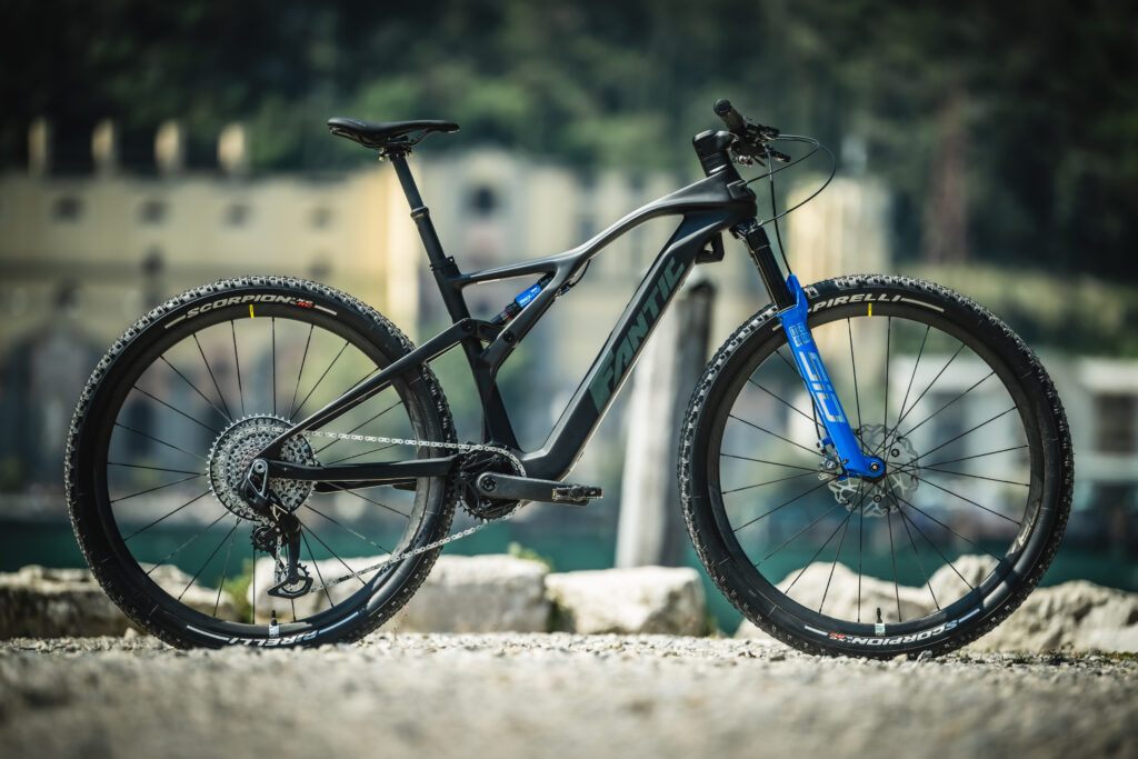

Fantic Rampage 1.2 & 1.4 Light-E-MTB Extremer Leichtbau aus Italien
Fantic stellt das Rampage vor – das neue Light E-MTB aus Italien soll in der Top-Version nur 15,5 kg auf die Waage bringen und setzt dabei auf einen Vollcarbon-Rahmen, den TQ HPR-50 Motor mit 360-Wh-Akku, 29 Zoll Laufräder und wahlweise 120 mm oder 140 mm Federweg. Beim Bike Festival Garda Trentino konnten wir uns ein erstes Bild vom neuen E-Bike des Motocross-Spezialisten machen.
Wenn man in der Vergangenheit bei Fantic nach E-Bikes schielte, wurde vornehmlich Klientel bedient, die zwar nicht nach unbedingt schweren, aber nach stabilen Boliden mit massig Federweg Ausschau gehalten haben dürfte – mit dem neuen Fantic Rampage geht der Hersteller aus Italien jetzt einen neuen Weg, und wird damit vor allem die Cross-Country-E-Biker und Leichtbau-Enthusiasten ansprechen.
Fantic Rampage: Infos und Preise
Das Light E-MTB Fantiv Rampage bringt in der Topversion laut Hersteller nur 15,5 kg auf die Waage, setzt je nach Modell auf 120 mm bis 140 mm Federweg und rollt auf 29″-Laufrädern. Der Rahmen ist komplett aus Carbon gefertigt und ist mit flexenden Kettenstreben ausgestattet. Als Motor werkelt der TQ HPR-50 im Tretlager, der wie gewohnt von einem 360 Wh-Akku gespeist wird, und bei Bedarf mit einem Extender ausgestattet werden kann. Insgesamt 5 Modelle des neuen Rampage werden von Fantic angeboten. Die beiden Rampage 1.2-Modelle setzen dabei auf Leichtbau und kommen mit 120-mm-Fahrwerk; das Fantic Rampage 1.2 Factory ist dann auch das teuerste Modell der Reihe. Für die 15,5 kg darf dann auch tief in die Tasche gegriffen werden. 11.590 € (UVP) ruft Fantic für sein Topmodell auf. Etwas mehr Federweg, aber durch die Bank auch eine günstigere Ausstattung, bekamen die Rampage 1.4-Modelle spendiert. Sie sind ab 5.490 € (UVP) zu haben.
  • Rahmenmaterial Carbon
  • Federweg 120–140 (vorn) / 12–140 mm (hinten)
  • Hinterbau abgestützter Eingelenker mit Flexstreben
  • Laufradgröße 29″
  • Besonderheiten Flipchip an der Kettenstrebe
  • Gewicht 15,5 kg (Herstellerangabe)
  • Rahmengrößen S / M / L / XL
  • Motor TQ HPR-50
  • Akkukapazität 360 Wh
  • Verfügbar unbekannt
  • www.fantic.com
Preis Fantic Rampage 1.2 Race: 8.290 € (UVP)
Preis Fantic Rampage 1.2 Factory: 11.590 € (UVP)
Preis Fantic Rampage 1.4 Sport: 5.490 € (UVP)
Preis Fantic Rampage 1.4 Race: 6.690 € (UVP)
Preis Fantic Rampage 1.4 Factory: 9.490 € (UVP)
Fantic Rampage 1.2 Factory – das  Spitzenmodel des Light-E-MTB kommt mit einem Carbonrahmen, 120 mm-Fahrwerk, 29"-Laufrädern sowie einem TQ HPR-50 Motor mit 360-Wh-Akku und zahlreichen Carbon-Anbauteilen. Laut Fantic soll damit ein Gewicht von gerade einmal 15,5 kg erreicht werden. Das hat auch seinen Preis – 11.590 € (UVP) möchten die Italiener für ihr Topmodell gerne haben.
# Fantic Rampage 1.2 Factory – das Spitzenmodel des Light-E-MTB kommt mit einem Carbonrahmen, 120 mm-Fahrwerk, 29"-Laufrädern sowie einem TQ HPR-50 Motor mit 360-Wh-Akku und zahlreichen Carbon-Anbauteilen. Laut Fantic soll damit ein Gewicht von gerade einmal 15,5 kg erreicht werden. Das hat auch seinen Preis – 11.590 € (UVP) möchten die Italiener für ihr Topmodell gerne haben.

Das neue Rampage 1.2 wurde auf maximale Tret-Effizienz, eine renn-orientierte Geometrie und natürlich konsequenten Leichtbau getrimmt. So wird auch beim Hauptrahmen ein neuer Ansatz verfolgt, der sich von den bisherigen Modellen deutlich unterscheidet. Der Hinterbau, der um ein zentrales Gelenk läuft, setzt auf flexende Kettenstreben, wie wir sie auch schon beim Rotwild (Neues Rotwild R.X275 Ultra Light-E-Bike im Test) beobachten konnten. Zudem ist in die Kettenstrebe ein Flipchip integriert, mit dem verschiedene Kettenstrebenlängen möglich werden: lang und stabil oder kurz und wendig.
In den Rahmen wurde der TQ HPR-50 integriert, der laut Fantic am besten das Gefühl eines muskelbetriebenen Mountainbikes wiedergeben soll und dabei von außen kaum zu erkennen ist. Ebenfalls in den Rahmen integriert wurde der herausnehmbare 360-Wh-Akku, der zudem mit einem Range Extender gekoppelt werden kann. Das Display wurde ins Oberrohr eingefügt und soll die grundsätzlichen Daten wie Unterstützungsstufe, Akkustand und aktuelle Geschwindigkeit wiedergeben.
Im Vergleich zum Rampage 1.4 wurde bei den 1.2-Modellen zudem nicht nur auf einen reduzierten Federweg, mit dem auch die etwas steilere Geometrie einhergeht, gesetzt, auch bei der Ausstattung handelt es sich um High-End. Dazu gehören auch der Remote-Lockout am Fantic Racing Carbon-Lenker, Laufräder und Kurbeln aus Carbon und die neuste, kabellose Schaltung von SRAM. Was dann auch wieder den Preis von 11.590 € (UVP) für das Topmodell erklärt.
Die beiden Rampage 1.2-Modelle setzen ganz auf den Rennsport und bringen neben einem RockShox-Fahrwerk auch gleich die passende Remote mit, um die Federelemente zu sperren.

Geometrie
Beim Rampage scheinen beide Modelle auf den gleichen Hauptrahmen zu setzen – so sind Werte wie Reach und Stack, aber auch die Länge des Steuer- oder Sitzrohrs identisch. Der Geometrieunterschied scheint lediglich den unterschiedlichen Federwegen geschuldet zu sein. Auch beim Blick auf die Kettenstreben kann der Flipchip ursächlich sein, dass die Rampage 1.4-Modelle mit 437 mm längere Kettenstreben als die 1.2-Modelle aufweisen.
Geometrie Fantic Rampage 1.2
Rahmengröße S M L XL
Laufradgröße 29″ 29″ 29″ 29″
Reach 432,5 mm 442,5 mm 463 mm 483 mm
Stack 605 mm 612 mm 627 mm 640 mm
STR 1,40 1,38 1,35 1,33
Lenkwinkel 66° 66,5° 66,5° 67°
Sitzwinkel, effektiv 74° 74° 74° 74°
Oberrohr (horiz.) 585 mm 607 mm 633 mm 658 mm
Steuerrohr 95 mm 105 mm 120 mm 130 mm
Sitzrohr 410 mm 440 mm 470 mm 500 mm
Kettenstreben 430 mm 430 mm 430 mm 430 mm
Tretlagerabsenkung 30 mm 30 mm 30 mm 30 mm
Gabel-Offset 44 mm 44 mm 44 mm 44 mm
Federweg (hinten) 120 mm 120 mm 120 mm 120 mm
Federweg (vorn) 120 mm 120 mm 120 mm 120 mm
Geometrie Fantic Rampage 1.4
Lenkwinkel 64,5° 65° 65° 65,5°
Sitzwinkel, effektiv 75° 75° 75° 75°
Kettenstreben 437 mm 437 mm 437 mm 437 mm
Tretlagerabsenkung 23 mm 23 mm 23 mm 23 mm
Gabel-Offset 51 mm 51 mm 51 mm 51 mm
Federweg (hinten) 140 mm 140 mm 140 mm 140 mm
Federweg (vorn) 140 mm 140 mm 140 mm 140 mm
Die Geometrie des Fantic Rampage ist mit Sicherheit nicht altbacken, aber was Reach- und Sitzwinkel betrifft, auch nicht allzu progressiv im Vergleich mit den Mitbewerbern.
# Die Geometrie des Fantic Rampage ist mit Sicherheit nicht altbacken, aber was Reach- und Sitzwinkel betrifft, auch nicht allzu progressiv im Vergleich mit den Mitbewerbern.
Die Kettenstreben können mittels Flipchip verstellt werden.
# Die Kettenstreben können mittels Flipchip verstellt werden.
Je nach gewählter Größe ändert sich zudem der Lenkwinkel moderat.
# Je nach gewählter Größe ändert sich zudem der Lenkwinkel moderat.
