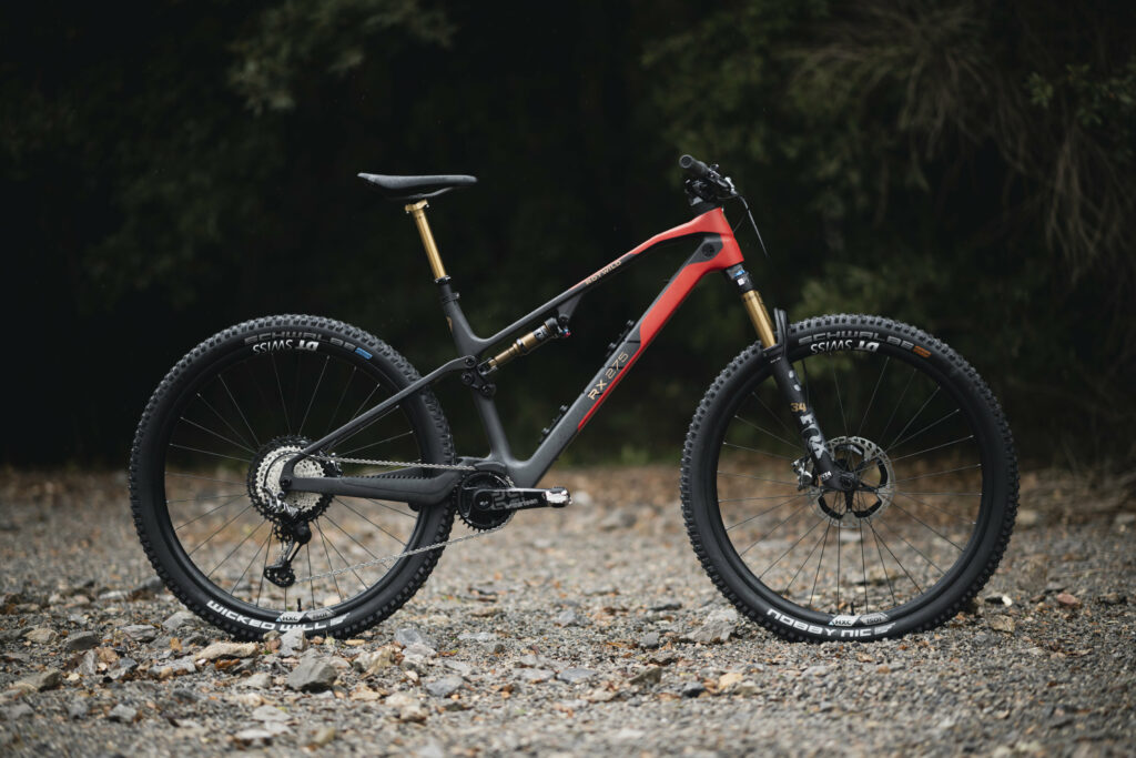

Uffpasse, die Hesse komme! Denn mit dem neuen R.X275 erweitern die Dieburger von Rotwild das bisherige Portfolio um ein weiteres Modell ihrer Aggressive Series (RX genannt) und unterbieten nebenbei noch aktuelle Light-E-MTB’s wie das erst kürzlich vorgestellte Scott (hier gehts zum Scott Lumen im Test). Mit den angegebenen 15,3 Kg (Größe M) liegt das R.X275 sogar ganze 4 kg unter dem nächstgrößerem Geschwisterchen, dem R.X375. Diese Differenz bildet sich natürlich ebenfalls in Akkukapazität, Motorenkonzept und Federweg ab.
Das neue Rotwild R.X275 – ein Light-E-MTB mit gerade mal 15,3 kg, TQ HPR50-Motor und einer hauseigenen Innovation namens Boost-Button.
# Das neue Rotwild R.X275 – ein Light-E-MTB mit gerade mal 15,3 kg, TQ HPR50-Motor und einer hauseigenen Innovation namens Boost-Button.
Das R.X275 setzt auf den neuen TQ HPR50-Motor, welcher durch seine kompakte Bauform sowie dem geringen Gewicht perfekt in das minimalisierte Leichtbaukonzept passt. Grundsätzlich handelt es sich beim neusten Rotwild-Spross um einen Eingelenker, der über Flexstreben verfügt und mit 130 mm Federweg an der Front sowie 120 mm am Heck im Vergleich zum 375er-Modell mit 20 mm weniger angreift. Dabei knüpft die Linienführung an die schlanke Silhouette der bisherigen Plattform an, was in Kombination mit dem kleinen Bauraum des TQ-Motors dazu führt, dass man es auf den ersten Blick kaum als E-MTB zu identifizieren vermag.
Das neue R.X275 steht für Leichtbau und einen sportlichen Ansatz – der kleine TQ HPR50-Motor gepaart mit einem 250 Wh-Akku ergeben ein wirklich schlankes Profil.
# Das neue R.X275 steht für Leichtbau und einen sportlichen Ansatz – der kleine TQ HPR50-Motor gepaart mit einem 250 Wh-Akku ergeben ein wirklich schlankes Profil.
Ein Eingelenker mit Flexstreben und 120 mm Federweg am Heck.
# Ein Eingelenker mit Flexstreben und 120 mm Federweg am Heck.
Das Herzstück von TQ passt perfekt zum Leichtbaukonzept.
# Das Herzstück von TQ passt perfekt zum Leichtbaukonzept.

  • Rahmenmaterial Carbon
  • Federweg 130 mm (vorne) / 120 mm (hinten)
  • Laufradgröße 29″
  • Besonderheiten geringes Gesamtgewicht, fest verbaute Batterie, voll integriertes Cockpit, 2 Flaschenhalter, neuartiger Boost-Button
  • Gewicht 15,3 kg (Größe M, Herstellerangabe)
  • Max. Systemgewicht* 130 kg  (Herstellerangabe)
  • Rahmengrößen S, M, L, XL
  • Motor TQ HPR50
  • Akkukapazität 250 Wh (+160 Wh via optionalen Range-Extender)
  • Verfügbar ab sofort
  • www.rotwild.com
  • Preis (UVP) ab 9.499 € | Bikemarkt: Rotwild R.X275 kaufen

Das neue Rotwild R.X275 wird in zwei Ausstattungsvarianten angeboten und mit den Modellnamen „Pro“ und „Ultra“ unterschieden. Die Pro-Variante für 9.499 € kommt mit Fox Performance Elite Fahrwerk, samt Fox Float DPS-Dämpfer und Fox 34 Float FIT3-Gabel. Dazu gesellt sich die Fox Transfer SL Vario-Sattelstütze mit bis zu 150 mm Hub. Geschaltet wird per Shimano XT-Antrieb in Kombination e*thirteen Plus Kurbeln und TRS Plus-Kettenführung. Übertragen wird die Kraft auf DT Swiss HX1700 LS Spline Laufräder, die mit Schwalbe Nobby Nic und Wicked Will-Pneus ausgestattet sind. Zu guter Letzt gibt es einen Rotwild Carbonlenker der am hauseigenen Alu-Vorbau montiert wird.
Das Rotwild R.X275 Pro – 9.499 € (UVP).
# Das Rotwild R.X275 Pro – 9.499 € (UVP).
Das Modell Pro – mit Fox Performance Elite jedoch ohne Carbon-Bling.
# Das Modell Pro – mit Fox Performance Elite jedoch ohne Carbon-Bling.
Die edle Ultra-Version kommt ebenfalls mit Fox-Fahrwerk, das jedoch über den Beinamen Factory verfügt. Dazu gibt es ein elegantes, voll integriertes RIC280-Cockpit, welches eine Neuentwicklung seitens Rotwild darstellt. Die Kraftübertragung wird per XTR-Schaltgruppe im Duett mit e*thirteen Race Carbon-Kurbeln übernommen. Auch bei den Laufrädern wird es kohlefaserig. Hier rollen schicke DT Swiss HXC1501 Carbon-Laufräder auf der bereits benannten Schwalbe-Konstellation. Gethront wird bei beiden Modellen auf Ergon SM Pro-Sätteln, welcher bei der 12.499 € teuren Ultra-Version mit Kohlefaser-Rails glänzt. Außerdem bekommt auch die Fox Vario-Sattelstütze ein güldenes Factory Update spendiert.
Rotwild R.X275 Ultra – 12.499 € (UVP)
# Rotwild R.X275 Ultra – 12.499 € (UVP)
Das Modell Ultra – volle Hütte inkl. XTR, Fox Factory und Carbon-Parts.
# Das Modell Ultra – volle Hütte inkl. XTR, Fox Factory und Carbon-Parts.
  • Federgabel Fox 34 Float FIT4 3-POS Factory (130 mm)
  • Dämpfer Fox Float DPS 3-POS Evol Factory (120 mm)
  • Motor TQ HPR50
  • max. Drehmoment 50 Nm
  • Akkukapazität 250 Wh (+160 Wh mit Extender)

Mit dem Rotwild R.X275 kann man auf dem Trail eine Menge Spaß haben.
Die Federelemente verrichten klaglos ihren Dienst, kein Grund für Beschwerden. Grundsätzlich liegt das Fahrgefühl auf der strafferen Seite der Gefühlswelt, jedoch nicht harsch oder unangenehm. Hätte ich die Wahl, würde diese wohl dennoch auf die Fox 34 mit Grip2-Kartusche fallen, wenn es Fox sein muss. Dennoch sollte man sich vor Augen halten, dass hier gerade mal 130 mm an der Front und 120 mm am Heck des R.X275 werkeln. Trotz der etwas widrigen Bedingungen mit feuchtem, rutschigem Erdboden und Stein-Felsformationen, die bei Nässe eher weniger Grip boten, kam ich auf Anhieb gut klar mit dem leichten Rotwild. Alle steilen und etwas grenzwertig wirkenden Trail-Features wurden in Angriff genommen und gemeistert, ohne dabei Blut und Wasser zu schwitzen.
Das Fox-Fahrwerk arbeitete unauffällig und bot generell ausreichend Gegenhalt bei entsprechendem Setup – dennoch würde ich die Grip2-Kartusche der verbauten FIT4-Version vorziehen.
# Das Fox-Fahrwerk arbeitete unauffällig und bot generell ausreichend Gegenhalt bei entsprechendem Setup – dennoch würde ich die Grip2-Kartusche der verbauten FIT4-Version vorziehen.
Einzig die Reifenwahl würde ich hier als kleinen Bergab-Performance-Killer bezeichnen. Denn der gewählte gut 800 Gramm leichte Schwalbe Wicked Will mit dünner Karkasse und Speedgrip-Gummimischung konnte dem Versuch, das Maximum meiner persönlichen Fähigkeiten auszuloten, nichts abgewinnen. Spätestens zu Hause auf den Hometrails winselte er sehr lautstark um Gnade, sobald das Tempo erhöht wurde und etwas mehr Druck in den Kurven aufkam. Bei der Topversion sind sicherlich auch die steifen Carbonfelgen keine Hilfe, wenn es darum geht eintretende Kräfte zu kompensieren. Denn viel Kraft-absorbierenden Flex kann man von ihnen nicht erwarten. Grundsätzlich würde eine dickere Karkasse Sinn ergeben, um das Potenzial der Bikes auch vollends nutzen zu können. Denn haltmachen musste ich generell vor keinem Trail-Segment oder sogar Sprung, selbst die lokale Jumpline wurde ohne Murren oder metallisch schlagendes Feedback gemeistert. Natürlich muss man hier immer den Federweg und das angepeilte Einsatzgebiet des R.X275 in Relation setzen. Gleichwohl braucht man sich nicht scheuen, dem versierten Bike-Buddy auf seinem Enduro Bike zu folgen und kann je nach Streckenprofil und körperlichem Einsatz erstaunlich gut folgen. Das R.X275 folgt der vorgegebenen Linie trotz seinem straffen Grundsetup erstaunlich gut, ohne dabei übers Vorder- oder Hinterrad auskeilen zu wollen. Wer hierzu noch eine vernünftige Karkasse sein Eigen nennen darf, der kann auf Großwildjagd gehen am Hausberg.
Einzig die Reifenwahl, als auch die der Vario-Sattelstütze limitieren die Bergab- wie Bergauf-Performance etwas – das spritzige und vielseitig einsetzbare Trail Bike mit Motorunterstützung könnte genau das richtige Tool sein für fitte Bestzeitenjäger und die, die es werden wollen.
# Einzig die Reifenwahl, als auch die der Vario-Sattelstütze limitieren die Bergab- wie Bergauf-Performance etwas – das spritzige und vielseitig einsetzbare Trail Bike mit Motorunterstützung könnte genau das richtige Tool sein für fitte Bestzeitenjäger und die, die es werden wollen.
