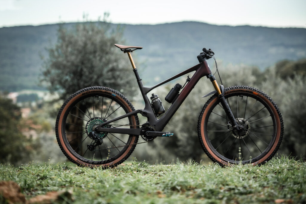

Optional erhältlich ist der etwa 900 g schwere Range Extender, der weitere 160 Wh bietet.
Matsch hat an diesem aufgeräumten Rad keine Chance.
Sehr unauffällig im Rad untergebracht ist der TQ HPR50-Motor mit 50 Nm Drehmoment
Ansonsten ist das Rad dank Schoner auf der Kettenstrebe und leisem Motor unauffällig leise
Klein aber fein ist der Hebel der Hinterrad-Achse

Mit dem Scott Lumen beginnt für die Schweizer Marke eine neue Ära – man bringt das erste Light-E-MTB der Firmengeschichte auf den Markt. Herzstück ist der Anfang des Jahres vorgestellte, kompakte TQ HPR50-Motor, der gemeinsam mit dem vom Scott Spark-XC-Bike bekannten Flex-Pivot-Hinterbau mit integriertem Dämpfer für einen sehr aufgeräumten und unauffälligen Look sorgt: Man muss schon dreimal hinsehen, um zu merken, dass es sich um ein E-MTB handelt. Dazu gibt’s 130 mm Federweg an Front und Heck, 29″-Laufräder und Carbon, wohin das Auge blickt.
Das Scott Lumen ist das erste Light-E-MTB des Sport-Riesen – es beherbergt einen TQ HPR50-Motor, bietet 130 mm integrierten Federweg und kostet in der gezeigten Top-Variante unglaubliche 15.999 €.
# Das Scott Lumen ist das erste Light-E-MTB des Sport-Riesen – es beherbergt einen TQ HPR50-Motor, bietet 130 mm integrierten Federweg und kostet in der gezeigten Top-Variante unglaubliche 15.999 €.
Mit dem identischen Federweg und einer fast identischen Geometrie ist das neue Scott Lumen der motorisierte Bruder des Spark LT. Die Schweizer Marke möchte ihre E-Sparte künftig jedoch stärker abgrenzen und greift daher zum neuen Namen Lumen – das Licht, das aus dem Funken (Englisch: Spark) entsteht. Optisch sind die Bikes schon mal sehr verwandt – das Lumen soll nur etwa 17 % mehr Volumen aufweisen als ein Spark und somit kaum als E-Bike identifizierbar sein. Da würden wir widersprechen – schließlich sorgt der massive Tretlagerbereich, in dem sich der im Rahmen integrierte, speziell abgestimmte Fox Nude 5T-Dämpfer befindet, für massive E-Bike-Vibes. Insgesamt sorgt die von Scott auf die Spitze getriebene Komponenten-Integration allerdings für ein extrem aufgeräumtes Aussehen.
Neues Markenzeichen von Scott ist der im Rahmen integrierte Dämpfer – dieser steht senkrecht über dem Tretlager und wird von oben angelenkt.
# Neues Markenzeichen von Scott ist der im Rahmen integrierte Dämpfer – dieser steht senkrecht über dem Tretlager und wird von oben angelenkt.

Das Scott Lumen 900 SL ist ein quirliges Trail-Bike, das sich viel agiler als andere E-MTBs anfühlt – sonderlich komfortabel ist es hingegen nicht, was wohl auch an der super leichten und steifen Ausstattung liegt.
# Das Scott Lumen 900 SL ist ein quirliges Trail-Bike, das sich viel agiler als andere E-MTBs anfühlt – sonderlich komfortabel ist es hingegen nicht, was wohl auch an der super leichten und steifen Ausstattung liegt.

Leicht, fähig und spaßig – das ist das neue Scott Lumen.
# Leicht, fähig und spaßig – das ist das neue Scott Lumen.

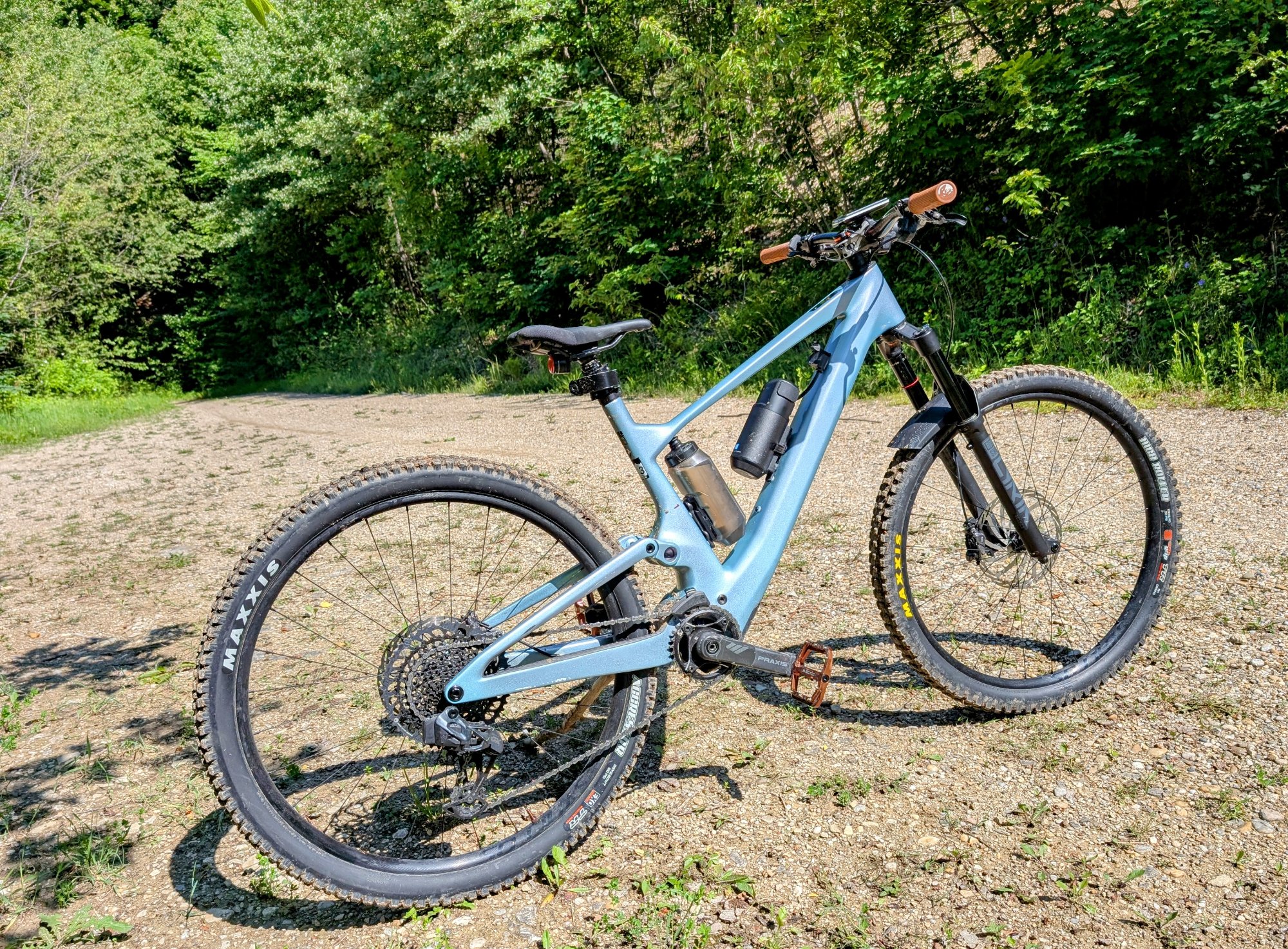

  1. @MtNBkR
    Mein Lumen 900 in Größe M hat ca. 16,5kg.
    Fahre es weitgehend original, Silicon Griffe sind von ESI, Sattel von SQlab und XC-Klickpedale.
    Damit fahre ich auch Alpentrails, bin aber nicht der Endurist sondern eher XC-lastig.
    Alternativ hatte ich noch das BMC im Blick, aber als jahrelanger Scott-Fahrer wurde es das Lumen.
    Das Top-Lumen für € 14k hat 15,5kg.
