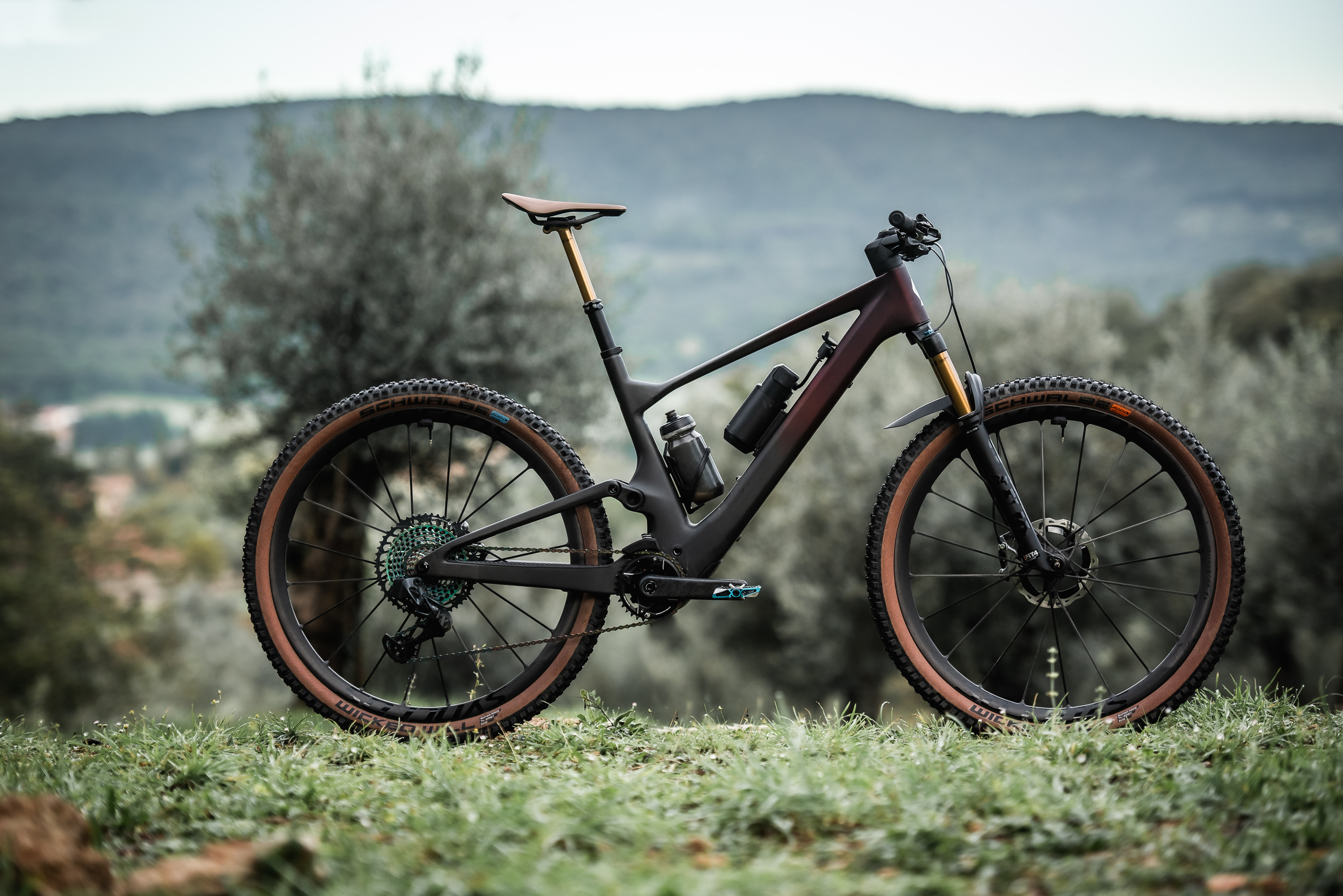

Mit dem Lumen eRide stellte Scott Ende 2022 sein erstes Light-E-MTB vor – ein 130-mm-Trailbike mit TQ HPR50, 360-Wh-Akku und komplett im Rahmen versteckten Dämpfer, das dem Scott Spark zum Verwechseln ähnlich sieht. Das Topmodell 900 SL wiegt 15,5 kg, im Test wogen wir das Contessa Lumen 900 mit 17,8 kg. Seit Modelljahr 2026 fährt das Lumen mit dem stärkeren TQ HPR60, Preise ab 6.299 € (UVP).
Das Scott Lumen ist das erste Light-E-MTB des Sport-Riesen – es beherbergt einen TQ HPR50-Motor, bietet 130 mm integrierten Federweg und kostet in der gezeigten Top-Variante unglaubliche 15.999 €.

Im Dezember 2022 fuhren wir das Scott Lumen im ersten Test in der Toskana: Der Dämpfer sitzt wie beim Spark und Genius komplett im Rahmen, die Züge laufen durch den Steuersatz, der Lenkwinkel ist verstellbar, und es gibt Platz für zwei Flaschenhalter – oder Flasche plus 160-Wh-Range-Extender. Der TQ HPR50 mit 50 Nm arbeitet flüsterleise und harmonisch, der 360-Wh-Akku ist fest im Unterrohr verbaut. Vier Modelle: Lumen eRide 900 SL (15.999 €, 15,5 kg mit Syncros-Silverton-SL-Laufrädern), 900 (9.999 €), 910 (6.999 €) und Contessa Lumen 900 (6.999 €).

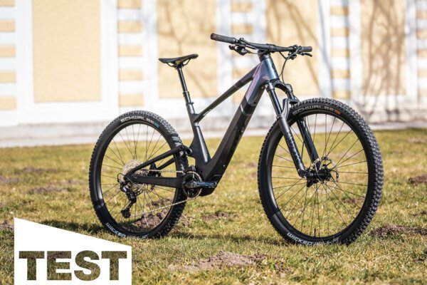

Im Dauertest des Contessa Lumen eRide 900 (Frühjahr 2023) wog das Bike in M 17,8 kg – „Voller Einsatz für vollen Spaß“: ausgewogene Geometrie, gutes Klettervermögen, vertrauenerweckend bergab; für echtes Tempo braucht es aber Kraft aus den eigenen Beinen, und das Contessa kommt ohne frauenspezifische Komponenten. Wie leicht das Lumen werden kann, zeigte Dangerholms Lumen 900 SL mit 12,9 kg inklusive Pedale – auf der Eurobike 2023 zu sehen. Ein gepimptes Lumen gab es zudem in unserer Fotostory.
  • Rahmenmaterial Carbon (HMX beim 900 SL, HMF bei 900/910/Contessa)
  • Motor TQ HPR50, 50 Nm, 300 W
  • Akkukapazität 360 Wh fest verbaut, Range Extender 160 Wh
  • Federweg 130–140 mm (vorn) / 130 mm (hinten)
  • Laufradgröße 29″
  • Gewicht 15,5 kg (900 SL, Herstellerangabe) · 17,8 kg (Contessa 900, M, von eMTB-News gewogen)
  • Max. Systemgewicht 128 kg (900 SL: 110 kg)
  • Rahmengrößen S / M / L / XL
  • Preis (UVP 2023) 900 SL 15.999 € · 900 9.999 € · 910 6.999 € · Contessa 900 6.999 €

Scott Contessa Lumen
Scott Contessa Lumen e-Ride 900 – Federweg: 130/130 mm | Gewicht: 17,82 kg | Preis: 6.999 € (UVP)
Das Contessa Lumen eRide 900 ist die Damenversion – technisch identisch mit dem Lumen 900, in eigenen Farben und bei uns im Dauertest gefahren (17,8 kg, 6.999 €). Frauenspezifische Komponenten wie Sattel oder schmalere Griffe fehlen allerdings.
