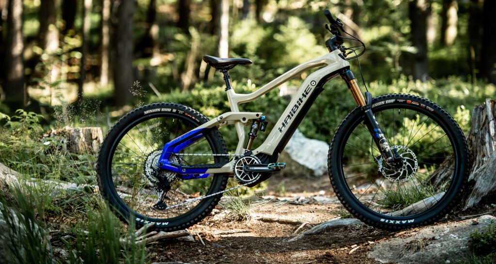

Haibike AllMtn
Haibike, einer der bekanntesten Hersteller von E-Bikes, stellt die Neuheiten für die kommende Saison vor. Neben Modellpflege bei den E-Bikes mit Performance CX-Motor, hat der Premium-Hersteller aus Deutschland ein vollkommen neues E-MTB im Programm. Das neue AllMtn mit Yamaha-Motor kommt jetzt mit potentem Fahrwerk, moderner Geometrie und formschönem Carbon-Rahmen. Was es kann, haben wir bereits ausprobiert.
Infos und Preise
Einsatzbereich | All-Mountain, Enduro |
Federweg | 160 mm/160 mm |
Laufradgröße | 27.5ʺ, 29ʺ |
Rahmenmaterial | Carbon |
Motor | Yamaha |
Akkukapazität | 600 Wh |
Gewicht (o. Pedale) | 23,5 kg |
Website | www.haibike.com |

Preis Haibike AllMtn 6 5.699 € (UVP) | Preis Haibike AllMtn 7 6.199 € (UVP)
Geometrie
Bei der Geometrie war das Ziel, deutlich mehr IM als AUF dem E-Bike zu sitzen.
Die Geometrie des AllMtn ist grundlegend überarbeitet und moderner geworden. Haibike verschiebt diese Plattform bewusst mehr in Richtung Performance und schafft auf diesem E-MTB mehr Platz und Kontrolle. Der Lenkwinkel beträgt 65° und der Reach wuchs bei Rahmengröße L auf 461 mm. Mit 460 mm langen Kettenstreben hat das Haibike AllMtn die kürzesten Kettenstreben mit einem Yamaha-Motor.
Gemessene Überstandshöhe: 780 mm (Rahmengröße L)
Gewicht: 23,5 kg (Rahmengröße L)
Framesize | Rahmengröße | S | M | L | XL |
Seat Tube Length [mm] | Sitzrohrlänge [mm] | 410 | 440 | 470 | 510 |
Top Tube Length [mm] | Oberrohrlänge [mm] | 560 | 590 | 620 | 650 |
Head Tube Length [mm] | Steuerrohrlänge [mm] | 110 | 110 | 130 | 130 |
Reach [mm] | Reach [mm] | 406 | 436 | 461 | 491 |
Stack [mm] | Stack [mm] | 632 | 632 | 650 | 650 |
Head Tube Angle [°] | Lenkwinkel [°] | 65 | 65 | 65 | 65 |
Seat Tube Angle [°] | Sitzwinkel [°] | 75 | 75 | 75 | 75 |
Chainstay Length [mm] | Kettenstrebenlänge [mm] | 460 | 460 | 460 | 460 |
Wheelbase [mm] | Radstand [mm] | 1200 | 1230 | 1264 | 1294 |
