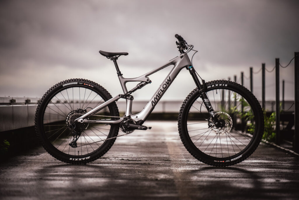

dji kennt man von hochwertigen, kompakten Kameradrohnen. Ab Sommer 2024 kommt ein weiteres innovatives Betätigungsfeld dazu, denn DJI steigt ins Segment der E-Mobilität ein, gründet eine eigene Marke, entwickelt mit viel Passion und technischem Know-how das Avinox-Motorsystem, macht weiter mit der Entwicklung eines kompletten Bikes und präsentiert das Amflow PL – ein stylisches E-Mountainbike mit 160/150 mm Federweg, leichtem Carbonrahmen und integriertem Akku, welches – Dank Flip-Chip in der Dämpferwippe – sowohl mit 27,5″- als auch mit 29″-Hinterrädern kompatibel ist.
Das Amflow PL wird es in zwei Varianten geben. – Die Topversion wiegt, laut Hersteller, mit 800-Wh-Akku ca. 19,5 Kilo – das nennen wir mal ein richtig leichtes Full-Power-E-MTB!

Amflow setzt bei seinem neuen Full-Power-E-MTB auf eine solide Ausstattung und punktet dabei mit einem geringen Gewicht. Das 160/150 mm E-Fully wiegt mit 600-Wh-Akku unter 19 kg und kommt mit 800-Wh-Akku auf ca. 19,5 kg (Herstellerangaben).
Fox hat sich schon immer dem Streben nach Verbesserung verschrieben, was die Leidenschaft von Amflow widerspiegelt, das ultimative Fahrerlebnis zu schaffen. Während unserer Partnerschaft waren wir von der Begeisterung und Professionalität des Amflow Teams beeindruckt. Sowohl als Geschäftspartner als auch als erfahrener Mountainbiker sind wir begeistert von der Entstehung des Amflow PL, einem elektrischen Allround-Mountainbike. Das exzellente Fahrverhalten, das durch das ultraleichte und hochmoderne Design ermöglicht wird, bekräftigt unsere Überzeugung, dass die Präsenz von Amflow noch mehr Radfans in die Lage versetzen wird, den Nervenkitzel des elektrischen Mountainbikens zu genießen.
Danny Tien, Asia Sales Manager bei Fox
Beim Fahrwerk setzt man auf Produkte von Fox, gepaart mit Shimano-Schaltung und Magura-Bremsen. Detaillierte Ausstattungen waren, ebenso wie die Preise, bei Redaktionsschluss noch nicht bekannt.
Motor & Akku
Spannend ist das Motorsystem, das im Amflow PL werkelt. Hier kommt das neue DJI Avinox-Motor nebst großem Akku und 2-Zoll-OLED-Touch-Display zum Einsatz. Das Display findet man übrigens auch an der OSMO-Actioncam. Aber zurück zum Motorsystem, denn es strotzt nur so vor Innovationen und neuen Ansätzen. Ein Beispiel: neben den Modi Auto, Eco, Trail und Turbo gibt es auch einen Boost-Modus, der sich für ca. 30 Sekunden aktivieren lässt. In diesem Modus schiebt der 2,5 kg leichte Motor mit brachialen 120 Nm max. Drehmoment und bis zu 1000 Watt Leistung.
