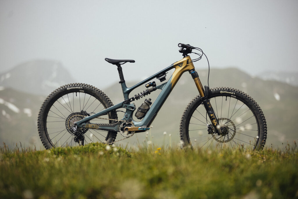

Das YT Decoy SN ist ein ziemlich potentes Rad
Ich bin kein großer Fan des Fazua Ring Controllers
YT Decoy SN Core 4 CF
Mit dem YT Decoy SN präsentiert der Versender ein Light-Support-E-Bike mit 170/160 mm Federweg
Unter dem Oberrohr befindet sich eine Montagemöglichkeit für ein Tool oder einen Schlauch

YT Decoy SN Core 4 CF – 170/160 mm | 20,9 kg (gewogen) | 8.499 € (UVP)
# YT Decoy SN Core 4 CF – 170/160 mm | 20,9 kg (gewogen) | 8.499 € (UVP)

YT Decoy SN Core 4 (Gold-Grün) – 8.499 € (UVP)
# YT Decoy SN Core 4 (Gold-Grün) – 8.499 € (UVP)

Das lebhafte Handling und der auffällige Gegenhalt des Hinterbaus haben dafür gesorgt, dass sich das Decoy SN auch auf den Bikepark-lastigen Strecken in Saalbach gut anfühlt. Während Full-Power-E-Bikes in flachen Stücken durch ihr träges Handling oft verhungern, kann man mit dem YT sehr aktiv über Kanten lupfen und aus Wellen und Anliegern rauspumpen und so auch über 25 km/h weiter Speed aufbauen. Wer sein Heil lieber in ausgedehnten Touren abseits belebter Parks sucht, könnte sich für einen Range Extender interessieren. Ich konnte mit meinen knapp über 80 kg eine 33 km / 1.150 hm Tour mit 50/50-Mix aus Asphalt und sehr gerölligen, schlecht rollenden Wanderweg-Uphills fahren und hatte am Ende noch Akku für 150–200 hm über. Und das an einem Tag, an dem es 36° C im Schatten hatte. Allerdings habe ich auch mit dem Akku gehaushaltet und bin nur in steilen Anstiegen und im Gelände in den mittleren River-Mods und wenn immer möglich (ohne bei der Temperatur völlig aufzugehen) im Breeze-Modus unterwegs gewesen.
Man kann getrost sagen, dass die zwei Tage in Saalbach mit dem Decoy SN Spaß gemacht haben. – Doch auch auf meinen verwinkelten Hometrails oder am super ruppigen Schöckl hat sich das neuste YT-E-Bike gut geschlagen.
# Man kann getrost sagen, dass die zwei Tage in Saalbach mit dem Decoy SN Spaß gemacht haben. – Doch auch auf meinen verwinkelten Hometrails oder am super ruppigen Schöckl hat sich das neuste YT-E-Bike gut geschlagen.
Das ist uns aufgefallen
  • Range Extender Mit 430 Wh und etwas Akku-Management sollte man auch im Gelände über 1.000 hm kommen. Das Decoy SN eignet sich mit seinem einfachen und vielseitigen Handling allerdings hervorragend dazu, neue Trails zu erkunden, weshalb ein Range Extender sicher keine schlechte Investition ist. Laut YT verfügt der Rahmen über eine Möglichkeit zur Montage – der dafür vorgesehene Fazua Range Extender wird in Zukunft angeboten werden, ist aktuell aber noch nicht erhältlich.
  • Geräuschkulisse YT hat sich viel Mühe gegeben, diese zu minimieren und tatsächlich ist das Decoy SN ein sehr leises E-Bike. Ausnahme ist da die YT-eigene Hinterrad-Achse, die wie schon in unserem YT Jeffsy-Test auch hier nervig geklappert hat. Der Hebel lässt sich allerdings einfach abziehen, dann ist Ruhe im Karton.
  • Fazua Ring Controller Die Lenkerfernbedienung hat nach matschigen Fahrten leider etwas geklemmt und wollte nicht in ihre Ursprungslage zurückkehren. Eine Reinigung hat das Problem behoben. Das haptische Feedback fällt jedoch sehr schwammig aus, ich musste häufig öfter drücken, um den Modus zu wechseln, obwohl ich der Meinung war, den Ring bis an den Anschlag gedrückt zu haben. Bergauf greife ich zudem den Lenker häufig mittig über den Bremshebel und habe dabei den Motor mehrfach versehentlich ausgeschaltet, da man ständig an den Controller kommt. Dazu kommt die etwas günstig wirkende Verarbeitung. Es wäre löblich, wenn Fazua eine Alternative anbieten könnte.
  • Garmin-Integration Das Fazua-Display bietet lediglich ein paar LED zur Modus- und Akkustand-Anzeige. Der Motor-Hersteller hat ein eigenes Garmin-Dashboard entwickelt, das an Garmin-Geräten mit entsprechendem Display Informationen wie Motor- und Fahrerleistung, Geschwindigkeit und Akkustand anzeigt. Auf meinem Garmin 530 war die Anzeige allerdings extrem schwer lesbar, in Gelände-Anstiegen fast gar nicht. Außerdem konnte ich das Fazua-System nicht als Sensor mit meinem Garmin koppeln und so meine eigenen Anzeigeseiten nutzen oder die Fahrerleistung mit aufzeichnen. Laut Fazua-Website sollte sich das System eigentlich regulär mit allen Fahrradcomputern mit BLE-Schnittstelle verbinden lassen, darunter Garmin, Wahoo, Sigma oder Lezyne.
  • Reifenwahl Die Continental Kryptotal-Reifen konnte in fast jeder Fahrsituation überzeugen. Besonders löblich ist der am Vorderrad eingesetzte, neue Mix aus Enduro-Karkasse und Super Soft Gummimischung. Etwas merkwürdig war, dass ich hinten mehr Luftdruck als gewöhnlich fahren musste (1,9 statt 1,7–1,8 bar), um Burping (Luftverlust durch Walken des Reifens) zu verhindern. Dies trat direkt zu Beginn in Bikepark-Anliegern auf, allerdings auch später auf meinen Hometrails. Eventuell ist hier die Felgen-Reifen-Kombination schuld.
  • 160 mm-Kurbeln Die kurzen Kurbeln finde ich sehr löblich, da sie sowohl bergab als auch bergauf die Bodenfreiheit verbessern und am E-Bike keinen erkennbaren Nachteil haben.
  • SRAM Maven-Bremse Kann eine Bremse zu stark sein? Ich würde sagen, ja! Man gewöhnt sich nach einer Weile an die wirklich brachiale Power der Maven, allerdings würde ich mir  ein Müh mehr Dosierbarkeit wünschen und dafür auf ein paar Prozent Power verzichten. Gerade im Enduro-Einsatz hatte ich häufig das Gefühl, die Power der Bremse nicht mal ansatzweise in den Boden zu bekommen – der Grip ist einfach zu gering. Anders könnte es am Downhill-Bike auf sehr griffigen Böden sein. Außerdem schwankt der Druckpunkt teilweise leicht, allerdings bei Weitem nicht so stark wie bei einigen Shimano-Bremsen.
Der Hebel der YT-eigenen Steckachse klappert ziemlich nervig. – Dieser kann jedoch einfach abgezogen werden, dann ist Ruhe im Karton.
# Der Hebel der YT-eigenen Steckachse klappert ziemlich nervig. – Dieser kann jedoch einfach abgezogen werden, dann ist Ruhe im Karton.
Ich bin kein großer Fan des Fazua Ring Controllers – die Haptik ist verbesserungswürdig und er ist bei Matsch öfter mal in einer Position hängen geblieben.
# Ich bin kein großer Fan des Fazua Ring Controllers – die Haptik ist verbesserungswürdig und er ist bei Matsch öfter mal in einer Position hängen geblieben.
Fazit – YT Decoy SN
Light-Support, aber kein Leichtgewicht – was erstmal merkwürdig klingt, ging im Praxis-Test voll auf. Das YT Decoy SN fährt sich vor allem in der Abfahrt erstaunlich leichtfüßig, was an der ausgewogenen Geometrie und dem aktiven, aber mit viel Gegenhalt gesegneten Heck liegt. So konnte das Light-Support-E-Bike vom Bikepark bis zum Hometrail überzeugen, gehört allerdings nicht zu den laufruhigsten Vertretern seiner Zunft. Bergauf überzeugt das super natürliche Fahrgefühl des Fazua-Motors, dennoch ist das Decoy SN durch die aufrechte Sitzposition kein ausgewiesener Kletter-Spezialist. Dank kompromisslos auf den Enduro-Einsatz gewählter Ausstattung kann man es mit dem Decoy SN auch in härtestem Gelände ganz schön knallen lassen.
Artikelbild
YT Decoy SN – Pro / Contra
Stärken
  • ausgewogene Geometrie
  • aktives Heck mit Nehmerqualitäten
  • sinnvoll gewählte Ausstattung
  • natürliches Motor-Gefühl
Schwächen
  • kein Leichtgewicht
Das YT Decoy SN ist ein ziemlich ausgewogenes E-Bike, das trotz schlankem Fazua Ride 60 Motor nicht wirklich den Zusatz „light“ verdient. – Das macht es jedoch mit seinem extrem aktiven und ausgewogenen Fahrgefühl wett. Dazu gibt's eine Ausstattung, mit der man auch die härtesten Trails problemlos attackieren kann.
# Das YT Decoy SN ist ein ziemlich ausgewogenes E-Bike, das trotz schlankem Fazua Ride 60 Motor nicht wirklich den Zusatz „light“ verdient. – Das macht es jedoch mit seinem extrem aktiven und ausgewogenen Fahrgefühl wett. Dazu gibt's eine Ausstattung, mit der man auch die härtesten Trails problemlos attackieren kann.
