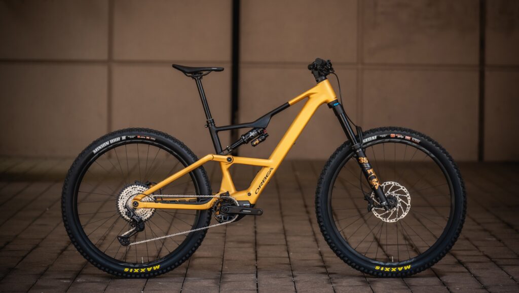

Erst kürzlich ließ Orbea mit dem neuen Rise Carbon eine ziemlich coole Katze aus dem Sack. Hier geht’s zum Orbea Rise-Test. Nur gut zwei Monate später folgt nun der logische nächste Schritt: Das Orbea Rise ist ab sofort auch mit Aluminium-Rahmen erhältlich. Dieses kostengünstigere Paket ist zwar etwas schwerer als das Carbon-Modell, steht diesem in Funktion und Optik aber in nichts nach.
  • Rahmenmaterial Aluminium
  • Federweg 140–160 mm (vorn) / 140–150 mm (hinten)
  • Laufradgröße 29″
  • Besonderheiten fest verbauter Akku, Range Extender mit 210 Wh optional erhältlich
  • Gewicht ab 21,3 kg (Rise H10 LT, Herstellerangabe)
  • Max. Systemgewicht* 130 kg (Herstellerangabe)
  • Rahmengrößen S, M, L, XL
  • Motor Shimano EP801 RS+
  • Akkukapazität 420–630 Wh (zzgl. optionalem Range Extender mit 210 Wh Kapazität)
  • Verfügbar ab sofort
  • www.orbea.com
  • Preis (UVP) ab 5.599 € | Bikemarkt: Orbea Rise H kaufen
Das neue Orbea Rise H ist die Aluminium-Variante des erst kürzlich vorgestellten Light-E-MTBs der Spanier – preislich geht es ab 5.599 € los.

Auch die neue Aluminium-Variante des Rise ist wahrlich alles andere als ein Schwergewicht und bringt lediglich 21,3 kg auf die Waage. Zudem sorgen die hydrogeformten Aluminium-Rohre mit den verschliffenen Schweißnähten für einen hochwertigen Look aus einem Guss. Hier wird jedem auf den ersten Blick klar: Das Rise H ist keinesfalls eine lieblose Billig-Variante des Carbon-Modells, sondern ein richtig hochwertiges Light-E-MTB.
Die verschliffenen Schweißnähte sorgen für einen Look wie aus einem Guss.
# Die verschliffenen Schweißnähte sorgen für einen Look wie aus einem Guss.
Die Züge treten optisch clean durch den Steuersatz in den Rahmen ein.
# Die Züge treten optisch clean durch den Steuersatz in den Rahmen ein.
Der innovative Flipchip ermöglicht ein sehr schnelles und einfaches Verstellen der Geometrie.
# Der innovative Flipchip ermöglicht ein sehr schnelles und einfaches Verstellen der Geometrie.
Orbea Rise H Eurobike 2024 ZF0 1491
Genau wie sein Carbon-Geschwisterchen und das Orbea Occam-Trail-Bike (Test) ist auch das Rise H in einer SL und einer LT-Variante erhältlich. Erstere verfügt über 150 mm vorn und 140 mm am Heck, während die LT-Version mit jeweils 10 mm mehr Federweg aufwarten kann. Passend dazu setzten beide Modelle auf 29″-Laufräder.
In der hier abgebildeten LT-Variante verfügt das Orbea Rise über 150 mm Federweg am Heck – die SL-Version kommt mit 10 mm weniger aus.
# In der hier abgebildeten LT-Variante verfügt das Orbea Rise über 150 mm Federweg am Heck – die SL-Version kommt mit 10 mm weniger aus.
Den nötigen Bumms liefert der Shimano EP801 RS+ Motor, der – bei Bedarf – ein maximales Drehmoment von 85 Nm und eine Spitzenleistung von 400 Watt leistet. Befeuert wird dieser von einem fest verbauten Akku, der wahlweise mit 420 Wh oder 630 Wh Kapazität aufwarten kann. Bei Bedarf kann durch einen optional erhältlichen Range-Extender noch mehr Reichweite aus dem Light-E-MTB herausgekitzelt werden.
Der Shimano EP801 RS-Motor wird durch einen fest verbauten Akku mit Energie versorgt – dieser kommt wahlweise mit einer Kapazität von 420 Wh oder 630 Wh.
# Der Shimano EP801 RS-Motor wird durch einen fest verbauten Akku mit Energie versorgt – dieser kommt wahlweise mit einer Kapazität von 420 Wh oder 630 Wh.
Orbea Rise H Eurobike 2024 ZF0 1493
Orbea Rise H Eurobike 2024 ZF0 1507
Orbea bietet ab sofort drei Ausstattungsvarianten des Rise H zum Kauf an. Eine davon kommt ab Werk im SL-Modus, die anderen beiden sind LT-Modelle. Wie bei Orbea üblich, sind die Ausstattungsvarianten nicht in Stein gemeißelt und man kann sich sein Fahrrad über den MyO-Konfigurator großzügig individuell zusammenstellen. Preislich geht es ab 5.599 € los, das Ende der Fahnenstange ist bei 6.499 € erreicht.
