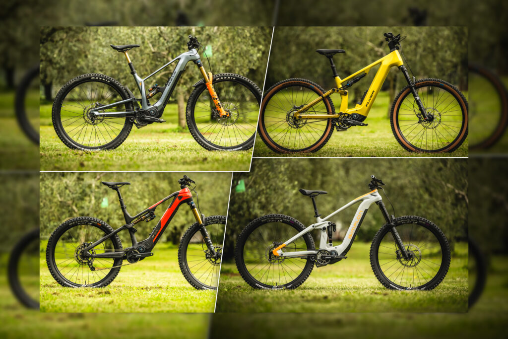

E-Bikes mit Pinion Getriebemotor im Überblick 4 Top-Marken mit Pinion MGU E1
Der Pinion MGU E1-Motor mit integriertem Schaltgetriebe wurde im Juni 2023 vorgestellt. Eine echte Innovation, die den Schaltungsmarkt am E-Bike revolutionieren könnte. Doch hängt der Erfolg eines vollkommen neuen Motorsystems maßgeblich von Partnerherstellern ab, die von Anfang an auf die neue Technologie setzen. Denn ein Motor, egal wie gut er auch sein mag, der nicht verbaut wird, wird irgendwann wieder verschwinden oder ein Schattendasein fristen. Bei Pinion wird dies nicht passieren, denn große E-MTB-Marken setzen 2024 auf den Pinion E1.12. Hier gibt’s alle E-Bikes 2024 mit Pinion MGU E1.12 im Überblick.
Der neue Pinion MGU E1-Getriebemotor stellt eine der Innovationen 2023 und einen neuen Meilenstein in der Firmengeschichte von Pinion dar. Christoph Lermen und Michael Schmitz gründeten im Jahr 2008 die Pinion GmbH, ein Unternehmen, das sich auf die Herstellung von Getriebeschaltungen für Fahrräder spezialisiert hat. Nach einer Entwicklungszeit von etwa 5 Jahren erreichte das Unternehmen im Jahr 2010 einen ersten Meilenstein, denn das erste serienreife P1.18-Schaltgetriebe überquerte erfolgreich das Himalaya-Gebirge. Basierend auf diesem Getriebemodell entwickelte Pinion weitere Getriebetypen, die für verschiedene Anwendungsbereiche optimiert wurden.
Im Jahr 2023 schreibt Pinion mit dem E1 erneut E-Bike-Geschichte: Der Pinion MGU E1 vereint eine Getriebeschaltung und einen E-Bike-Mittelmotor in einem Gehäuse. Die Motor-Getriebeeinheit wird wahlweise mit 9 oder 12 Gängen erhältlich sein, Akkus und Displays kommen vom Zulieferer FIT aus der Schweiz.

Gut, dass Pinion sich frühzeitig einen so namhaften Partner wie die ZEG – mit Marken wie Bulls oder Flyer –, oder Simplon und Rotwild ins Boot geholt hat, denn diese Partnerschaft garantiert, dass das neue Motorsystem (Pinion MGU E1-Getriebemotor im Test) direkt in E-Bikes und E-Mountainbikes verbaut wird und tatsächlich auf den Markt kommt, und dies relativ schnell nach seiner Neuvorstellung. Denn nur ein verbauter Motor wird auf Dauer im Markt bestehen können, nicht zum Exoten werden und kein Schattendasein, wie beispielsweise der Sachs RS – der aktuell nur bei ganz, ganz wenigen Firmen zum Einsatz kommt, führen müssen.
Auch im urbanen Segment kommen spannende E-Bikes mit Pinion MGU. Hier ein Überblick: E-Bikes mit Pinion MGU E1 Getriebemotor
