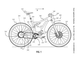

SRAM hat erneut ein Patent veröffentlich, das einen Getriebemotor zeigt. Bereits im April 2024 und im März diesen Jahres, hatte der Branchenriese Motorpatente veröffentlicht, die sich im Wesentlichen jedoch um einen Zykloidmotor drehen. Das neue Patent zeigt einen Getriebemotor und damit eine Richtung, die nicht unbedingt in Einklang zu SRAMs Kerngeschäft steht.

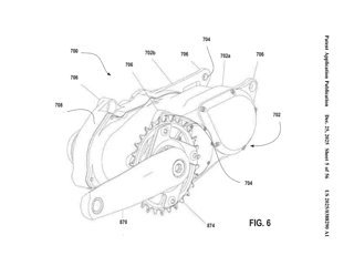

SRAM baut sein Patent um eine Mittelmotor-Bauweise mit klassischem Motorgehäuse auf, das über mehrere Montagepunkte im Rahmen verbaut wird. Entgegen dem Patent aus 2024 ist ein Akku nicht direkt angeschlossen. Die gekapselte Bauweise bringt natürlich mehrere Vorteile mit sich: Der Motor und die Schaltung sind vor äußeren Einflüssen geschützt, sollten bis auf Abrieb des Innenlebens keine Verschmutzung sehen und so sehr verschleißarm arbeiten.
Der Mittelmotor sitzt gekapselt in seinem Gehäuse und vereint Getriebe und Antrieb. – Von links nach rechts dürfte die Kurbelwelle, die Zwischenwelle und dann die Motoreinheit untergebracht sein.
# Der Mittelmotor sitzt gekapselt in seinem Gehäuse und vereint Getriebe und Antrieb. – Von links nach rechts dürfte die Kurbelwelle, die Zwischenwelle und dann die Motoreinheit untergebracht sein.

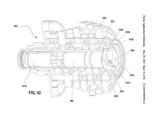

Der Motor (804) sitzt oben bzw. in Fahrtrichtung vorne im Gehäuse und wird über eine Zwischenwelle mit der Kurbelwelle verbunden. In der Zwischenwelle spielt sich ein Großteil der Magie ab: eine Nockenwelle sorgt hier für die Schaltvorgänge. Diese Nockenwelle sitzt konzentrisch in der Zwischenwelle und wird über einen Stellmotor rotiert. Mit Rotation der Nockenwelle scheinen zwei sich gegenüberliegende Sperrklinken gegen das entsprechende Zahnrad geschoben zu werden, um die Kraftübertragung zu gewährleisten.

In der Zwischenwelle sitzt der Stellmotor, der die Gänge schaltet und die Nockenwelle relativ zur Zwischenwelle rotiert.
# In der Zwischenwelle sitzt der Stellmotor, der die Gänge schaltet und die Nockenwelle relativ zur Zwischenwelle rotiert.
Die Nockenwelle ist fürs Schalten zwischen den Gängen zuständig.
# Die Nockenwelle ist fürs Schalten zwischen den Gängen zuständig.
Das Gehäuse hat Öffnungen für die Sperrklinken.
# Das Gehäuse hat Öffnungen für die Sperrklinken.
So sehen die Sperrklinken selbst aus.
# So sehen die Sperrklinken selbst aus.
Where the magic happens...
# Where the magic happens...
