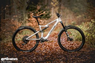

Amflow PL Carbon
Fox Performance-Fahrwerk, Magura MT5-Bremsen, SRAM-Schaltung, 21,1 Kilogramm leicht und 160/150 mm Federweg – so präsentiert sich das Amflow PL Carbon mit schlankem Carbonrahmen und fest verbautem Akku. Zu haben ist das E-Bike für attraktive 6.499 € (UVP), womit es das günstigste in unserem Vergleichstest ist.
  • Federgabel Fox 36 Performance (160 mm)
  • Dämpfer Fox Float Performance (150 mm)
  • Schaltung SRAM GX Eagle
  • Bremsen Magura MT5
  • Laufräder Amflow
  • Reifen
    • Vorderrad Maxxis Assegai 2,5″, MaxxTerra, EXO
    • Hinterrad Maxxis Dissector 2,4″, MaxxTerra, EXO+
  • Cockpit Amflow Enduro (800 mm) / Amflow Enduro (35 mm)
  • Motor Avinox M1
  • Akkukapazität 800 Wh
  • Display 2″-OLED-Touchdisplay Avinox DP100
  • Gewicht 21,1 kg (Größe L, gewogen von eMTB-News)
  • Preis (UVP) 6.499 € | Bikemarkt: Amflow OL Carbon kaufen
  • www.amflowbikes.com
Nachdem der erste Schwung an Bikes mit DJI-Motor auf dem Markt ist, zeigt sich, wie sich das Amflow PL Carbon – herausgelöst aus dem Hype um den Motor – im Vergleich schlägt: Einerseits merkt man sehr deutlich, dass sich eine Bike-Brand nicht komplett aus dem Boden stampfen lässt, gleichzeitig muss man den Hut ziehen – denn abgeschlagen letzter wird das Amflow ganz und gar nicht. Sein gutmütiges Konzept, aus angenehm flexenden Rahmen und sattem Fahrwerk, macht es zu einem hervorragenden und intuitiven Bike für Einsteiger, oder diejenigen, die ihre Hometrails entspannt absurfen wollen. Grenzen erreicht man bei hohem Tempo, oder als eher schwerer Fahrer, hier fehlen in Steifigkeit und im Fahrwerk etwas die Reserven. Seine ausgewogene, auf Spieltrieb ausgelegte Geometrie sorgt jedoch dafür, dass man nicht unbedingt um die Bestzeit fährt. Gelungenes Debüt? Auf jeden Fall! Das beste DJI-Bike am Markt – Nein, da ist noch Luft nach oben. Wir sind jedenfalls gespannt, wie es mit der jungen Marke weiter geht...
Artikelbild
Amflow PL Carbon – Pro / Contra
Stärken
  • Preis/Leistungsverhältnis
  • Gutmütiges Fahrverhalten
  • Sehr spaßiges, agiles E-MTB
  • Geringes Gewicht
  • Maximaler Avinox-Funktionsumfang
Schwächen
  • Limits für schwere und aktive Fahrer vorhanden
  • Systemgewicht 125 kg, aber XL & XXL Größen
  • Ausstattungsschwächen
  • Limitierung Sattelrohr/Dropperpost
Hier geht’s zu unserem ausführlichen Test:
Amflow PL Carbon – Test

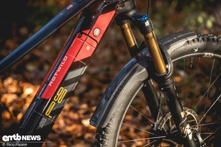

Rotwild R.EX 900
Mit dem R.EX 900 überträgt Rotwild seine jahrelange Expertise im E-MTB-Bereich in ein kompromissloses High-End-Bike mit Avinox-Antrieb. Im Fokus stehen ein edler Carbonrahmen, eine sauber durchdachte Integration und eine klar sportliche Ausrichtung. Besonders praktisch: Der 864-Wh-Akku lässt sich problemlos aus dem Rahmen entnehmen – ein Alleinstellungsmerkmal, das derzeit kein anderes E-Bike mit Avinox-Motor bietet.
  • Federgabel Fox 36 Factory (160 mm)
  • Dämpfer Fox Float X Factory (150 mm)
  • Schaltung SRAM X0 Eagle Transmission
  • Bremsen SRAM Maven SLV
  • Laufräder Crankbrothers Synthesis Enduro Carbon
  • Reifen
    • Vorderrad Schwalbe Albert Evo Trail / Soft / 29 x 2.5
    • Hinterrad Schwalbe Albert Evo Trail / Soft / 27.5 x 2.5
  • Cockpit Rotwild B220 Carbon (780 mm) / Rotwild S120 (35 mm)
  • Motor Avinox M1
  • Akkukapazität 864 Wh
  • Gewicht 22,4 kg (Größe L, gewogen von eMTB-News)
  • Preis (UVP) 12.490 € | Bikemarkt: Rotwild R.EX 900 Ultra kaufen
  • www.rotwild.com
Mit dem Rotwild R.EX 900 Ultra hat der deutsche Hersteller ein potentes E-Mountainbike im Programm, das mit einem starken Motor, einem ausbalancierten Rahmen, absoluten Nehmerqualitäten und – damit ist es aktuell einzigartig am Markt – mit einem herausnehmbaren Akku aufwarten kann.
Die herausragenden Fahreigenschaften gepaart mit dem anwenderfreundlichen, einfach zu entnehmenden Akku und gut gemachtem Rahmen bescheren dem Rotwild R.EX 900 Ultra im Vergleichstest aktueller E-MTB mit DJI Avinox-Motorsystem den Testsieg!
Artikelbild
Rotwild R.EX 900 Ultra – Pro / Contra
Stärken
  • entnehmbarer Akku mit Quick Release und 864 Wh Kapazität
  • sehr gute Balance aus Steifigkeit und Flex
  • wertige Verarbeitung und Design mit hohem Wiedererkennungswert
  • gutmütiges, berechenbares Handling, dennoch schnell und potent
  • top integrierte 8Pins-Sattelstütze
Schwächen
  • kein 12A-Charger von DJI nutzbar
  • tiefes Cockpit durch flachen Lenker
  • relativ langes Sitzrohr
  • nur 8Pins-Stütze nutzbar
  • nur drei Rahmengrößen
Hier findest den ausführlichen Test:
Rotwild R.EX 900 Ultra – Test
