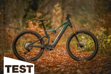

Was schreibt man über das wohl am meisten gefeierte Bike der vergangenen Saison? Es ist ein besonderes Fahrrad. Nein, vielmehr ist es ein Showcase eines branchenfremden Technologiekonzerns: Wir können aus dem Nichts nicht nur ein eigenes und wegweisendes Motorsystem auf die Beine stellen. Wir können auch ein Fahrrad bauen, das dieses Motorsystem erlebbar macht. Unabhängig von allen anderen. Wir können ein Vertriebssystem aufbauen, einen der größten Branchen-Hypes der letzten Jahre generieren – und wir können ihn auch bedienen. Beeindruckend, keine Frage.
Amflow PL Carbon – Federweg: 160 mm/150 mm | Gewicht: 21,1 kg | Preis: 6.499 € (UVP)
# Amflow PL Carbon – Federweg: 160 mm/150 mm | Gewicht: 21,1 kg | Preis: 6.499 € (UVP)
Aus dem Hut gezaubert hat Amflow mit dem PL Carbon ein Bike, das zumindest auf dem Papier zeitgemäß scheint. Ein Carbon-Rahmen in vier verschiedenen Rahmengrößen von M bis XXL bildet die Basis. Der Rahmen ist sowohl für 29″-Laufräder als auch die Mullet-Konfiguration vorgesehen. Einen Flip-Chip zur Anpassung der Laufradgröße setzt Amflow zwischen Dämpferverlängerung und der am Sitzrohr angeschlagenen Umlenkwippe an. Die Kompletträder sind mit 29″-Setup konfiguriert. Mit 150 mm Federweg an der Gabel und am Hinterbau positioniert sich das Amflow PL Carbon als Allrounder für den Trail-Einsatz.

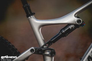

Optisch eigenständig ist die Dämpfermontage am Oberrohr des Amflow PL Carbon – Sie ist markant und hat einen hohen Wiedererkennungswert, über die Schönheit der Ausformung lässt sich jedoch hervorragend streiten.
# Optisch eigenständig ist die Dämpfermontage am Oberrohr des Amflow PL Carbon – Sie ist markant und hat einen hohen Wiedererkennungswert, über die Schönheit der Ausformung lässt sich jedoch hervorragend streiten.

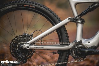

Alles andere als eigenständig ist die Kinematik. Auch Amflow bedient sich der momentan wohl populärsten Packaging-Methode für ein E-MTB: Ein Horst-Link-Viergelenker trifft auf eine am Sitzrohr gelagerte Wippe, die wiederum eine Dämpferverlängerung anlenkt. Dieses Fahrwerksdesign ermöglicht viel Raum im Hauptrahmen, der für Trinkflaschen verwendet werden kann. Theoretisch wäre auch für einen Range-Extender Platz, diesen hat avinox jedoch bisher nicht im Programm. Zwei zusätzliche Montagepunkte für Zubehör befinden sich vor der Dämpferaufnahme auf der Unterseite des Oberrohrs.
Am PL Carbon hat man wenig dem Zufall überlassen und sich bewährter Technologien bedient – Der klassische Horst-Link-Viergelenker erlaubt eine recht gute Steuerung der Fahrwerksparameter wie Anti-Squat, Anti-Rise und Hebelverhältnis.
# Am PL Carbon hat man wenig dem Zufall überlassen und sich bewährter Technologien bedient – Der klassische Horst-Link-Viergelenker erlaubt eine recht gute Steuerung der Fahrwerksparameter wie Anti-Squat, Anti-Rise und Hebelverhältnis.

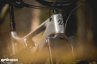

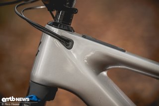

Der Rahmen ist darüber hinaus sehr aufgeräumt und schlicht gehalten. Bei der Kabelführung hat man sich nicht auf Experimente eingelassen und eine interne Zugführung mit Leitungseingängen seitlich am Steuerrohrbereich eingesetzt. Ein zeitgemäßer Kettenstrebenschutz zeigt, dass man sich bei Amflow umfassend mit dem Thema Rahmenfeatures an einem modernen E-Bike beschäftigt hat.
Fassen wir zusammen: Würde auf diesem Rahmen der Markenname eines etablierten Herstellers stehen, würde sich vermutlich keiner darüber wundern. Allein das ist jedenfalls eine Leistung. Hut ab!
Dezent und schick gelöster Leitungseingang ins Innere des Rahmens. – Scheinbar haben die Ingenieure bei Amflow die Kommentare in einschlägigen Foren genauer gelesen als manch andere Brand: Züge durch den Steuersatz sind nicht so beliebt.
# Dezent und schick gelöster Leitungseingang ins Innere des Rahmens. – Scheinbar haben die Ingenieure bei Amflow die Kommentare in einschlägigen Foren genauer gelesen als manch andere Brand: Züge durch den Steuersatz sind nicht so beliebt.
Die Leitungsführung des Amflow PL Carbon ist oberhalb des Akkus gesichert. – Das dürfte ein Klappern der Leitungen effektiv verhindern, nervt aber auch bei der Veränderung des Sattelstützen-Auszugs – zumindest im Testbetrieb. Der Endverbraucher wird das selten machen.
# Die Leitungsführung des Amflow PL Carbon ist oberhalb des Akkus gesichert. – Das dürfte ein Klappern der Leitungen effektiv verhindern, nervt aber auch bei der Veränderung des Sattelstützen-Auszugs – zumindest im Testbetrieb. Der Endverbraucher wird das selten machen.

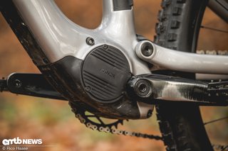

Mit bis zu 120 Nm Drehmoment und 1.000 W Leistung ist der Avinox M1 Motor wohl der E-Bike-Motor mit dem besten Leistungsgewicht. Gerade einmal knapp über der 2,5-kg-Marke liegt der starke Antrieb. Fünf Unterstützungsstufen sind verfügbar: Eco, Trail, Turbo, Auto oder der zeitlich beschränkte Boost-Modus. Mit der Bluetooth-Remote des Avinox-Systems lassen sich diese Unterstützungsstufen vom Lenker aus durchschalten. Am PL Carbon setzt man jedoch auch die optionale, zweite Bluetooth-Fernsteuerung ein – mit dieser können die Support-Modi während der Fahrt und ohne Handy-App feinjustiert werden.
Kompakt und gemessen an der Power ein absolutes Leichtgewicht: der Avinox M1 wiegt nur 2,52 kg. – In dieser Gewichtsklasse kann dem Motor aktuell keiner das Wasser reichen – satte 1.000 W Spitzenleistung treffen auf ein maximales Drehmoment von 120 Nm.
# Kompakt und gemessen an der Power ein absolutes Leichtgewicht: der Avinox M1 wiegt nur 2,52 kg. – In dieser Gewichtsklasse kann dem Motor aktuell keiner das Wasser reichen – satte 1.000 W Spitzenleistung treffen auf ein maximales Drehmoment von 120 Nm.

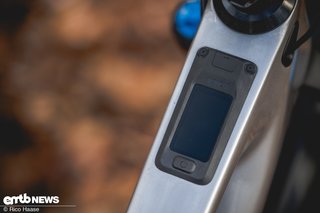

Alternativ kann man das Touch-Display verwenden, um das System zu bedienen oder sich die wichtigsten Informationen anzeigen zu lassen. Verglichen mit einem Kiox 400C ist es zwar kompakter, aber die Bedienung am Display selbst ist wesentlich intuitiver.

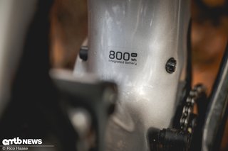

Fest verbaut und mit externer Ladebuchse am Sitzrohr ist der 800-Wh-Akku nicht fürs Herausnehmen vorgesehen. Stattdessen setzt Avinox auf ein Schnellladegerät, das den Akku mit 12 Ampere Stromstärke in nur 1,5 Stunden von 0 % Ladung auf 75 % laden kann. In diesem Bereich können Akkus recht unproblematisch schnell geladen werden – nur die letzten 25 % sollten dann langsamer und kontrollierter gefüllt werden.

Auch am Display lässt sich Avinox nicht lumpen: Touch-Bedienung inklusive. – Das 2 große Farbdisplay zeigt außerdem verschiedenste Informationen, ermöglicht den Zugang zum Menü und mehr.

Im 6.499 € Einstiegsmodell bekommt der Kunde keine Auswahlmöglichkeit bei der Akku-Kapazität. – 800 Wh sind hier Standard – das Pro-Modell gibt es alternativ mit 600 Wh Akku.
# Im 6.499 € Einstiegsmodell bekommt der Kunde keine Auswahlmöglichkeit bei der Akku-Kapazität. – 800 Wh sind hier Standard – das Pro-Modell gibt es alternativ mit 600 Wh Akku.
Apropos Akku: Auch bei der Energiedichte spielt Avinox weit vorn mit: Bei etwa 3,7 kg Akku-Gewicht und 800 Wh Kapazität liegt der große Akku mit knapp über 216 Wh pro kg momentan zwar nicht an der Spitze, aber mischt definitiv im Spitzenfeld mit.

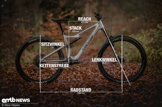

Für mich ist die Geometrie des Amflow PL ein sehr eindeutiger Indikator dafür, dass sich der Hersteller bei der Markteinführung viel offenhalten wollte – nicht zu speziell, um eine möglichst breite Zielgruppe anzusprechen. Dass die Größe S fehlt, wundert dabei ein wenig, Amflow stockt stattdessen bis auf XXL auf.
Unser Testrad in Größe L reiht sich mit 475 mm Reach bei nur 115 mm Steuerrohrlänge und einem resultierenden Stack von 628 mm in der verhalten konservativen Ecke ein. Dieser Eindruck zieht sich auch größtenteils weiter durch: Mit 450 mm Sitzrohrlänge ist dieses eher lang. Die Kettenstrebenlänge wächst nicht mit und bleibt über alle Größen hinweg konstant bei 445 mm. Am M- und L-Rahmen sieht die Balance auf dem Papier gelungen aus, XL- und XXL-Räder haben rein rechnerisch weniger Druck am Vorderrad.
Am Drehpunkt zwischen Dämpferyoke und Wippe sitzt ein Flip-Chip. – Dieser lässt den Umbau auf ein kleineres 27,5 Hinterrad zu.
# Am Drehpunkt zwischen Dämpferyoke und Wippe sitzt ein Flip-Chip. – Dieser lässt den Umbau auf ein kleineres 27,5 Hinterrad zu.
Stimmig sind die Winkel: Mit 77° ist der effektive Sitzwinkel angenehm, aber nicht komplett modern. Zudem fällt der reale Sitzwinkel mit 70° wesentlich flacher aus. Laut Grafik auf der Amflow-Website wird der Sitzwinkel jedoch nicht auf Stack-Höhe, sondern auf einer durchschnittlichen Sitzhöhe gemessen. Das dürfte Verfälschungen im realen Sitzwinkel durch einen längeren Stützenauszug minimieren.
64,5° Lenkwinkel sind hingegen ein recht etabliertes Maß für ein Rad dieser Federwegskategorie. Zum Federweg passt auch die 29 mm Tretlagerabsenkung.

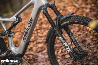

Im Steuerrohr steckt eine Fox 36 Float Performance mit der simplen Grip-Dämpfungskartusche. – Mit 160 mm Federweg soll sie ausreichend Reserven für eine bunte Mischung an Trails bereithalten.
# Im Steuerrohr steckt eine Fox 36 Float Performance mit der simplen Grip-Dämpfungskartusche. – Mit 160 mm Federweg soll sie ausreichend Reserven für eine bunte Mischung an Trails bereithalten.
Los geht es mit einem simplen aber performanten Fahrwerk: Vorne werkelt eine Fox 36 Float aus der Performance-Baureihe mit Grip-Kartusche und stellt 160 mm Federweg zur Verfügung. Hinten muss ein Fox Float Performance ausreichen: Der Dämpfer ohne Ausgleichsbehälter stellt 150 mm Federweg zur Verfügung.

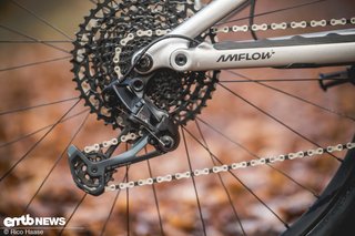

Avinox verbaut eine eigene SL-Kurbel, die nur 155 mm lang ist. Ergänzt wird durch einen SRAM-GX-Eagle-Antrieb – richtig gelesen, ohne Transmission. Wobei hier zwischenzeitlich ein Running Change stattgefunden haben dürfte. Mit Modelljahr 26 ist die Eagle-70-Transmission als Antrieb gelistet.

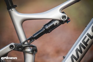

Simpel aber effektiv? – Der kleine Fox-Float-Monotube-Dämpfer ohne Ausgleichsbehälter kontrolliert 150 mm Federweg, kann jedoch nur die Zugstufen-Einstellung und eine Plattform-Einstellung von außen bereithalten.
# Simpel aber effektiv? – Der kleine Fox-Float-Monotube-Dämpfer ohne Ausgleichsbehälter kontrolliert 150 mm Federweg, kann jedoch nur die Zugstufen-Einstellung und eine Plattform-Einstellung von außen bereithalten.
Großer Teller hinten: Die SRAM GX Eagle. – Zwischenzeitlich hat Amflow in einem Running Change auf das Eagle-70-Transmission-Schaltwerk und die passende Kassette umgestellt.
# Großer Teller hinten: Die SRAM GX Eagle. – Zwischenzeitlich hat Amflow in einem Running Change auf das Eagle-70-Transmission-Schaltwerk und die passende Kassette umgestellt.

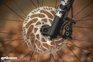

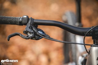

Großer Teller vorne: Die Magura MT5 sorgt für Verzögerung – Der Schwabenstopper ist für gute Modulierbarkeit bekannt und kommt am Amflow mit 203-mm-Scheiben vorn und hinten.
# Großer Teller vorne: Die Magura MT5 sorgt für Verzögerung – Der Schwabenstopper ist für gute Modulierbarkeit bekannt und kommt am Amflow mit 203-mm-Scheiben vorn und hinten.
Mit Magura-MT5-Bremsen und 203-mm-Bremsscheiben ist ein beliebter Preis-Leistungs-Kracher für die Entschleunigung zuständig. Interessant ist: Amflow hat bereits auf das Feedback der ersten Testrunde nach Launch gehört und spezifiziert jetzt einen höheren Lenker. Mit 35 mm Rise wird der 628 mm niedrige Stack jedoch nur ein wenig kompensiert.

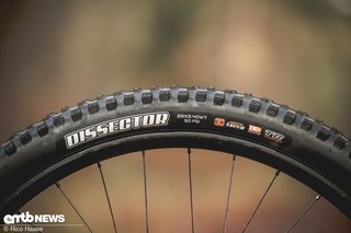

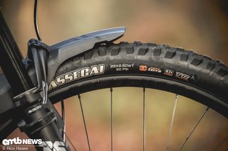

MaxxTerra trifft auf EXO an einem im DH-World-Cup entwickelten Reifenprofil. – Am Vorderrad wäre immerhin ein weicher MaxxGrip-Reifen wünschenswert. Über die Karkassen-Frage lässt sich streiten – wir denken: Hier könnte gerne auch Double Down hinten und EXO+ vorn draufstehen.
# MaxxTerra trifft auf EXO an einem im DH-World-Cup entwickelten Reifenprofil. – Am Vorderrad wäre immerhin ein weicher MaxxGrip-Reifen wünschenswert. Über die Karkassen-Frage lässt sich streiten – wir denken: Hier könnte gerne auch Double Down hinten und EXO+ vorn draufstehen.

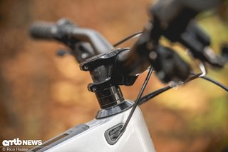

Eigene Anbauteile runden das Paket ab. – Amflow ist ins Sourcing-Spiel direkt tief eingestiegen und liefert eigens gebrandete Anbauteile wie Vorbau, Riser-Lenker und Laufräder.
# Eigene Anbauteile runden das Paket ab. – Amflow ist ins Sourcing-Spiel direkt tief eingestiegen und liefert eigens gebrandete Anbauteile wie Vorbau, Riser-Lenker und Laufräder.
Eigene Alu-Laufräder werden mit Maxxis-Assegai- und Dissector-Reifen bestückt. Vorn regelt der 2,5″ breite Reifen in MaxxTerra-Mischung und EXO-Karkasse, hinten der 2,4″ breite Reifen ebenfalls in MaxxTerra-Ausführung, immerhin jedoch als EXO+. Vor allem vor dem Hintergrund, dass Amflow mit dem PL Carbon auch sehr große Menschen ansprechen will, ist das etwas unterdimensioniert.

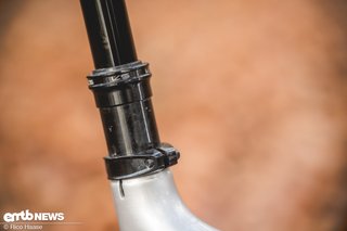

Am Amflow wird das Kabel für die Dropperpost an drei Stellen geklemmt, um nicht zwischen Akku und Rahmen hin- und herklappern zu können. Zwei dieser Klemmschrauben sind mit einem 6-mm-Innensechskant, eine mit 3-mm-Innensechskant versehen. Ein unzureichend tiefer Werkzeugeingriff oder zu viel Gewalt beim vorherigen Anwender haben den Werkzeugeingriff der kleinen Schraube so in Mitleidenschaft gezogen, dass wir die Sattelhöhe am Trail nicht anpassen konnten.
Mit 170 mm Verstellweg an Rahmengröße L ist die Variostütze für heutige Verhältnisse generell zu kurz. Grund dafür sind die recht knappe Einstecktiefe von maximal 270 mm am L-Rahmen sowie die Sitzrohrlänge. Der Knick im Sitzrohr verhindert, dass eine signifikant längere Stütze montiert werden kann, zumindest, wenn man universell denken und ein Größenspektrum an Endverbrauchern abdecken muss. Mein privates Mountainbike hat bei 60 mm weniger Sitzrohrlänge in Größe L gleichzeitig 30 mm mehr Einstecktiefe – da geht für zukünftige Entwicklungen also noch etwas.

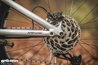

In der getesteten Größe funktioniert die kompakte Kettenstrebe mit 445 mm Länge und verpasst dem PL Carbon in Größe L eine angenehme Balance. – Dem Bike hilft dabei auch die angenehme Steifigkeit des Rahmens – zumindest bei den leichteren Fahrern.

  • Gewichtslimitierung Dämpfer und Rahmensteifigkeit limitieren die Zielgruppe ein Stück weit im Gewicht. Für schwere Fahrer kann das Rad zu indirekt werden, der Dämpfer hat eventuell nicht ausreichend Hitzekapazität für längere Abfahrten.
Mehr Reserven rauskitzeln? Das geht vor allem über die Ausstattung. – Beispielsweise über Reifen, die satter liegen – es ist leider die alte Leier – aber Hersteller nutzen Reifen weiterhin gerne, um das Gesamtgewicht zu drücken.
# Mehr Reserven rauskitzeln? Das geht vor allem über die Ausstattung. – Beispielsweise über Reifen, die satter liegen – es ist leider die alte Leier – aber Hersteller nutzen Reifen weiterhin gerne, um das Gesamtgewicht zu drücken.
Dem gegenüber steht natürlich das recht gute Gewicht von nur 21,1 kg. – Wer keine wilden Gaps zünden will und entspannt Trails cruisen auf seiner Prioritätenliste ganz oben stehen hat, der profitiert vom niedrigen Gewicht.
# Dem gegenüber steht natürlich das recht gute Gewicht von nur 21,1 kg. – Wer keine wilden Gaps zünden will und entspannt Trails cruisen auf seiner Prioritätenliste ganz oben stehen hat, der profitiert vom niedrigen Gewicht.
Im Vergleich zur Maven an drei anderen Bikes aus dem Testfeld steckt die MT5 ganzschön ein. – Gerade beim höheren Systemgewicht zeigt sich: Eine stärkere Bremse macht das Fahren berechenbarer, weil man präziser mehr Geschwindigkeit abbauen kann.
# Im Vergleich zur Maven an drei anderen Bikes aus dem Testfeld steckt die MT5 ganzschön ein. – Gerade beim höheren Systemgewicht zeigt sich: Eine stärkere Bremse macht das Fahren berechenbarer, weil man präziser mehr Geschwindigkeit abbauen kann.
Etwas seltsam ist im Bezug auf die Größenauslegung mit XL und XXL Rahmen das Steifigkeitskonzept und das maximale Systemgewicht – Das Amflow PL Carbon kommt nur mit 125 kg Systemgewichtsfreigabe – gerade bei XL und XXL wird man jedoch mit Fahrergewichten nahe an den 100 bis deutlich über den 100 kg rechnen müssen.

  • Limitierung Sattelrohr/Dropperpost

Schützt wirkungsvoll gegen Matsch und Nässe: Unleazhed M02-Frontfender.
# Schützt wirkungsvoll gegen Matsch und Nässe: Unleazhed M02-Frontfender.
Unleazhed Schutzblech vorn M02

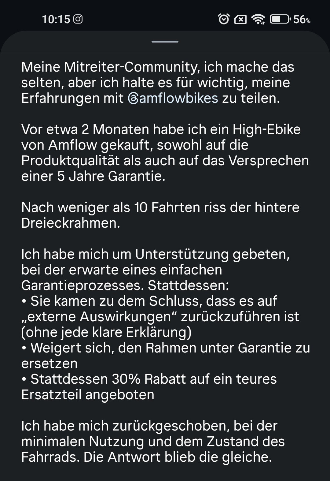

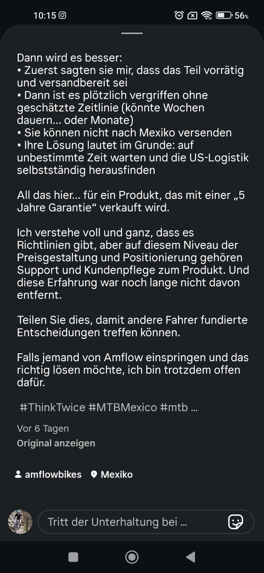

  1. Zum Glück leben wir nicht in Mexiko. Der deutsche Support wird hoffentlich anders reagieren smilie
  2. Ich hab vor einer Woche nen neuen Motor bekommen. War kein großes Drama. Ging so schnell wie bei specialized.
