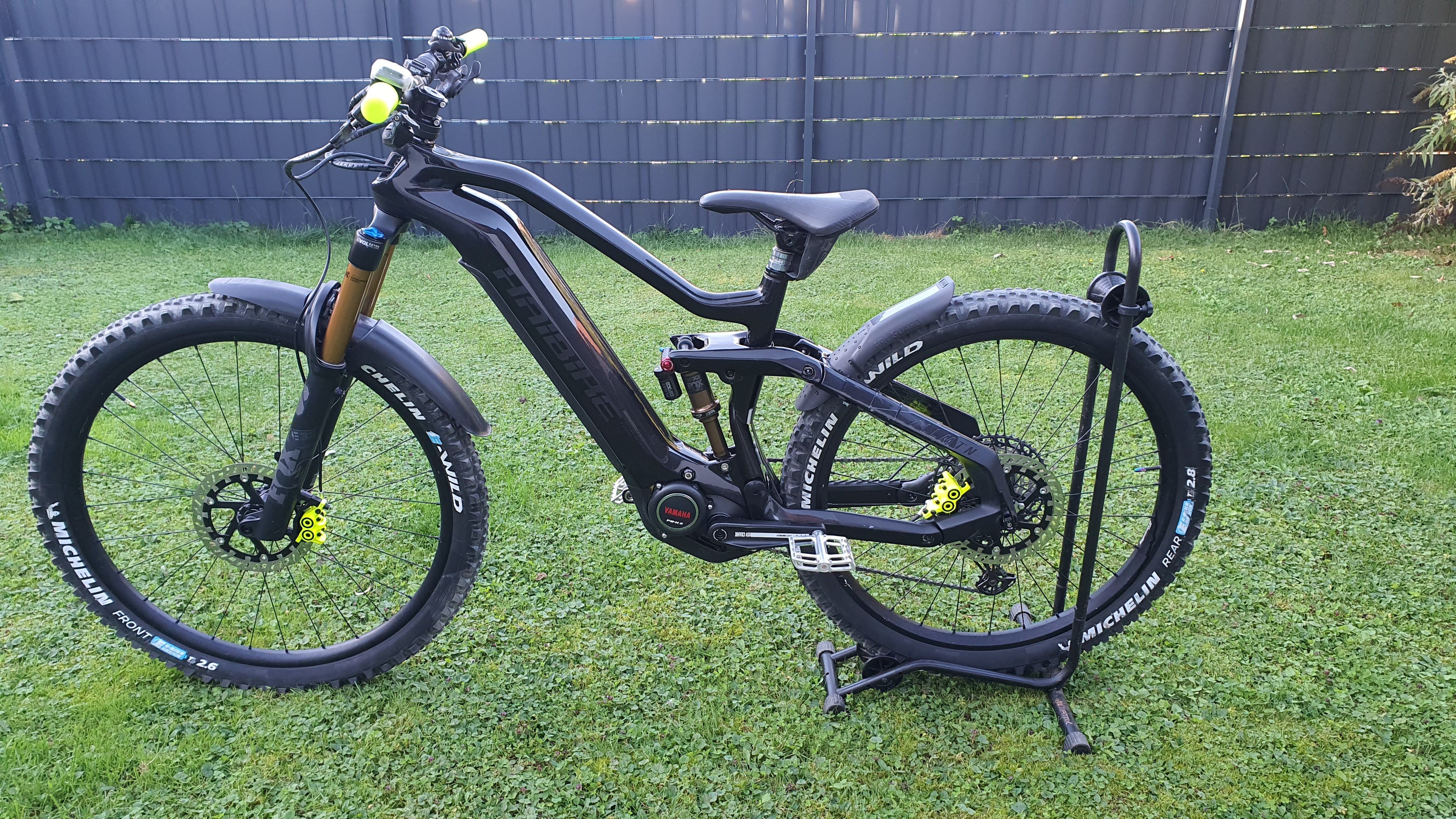

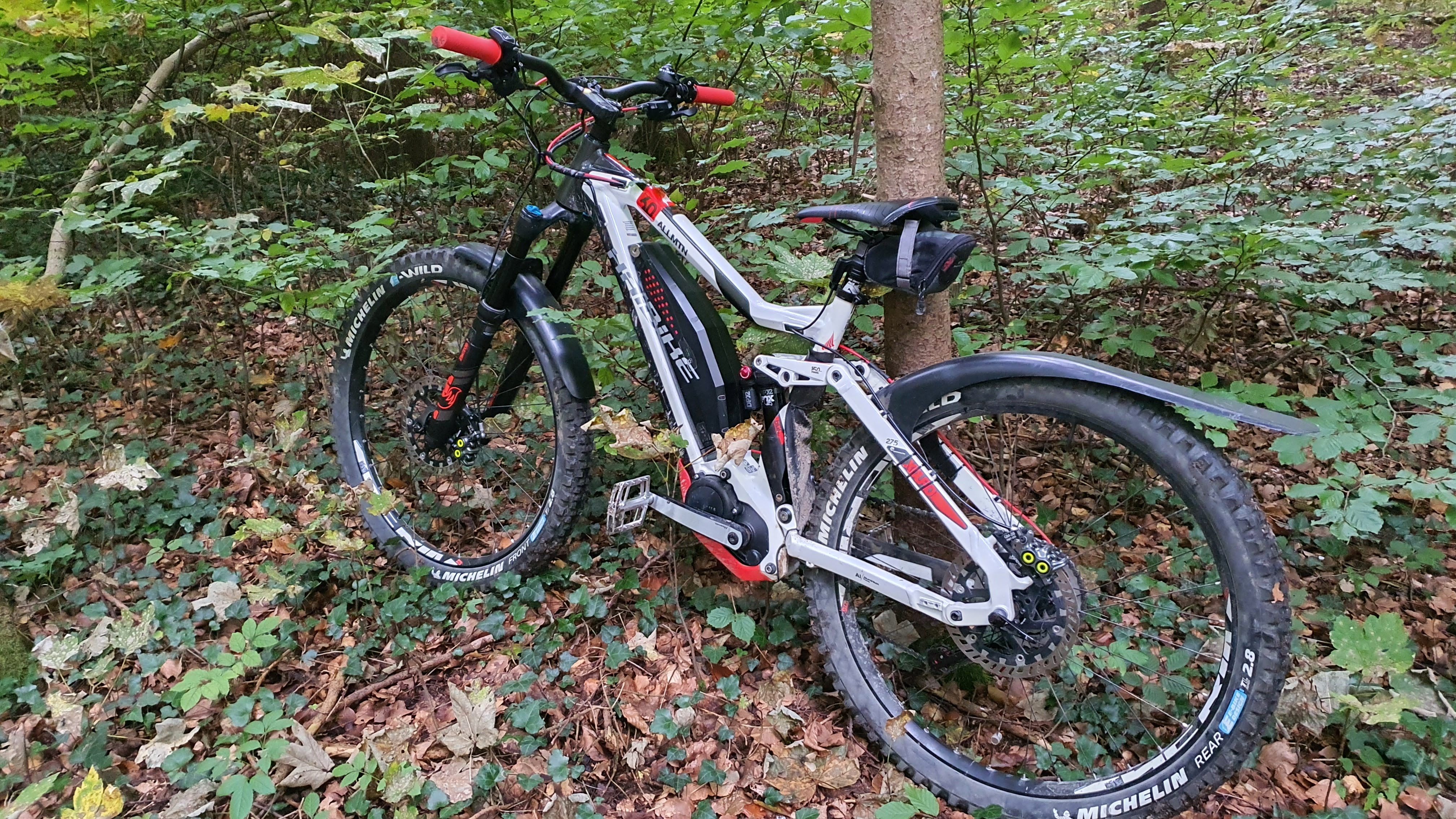

Die Hinterbaumontage ist möglich – aber leider nicht optimal!
# Die Hinterbaumontage ist möglich – aber leider nicht optimal! – Dafür ist der Fender nicht konstruiert, einen Versuch war es allerdings wert .

Die Option, den Fender an den Hinterbau zu montieren, ist möglich, hat sich in der Praxis an unseren E-Bikes leider nicht bewährt. Diese Montageposition wird so vom Hersteller weder angeregt noch versprochen und kann auch von uns nicht empfohlen werden.
