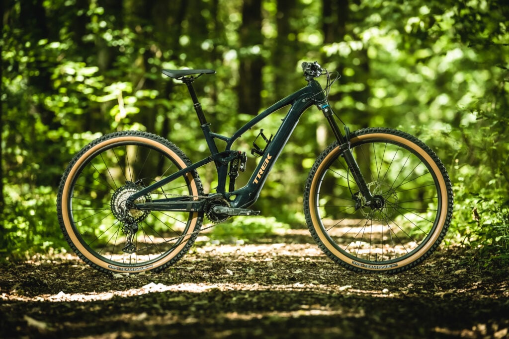

Im Sommer 2022 präsentierte Trek uns seine Interpretation eines Light-E-MTB und servierte mit dem Trek Fuel EXe ein echtes Brett (Test: Trek Fuel EXe). Ein Jahr später wird das Portfolio erweitert, und zwar um eine Plattform mit Aluminiumrahmen. Unterschiede zum bekannten Fuel EXe? Aluminiumrahmen (kein Carbon), Ausstattung und Preise, sonst ändert sich nichts! Auch dieses Modell wird vom kleinen TQ HPR50-Motor angetrieben – damit ist es aktuell das einzige E-Mountainbike mit Aluminiumrahmen und diesem Motorsystem – und setzt mehr auf ein natürliches Fahrgefühl, als auf ein dauerhaft und stoisch schiebendes E-Bike mit Mofafeeling. Trek bietet jetzt praktisch ein Modell in verschiedenen Varianten und mit zwei unterschiedlichen Rahmenmaterialien an.
  • Rahmenmaterial Aluminium
  • Federweg 150 mm (vorn) / 140 mm (hinten)
  • Laufradgröße 29″
  • Gewicht 20,3 kg (Modell Fuel EXe 8 XT, Größe L, von eMTB-News gewogen)
  • Max. Systemgewicht* 136 kg (Herstellerangabe)
  • Rahmengrößen S, M, L, XL
  • Motor TQ-HPR50
  • Akkukapazität 360 Wh
  • Verfügbar ab sofort
  • www.trekbikes.com
  • Preis (UVP) ab 5.499 € | Bikemarkt: Trek Fuel EXe kaufen

Trek Fuel EXe 8 XT – jetzt mit Aluminiumrahmen – Motor: TQ HPR50 | Akkukapazität: 360 Wh | Federweg v/h: 150/140 mm | Gewicht: 20,3 kg (Rahmengröße L) | Preis: 6.999 € (UVP).
# Trek Fuel EXe 8 XT – jetzt mit Aluminiumrahmen – Motor: TQ HPR50 | Akkukapazität: 360 Wh | Federweg v/h: 150/140 mm | Gewicht: 20,3 kg (Rahmengröße L) | Preis: 6.999 € (UVP).
Diashow: Trek Fuel EXe – E-Bike Neuheit 2024: Light-E-MTB jetzt in Alu
Geschaltet wird, wie es der Produktname schon erahnen lässt, mit ...
Der neue TQ-HPR50 von TQ-Systems setzt in Sachen Technologie aktuell den Benchmark bei den Minimal-Assist-Motoren.
Trek Fuel EXe 8 XT Alu MY2024 DSC 4911
Uber einen Flip-Chip – Trek nennt es Mino Link – ...
Der TQ-Motor ist extrem kompakt und versteckt sich im Rahmen. Fast könnte man meinen, dieses E-MTB sähe aus wie ein normales MTB.

Am Trek Fuel EXe 8 XT werkelt eine Fox 36 ...
# Am Trek Fuel EXe 8 XT werkelt eine Fox 36 ...
... nebst passendem Fox Float X2-Dämpfer.
# ... nebst passendem Fox Float X2-Dämpfer.
Die Bontrager-Griffe sind bekannt. Sie sind zwar schmal, haben aber trotzdem eine sehr gute Eigendämpfung und viel Grip.
# Die Bontrager-Griffe sind bekannt. Sie sind zwar schmal, haben aber trotzdem eine sehr gute Eigendämpfung und viel Grip.
# Geschaltet wird, wie es der Produktname schon erahnen lässt, mit ...
... Shimano XT.
# ... Shimano XT.
Bei den Bremsen verbaut Trek am Fuel EXe 8 XT günstigere Modelle.
# Bei den Bremsen verbaut Trek am Fuel EXe 8 XT günstigere Modelle.

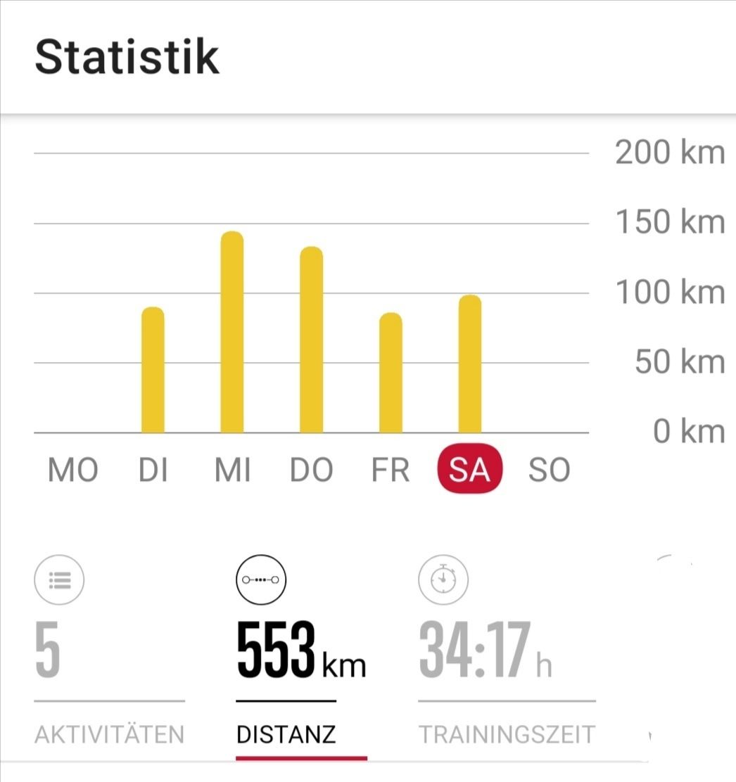

  2. Jahres Km Leistung der meisten hier in 5 Tagen erreicht 😂
    Leider steht die Kilometerleistung in keinem kausalen Zusammenhang mit dem Intellekt.
  3. Und schön zu sehen, daß die andere vorgegaukelte Tätigkeit, wohl eher nur ein Nebenjob ist.
    Mit MTB-üblichen Durchschnitten sind das jeden Tag schon einige Stunden.
  4. Weder noch ...
    Phantasiere Dir was zamm das es für Dich passt 🙋‍♂️
    Nachtrag, damit Deine Phantasie weitläufig wird ...
    Das Ganze nimmst jetzt mal 3,5 dann hast meinen Monatsdurchschnitt. Der Rest ist Regeneration 🙋‍♂️
