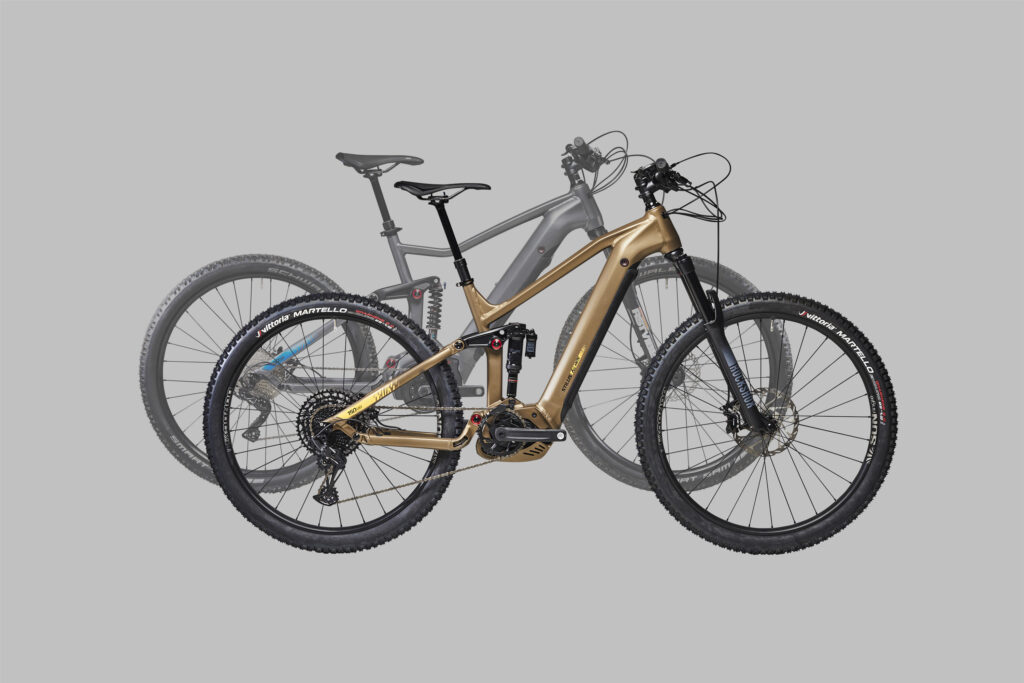

Neue Decathlon Stilus E-MTB Was taugen die Fullys vom Discounter?
Langsam scheint der E-MTB-Boom auch beim Sport-Discounter Decathlon ernst genommen zu werden. Das französische Unternehmen hatte Anfang 2021 bereits durchblicken lassen, dass man neue E-MTB Fullys namens Stilus in der Pipeline habe. Diese stehen jetzt auf der Website – und wir haben die Infos!
Decathlon Stilus: E-MTB vom Discounter?

Über das Für und Wider vom Kauf von Discount-Produkten im Allgemeinen und dem französischen Sport-Kaufhaus Decathlon im Besonderen kann man bekanntermaßen wunderbar nächtelang diskutieren. Sicher ist: Ein wirklich überwiegender Großteil aller Teile und Rahmen moderner Marken E-MTB stammt ohnehin aus fernöstlicher Produktion, und kompromissloses High-End-Sportgerät wird man beim überaus erfolgreichen „Sport-Aldi“ weder suchen – noch finden.
Im besten Sinne des Wortes „Angebot“ bringt Decathlon zwei relativ gesehen erschwingliche E-MTB-Fullys mit Bosch Antrieb ins Sortiment, die wohl gar nicht angetreten sind, den üblichen Verdächtigen Markenprodukten außer beim Preis Konkurrenz zu machen – oder möglicherweise doch?
Decathlon Stilus E_Trail – Neuheit 2022
Diashow: Rockrider Stilus E_Trail und E-All Mountain: Zwei neue E-MTB Fullys von Decathlon
Sieht nicht nur aus wie ein E-MTB; ist auch eines. Das Stilus E-All Mountain.
Ein E-MTB für Touren und mittelschweres Gelände: Das Rockrider Stilus E-All Mountain
Decathlon Rockrider Stilus E_Trail
Die Geometrie- und Leistungsdaten geben dem allerdings ein Stück weit recht.
Der Bosch Performance Line Gen3 braucht viel Platz im Rad. Das macht eine auffällig lange Kettenstrebe notwendig.
Diashow starten »
