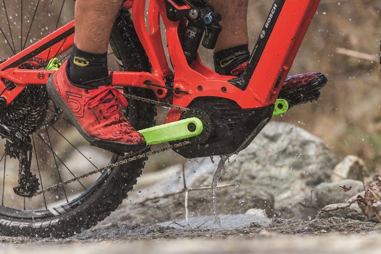

Neue Applikation für kurze Kurbeln
Die neue Applikation sorgt auch bei eMountainbikes mit kurzen Kurbeln für eine optimale Kraftübertragung
# Die neue Applikation sorgt auch bei eMountainbikes mit kurzen Kurbeln für eine optimale Kraftübertragung - © Bosch
In technischen Uphill-Passagen über Wurzeln und Steine wird es manchmal eng. Die Pedale bleiben hängen und es kann zum Sturz kommen. Aus diesem Grund wählen immer mehr Biker kürzere Kurbeln und damit ein Plus an Bodenfreiheit. Auch für kleine Fahrer sind diese ideal. Doch mit kurzen Kurbeln ändert sich beim eMTB die Kraftübertragung und damit die maximale Unterstützung des Motors, auch die Motorcharakteristik im eMTB-Modus wird beeinflusst. Mit der neuen Software hat Bosch eBike Systems die Progressionskurve im eMTB-Modus angepasst und die Unterstützung im Tour-Modus angehoben. Das sorgt für maximale Leistung bergauf. Die neue Software für Kurbeln, die 165 Millimeter und kürzer sind, lässt sich ab dem Modelljahr 2019 beim Fachhändler installieren.
