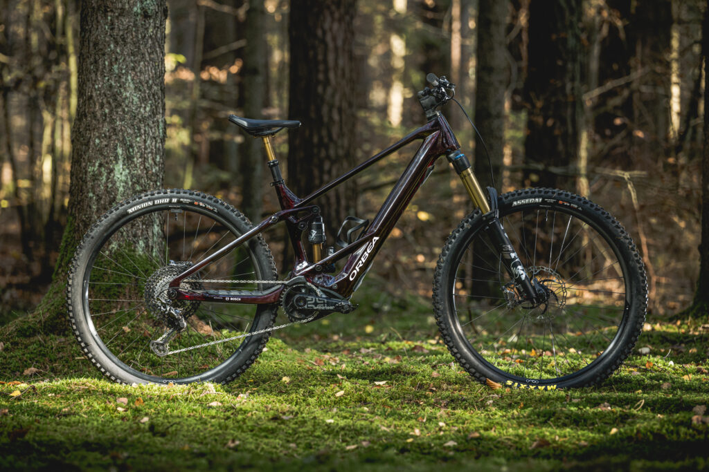

Orbea Wild MY2023: Die vierte Generation des E-Mountainbikes Orbea Wild setzt jetzt noch kompromissloser auf Performance und unterstreicht eindrucksvoll, dass mit diesem E-Bike alle Trails gerockt werden können. Ein neuer Carbonrahmen mit moderner Geometrie, festem Akku, erhöhter Steifigkeit, Bosch Performance CX- oder Race-Motor, kleinem oder großem Akku, 160 mm Federweg und dem einzigartigen MyO-Konfigurator für das individuelle Traumbike – im neuen Orbea Wild werden all diese Punkte vereint. Wir haben alle Infos und konnten das Orbea Wild MY2023 bereits ausgiebig testen.
Die Geschichte der spanischen Marke Orbea beginnt vor 200 Jahren. Ähnlich wie BH Bikes fertigte man hier anfangs Waffen. In den 1930er-Jahren stieg man aber aus dem Waffen-Business aus und begann damit, Fahrräder und später auch Kinderwagen zu fertigen. 1969 formierte man Orbea zu einer Genossenschaft um, bei dem jede Arbeiterin und jeder Arbeiter Anteile an der Firma erwerben konnte und infolgedessen finanziell ein Teil der Marke wurde. Dies ist übrigens auch heute noch so. Orbea ist eine Genossenschaft und gehört zur Mondragón-Kooperative.
Gefertigt werden die Bikes von Orbea in eigenen Fabriken in Spanien und Portugal und auf ein Merkmal, den USP sozusagen, ist man hier besonders stolz: MyO! Diesen Konfigurator gab es eigentlich bereits vor 200 Jahren auch schon. Natürlich hieß er damals anders und wurde mit einem spanischen Kürzel abgekürzt, aber schon damals konnte man seine Waffe mit unterschiedlichen Griffen individualisieren. Dies kann man als Vorreiter des MyO-Gedankens bezeichnen, denn hier lässt sich das Bike in der Ausstattung und im Aussehen individuell gestalten, was in der Bikewelt beinah einzigartig ist.
Orbea Wild Neuheit 2023
Die Innovationen
✅ neu entwickelter Carbon- und Alurahmen
✅ überarbeitete Geometrie, länger und flacher
✅ kompromisslos auf E-Racing und max. Performance getrimmt
✅ hochwertigere Materialien für Maximierung der Haltbarkeit
✅ jetzt in vier Rahmengrößen
✅ Teleskop-Stütze auch in Size S mit 200 mm Hub nutzbar
✅ MyO-Konfigurator für mehr Individualität

Die Geschichte des Orbea Wild begann 2016. Damals noch als E-Hardtail entwickelt, wurde 2018 ein Fully draus, welches 2020 ein umfangreiches Update erfuhr. Ende 2022 kommt nun die 4. Evolutionsstufe des Orbea Wild auf den Markt und wieder hat das Entwicklungsteam ganze Arbeit geleistet, denn beim neuen Orbea Wild wurde vieles neu gedacht, weiterentwickelt und verbessert. Alle Neuerungen verfolgen ein Ziel: beste Performance auf jedem Trail! Deshalb gibt es bei diesem E-Enduro mit 160 mm Federweg und schlankem Carbonrahmen auch diverse Optionen im MyO-Konfigurator, die es auch für Renneinsätze prädestinieren. Beim Topmodell M-LTD ist übrigens der neue Bosch Performance CX Race-Motor in Serie verbaut, was mehr Power fürs Racen verspricht.
Welche weiteren Highlights verstecken sich im neuen Orbea Wild?
  • 2758 g leichter Carbonrahmen (Vorgänger wog 3660 g)
  • 448 mm kurze Kettenstreben, bei 29-Zoll-Laufrädern
  • neuartiges Ladebuchsen-Cover
  • SIC-System für maximale Integration aller Züge und Leitungen
  • Spin Block mit eigenständigem Vorbau- und Spacer-Design
  • Sealed Enduro-Bearings und hochwertige Lager im Steuersatz
  • Kettenstrebenschutz mit Noise-Reduktion
  • Gewichtsreduktion durch SBS (Structural Batterie Concept)
Optisch ist das Orbea Wild sehr eigenständig, aber von der Geometrie her gleicht es dem normalen Rallon hier im Test auf MTB-News – ohne Motor. Auffällig ist der neu entwickelte Carbonrahmen, der mit seiner schlanken Silhouette, dem modernen Design und den zueinander passenden Proportionen schon im Stand viel Dynamik besitzt. Man bleibt dem kleinen Steg über dem Motor treu, der ein gewisses Wiedererkennungsmerkmal darstellt und den Bereich um die Motoraufnahme zusätzlich versteift. Auch der Federweg am Heck liegt, wie beim Vorgängermodell auch, bei 160 mm. Da man sich bei Orbea zu 100 % der maximalen Performance verschrieben hat, ist ein Merkmal dem Rotstift zum Opfer gefallen: der entnehmbare Akku.
Beim neuen Wild ist der Akku, wahlweise ein Bosch PowerTube mit 625 oder 750 Wh, fest im Rahmen verbaut. Warum? Nun, der Vorteil liegt auf der Hand: geringeres Gewicht und verbesserte Steifigkeit. Die Öffnung im Unterrohr würde die Steifigkeit auf 70 % verringern. Bei der Entwicklung lag, neben maximal bester Performance, auch das Thema E-Racing im Fokus und hier geht es letztlich darum, das letzte Quäntchen Vorsprung zu generieren und nur allerbeste Konstruktionen schaffen dies. Sagen wir es mal etwas salopp: Wer sich einen Sportwagen von Porsche kauft, kann damit keine Schrankwand transportieren. Will man aber auch gar nicht. Und so geht es vielen, die sich für ein neues Orbea Wild interessieren, vielleicht auch, denn dies ist ein E-Bike für all diejenigen, die es auf maximale Performance anlegen und mit einem fest verbauten Akku absolut kein Problem haben. Aber kommen wir zurück zur Steifigkeit. Laut Hersteller ist der neue Rahmen des Wild 51,59 % steifer als beim Vorgängermodell und 9,47 % steifer als beim Rallon, ein Enduro-MTB ohne Motor.

Das Orbea Wild MY2023 ist eine Weiterentwicklung des bekannten Modells Orbea Wild FS Test gibt es hier. Auffällig ist, dass Orbea das neue Wild jetzt in vier, statt bisher nur drei, Rahmengrößen anbietet. Aber damit nicht genug, nein, die Geometrie wurde komplett neu gestaltet. War das alte Modell noch kurz und eher auf der verspielteren Seite, geht Orbea mit dem neuen Wild einen anderen Weg. Hier wird mehr Wert auf bessere Performance, Spurtreue, Fahrstabilität und Laufruhe gelegt. Schaut man sich die Werte beider Versionen einmal genauer an, erkannt man, dass das neue Orbea Wild in der Länge und Cockpit-Höhe deutlich anwächst. Wir haben das alte Wild FS mit dem neuen Wild in unserer Geometrie-Datenbank Geometrics verglichen. Hier kann man auf einen Blick sehen, welche Unterschiede es gibt. So wurde das neue Wild im Reach deutlich länger, im Stack höher und in der Kettenstrebenlänge 7 mm kürzer. Gleichzeitig wurde der Lenkwinkel um 1,5° flacher, der Sitzwinkel 1,5° steiler und der Radstand um einiges länger. Hier spricht also alles für mehr Laufruhe und mehr Performance in forderndem Gelände, viel Spurtreue und gute Klettereigenschaften. Wer die Daten vergleichen möchte, findet hier den Geometrie-Vergleich Orbea Wild MY2022 vs. Orbea Wild MY2023.
„Steep'n Deep“ – so bezeichnet Orbea die Idee, durch ein gerades Sitzrohr möglichst viel Sattelstützenhub nutzen zu können.
# „Steep'n Deep“ – so bezeichnet Orbea die Idee, durch ein gerades Sitzrohr möglichst viel Sattelstützenhub nutzen zu können. – Auch in kleinen Rahmengrößen, wie S oder M, lassen sich so Teleskop-Sattelstützen mit bis zu 200 mm Hub nutzen. Dazu die neue Geometrie, bei der der Lenkwinkel 64° flach, der Sitzwinkel 77,5° steil, der Reach deutlich länger und der Stack höher als beim Vorgänger-Wild ist.
Erhältliche Rahmengrößen: S, M, L, XL
Gemessene Überstandshöhe:
700 mm (Rahmengröße L)
Gewicht: 20,9 kg (Größe L, 625er-Akku, gemeinsam mit Hersteller gewogen)

Schon im Stand wirkt das neue Orbea Wild schnell, dynamisch und potent.
