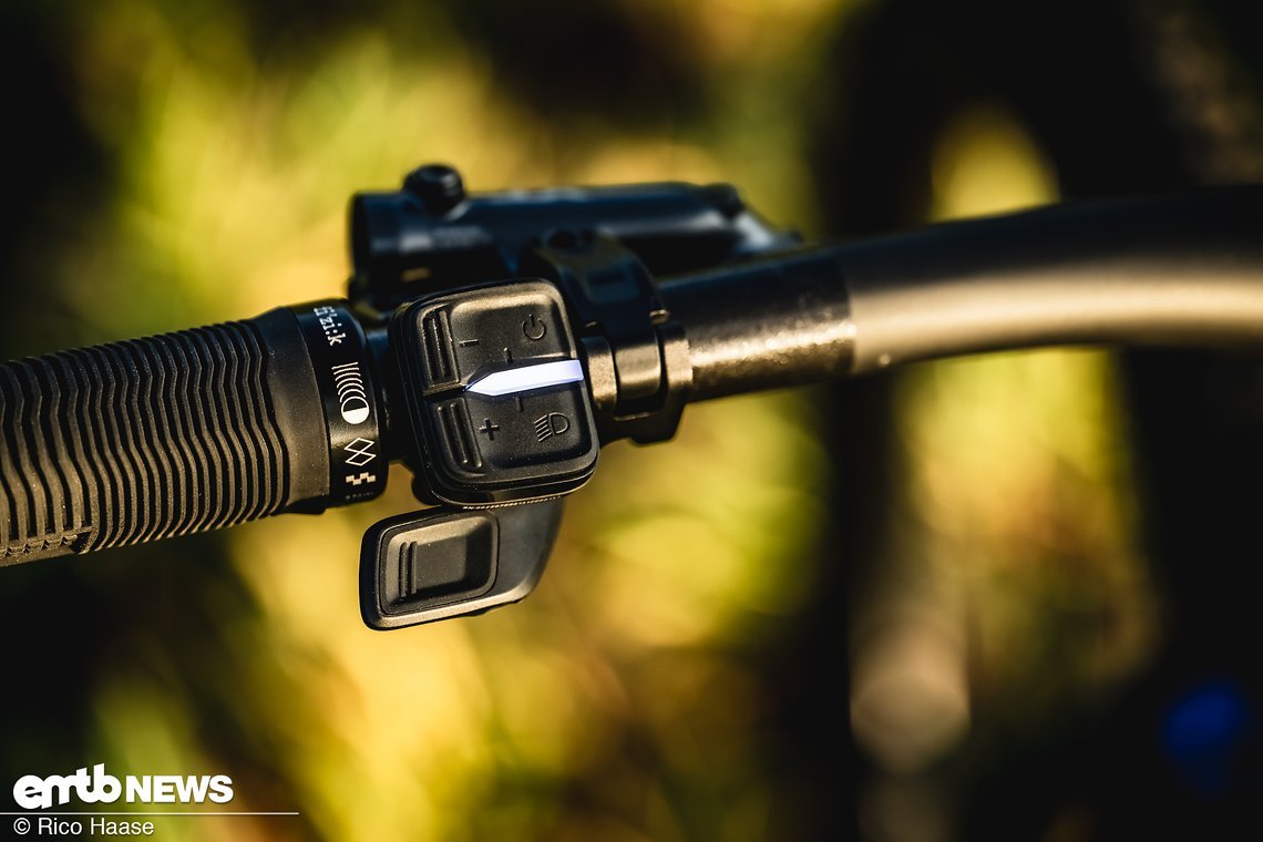

Die Grundidee hinter dem neuen System ist klar: Fahrerin und Fahrer sollen mit weniger Technik jonglieren müssen. Orbea setzt dafür auf maximale Vereinfachung – weniger sichtbare Kabel, weniger separate Stromquellen, mehr zentrale Steuerung. Ein echter Störfaktor an vielen, hochpreisigen E-Bikes sind diverse, unterschiedliche Akkus. Einer am Schaltwerk, an der Sattelstütze, eventuell an der Federgabel und am Dämpfer, vielleicht noch an den Bremsscheiben und an den Schalthebeln … das ist echt zu viel. Nimmt man beispielsweise ein Bike mit RockShox Flight Attendant-Fahrwerk, Reverb-Stütze und AXS-Schaltung, dann kommt man direkt auf sechs zusätzlich Akkus am Bike – blickt man auf ein Bike mit Fox Live Valve Neo sieht es ganz ähnlich aus. Während sich elektronische Schaltungen zunehmend an den Hauptakku des E-Antriebs koppeln lassen, hinken Fahrwerke und Dropper-Posts dieser Entwicklung hinterher. Bis jetzt! Denn die neue MC10 RS Smart Dropper wird über das RS Control System direkt an den Hauptakku des Motors angeschlossen und lässt sich über ein gemeinsames Bedienelement am Lenker ansteuern.

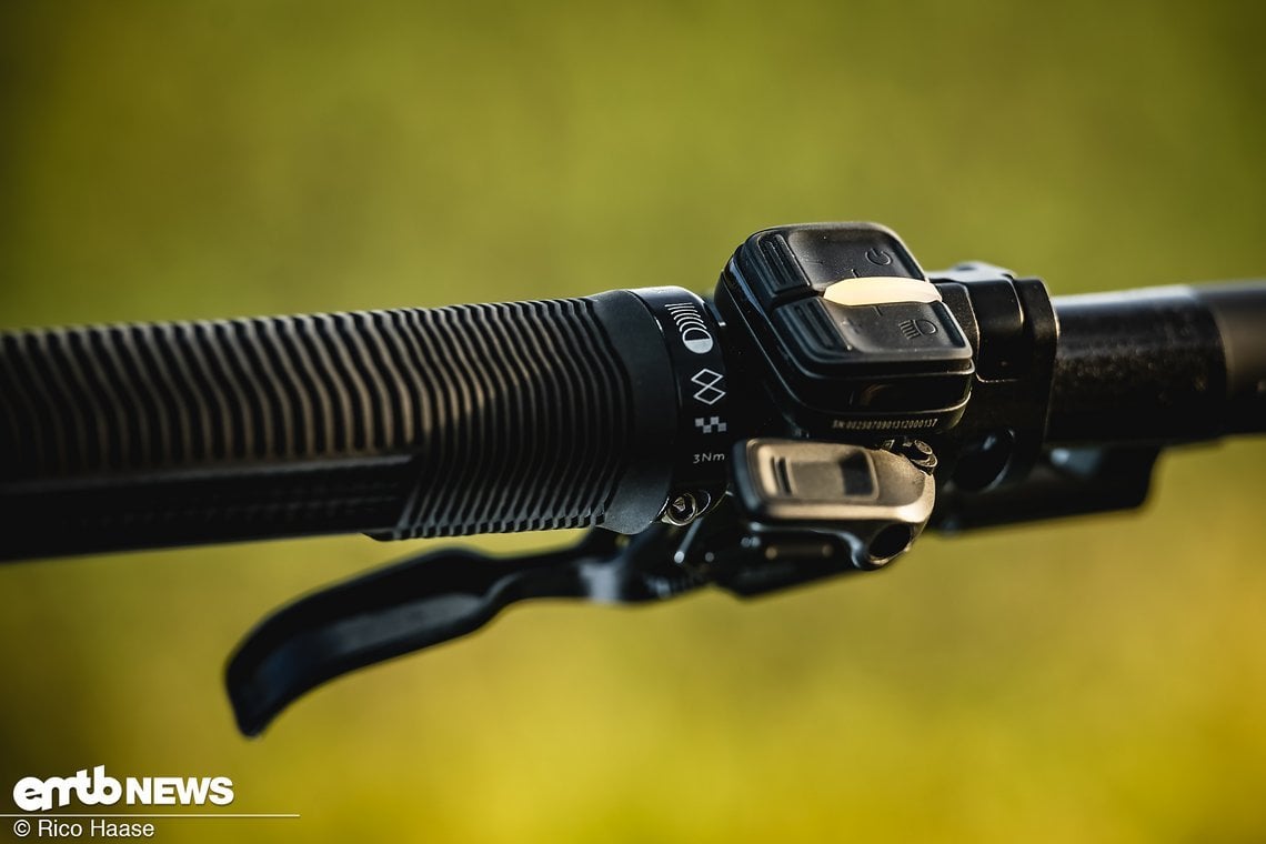

Die neue Remote soll sich laut Orbea dank variabler Montagemöglichkeiten sehr flexibel am Lenker platzieren lassen. Ziel ist eine ergonomische Position für möglichst viele Handgrößen und Griffstile.
Die neue RS-Control-System-Remote bietet viele Funktionen. – Verfügbar ist sie aktuell nur an M-LTD/M-Team, sowie den M10-Modellen von Rise SL und Rise LT.
# Die neue RS-Control-System-Remote bietet viele Funktionen. – Verfügbar ist sie aktuell nur an M-LTD/M-Team, sowie den M10-Modellen von Rise SL und Rise LT.

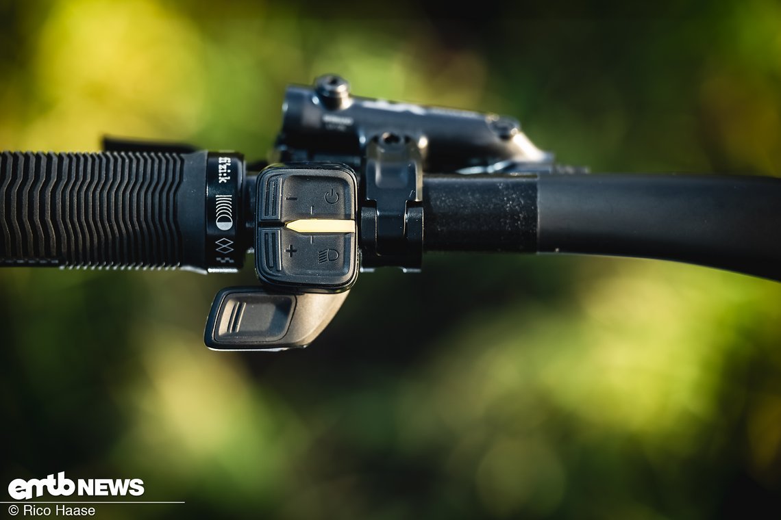

Fünf LEDs für den Akkustand, eine für den Unterstützungsmodus, ein Button für die Sattelstütze und vier Buttons für die Steuerung des Motors. – Bold geschrieben sind die Single-Click-Funktionen, in Regular-Schriftschnitt die Funktionen, wenn man den Button drückt und hält.
# Fünf LEDs für den Akkustand, eine für den Unterstützungsmodus, ein Button für die Sattelstütze und vier Buttons für die Steuerung des Motors. – Bold geschrieben sind die Single-Click-Funktionen, in Regular-Schriftschnitt die Funktionen, wenn man den Button drückt und hält.

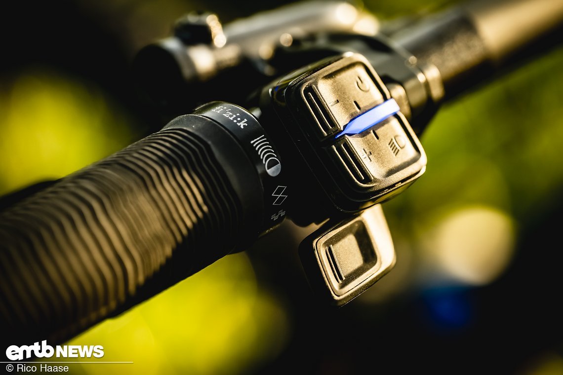

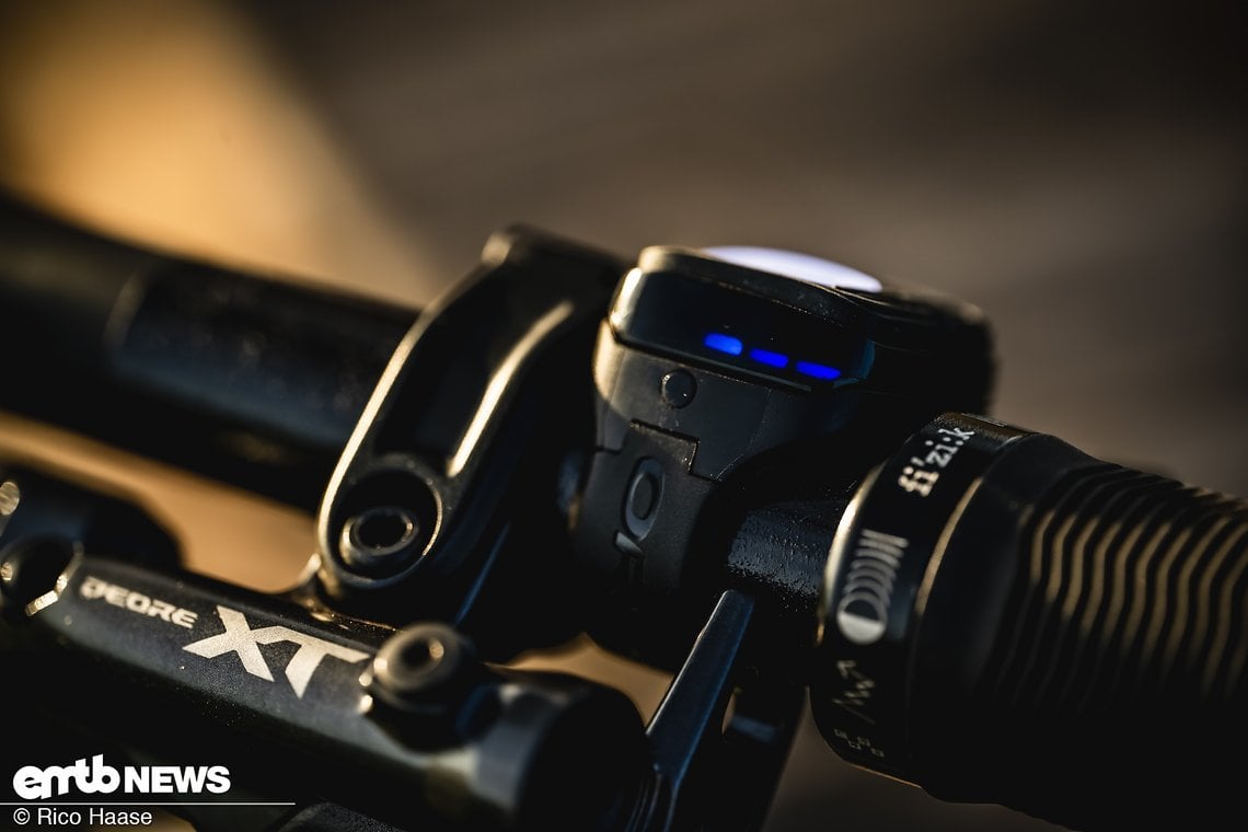

Neben den drei ergonomischen Tastern verfügt die RS-Control-System-Dropper über fünf LEDs an der oberen Vorderseite, die über den aktuellen Ladezustand des Akkus informieren. Oberhalb von 20 % leuchten sie weiß oder blau und geben damit Auskunft in 10-Prozent-Schritten. Ab 20 % wechselt die Angabe in Rot und zeigt die Restladung in 4-Prozent-Schritten an. Genauer geht es mit LED und ohne Zahlen eigentlich nicht.
Mittig, zwischen den beiden Tastern für die Motorsteuerung sitzt eine weitere, größere LED, die Auskunft darüber gibt, in welchem Unterstützungsmodus man gerade unterwegs ist. Gelb für Turbo, grün für Trail, blau für Eco und weiß für aus.
Oben zeigt ein Band aus farbigen LEDs den Ladezustand des Akkus an.
# Oben zeigt ein Band aus farbigen LEDs den Ladezustand des Akkus an.
Zusätzlich informiert eine größere LED über den gewählten Modus (sowohl Unterstützung, als auch Sattelstütze).
# Zusätzlich informiert eine größere LED über den gewählten Modus (sowohl Unterstützung, als auch Sattelstütze).

Beim ersten Kontakt mit der neuen Remote-Einheit fühlt es sich so an, als hätte zum ersten Mal jemand Integration wirklich weitergedacht. Die Haptik der gummierten, großflächigen Knöpfe ist sehr gut, die Ergonomie stimmt und im Hinblick auf Form und Design hebt Orbea dieses Bauteil schlichtweg auf das nächste, nein, stopp, auf das übernächste Level!
Orbea MC10 RS-Control-System: Funktional gestaltet und äußerst einfach zu bedienen.
# Orbea MC10 RS-Control-System: Funktional gestaltet und äußerst einfach zu bedienen.

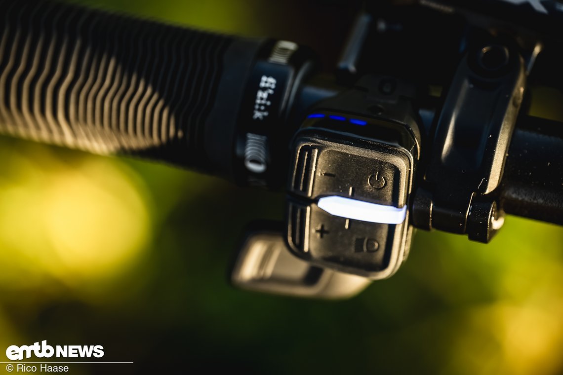

Die Tasten sind großflächig und ergonomisch gestaltet und ...
# Die Tasten sind großflächig und ergonomisch gestaltet und ...
... verfügen über eine angenehme, griffige Haptik.
# ... verfügen über eine angenehme, griffige Haptik.
Drei große Knöpfe, von denen zwei doppelt belegt sind, und ein schmales LED-Band am oberen Rand, das verlässlich über den Ladezustand des Akkus informiert. In der Realität geschieht das so: fünf LEDs, die in zwei Farben leuchten, und jede für 20 % steht. Dunkel für die oberen 10 %, heller für die unteren 10 %. Erreicht man 20 % Ladezustand, wechselt die Anzeige vom letzten LED auf alle fünf zurück, wird aber rot und zeigt pro LED 4 % an. Genau so funktioniert es, auch ohne vollwertiges Display! Ich sehe schnell, wie viel Ladung mein Akku noch hat, und kann die Route entsprechend planen. Klasse!
Etwas gewöhnungsbedürftig ist es allerdings, dass Orbea die Plus-/Minustasten offensichtlich vertauscht hat. Während bei jedem anderen Motorsystem die Plustaste oben sitzt und die Minustaste darunter, ist dies bei der neuen RS-Control-System HMI anderherum. Warum? Ergonomie! Der Daumen muss im Eifer des Gefechts, wenn man ganz schnell in die maximale Unterstützungstufe wechseln will, einfach weniger Weg zurücklegen. Klingt irgendwie theoretisch, ist es aber auf dem Trail nicht. Schon nach wenigen Betätigungen hat man sich daran gewöhnt.

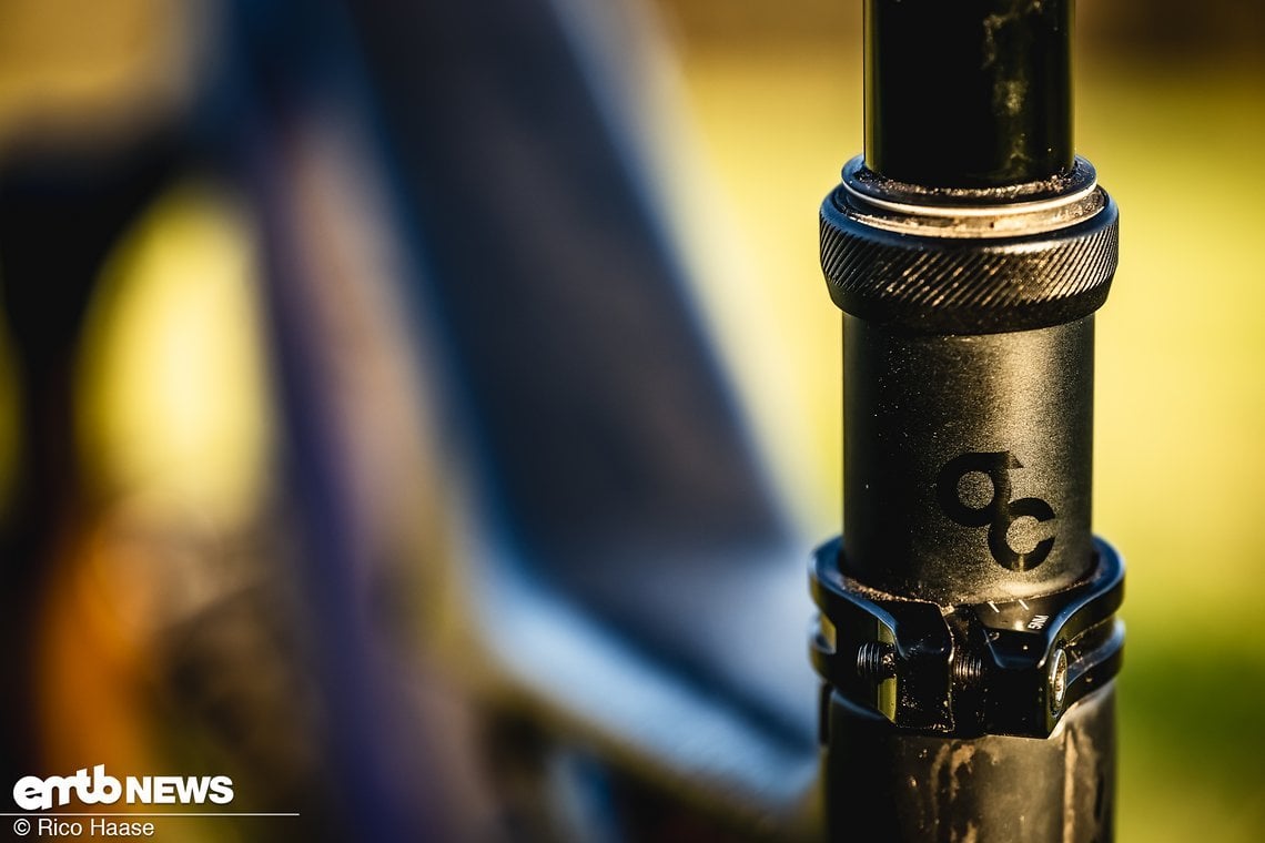

Kommen wir zur neuen, elektrischen Dropper Post mit smarten Features. Die Stütze verfügt über satte 210 oder 240 mm Hub und arbeitet nahezu spielfrei. Drückt man den Button und betätigt damit die Stütze, lässt sie sich unverzüglich absenken und fährt umgehend und super schnell wieder aus. Hier funktioniert die MC10 RS Smart Dropper Post im Grunde, wie jede andere hochwertige, elektrische Sattelstütze auch. Vorteil hierbei: kein zusätzlicher Akku – den man natürlich gern einmal vergisst aufzuladen – an der Stütze, denn den Strom bezieht sie aus dem Akku des Motorsystems – clever!
Die neue elektrische Orbea Smart Dropper verfügt über 210 oder 240 mm Hub, – arbeitet äußerst schnell, bezieht ihren Strom aus dem E-Bike-Akku und beeindruckt mit diversen smarten Features.
# Die neue elektrische Orbea Smart Dropper verfügt über 210 oder 240 mm Hub, – arbeitet äußerst schnell, bezieht ihren Strom aus dem E-Bike-Akku und beeindruckt mit diversen smarten Features.

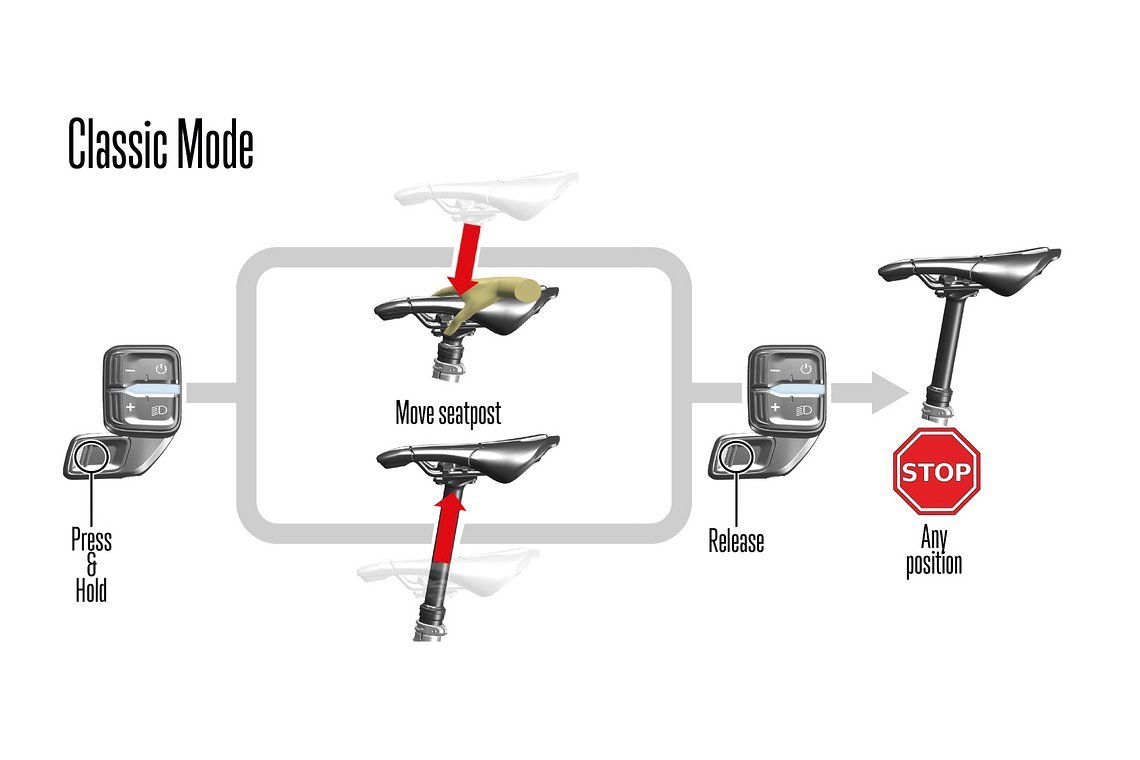

  • Standard-/klassische Dropper-Funktion
    Wie bei einer mechanischen Stütze: Knopf drücken ➡️ Stütze runter, loslassen ➡️ Stütze bleibt unten, Knopf drücken ➡️ Stütze kommt wieder hoch.

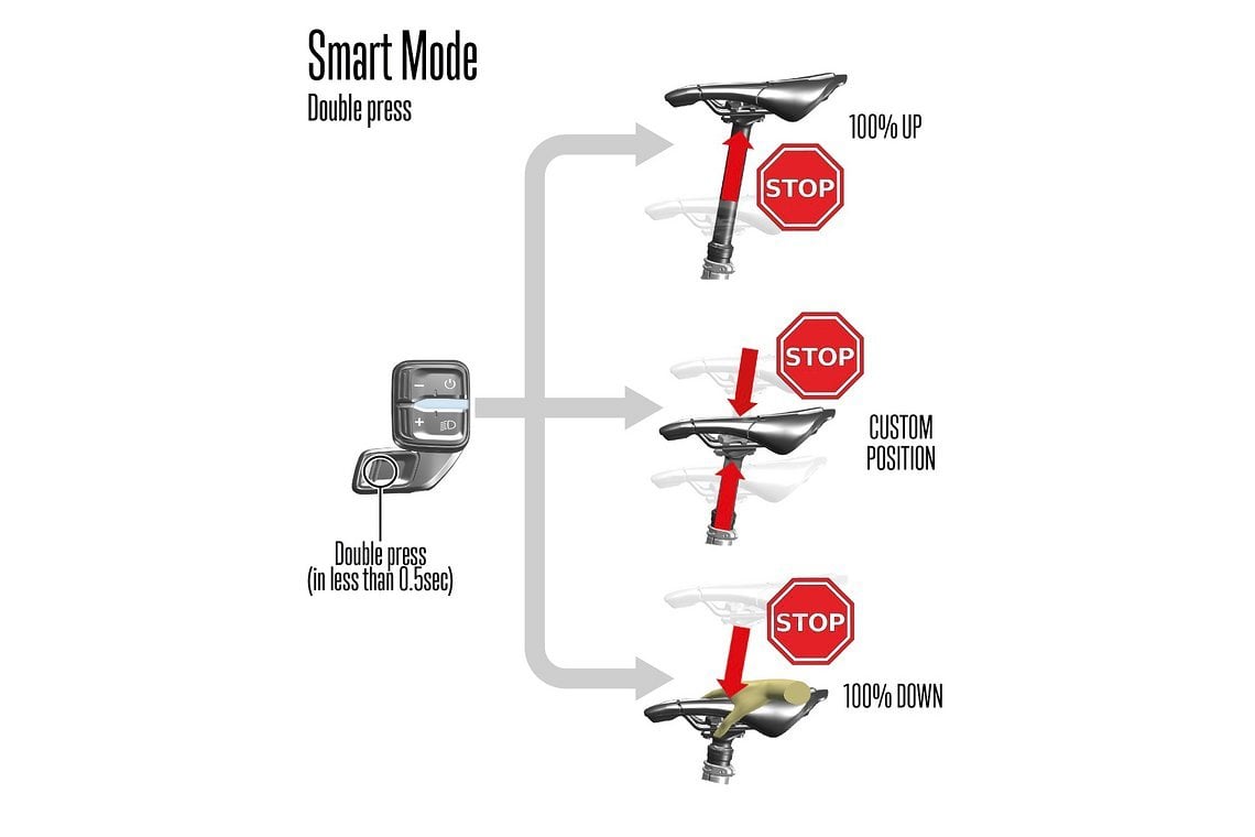

  • Partial Drop (Zwischenposition)
    Durch einen Doppelklick senkt sich die Sattelstütze um einen voreingestellten Anteil (z. B. standardmäßig etwa 20 %), um den Körperschwerpunkt tiefer zu bringen – etwa für steile, technische Passagen. Dieser Wert ist über die RS-App anpassbar.

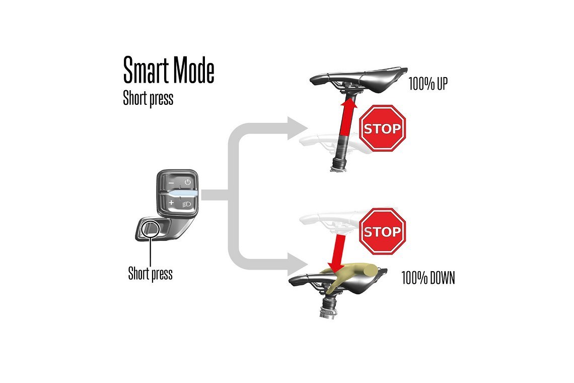

  • Ready-To-Drop (Bereit-Modus)
    Ein kurzer Druck aktiviert diesen Modus. Die Stütze wird ausgelöst und somit „vorgespannt“, sodass sie bei Bedarf sofort und verzögerungsfrei abgesenkt werden kann – besonders nützlich kurz vor technischen Abschnitten.

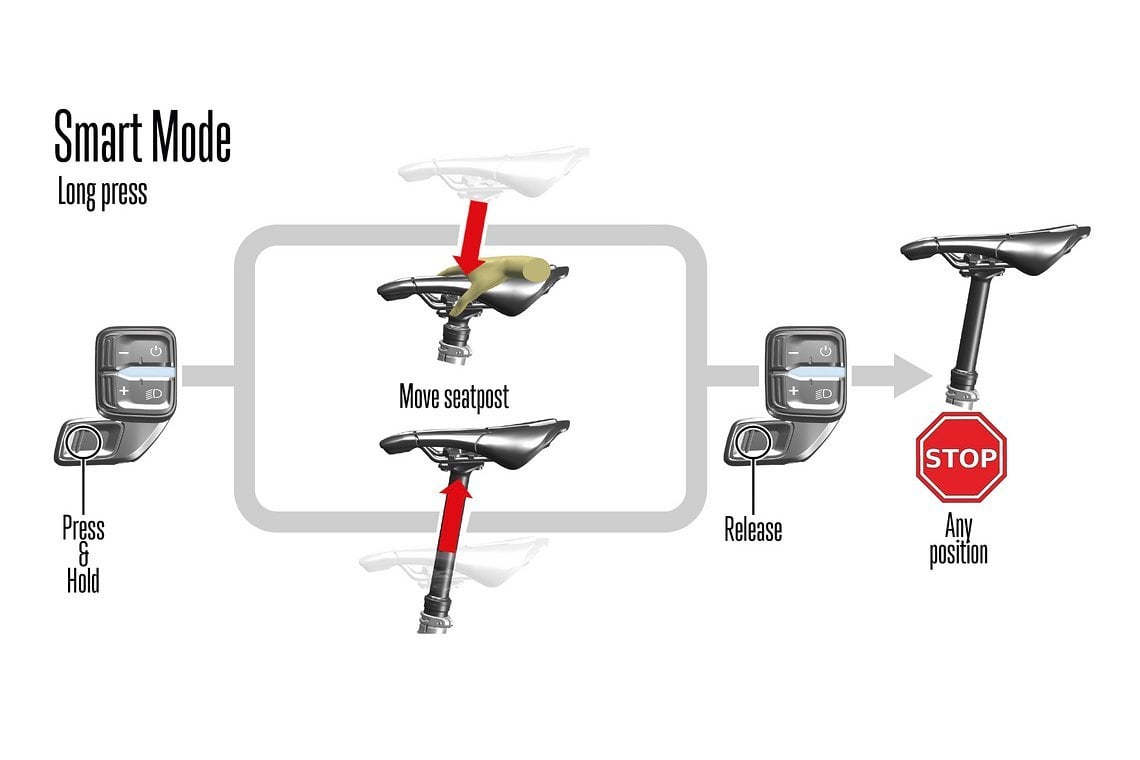

  • Smart Mode (Long-Press)
    Drückt man den Knopf und hält ihn gedrückt, lässt sich die Stütze bis dahin absenken, wo man den Button wieder loslässt. Dies funktioniert in jeder Position des Hubs. Knopf drücken und gedrückt halten ➡️ Stütze runter, loslassen ➡️ Stütze bleibt an genau dieser Position.
