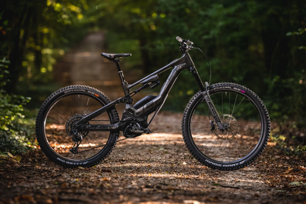

Lapierre Overvolt GLP III Team
# Lapierre Overvolt GLP III Team – Motor: Bosch Performance CX Race Limited | Akkukapazität: 725 Wh | Federweg v/h: 170/170 mm | Gewicht: 23,0 kg (Rahmengröße M, von eMTB-News gewogen) | Preis: 11.499 € (UVP).
Diashow: Lapierre Overvolt GLP III 2024: Race-Rakete zündet dritte Evolutionsstufe
Lapierre Overvolt GLP III MY2024 DSC 1287

Das Lapierre Overvolt GLP III stellt die jüngste Evolutionsstufe des mächtigen E-Enduros aus Frankreich dar.
# Das Lapierre Overvolt GLP III stellt die jüngste Evolutionsstufe des mächtigen E-Enduros aus Frankreich dar. – Der Rahmen wurde verändert, alle Rohre sind voluminöser, steifer und zusätzlich wurde auf das Bosch Smart System gewechselt.

... der Rahmen aus Carbon.
# ... der Rahmen aus Carbon.
„Wow! Der Hobel sieht schon im Stand verdammt schnell aus.“
# „Wow! Der Hobel sieht schon im Stand verdammt schnell aus.“ – Das Lapierre Overvolt GLP III wird auch 2024 bei diversen Rennen um Podiumsplätze fahren.
Am neuen Rahmen wurden die Querschnitte deutlich erhöht.
# Am neuen Rahmen wurden die Querschnitte deutlich erhöht. – Alles wirkt haltbarer und moderner in der Formensprache.
