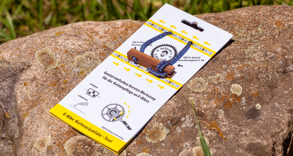

Als Redakteure von eMTB-News sind wir immer wieder auf der Suche nach interessanten und nützlichen Helfer-Tools, welche die Nutzung des E-MTBs vereinfachen oder ergänzen. Mit McQuades E-Bike Kettenrückfuhr-Tool sind wir nun auf ein kleines aber feines Werkzeug gestoßen, welches das Schmieren der Kette an jedem E-Bike deutlich vereinfacht.
McQuades-Tool – kurz & knapp
Auf den ersten Blick mag man hier denken, dass das Tool doch recht simpel ist – bei der ersten Nutzung fällt uns jedoch sofort auf wie einfach, funktionell und genial das Ganze ist.
  • Material Nussbaum mit Härtegrad von 24 HB, Edelrid Multicord 3,0 mm (2 kN)
  • Kompatibilität Bosch, Brose, Shimano, Yamaha
  • Preis 9,95 € (UVP)
  • Weitere Informationen www.mcquades.de

Die Anwendung ist relativ simpel und schnell zu bewerkstelligen. Der Kordel wird über den Steg am Kettenblatt mit der Kurbel verbunden. Hierbei erfolgt die Fixierung durch eine Zwei-Fach Klemmung in der Nut des Nussholz-Elements. Nun drehen wir die Kurbel, bzw. die Tretlagerachse rückwärts, womit die Kette nun mit läuft. Mit der einen Hand wird das Schmiermittel auf der Ketteninnenseite aufgeträufelt, mit der anderen die Kurbelbewegung ausgeführt und im Handumdrehen ist die Kette komplett geschmiert. Et voilà– Kette schmieren am E-Bike leicht gemacht.
Die Nutzung gestaltet sich sehr einfach und schnell in der Anwendung.
# Die Nutzung gestaltet sich sehr einfach und schnell in der Anwendung. – Der Cordel wird hinter dem Steg des Kettenblatts herumgeführt und mit der Kurbel auf einer Linie verbunden.
Die Fixierung erfolgt über eine Zwei-Fach-Wicklung durch die angepasste Nut am Holz-Element
# Die Fixierung erfolgt über eine Zwei-Fach-Wicklung durch die angepasste Nut am Holz-Element
Nun kann man die Kurbel entgegen der Fahrtrichtung drehen, wobei die Kette nun ebenso entgegengesetzt mitdreht.
# Nun kann man die Kurbel entgegen der Fahrtrichtung drehen, wobei die Kette nun ebenso entgegengesetzt mitdreht.
In der Linken das Schmiermittel auf die Innenseite der Kette geträufelt, mit der Rechten an der Kurbel gedreht und im Handumdrehen ist die Kette bereit für die nächste Ausfahrt.
# In der Linken das Schmiermittel auf die Innenseite der Kette geträufelt, mit der Rechten an der Kurbel gedreht und im Handumdrehen ist die Kette bereit für die nächste Ausfahrt.
Auf dieselbe Art und Weise lässt sich auch ein Ketten-Reinigungs-Tool nutzen. Nebenbei lässt sich das Kettenrückführung-Tool auch dazu nutzen, beispielsweise einen Ersatzschlauch direkt am Rahmen zu fixieren. So hat man dieses Werkzeug immer mit an Board.
