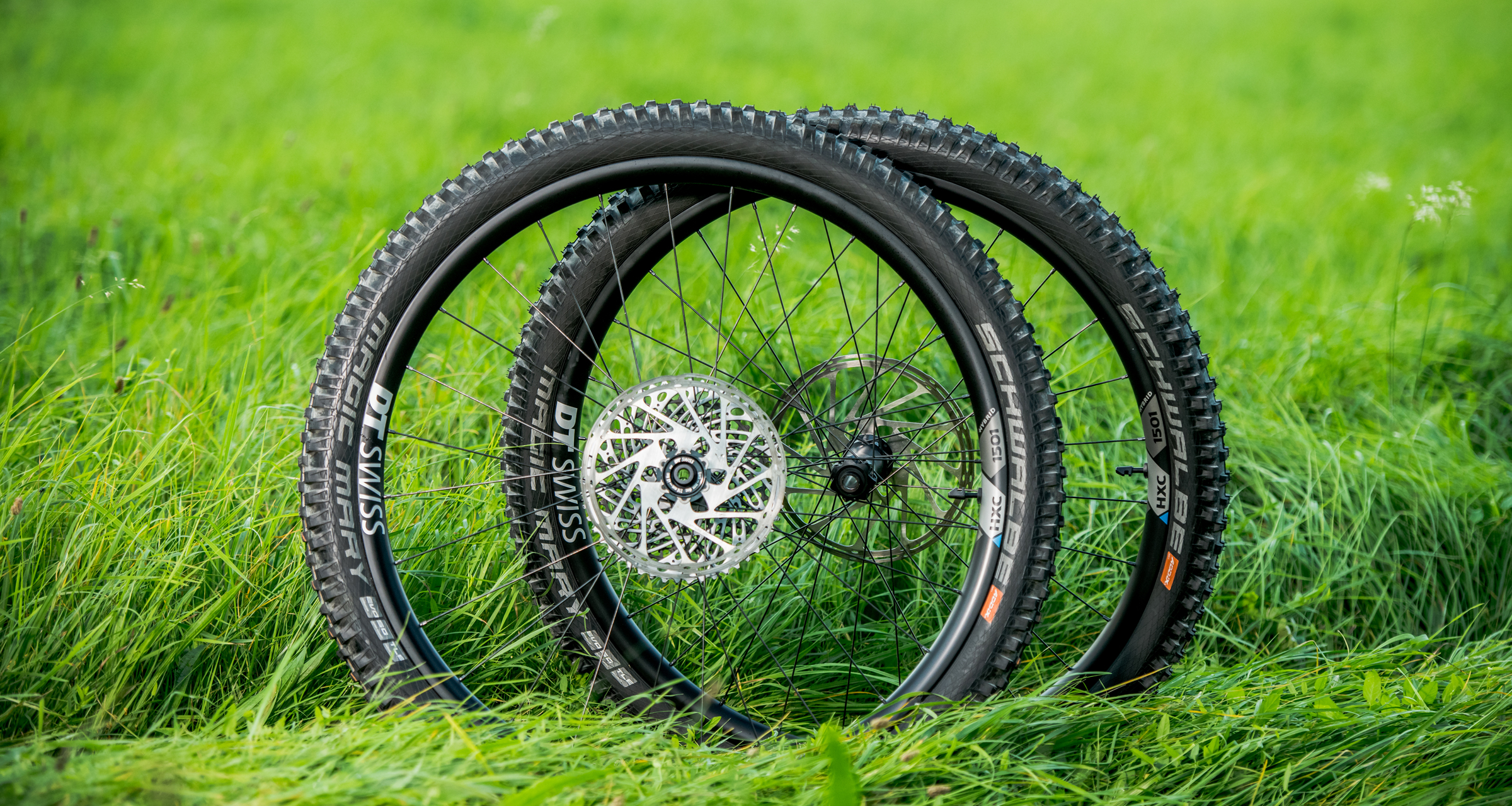

Die neuen DT Swiss Hybrid LS-Laufräder sind auf dem neuesten Stand der Technik. Sie vereinen Haltbarkeit und Langlebigkeit mit reduziertem Gewicht.

DT Swiss hat die neuen Hybrid 1501 LS-Laufräder den speziellen Anforderungen von Light-E-MTBs angepasst.
# DT Swiss hat die neuen Hybrid 1501 LS-Laufräder den speziellen Anforderungen von Light-E-MTBs angepasst.
Um den Verschleiß so gering wie möglich zu halten und den hohen Belastungen gerecht zu werden, kommen in der 240er-Hinterradnabe 17x28x7-Lager zum Einsatz. Diese neuen Lager bestehen aus mehr Lagerkugeln, die zudem größer sind als bei der vorherigen Generation der 15x26x7-Lager. Diese größeren Lagerkugeln verteilen die Lasten auf einen größeren Bereich der Lauffläche, was sich positiv auf die Lebensdauer auswirkt.
Neben den größeren Kugellagern wurde auch die Achse am Hinterrad neu konstruiert. Für die Neukonstruktion des Freilaufsystems wurde mithilfe der Finite-Elemente-Methode (FEM) die Spannungsverteilung auf der Achse beim E-MTB-Fahren analysiert. Basierend auf dieser Analyse wurde die Wandstärke der Achse im Bereich der Kugellager erhöht, um den höheren Biegebeanspruchungen Stand zu halten. Nach der FEM-Analyse bestätigten Labortests die erwarteten Verbesserungen. Die FEM ermöglicht die Optimierung von Komponenten, indem sie das Gesamtverhalten der Struktur unter einem bestimmten Lastfall simuliert. Das Ergebnis der Optimierung sind eine gleichmäßigere Spannungsverteilung und geringere Spannungsspitzen unter Belastung. Durch die Anpassungen ist die Achse im Vergleich zur vorherigen Hybrid-MTB-Achse um 18 % steifer, was mehr Widerstandsfähigkeit ermöglicht.

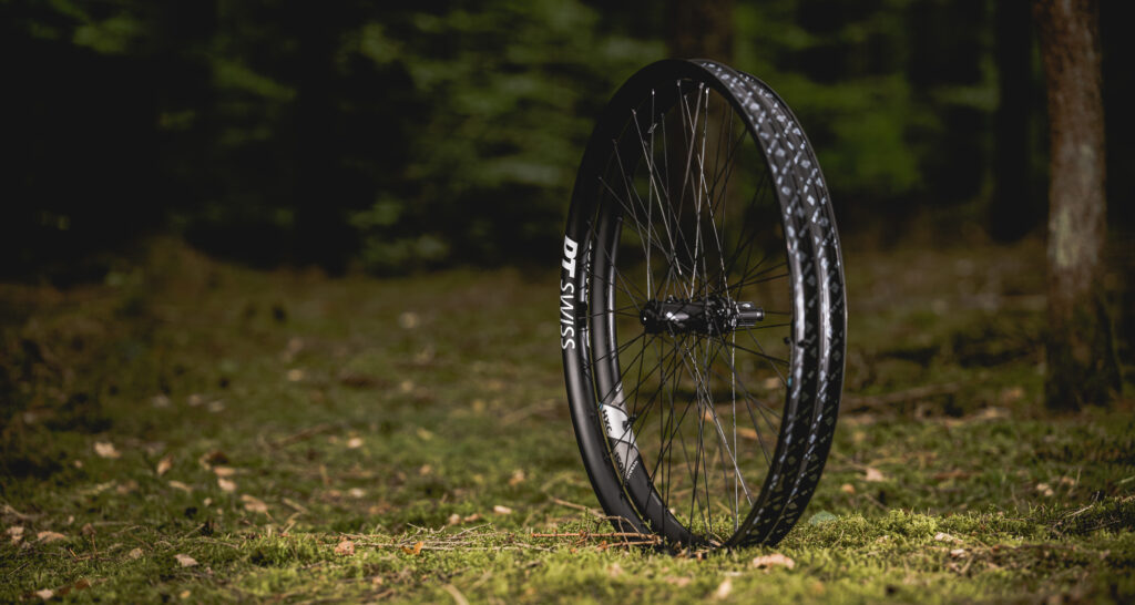

Die bauchigen Felgen des DT Swiss HXC 1501 LS sind aus Carbon hergestellt und versprechen ein hohes Maß an Steifigkeit.

Schon einige Wochen vor dem offiziellen Launchtermin hatten wir die Möglichkeit, die neuen DT Swiss HX LS-Laufräder in der Carbonversion HXC 1501 Spline One zu testen. Natürlich bauten wir die Laufräder tubeless auf und montierten für den Einsatz an unserem Light-E-MTB haltbare Reifen von Spezialized. Der Aufbau war ein Kinderspiel und gelang vollkommen mühelos, aber etwas anderes kennen wir von DT Swiss-Laufrädern ehrlich gesagt auch nicht.
Nach den ersten Testloops können wir sagen, dass die neuen DT Swiss Hybrid LS-Laufräder auffällig unauffällig ihren Dienst verrichten. Die Lager laufen präzise, weich und ohne spürbare Reibung.
Durch die großvolumigen, bauchigen Carbon-Felgen gewinnen die neuen DT Swiss HXC 1501 Spline One LS-Laufräder massiv an Steifigkeit. Einmal eine Lenkbewegung eingeleitet, folgt das E-Bike willig und beinah stoisch dem Richtungswechsel.
