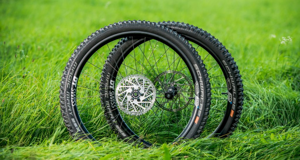

DT Swiss E-Bike-Laufräder 2022
DT Swiss hat seine Hybrid-Linie neu entwickelt. Um mit den neuen Anforderungen der E-MTB-Fahrenden Schritt zu halten, bekommen die bekannten Hybrid-Laufräder von DT Swiss umfangreiche Updates – quasi Hybrid 2.0. Bei den DT Swiss System-Laufrädern trifft Qualität auf Stabilität und Langlebigkeit, denn die Ingenieur*innen von DT Swiss haben die Hybrid-Laufräder für die speziellen Anforderungen gewichtiger E-Bikes entwickelt. Auch 2022 wird es drei Modele der stabilen und hochwertigen Laufräder geben.
Die DT Swiss Hybrid-Laufräder MY 2022 wurden grundlegend überarbeitet und verbessert.

DT Swiss ist für seine hochwertigen Naben, Felgen und System-Laufräder bekannt. Seit 2021 hat DT Swiss auch Hybrid-Laufräder – spezielle Laufräder für E-Bikes und E-Mountainbikes – im Programm. Für das Modelljahr 2022 überarbeitet der Schweizer Hersteller seine Hybrid-Laufräder und stattet sie mit überarbeiteten Naben mit noch haltbareren Lagern und größeren Flanschen aus. Der Vorteil der größeren Flansche sind die kürzeren Speichen, die man dadurch verbauen kann. Somit werden die Laufräder steifer und haltbarer.
Größer dimensioniert wurden auch die Lager in den Naben. In der Regel findet man in hochwertigen Naben haltbare Rillenkugellager. Diese Lager sind so optimiert, dass sie sich schnell drehen und Radialkräfte aufnehmen können, aber dennoch eine gewisse Anzahl von Axialkräften aushalten. Die hohen lokalen Belastungen können zu Eindrücken in der Lauffläche führen, wodurch die Kugeln nicht mehr leichtgängig sind und die Radlager rau auf der Lauffläche laufen. Zu hohe Punktbelastungen können auch zum Abrieb der Lauffläche führen, was zu Spiel führen kann.
Um den höheren Belastungen gerecht zu werden, wird im Ratchet EXP OS Freilaufsystem ein 17 x 28 x 7-Lager anstelle eines 15 x 26 x 7 verbaut. Diese neuen Lager bestehen aus mehr Lagerkugeln, die zudem größer sind als bei der vorherigen Generation. Diese größeren Lagerkugeln verteilen die Lasten auf einen größeren Bereich der Lauffläche, wodurch weniger Verschleiß auftritt.
Auch überarbeitet ist der Ratchet-Freilauf in der 350er und 240er Nabe. Hier wird der Kraftschluss nicht über Sperrklinken, sondern über Zahnscheiben generiert. Bereits auf unserer BikeStage 2021 erklärte uns Friso von DT Swiss die Eigenschaften und Vorteile des neuen Ratchet-Freilaufs.
Um die Naben noch haltbarer zu machen, wurden ...
