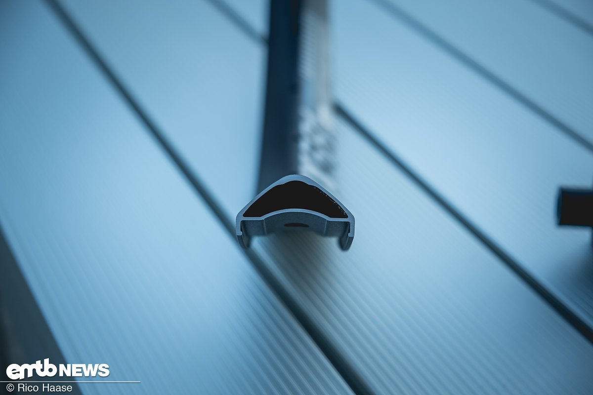

Im Profil ist deutlich zu sehen, dass die neuen Felgen im Bereich der Speichenlöcher deutlich verstärkt wurden

Die Ingenieure von DT Swiss haben die Felgen der HYBRID-Line im Bereich der Speichen-Aufnahme verstärkt. Dies hat zum einen den Effekt, das die Haltbarkeit deutlich erhöht wurde, DT Swiss spricht hier von 27 Lebenszyklen gegenüber 13 Lebenszyklen einer bisherigen Felge, dazu kommt, dass diese Felgen 20 % mehr Speichenspannung vertragen und für ein Maximalgewicht von 150 kg freigegeben sind.
Die angebotenen Breiten der einzelnen Felgen gehen von 30 bis 40 mm.
