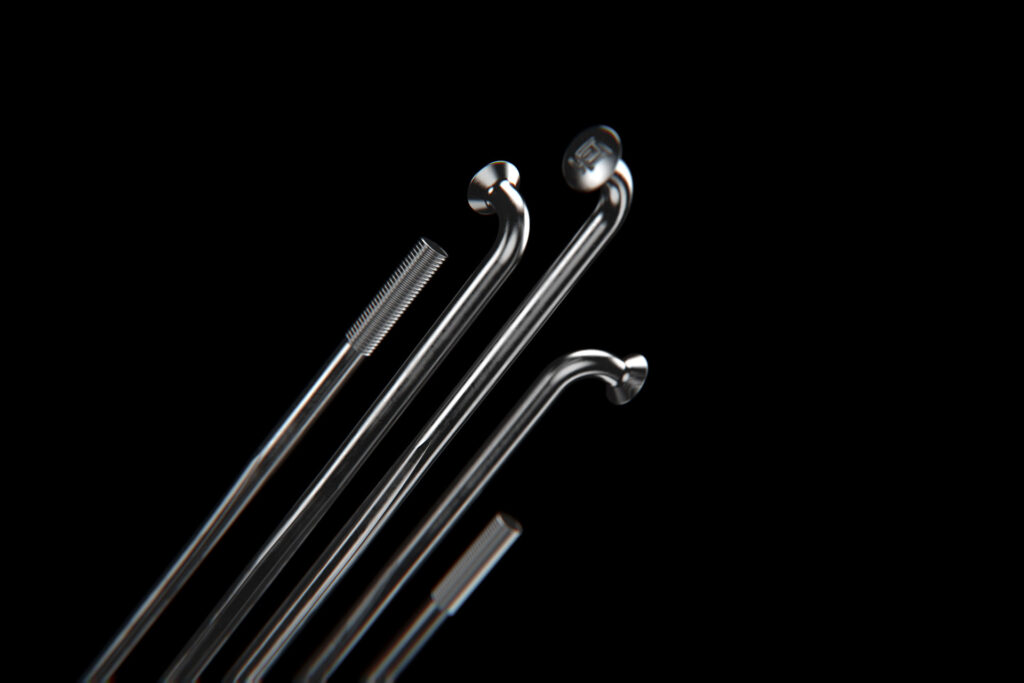

Die DT Swiss Complite Speichen gibt es gekröpft und für Straight Pull. – Natürlich kann man zwischen Schwarz und Silber auswählen.

Besonders beim Herstellungsverfahren der Complite Speiche hat man nachgebessert und mit einem besonderen, patentierten Verfahren einen uniformen Übergang von der Verjüngung bis zum geschmiedeten Part der Speiche geschaffen. Außerdem habe man mit einem Blading-Prozess für eine besondere Form sowie eine zusätzliche Verdichtung des Materials gesorgt, die für bessere Stabilität sorgen soll. DT Swiss verspricht, Stabilität mit einem möglichst geringen Gewicht vereint zu haben. Herausgekommen ist die robusteste Speiche von DT Swiss in dieser Gewichtsklasse, die dir ein treuer Begleiter auf zahlreichen Abfahrten sein will. Bei einer Länge von 264 mm sollen 64 Speichen 365 g auf die Waage bringen.

DT Swiss bietet sowohl Straight Pull, als auch gekröpfte Varianten der neuen DT Swiss Complite Speiche an. Farbtechnisch gibt es Schwarz und Silber zur Auswahl.
