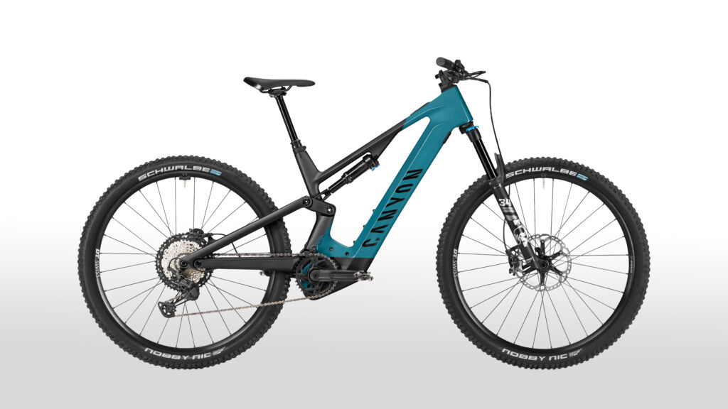

Diashow: Canyon Neuron:ON CF – Erster Test: Carbon, Bosch, fester Akku
Der (750 Wh-)Akku des neuen Neuron:ON CF ist fest im Rahmen verbaut …
… zu seiner Entnahme muss jedoch der Antrieb komplett ausgebaut werden.
MG 23 04 Canyon NeuronON Presscamp-Massa 7541-wp
Canyon Neuron:ON CF 8, das 140 mm E-MTB Trailbike mit neuem Carbonrahmen.
Obenrum ist Minimalismus angesagt: Bosch Mini Remote und …
Diashow starten »
Canyon Neuron:ON CF 8, das 140 mm E-MTB Trailbike mit neuem Carbonrahmen. – Motor: Bosch Performance CX Smart System | Akkukapazität: 750 Wh | Federweg v&h: 140 mm | Gewicht: 22,8 kg | Preis: 5.599 € (UVP).
# Canyon Neuron:ON CF 8, das 140 mm E-MTB Trailbike mit neuem Carbonrahmen. – Motor: Bosch Performance CX Smart System | Akkukapazität: 750 Wh | Federweg v&h: 140 mm | Gewicht: 22,8 kg | Preis: 5.599 € (UVP).

Ausstattung
Das Canyon Neuron:ON ist nicht nur in puncto Federwege das Einsteiger-E-MTB der Koblenzer Versendermarke. Mit Preisen ab 3.799 € (UVP) für das Aluminium-Legacy-Modell, welches vor allem für kleinere Menschen und Einsteiger:innen eine interessante Option sein dürfte, sowie den CF-Modellen mit dem neuen Carbonrahmen für ab 4.799 € sind die modern daherkommenden E-Trailbikes vom Deutschen Eck nach heutigen Maßstäben nachgerade preisgünstig zu nennen. Ob Carbonrahmen die optimale Wahl im Einsteigersegment sind, sei dahingestellt – ihr Gewicht von unter 23 kg trotz der vollen Power eines Performance E-MTB mit großem Akku jedenfalls ist es ohne Zweifel.
ModellNeuron:ON 6Neuron:ON CF 7Neuron:ON CF 8
RahmenCarbon
Aluminium
Carbon
Carbon
GabelFox 34 Rythm (Grip) XS-S 120 mm, M-XL 130 mm
RockShox Pike (Rush RC) 140 mm
Fox 34 Performance (Grip), 140 mm
DämpferFOX Float DPS Performance, 130 mmRockShox Deluxe Select R, 140 mmFox Float DPS Performance, 140 mm
Schalthebel
SchaltwerkShimano Deore 12-fachShimano Deore 12-fachShimano Deore XT 12-fach
Kassette
Kurbel
BremseShimano M4100/ M4120Shimano M6100/ M6120Shimano M8100/ M81
20, 203 mm Scheiben
LaufräderIridium 30, XS-S: 27,5", M-XL: 29"Iridium 30, 29"DT Swiss HLN350, 29"
Vorderrad
Hinterrad
ReifenSchwalbe Nobby NicSchwalbe Nobby NicSchwalbe Nobby Nic
Vorderreifen
Hinterreifen
Felgen
Naben
Sattel
SattelstützeIridium Dropper SP0050-01 XS: 100 mm, S: 125 mm, M-XL: 150 mm HubIridium Dropper SP0050-01 S: 125 mm, M: 150 mm, L-XL: 170 mm Hub
Lenker
Vorbau
MotorShimano EP6Bosch Performance CX Gen4 Smart SystemBosch Performance CX Gen4 Smart System
DisplayBosch System controllerBosch System controller
AkkukapazitätXS-S: 504 Wh, M-XL: 630 Wh625/750 Wh625/750 Wh
Max. Drehmoment85 Nm85 Nm85 Nm
Gewicht22,8/23,4 kg22,8/23,4 kg22,6 kg
Preis (UVP)3.799 €/ 3.999 €4.799 €/ 4.999 €5.599 €
