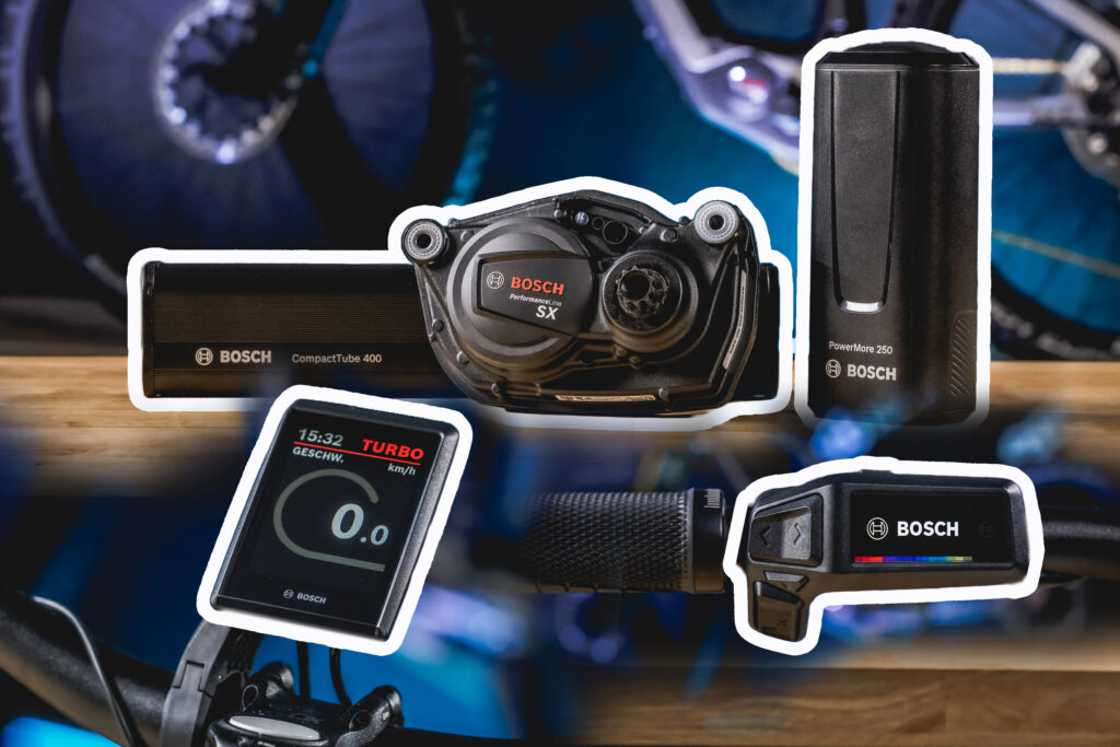

Bosch E-Bike Neuheiten 2024 – die drei wichtigsten Highlights: Performance SX-Motor, CompactTube 400-Akku und Range Extender PowerMore 250.
# Bosch E-Bike Neuheiten 2024 – die drei wichtigsten Highlights: Performance SX-Motor, CompactTube 400-Akku und Range Extender PowerMore 250.

Mit dem Bosch Performance Line SX, kurz Bosch SX, erweitern Bosch eBike Systems ihr Smart-System-Portfolio um einen modernen, 2 Kilo leichten E-Bike-Antrieb, der sich ideal für Light-E-MTB, E-Gravel- oder Crossover-Bikes (City, Trekking, stylische urbane Bikes …) eignet und mit einem maximalen Drehmoment von 55 Nm aufwarten kann.
Bosch Performance Line SX – neuer Motor für Light-E-MTB, E-Urban, E-Gravel- und E-Roadbikes.
# Bosch Performance Line SX – neuer Motor für Light-E-MTB, E-Urban, E-Gravel- und E-Roadbikes.
Leistungsdaten des neuen Bosch SX-Motor
✅ maximales Drehmoment 55 Nm
✅ maximale Leistung 600 W
✅ Gewicht 2 kg
✅ neuer Sprint-Modus
✅ schmaler Q-Faktor von 160 mm
✅ reduzierter Tretwiderstand
Das neue, kompakte Aggregat liefert bis zu 55 Nm Drehmoment bei einer maximalen Leistung von 600 W bei einem Gewicht von nur knapp 2 kg und einem erfreulich schmalen Q-Faktor. Von außen erinnert der neue Motor an den bekannten Bosch Performance CX Gen4, ist dabei aber deutlich kompakter und leichter. Beim neuen Antrieb wurden gut 900 Gramm eingespart und der Volumenunterschied CX vs. SX beträgt minus ca. 20 %. So lassen sich schlankere und leichtere Rahmen konstruieren, die optisch näher am klassischen Bike sind.
Natürlich kommt auch beim Bosch SX-Motor als Material für das Motorgehäuse das leichte Magnesium zum Einsatz. Der kleine Bosch Performance SX liegt mit seinem maximalen Drehmoment von 55 Nm zwischen den beiden bekannten Light-Assist-Motoren Fazua Ride 60 (60 Nm – Fazua Ride 60 Test) und dem TQ HPR50 (50 Nm). Bei der mechanischen Leistung kann Bosch aber eins drauflegen, denn diese beträgt satte 600 Watt. Moment! 600 Watt? Also genau so viel wie der Performance CX? Richtig! Und genau dies macht auf dem Trail den spürbaren Unterschied. Während bei vielen Light-E-MTBs einiges an Beinkraft gefordert ist, um wenigstens den Hauch des berühmten Uphillflows zu generieren, schiebt der SX-Motor kraftvoll den Berg hinauf. Hier spürt man, dass man E-Bike fährt. Zur Info: Der Fazua Ride 60 hat eine Spitzenleistung von 450, der TQ HPR50 von 300 Watt.
Bosch Performance CX vs. SX – was wurde verbessert?
Was wurde im Vergleich zum bekannten und bewährten CX-Motor noch verbessert? Zum einen hat man die Geräuschkulisse leiser gestaltet und sich des Klapperns im Inneren des Motors angenommen, zum anderen wurde der Tretwiderstand weiter reduziert. Bosch spricht hier von minus 50 % – ein Wert, der wohl eher theoretischer Natur ist, denn schon der Bosch Performance CX-Motor glänzt mit sehr niedrigem Tretwiderstand oberhalb der 25 km/h.

Passend zum neuen Bosch SX-Motor, kommt 2024 auch ein neuer Akku zum Einsatz. Der Bosch CompactTube 400 hat, wie der Name erahnen lässt, 400 Wh Kapazität, wiegt 2 Kilo und misst ultrakompakte 352 x 74 x 57 mm. Im Gegensatz zum 750er-Akku PowerPack-Akku von Bosch ist das Gehäuse des Akkus aus strapazierfähigen Kunststoff und nicht aus Metall. Somit kann sein Gewicht gesenkt werden und passt noch besser zu einem Light-E-MTB.
Der CompactTube 400-Akku hat im Inneren neu entwickelte 21700er-Zellen mit je 20 Wh, die besonders langlebig und robust sein sollen.
Der neue Bosch CompactTube 400 ist ein kleiner Akku, der speziell für leichte E-Bikes entwickelt wurde.
# Der neue Bosch CompactTube 400 ist ein kleiner Akku, der speziell für leichte E-Bikes entwickelt wurde.
# Bosch CompactTube 400 – Abmessungen: 352 x 74 x 57 mm | Gewicht: 2 kg.
Im Inneren kommen neu entwickelte 20 Wh/21700er-Zellen zum Einsatz. Die Zellen sind hierbei Sternförmig (jeweils 5 Stück) angeordnet.
# Im Inneren kommen neu entwickelte 20 Wh/21700er-Zellen zum Einsatz. Die Zellen sind hierbei Sternförmig (jeweils 5 Stück) angeordnet.
Bosch Range Extender PowerMore 250
Auf einen Range Extender haben viele E-Bike-Fans, die mit Bosch-Motorsystem unterwegs sind, seit langem schon gewartet. Endlich kommt er, der Bosch PowerMore 250! Im Inneren, des 1,6 Kilo leichten Zusatzakkus, stecken 250 Wh Kapazität, die bei Bedarf an ein E-Bike mit Bosch Smart System gepackt werden können, und somit die Gesamtkapazität um 250 Wh erweitern. Die Entladung ist, im Gegensatz zum Specialized Levo SL (Test: Specialized Levo SL 2023) nicht einstellbar und geschieht immer parallel. Preis: 469 € (UVP).
Wichtige Info: Wer einen PowerMore 250 an ein älteres E-Mountainbike mit Bosch Smart System verwenden möchte, muss dazu im Fachhandel das Bike freigeschalten und eine neue Ladebuchse mit Arretierfunktion montieren lassen. Neue E-Bikes mit Bosch Smart System sind bereits entsprechend ausgerüstet und Range-Extender-Ready.
Bosch PowerMore 250 – endlich kommt ein Range Extender, der mit dem Smart System kompatibel ist.
# Bosch PowerMore 250 – endlich kommt ein Range Extender, der mit dem Smart System kompatibel ist. – Abmessungen: 218 x 79 x 88 mm | Gewicht: 1,6 kg (inkl. Halterung).
Natürlich verfügt der Range Extender über eine LED-Anzeige, die den Ladezustand des Akkus anzeigt.
# Natürlich verfügt der Range Extender über eine LED-Anzeige, die den Ladezustand des Akkus anzeigt.
Bosch Kiox 500-Display
Wem das Bosch Kiox 300 bisher zu klein war, für den hat Bosch jetzt das Bosch Kiox 500 im Portfolio. Das neue Display zeigt zwar dieselben Infos an, wie das vom Smart System bekannte Kiox 300, ist aber vom Bildschirm her satte 40 % größer. Design und Menüführung bleiben unverändert.
Auch neu: das Bosch Kiox 500 verfügt einen Buzzer – somit werden Abbiegehinweise während der Navigation mit einem Signalton gekoppelt.
Ein weiteres Highlight: Bosch Kiox 500-Display.
# Ein weiteres Highlight: Bosch Kiox 500-Display.
Die Anzeige gleicht der vom bekannten Bosch Kiox 300, ist aber deutlich größer.
# Die Anzeige gleicht der vom bekannten Bosch Kiox 300, ist aber deutlich größer.
Um 40 % wächst das neue Bosch Kiox 500 gegenüber dem Kiox 300.
# Um 40 % wächst das neue Bosch Kiox 500 gegenüber dem Kiox 300.
Über die Bosch eBike Flow-App können auch die angezeigten Datenfelder im Display frei konfiguriert werden.
# Über die Bosch eBike Flow-App können auch die angezeigten Datenfelder im Display frei konfiguriert werden.
Bosch Purion 200-Display
Auch Fans von kleinen Displays hat sich Bosch angenommen und zeigt das Purion 200. Hierbei handelt es sich um eine Kombination aus LED-Remote und einem kleinen 1,6″ Farb-Display, welches die LED-Einheit der bekannten LED-Remote ersetzt. Die Gestaltung und Platzierung der Tasten bleiben identisch. Von der Platzierung haben wir es hier, wie der Name schon sagt, mit einer Weiterentwicklung des altbewährten und bekannten Purion-Displays von Bosch zu tun.
Natürlich ist das Bosch Purion 200 auch für S-Pedelecs geeignet und zeigt auch ein verbundenes Bosch E-Bike ABS an.
Eine sehr sinnvolle Erweiterung des Bosch Smart System: Bosch Purion 200 – Remote-Einheit und Display in Einem.
# Eine sehr sinnvolle Erweiterung des Bosch Smart System: Bosch Purion 200 – Remote-Einheit und Display in Einem.
Mini-Remote Dropbar
Da der neue Bosch Performance SX-Motor auch ideal an E-Gravelbikes passt, hat man die bekannte Mini-Remote jetzt auch für dicke Lenker gemacht. Somit passt sie gut an einen Dropbar (Rennradlenker), und lässt sich auch hier einfach und intuitiv bedienen.
Bosch 2A-Ladegerät
Auch ein neues Ladegerät kommt von Bosch. Leider handelt es sich hierbei nicht um den heiß ersehnten 6A-Charger, sondern um ein kompaktes 2A-Ladegerät. Außer, dass dieses Ladegerät leichter und kompakter als das bekannte 4A-Ladegerät ist, können wir hier keinen Vorteil erkennen. Wer einen komplett leeren 750-Wh-Akku damit voll aufladen möchte, sollte Geduld aufbringen, denn mit dem 2A-Charger dauert so eine Vollladung satte 11 Stunden.
