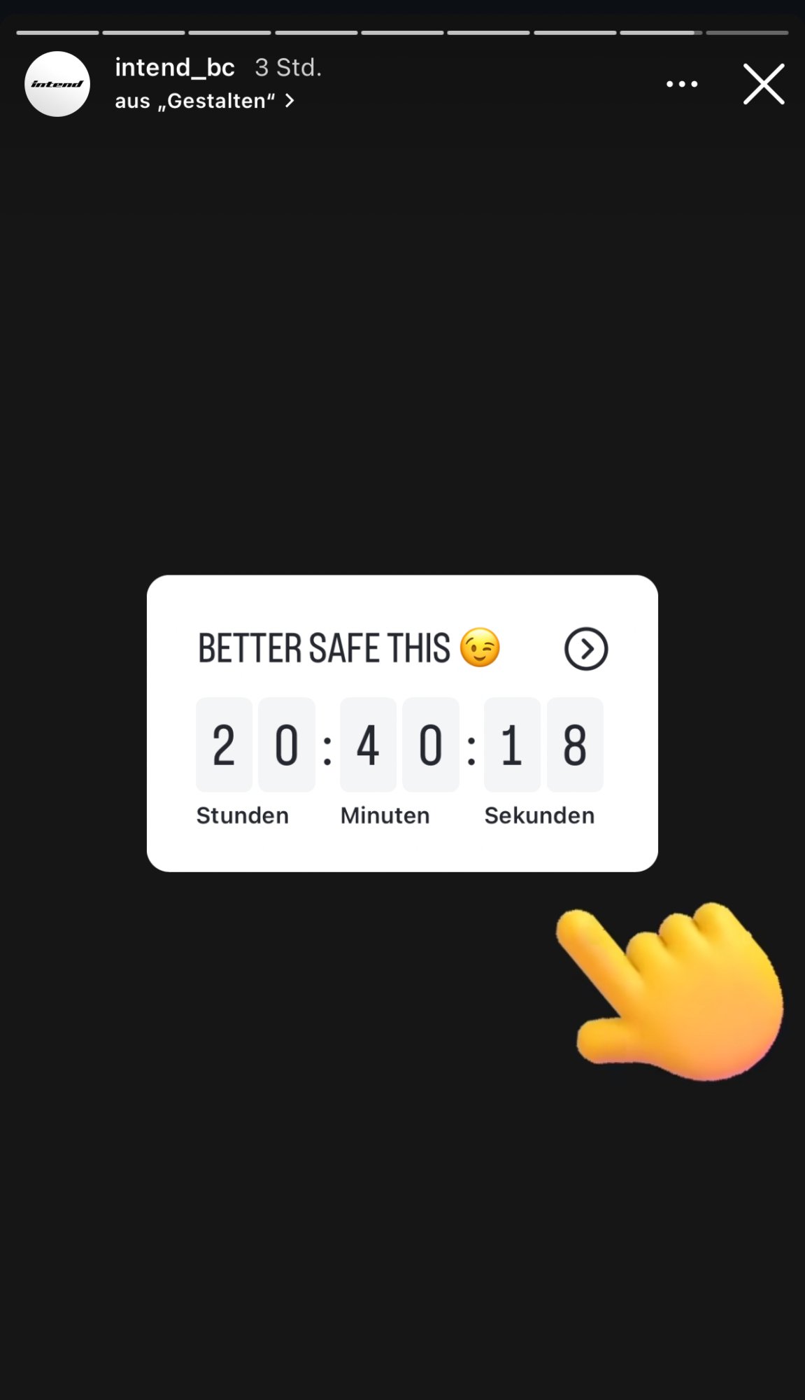

  3. Auf den Coil von intend bin ich aber wirklich gespannt.... gestern via teaser auf Instagram gab einen Countdown mit 2 Tagen irgendwie , ich glaub da kommt noch was 😯
