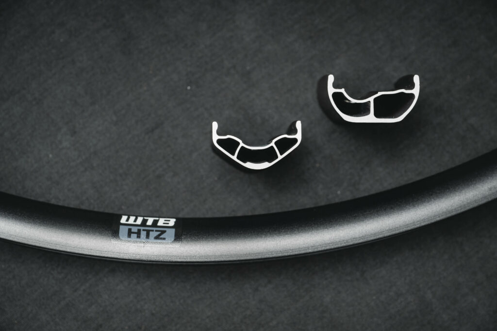

✅ HTZ-Felgen mit neuem Profil und 20 % mehr Material

Mehr Speed, mehr Drehmoment, mehr Kilometer, steilere Anstiege, mehr Traktion, mehr Verzögerung – mehr Gewicht. An E-MTB ist – bei Licht betrachtet – einiges anders als bei ihrer unmotorisierten Verwandtschaft. Um den spezifischen Belastungen im Einsatz am E-Mountainbike optimal begegnen zu können, haben WTB um ihre extrem belastbare HTZ E-Bike Felge herum nun ein komplettes Laufrad konstruiert. Die HTZ Laufräder werden in den USA bzw. Italien von Hand aufgebaut und wollen mit einer (asymmetrisch im Rad stehenden) symmetrischen Einspeichung von 32 konifizierten 2,3/2,0 mm Speichen sowie dem speziell für E-MTB als äußerst widerstandsfähig konstruierten Felgenprofil dafür sorgen, dass auch bei maximalem Shredding keine Einbußen bei Stabilität und Rundlauf zu befürchten sind.
Verglichen mit der Enduro-Felge KOM hat das HTZ-Profil (links) nicht nur 20 % mehr Material, sondern bringt auch eine Menge E-MTB-spezifisches Know-How mit.

WTB wirbt damit, ihre HTZ-Felgen seien die vielleicht schwersten am Markt. Damit bilden die HTZ Heavy-Duty-Laufräder (ab 2662 Gramm pro Laufradsatz) den Gegenpol zu den zunehmend beliebten (und zunehmend sinnvollen) Light-Support-Laufrädern wie den hier vorgestellten DT Swiss Hybrid LS für das zunehmend relevante Genre der Light-E-MTB – die HTZ wären dann die richtige Wahl für Performance-E-MTB und vor allem Power E-MTB, bei denen einfach die höchsten Drehmomente und Lasten auftreten: Denn „schwer“ ist in diesem Fall auch schwer kaputt zu machen. Denn wer mit dem E-MTB an die Limits des Fahrbaren geht, für den könnten die WTB HTZ Laufräder genau das Richtige sein.
