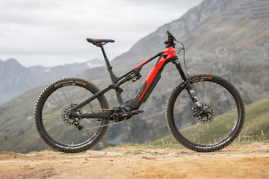

Mit dem neuen R.X1000 hat Rotwild ein weiteres E-Mountainbike im Programm, welches mit einem modernen Carbonrahmen ausgestattet ist, über ein effizientes 150-mm-Fahrwerk verfügt, von einem kraftvollen Motor angetrieben wird und für extrem lange Touren geradezu prädestiniert ist. Schon seit längerer Zeit proklamiert Lutz Scheffer, Designer und Leiter vom ADP Concept Design Center in Garmisch-Partenkirchen, dass er einen Akku mit 1000 Wattstunden im E-Bike braucht, damit das alles erst so richtig Sinn ergibt. Bei diesem neuen E-MTB wird dieser Traum jetzt Wirklichkeit, denn Rotwild setzt hier, wie es der Name schon erahnen lässt, auf einen Akku mit einer extremen Kapazität von 960 Wh. In Kombination mit dem Pinion E1.12 MGU – einer Einheit aus Motor und Schaltgetriebe – dürften damit auch extrem lange Abenteuer-, Entdeckungs- und Genusstouren möglich sein.

Für ein Plus an Performance setzt Rotwild beim R.X1000 auf gemixte Laufradgrößen und verpasst dem Hinterbau 150 mm Federweg. Mit einem Gewicht von 24,5 Kilogramm ist das Ultra-Modell zwar nicht wirklich leicht, aber in Anbetracht des großen Akkus auch nicht extrem schwer.
Wir verringern die ungefederte Masse am Hinterrad und transferieren diesen Teil zentral in die Mitte des Bikes, die durch das feinfühlige Fahrwerk gefedert wird. Das sorgt für sehr hohe Agilität und Sensibilität des Bikes. Zudem haben wir den Hinterbau des R.X1000 auf Grundlage seines Vorgängers weiterentwickelt.
Mit unserem Konzept des Open Bridge Triangle können wir auf die Verbindungsbrücke zwischen den Streben verzichten. Das schafft Freiraum für das Hinterrad. Der Hinterbau wird kürzer, was für eine hohe Wendigkeit sorgt. Zudem erzeugt der Fahrer beim Tritt in die Pedale mehr Bodenhaftung in steilen Anstiegen. Der Motor gleicht in Relation hierzu unruhiges Pedalieren durch gleichmäßigen Zug auf die Kette aus und zieht den Hinterbau in den Boden.

Rotwild R.X1000 Ultra
# Rotwild R.X1000 Ultra – Motor: Pinion E1.12 MGU | Akkukapazität: 960 Wh | Federweg v/h: 150/150 mm | Preis: 11.999 € (UVP).

Am Rotwild R.X1000 Ultra kommt ein ...
# Am Rotwild R.X1000 Ultra kommt ein ...
... Fox Factory-Fahrwerk zum Einsatz.
# ... Fox Factory-Fahrwerk zum Einsatz.

Rotwild setzt auf den Pinion E1.12 MGU – ein Motor mit integrierter Schaltung, die 12 Gänge zur Verfügung stellt.
# Rotwild setzt auf den Pinion E1.12 MGU – ein Motor mit integrierter Schaltung, die 12 Gänge zur Verfügung stellt.
Die Zahl hinter dem Punkt verrät die Anzahl der Gänge.
# Die Zahl hinter dem Punkt verrät die Anzahl der Gänge.
Auf der anderen Seite ist der Motor mit massiven Kühlrippen versehen.
# Auf der anderen Seite ist der Motor mit massiven Kühlrippen versehen.
Der Modellname verrät es schon: Der Akku hat eine Kapazität von 960 Wh, also knapp 1000.
# Der Modellname verrät es schon: Der Akku hat eine Kapazität von 960 Wh, also knapp 1000.
Rotwild hat das Unterrohr des Carbonrahmens so gestaltet, dass sich der Akku mühelos entnehmen lässt.
# Rotwild hat das Unterrohr des Carbonrahmens so gestaltet, dass sich der Akku mühelos entnehmen lässt.
