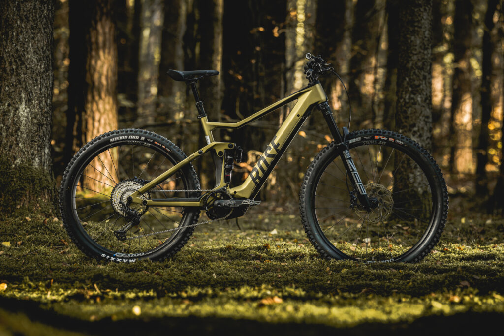

Rose Root Miller+ 3 – ein stylisches E-All-Mountain in edlem Look.
# Rose Root Miller+ 3 – ein stylisches E-All-Mountain in edlem Look.
Am Headtube prangt das große „R“ für die Brand „Rose“.
# Am Headtube prangt das große „R“ für die Brand „Rose“.
Der Carbonrahmen des neuen Rose Root Miller+ ist modern gestaltet.
# Der Carbonrahmen des neuen Rose Root Miller+ ist modern gestaltet. – Er verfügt über innen verlegte Züge und beherbergt einen 625er-Akku von Bosch.

Rose bietet das Root Miller+ in vier Versionen und jeweils in den Farben Silbergrau und Pfeffergrün an. Modell 1, 2 und 3 liegen preislich zwischen 4.999 und 5.999 € (UVP) und das Topmodell, welches mit SRAM AXS-Funkschaltung und Carbon-Laufrädern von DT Swiss ausgestattet ist, liegt bei 8.599 €. Die Preise klingen höchst interessant und verlockend, dürften aber dennoch für die ein oder anderen Kaufinteressierten ambitioniert sein, denn Rose verbaut hier kein aktuelles Bosch Smart System mit großem 750-Wh-Akku, sondern setzt auf den Bosch Performance CX Gen4 mit 625er-Akku und Purion-Display. Bitte versteht uns richtig, dies ist prinzipiell kein Problem, macht das Root Miller+ ausstattungstechnisch auf der Motoren-Seite allerdings nicht zum Überflieger mit modernster Technik.
Auf dem Oberrohr ist der Name zu finden: Rose Root Miller+
# Auf dem Oberrohr ist der Name zu finden: Rose Root Miller+
