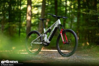

Das neue Canyon Neuron:ON CLLCTV soll die Lücke zwischen Trail- und Enduro-E-MTB schließen. Die Basis stellt der bekannte Neuron:ON-Rahmen, allerdings mit überarbeitetem Rocker-Linkage. Ab Rahmengröße M fährt das CLLCTV im Mullet-Setup, während XS und S auf 27,5” vorn und hinten setzen. An der Front wächst der Federweg auf 160 mm – realisiert über eine glänzend rote RockShox Zeb Ultimate mit 38er-Standrohren. Zusammen mit einem flacheren Lenkwinkel von nun 64° soll das CLLCTV-Modell so noch mehr Fokus auf die Abfahrt legen und sich damit vom klassischen Neuron:ON abgrenzen.
Das neue Canyon Neuron:ON AL CLLCTV – Federweg: 160/145 mm | Gewicht: 25,8 kg | Preis: 5.499 € (UVP).
# Das neue Canyon Neuron:ON AL CLLCTV – Federweg: 160/145 mm | Gewicht: 25,8 kg | Preis: 5.499 € (UVP).

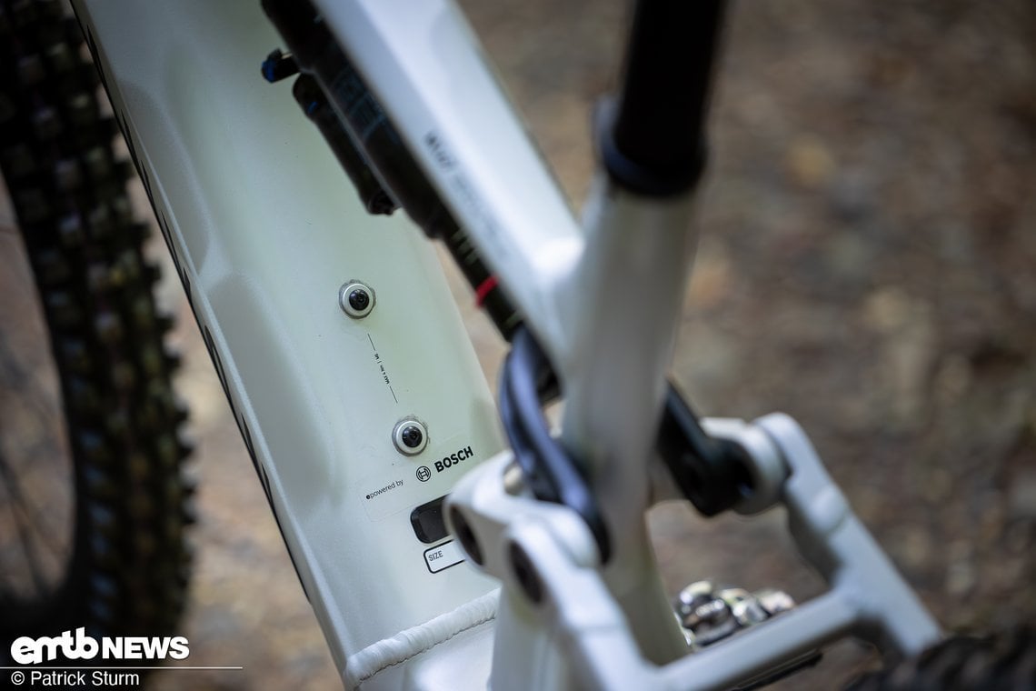

Einzig die LED-Remote informiert über den aktuellen Modus sowie Akkustand.

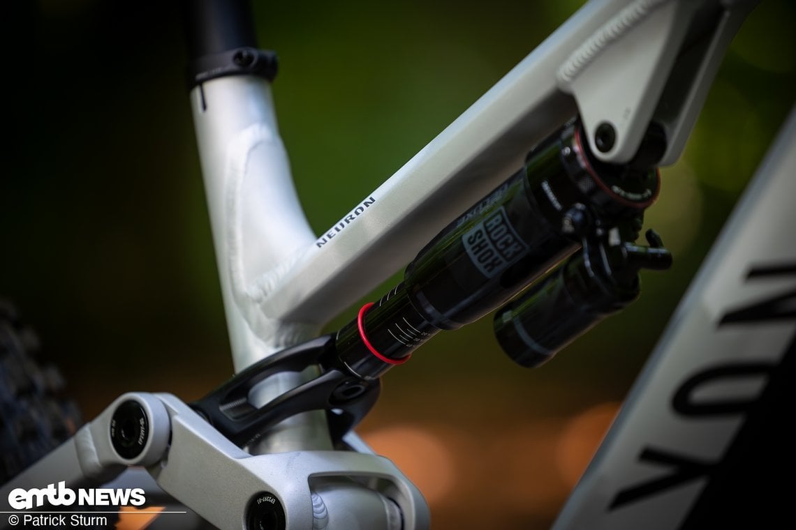

Der Dämpfer dagegen, entspricht eher der Einstiegsklasse, dennoch lässt sich die Hinterbauperformanz nicht lumpen.

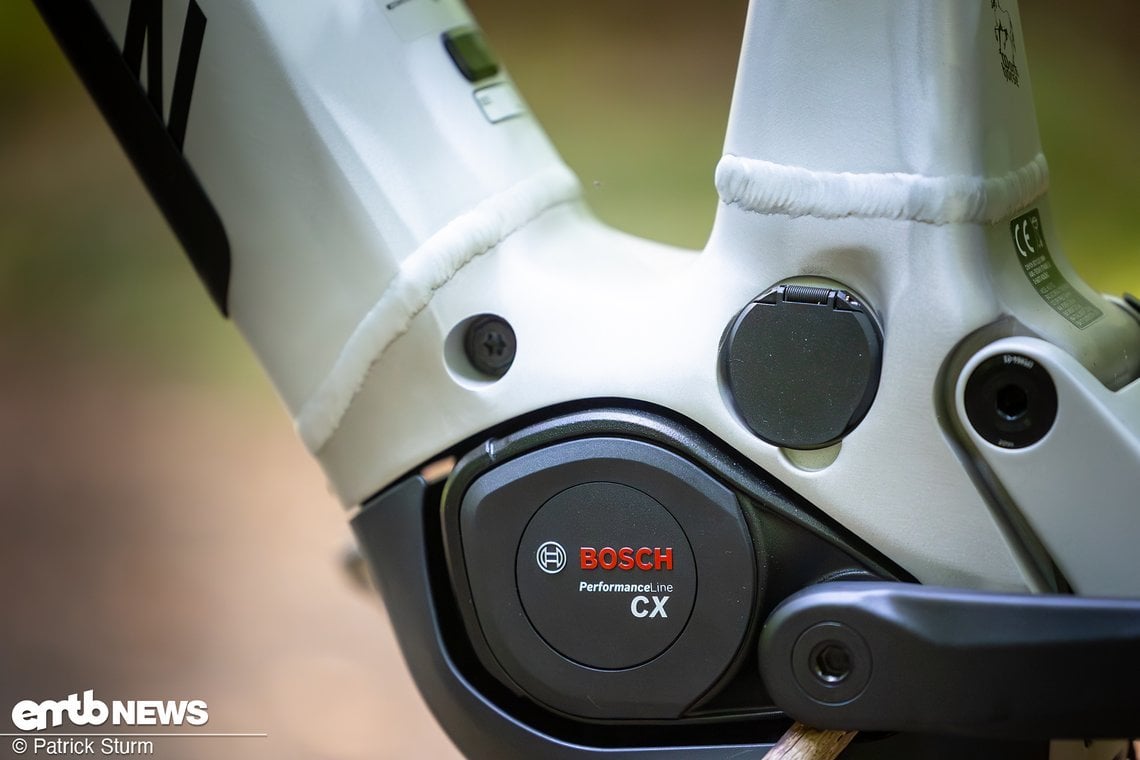

Das Aggregat der Wahl – ein BOSCH CX der neuesten Generation mit satten 100 Nm Drehmoment.

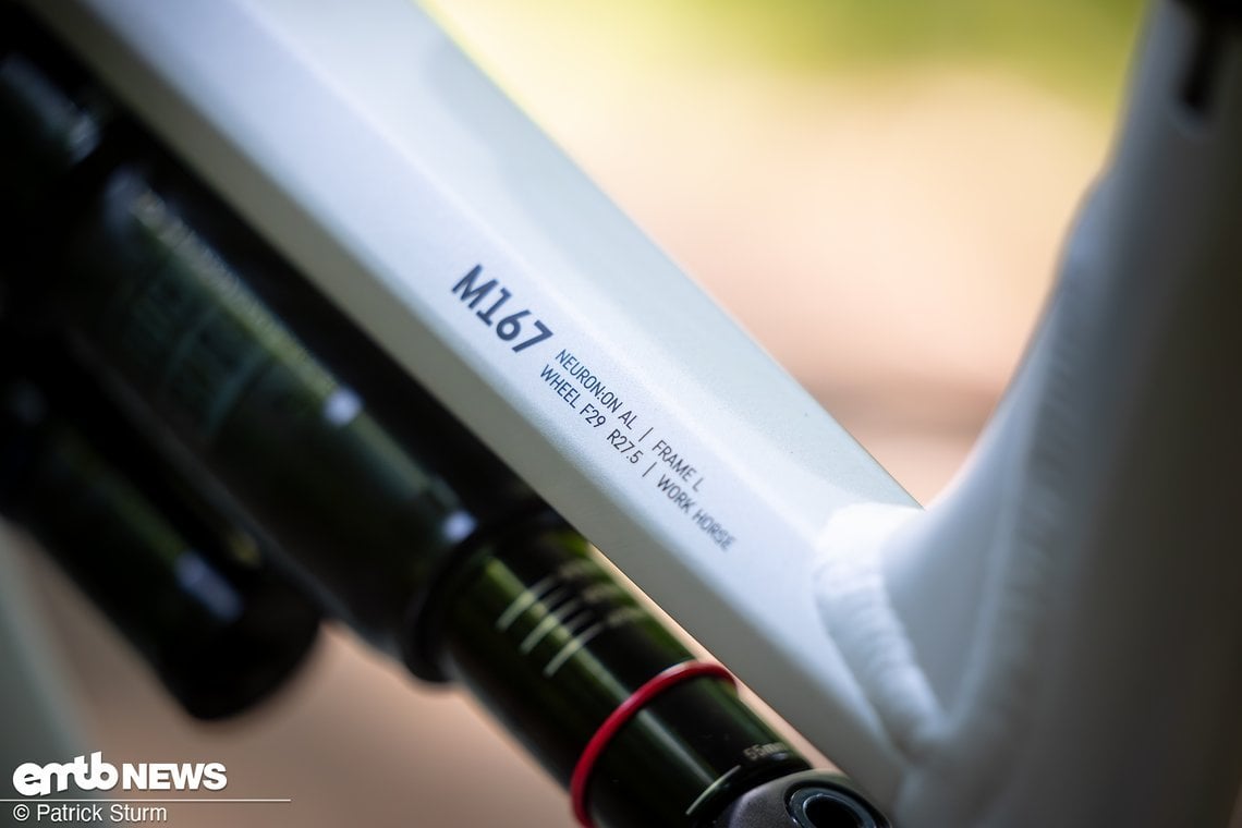

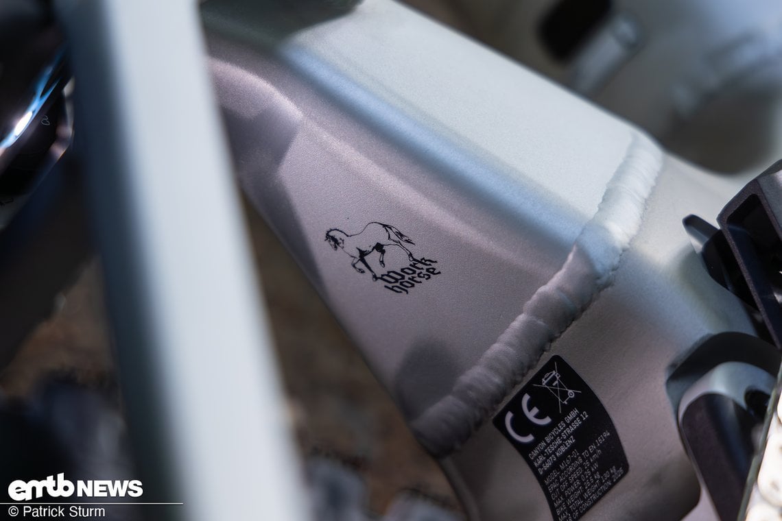

Gerüchte sagen, dass das Neuron:ON intern seit Längerem als „Work Horse“ genutzt wurde, um bspw. Teile zu testen.
# Gerüchte sagen, dass das Neuron:ON intern seit Längerem als „Work Horse“ genutzt wurde, um bspw. Teile zu testen.
# Das Aggregat der Wahl – ein BOSCH CX der neuesten Generation mit satten 100 Nm Drehmoment.

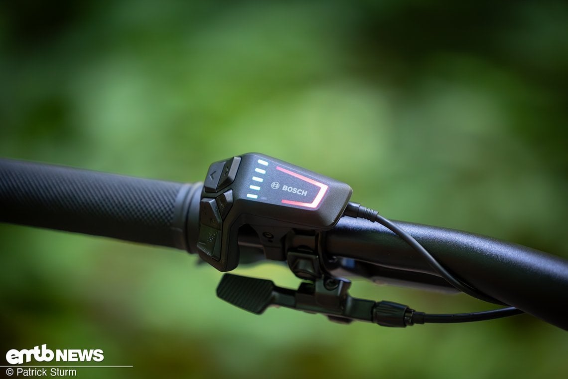

# Einzig die LED-Remote informiert über den aktuellen Modus sowie Akkustand.

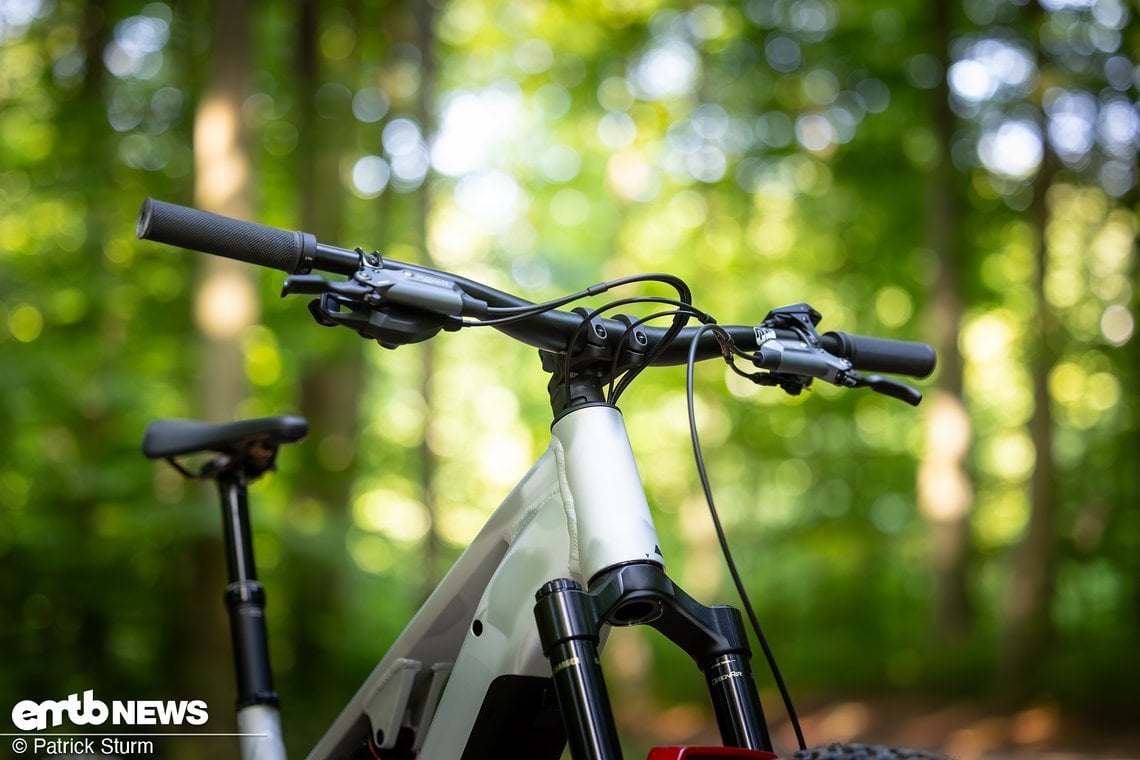

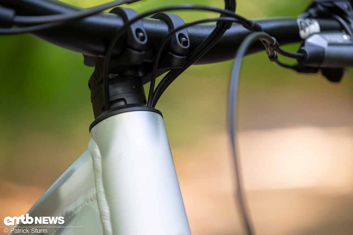

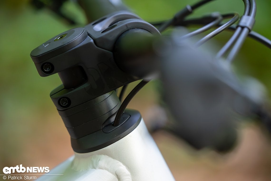

Alle Leitungen und auch Kabel verschwinden elegant im Steuerrohr – Fluch und Segen.
# Alle Leitungen und auch Kabel verschwinden elegant im Steuerrohr – Fluch und Segen.

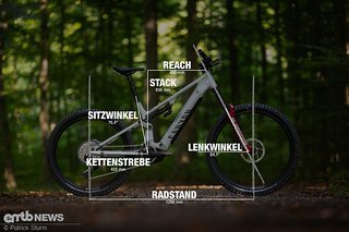

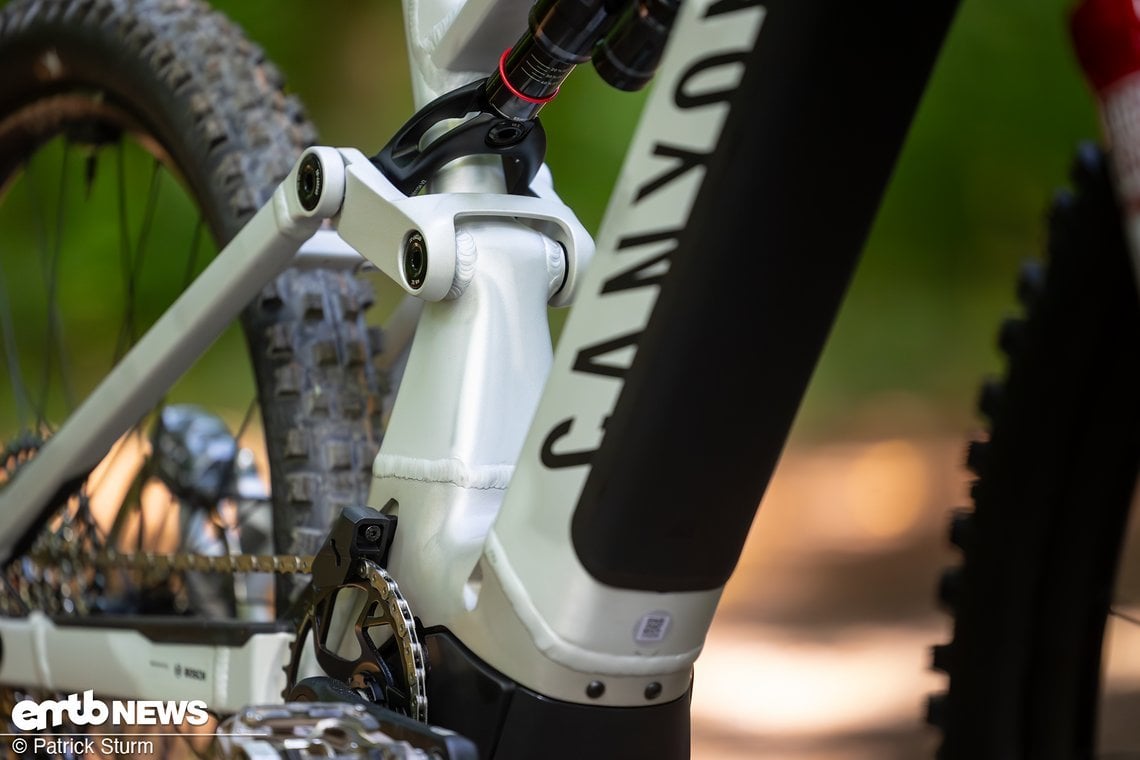

Neu an der CLLCTV-Version ist der überarbeitete Rocker-Link, der bei den Größen M bis XL ein Mullet-Setup erlaubt. In den Rahmengrößen XS und S rollt das Neuron:ON CLLCTV auf 27,5 Zoll vorn wie hinten. Die 10 mm mehr Federweg an der Front ergeben einen Lenkwinkel von rund 64,1°. Nicht extrem flach, aber in Kombination mit der hohen Front wird eine sportliche und Gravity-orientierte Position im eMTB forciert.
Die Geometrie des CLLCTV-Modells kann als modern bis aggresiv beschrieben werden – etwas flacher im Lenkwinkel, dazu ein Mullet-Setup – der Fokus steht damit mehr auf Abfahrt.
# Die Geometrie des CLLCTV-Modells kann als modern bis aggresiv beschrieben werden – etwas flacher im Lenkwinkel, dazu ein Mullet-Setup – der Fokus steht damit mehr auf Abfahrt.
Der effektive Sitzwinkel in der getesteten Größe L beträgt 76,4°, was zwar nicht sonderlich steil anmutet, dennoch eine angenehme und aufrechte Sitzposition ermöglicht. Gerade in Anbetracht der Tatsache, dass ich eine Größe kleiner für mich gewählt habe, um das Quäntchen mehr Agilität herauszukitzeln. Denn bei einem Gewicht von über 26 kg (inkl. Pedale) wähle ich trotz meiner Körpergröße von 1,94 m die kleinere Option mit 480 mm Reach und 656 mm Stack. Die Kettenstreben des Mullet-Bikes – mit einer Länge von 455 mm – treffen ins Schwarze und fördern eine ausbalancierte Position im Bike, welche ich durch Austausch-Lenker mit etwas mehr Rise weiter optimieren konnte.

Das Canyon Neuron:ON AL CLLCTV mit Geometrieangaben in Rahmengröße L.
# Das Canyon Neuron:ON AL CLLCTV mit Geometrieangaben in Rahmengröße L.

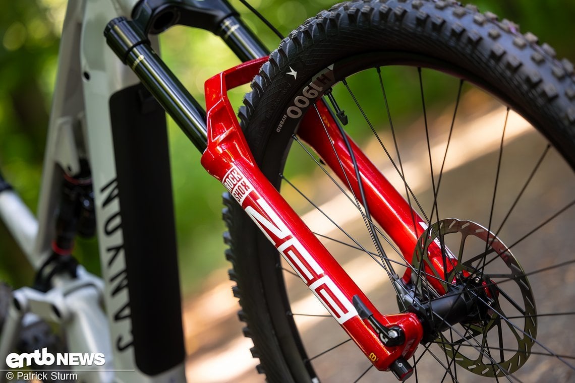

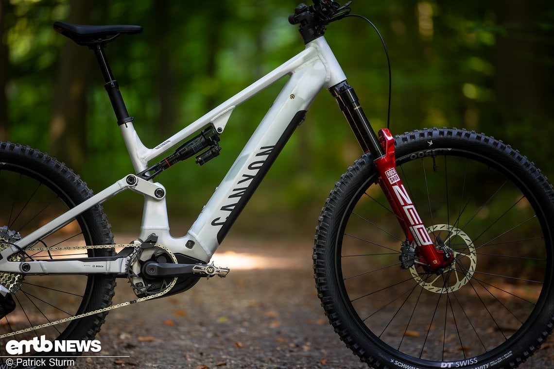

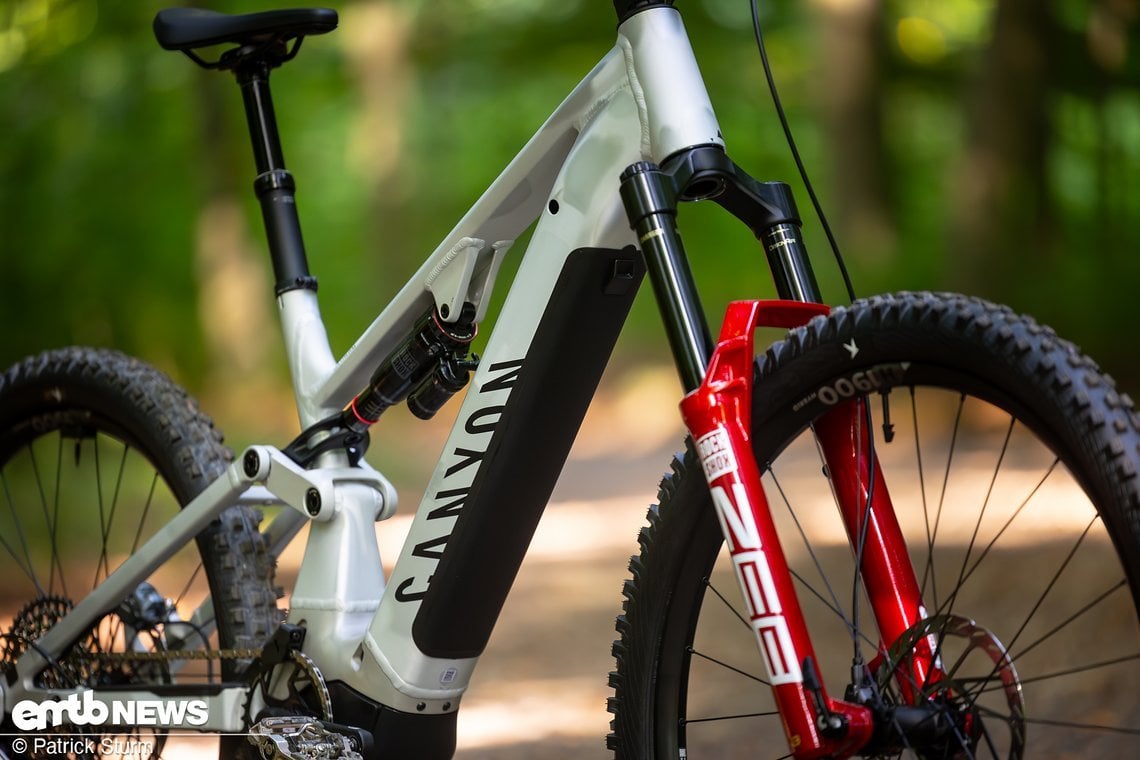

Eine rote Zeb soll entzücken – und das tut sie auch. Denn die performante Gabel mit allerlei Verstellmöglichkeiten, trägt viel zur Verwandlung des Neuron:ON zum CLLCTV-Bike bei.
# Eine rote Zeb soll entzücken – und das tut sie auch. Denn die performante Gabel mit allerlei Verstellmöglichkeiten, trägt viel zur Verwandlung des Neuron:ON zum CLLCTV-Bike bei.

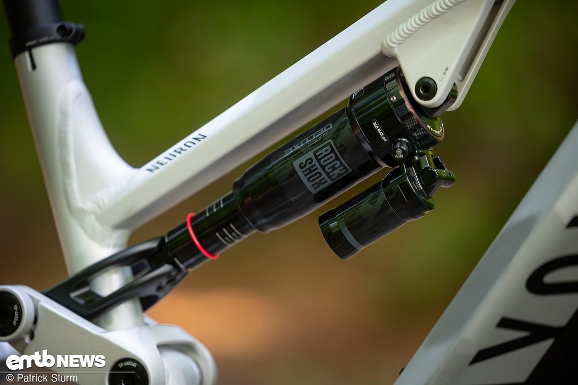

# Der Dämpfer dagegen, entspricht eher der Einstiegsklasse, dennoch lässt sich die Hinterbauperformanz nicht lumpen.

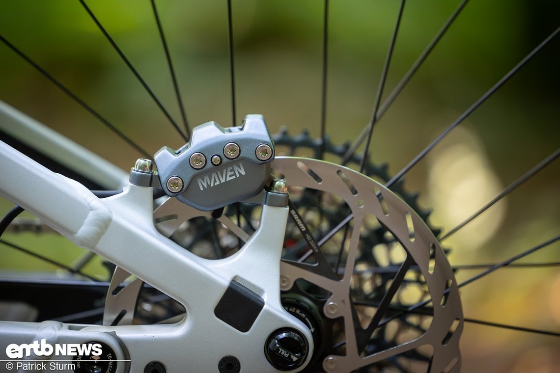

Gebremst wird dank SRAM Maven-Anker ebenfalls auf hohem Niveau, wenn auch ohne Verstellmöglichkeiten am Hebel.
# Gebremst wird dank SRAM Maven-Anker ebenfalls auf hohem Niveau, wenn auch ohne Verstellmöglichkeiten am Hebel.

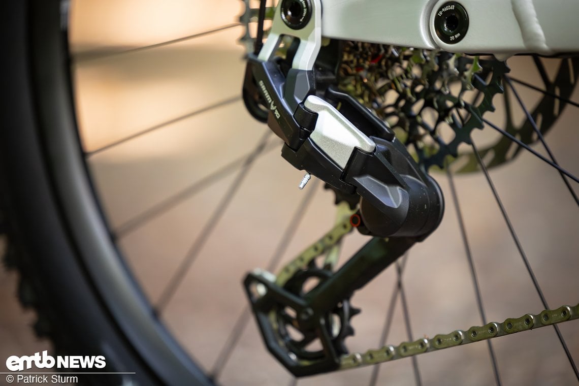

SRAM 90 Transmission – über jeden Zweifel erhaben.
# SRAM 90 Transmission – über jeden Zweifel erhaben.

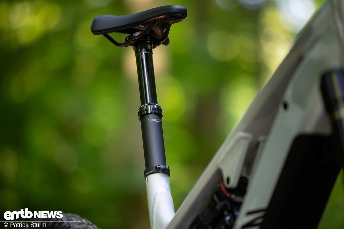

Gedropped wird per hauseigener Stütze – zuverlässig und in Größe L mit 200 mm Hub.
# Gedropped wird per hauseigener Stütze – zuverlässig und in Größe L mit 200 mm Hub.

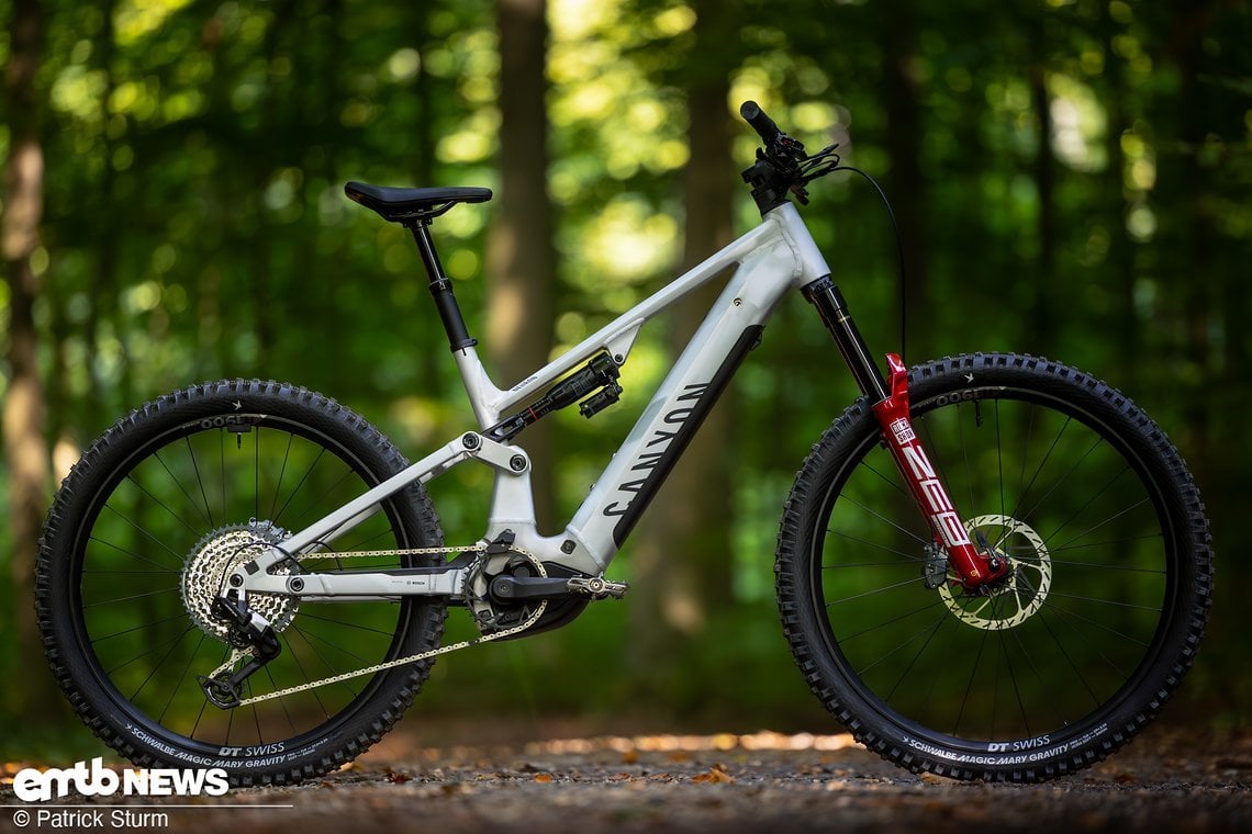

Die kleine Testokur steht dem Neuron:ON CLLCTV richtig gut. Es bleibt der zuverlässige Touren-Allrounder, zeigt jetzt aber mehr Biss. Satt und kontrolliert pflügt man über den Trail, Grip gibt es dabei ohne Ende. In ruppigem Gelände blüht das Canyon förmlich auf. Klar, ein Agilitätswunder ist es nicht – doch wer bereit ist, etwas mehr Kraft zu investieren, wird mit hoher Traktion und einem Gefühl von kühnem Selbstvertrauen belohnt.
Die Ausgangsbasis des getesteten CLLCTV-Modells – also das Standard Neuron:ON – soll eine Art „eierlegende Wollmilchsau“ darstellen, mit der Canyon eine breite Masse an Fahrerinnen und Fahrern bedienen möchte. Ein Allrounder mit 150/145 mm Federweg, der weniger auf super anspruchsvollen Trails, sondern vielmehr auf gediegenen Trail-Touren zu Hause ist. Was bringen also das Upgrade auf eine 160 mm starke Zeb Ultimate, die eine leichte Geometrieveränderung bewirkt, sowie der Wechsel von Full-29 auf ein Mullet-Setup?
Soviel ist sicher: Diese kleine Frischzellenkur tut dem Canyon Neuron:ON definitiv gut. Es macht daraus kein Abfahrtsmonster oder Agilitätswunder, dennoch verwandelt es das gut 26,4 kg (inkl. Pedale und 800-Wh-Akku) schwere eMTB zu einem absolut robusten Trailfresser, der es weiß, massiven Grip zu generieren. Überraschend sind die 145 mm Federweg am Heck, die von einem eher simplen RockShox Super Deluxe Select ohne separate Druckstufenverstellung verwaltet werden. Denn die Hinterbauperformanz fühlt sich wider Erwarten satt und kontrolliert an, kein unkontrolliertes Aufschaukeln noch unerwarteter Gripverlust treten ein. Dies liegt sicherlich auch am Systemgewicht aus Ross und Reiter, dennoch überrascht das Gefühl im Heck gleich zu Beginn positiv.

Das Heck agiert auf einem guten Niveau, es bügelt Unebenheiten gut weg und dank genug Luftdruck rauscht es dabei nicht durch den Federweg,
# Das Heck agiert auf einem guten Niveau, es bügelt Unebenheiten gut weg und dank genug Luftdruck rauscht es dabei nicht durch den Federweg,

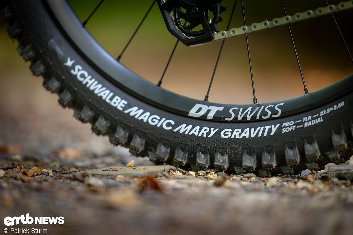

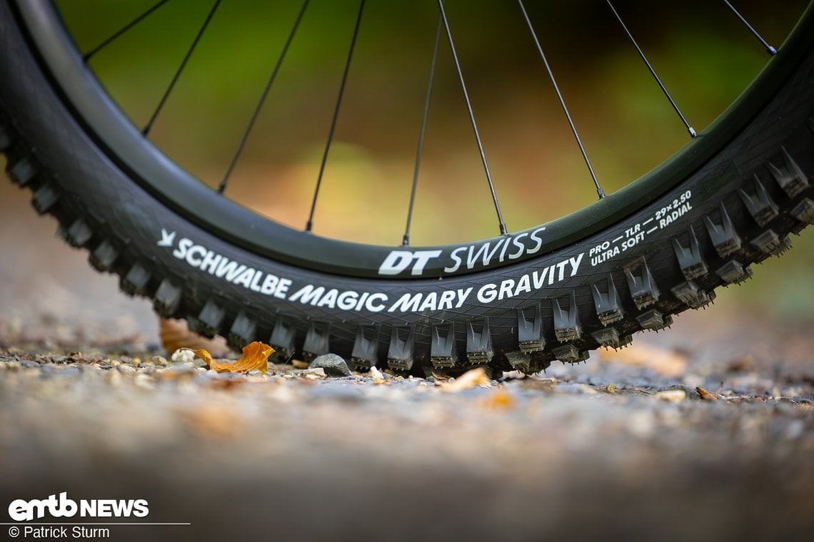

Diese Radial-Karkassen funktionieren für mich superb auf tiefen, weichen Böden wenn’s hart und jumpig wird, muss ich enorm viel Luft nachladen.
# Diese Radial-Karkassen funktionieren für mich superb auf tiefen, weichen Böden wenn’s hart und jumpig wird, muss ich enorm viel Luft nachladen.

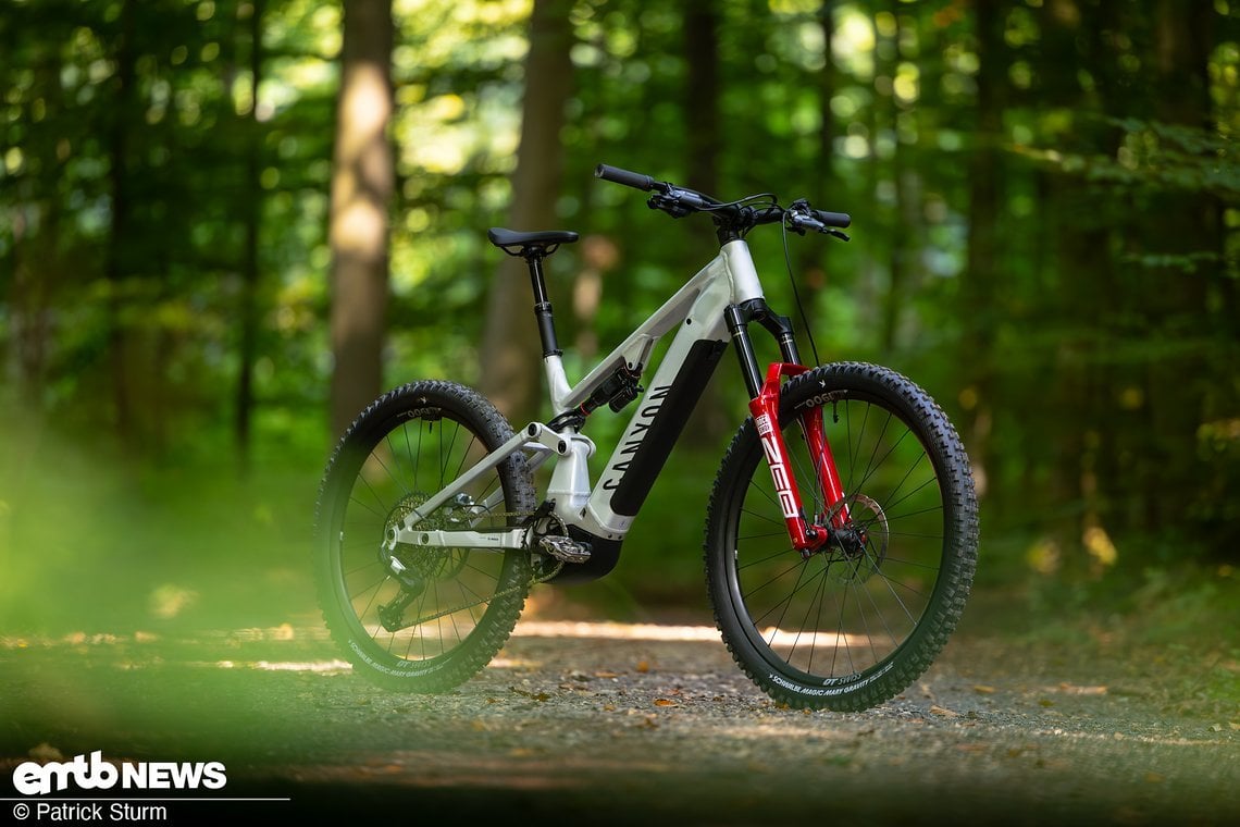

Fazit – Canyon Neuron:ON CLLCTV
Das Neuron:ON CLLCTV ist kein Agilitätswunder – aber ein ehrlicher, robuster Trailfresser, der durch satten Grip viel Selbstvertrauen schenkt. Seine beeindruckenden Klettereigenschaften und die hohe Tourentauglichkeit machen es zudem erstaunlich vielseitig. Wer ein zuverlässiges eMTB sucht, das sowohl bergauf als auch bergab überzeugt und dabei ein gutes Preis-Leistungs-Verhältnis bietet, kann im Canyon einen treuen und robusten Partner finden.
Artikelbild
Canyon Neuron:ON CLLCTV – Pro / Contra
Stärken
  • Stark im Uphill
  • Sattes Heck mit viel Kontrolle
  • Traktionswunder, findet überall Grip
  • Rundes Gesamtpaket mit gutem Preis-Leistungs-Verhältnis
Schwächen
  • Hohes Systemgewicht erfordert mehr Körpereinsatz
  • Steife Front
