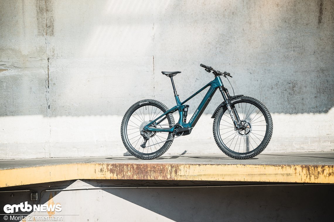

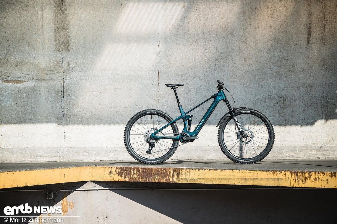

Das Raymon Airok Ultra ist ein wertiges, leichtes E-Mountainbike für anspruchsvolle Trail- und All-Mountain-Fahrer. Der schicke Carbonrahmen verfügt über 150 mm Federweg am Heck, der Bosch Performance Line SX-Motor und der 400-Wh-Akku sorgen für agiles, natürliches Fahrverhalten bei einem geringen Gewicht von nur 18,2 kg (gewogen von eMTB-News, Rahmengröße L). Ausgestattet ist das Topmodell „Ultra“ mit Shimano XTR-Schaltung und XTR-Scheibenbremsen und verspricht damit eine Top-Performance und präzise Kontrolle. Durch das geringe Gewicht ist dieses E-MTB ideal für Fahrerinnen und Fahrer, die ein agiles, edles E-Fully mit sportlichem Charakter suchen und kompromisslose Qualität schätzen.

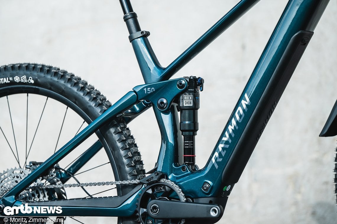

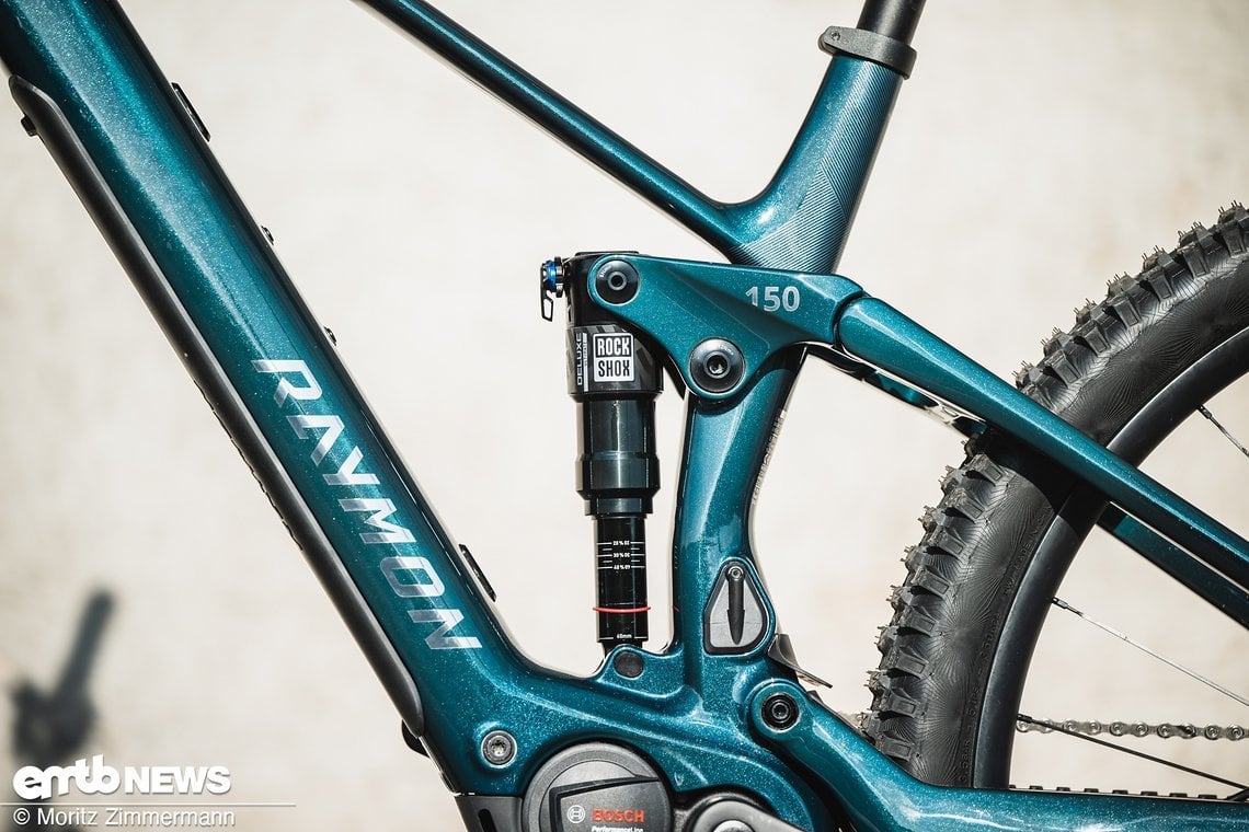

Raymon konstruiert das Airok Ultra um einen klassischen Horst-Link-Viergelenk-Hinterbau, der mit einem Rocker-Link und senkrecht montiertem Dämpfer versehen ist. Ein absoluter Klassiker im Fahrwerksdesign – mit gewissen Möglichkeiten, was die Geometrieverstellung oder die Anpassung der Kinematik ermöglicht. Am Airok ist das Motto aber eher Einfachheit. Flip-Chips oder dergleichen sucht man vergeblich.
Raymon konstruiert das Airok Ultra mit einem klassischen Horst-Link-Hinterbau, – und verpasst dem knapp 18 Kilo leichten E-Bike 150 mm Federweg am Heck.
# Raymon konstruiert das Airok Ultra mit einem klassischen Horst-Link-Hinterbau, – und verpasst dem knapp 18 Kilo leichten E-Bike 150 mm Federweg am Heck.
Das Fehlen dieser Features bedeutet jedoch nicht, dass das Airok nicht ernsthaft ins Gelände soll – zumindest spricht der Schoner über dem Hauptlager dafür, dass das Bike definitiv auch fordernde Bedingungen gutheißt. Nicht nur vor Stein- und Dreckbeschuss ist das Bike geschützt, auch die Kette soll den Streben nichts anhaben. Raymon setzt dafür einen flachen und formschlüssig integrierten Kettenstrebenschutz ein.
Sein aufgeräumtes Äußeres verdankt das Airok Ultra unter anderem der Zugführung. Die durch den Steuersatz geführten Leitungen sorgen am Hauptrahmen für ein cleanes Erscheinungsbild, bekennende Fans des Systems sind wir jedoch nicht, da es die Bedürfnisse des Endverbrauchers hinten anstellt. Mit diesem Ansatz geht oft die Frage einher, für wen das Rad gebaut ist, – mit integrierter Ständeraufnahme wird deutlich, dass Raymon hier eher an die breite Masse denkt.
Spannend sind die Garantiebedingungen: Wer sein Bike 90 Tage nach Kauf registriert, profitiert von lebenslanger Garantie auf den Rahmen.
Für unseren Vergleichstest haben wir das Raymon Airok Ultra (2026er-Modell) ausgewählt, das für 8.799 € (UVP) im Handel zu kaufen ist.

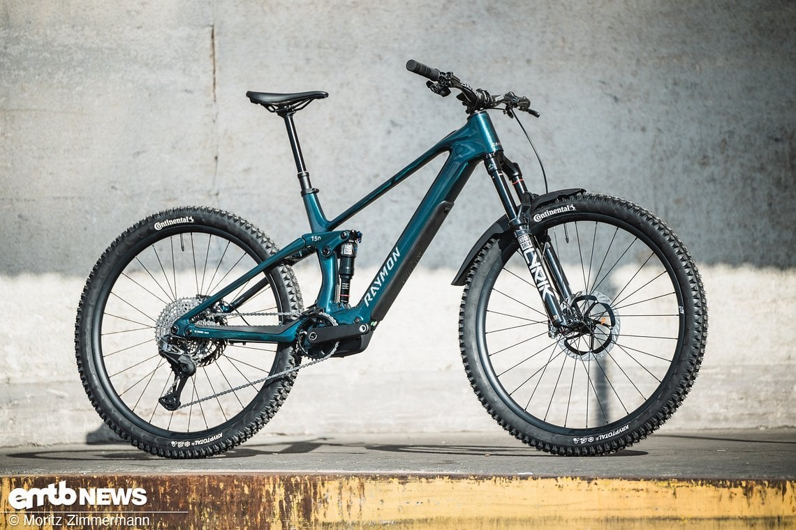

Raymon Airok Ultra – sexy und modern. – Motor: Bosch Performance Line SX | Akkukapazität: 400 Wh | Federweg v/h: 150/150 mm | Gewicht: 18,2 kg (Rahmengrösse L, von eMTB-News gewogen) | Preis: 8.799 € (UVP).
# Raymon Airok Ultra – sexy und modern. – Motor: Bosch Performance Line SX | Akkukapazität: 400 Wh | Federweg v/h: 150/150 mm | Gewicht: 18,2 kg (Rahmengrösse L, von eMTB-News gewogen) | Preis: 8.799 € (UVP).

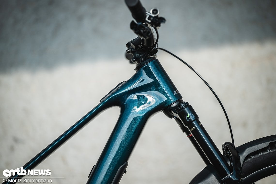

Rahmen, Hinterbau und Umlenkung – hier ist alles aus Carbon gefertigt.
# Rahmen, Hinterbau und Umlenkung – hier ist alles aus Carbon gefertigt.
Der Rahmen verfügt über ein cleanes, dynamisches Design und wirkt sehr hochwertig.
# Der Rahmen verfügt über ein cleanes, dynamisches Design und wirkt sehr hochwertig.

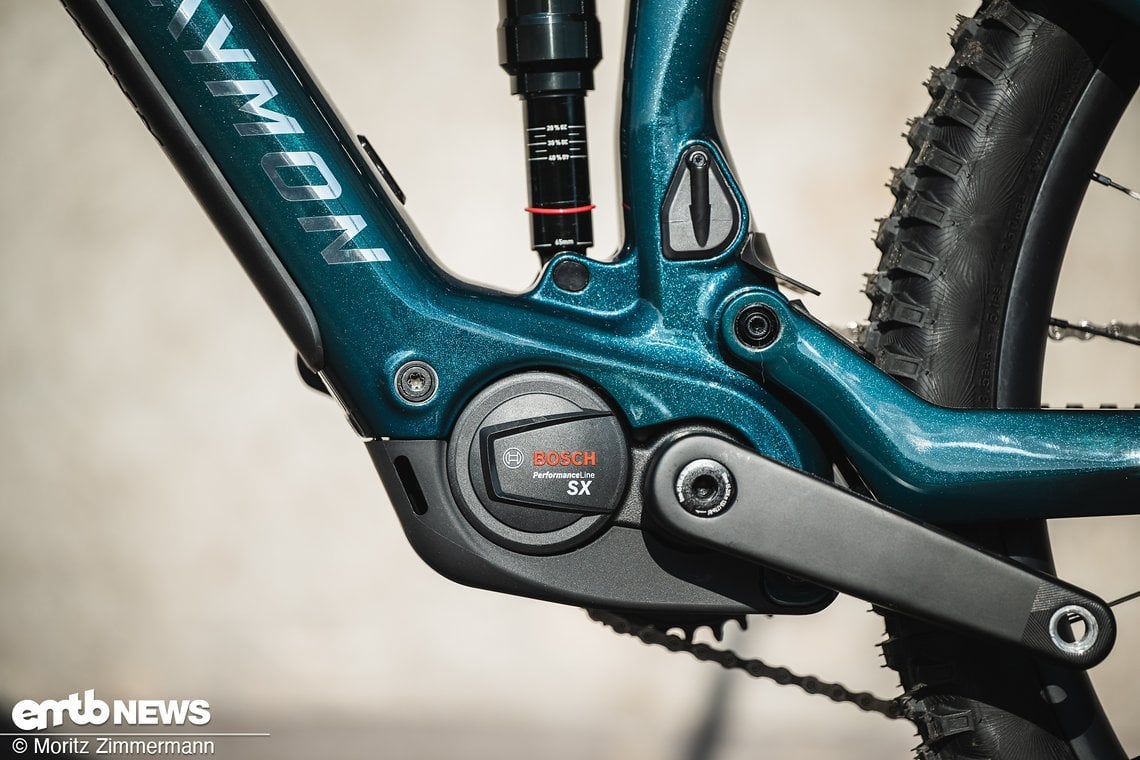

Die Bosch Performance Line SX mit dem 2 Kilogramm leichten Mittelmotor gehört zum Bereich Light-Support. Nach einem Software-Update für mehr Drehmoment, das seit Oktober 2025 verfügbar ist und das maximale Drehmoment auf 60 Nm nebst dem Support auf 400 % anhebt, supportet der SX noch kraftvoller. Die Spitzenleistung blieb unangetastet und beträgt weiterhin 600 Watt.
✅ maximales Drehmoment 60 Nm (vorher 55 Nm)
✅ maximale Leistung 600 W
✅ Unterstützung bis zu 400 % (vorher 340 %)
✅ Gewicht 2 kg
✅ schmaler Q-Faktor von 160 mm
✅ Akkukapazität 400 Wh
✅ Mini-Remote mit LED-Controller
✅ Bosch Purion 400-Display
Der Motor verfügt über eine ausgereifte Sensorik, hängt damit sehr gut am Pedal und fühlt sich überaus natürlich an. Mit knapp 2 Kilogramm ist der SX-Motor recht leicht, unterstützt sehr harmonisch und gut moduliert, überfordert nicht und macht auch im Uphill Spaß. Seine Stärke ist sicherlich nicht der technische Uphill-Climb, sondern eher ein flowiger Trail oder schlichtweg die Forststraße. Selbst mit den Big-Schiffen (Full Power E-Bikes) kann der Motor auf einer ansteigenden Forststraße oder einem breiten, einfachen Trail mithalten, da er in seiner Spitze bis zu 600 Watt leistet.
Als Motorsystem kommt hier die Bosch Performance Line SX zum Einsatz.

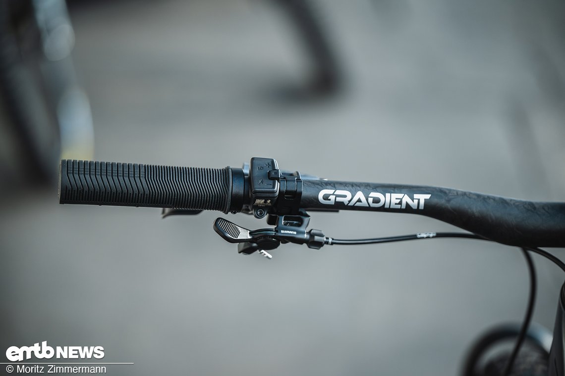

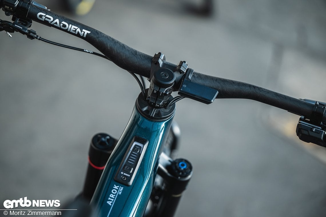

Um die unterschiedlichen Modi auszuwählen oder im Menü auf dem Display zu blättern, nutzt man die kompakte Mini-Remote.
# Um die unterschiedlichen Modi auszuwählen oder im Menü auf dem Display zu blättern, nutzt man die kompakte Mini-Remote.

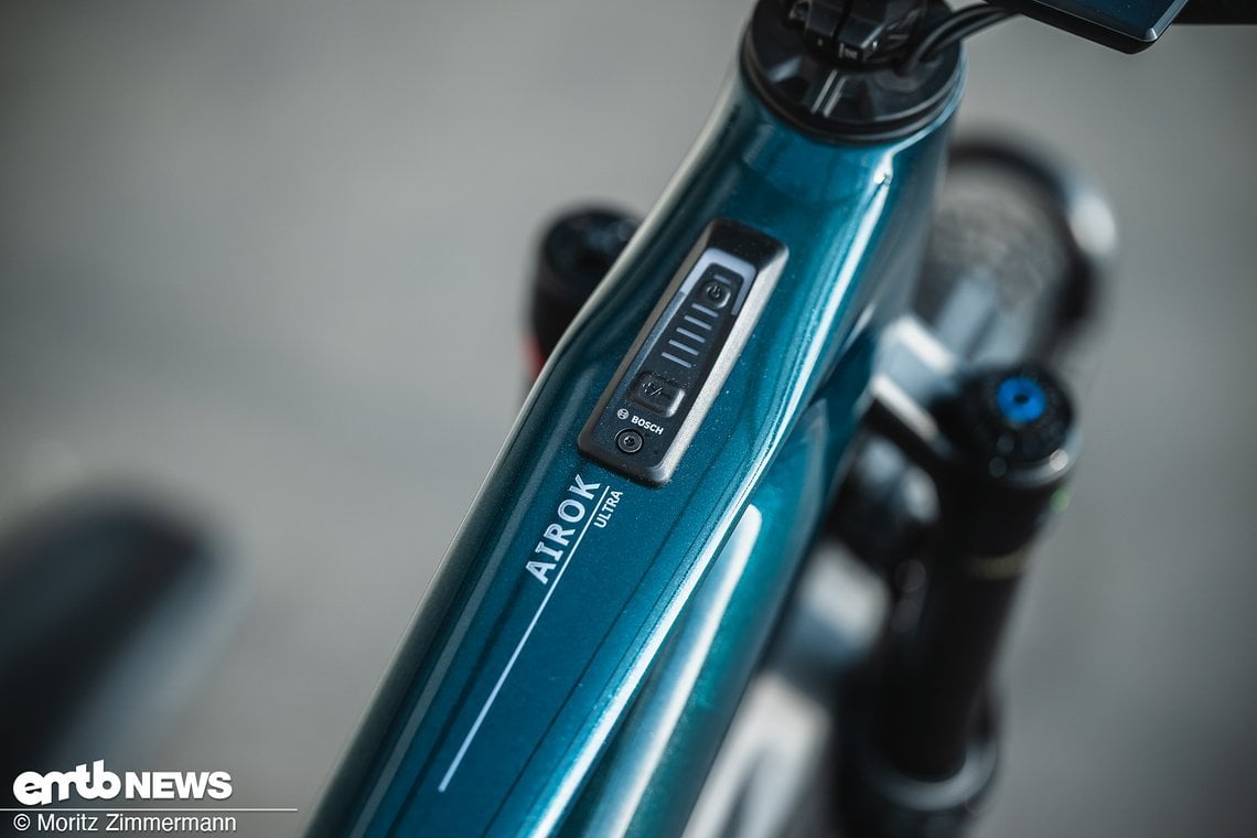

Im Oberrohr sitzt der bekannte LED-Controller, über den sich das Motorsystem auch aus- bzw. anschalten lässt.
# Im Oberrohr sitzt der bekannte LED-Controller, über den sich das Motorsystem auch aus- bzw. anschalten lässt.
Als Display fungiert hier das kompakte, gut lesbare Bosch Purion 400.
# Als Display fungiert hier das kompakte, gut lesbare Bosch Purion 400.
Der Motorsound selbst ist angenehm leise. Er surrt etwas unter Volllast und bei hoher Trittfrequenz, aber fährt man den Motor in einer moderaten Gangart, hört man nichts. Minuspunkte gibt es für seinen Formfaktor – der Motor wirkt gegenüber anderen Light-Support-Aggregaten, wie dem Fazua Ride 60 oder TQ HPR60, recht groß und wuchtig – und er klappert! Ein Umstand, den man bis vor einiger Zeit akzeptiert hat, weil es eben auch der CX tat, aber der heute nicht mehr zeitgemäß ist. Hier muss Bosch zeitnah nachlegen, will man sein Standing in diesem Bereich nicht verlieren.

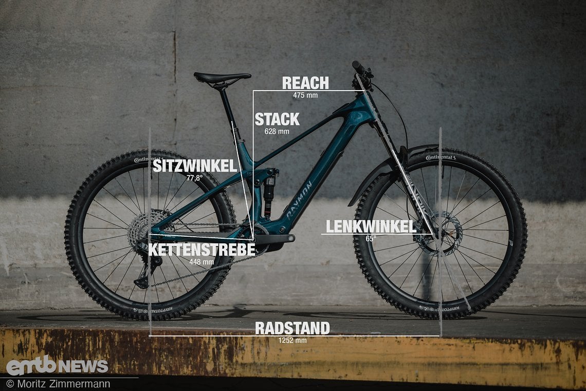

Raymon bietet das Airok in S, M, L und XL an, getestet haben wir die Rahmengröße L. Hier schaffen 475 mm Reach gepaart mit 628 mm Stack nach vorne ordentlich Platz, aber das Cockpit ist dennoch recht niedrig. In Kombination mit dem flachen Lenker (20 mm Rise) sogar ziemlich sportlich-niedrig. Ein Umstand, der die sportliche Charakteristik dieses Bikes eindrucksvoll unterstreicht. Mit einer 65°-Lenkwinkel ist man heutzutage schon beinah auf der moderaten Seite, dies passt aber gut zu einem 150-mm-All-Mountain. Dazu der steile Sitzwinkel mit 77,8°, der gute Klettereigenschaften verspricht.
Wusstest du eigentlich, dass du in Geometrics – unsere Datenbank für Fahrrad-Geometrien – viele aktuelle E-Bikes miteinander vergleichen und auf den ersten Blick die Unterschiede sehen kannst? Probier’s mal aus!
Erhältliche Rahmengrößen S / M / L / XL
Raymon Airok Ultra mit Geometrieangaben in Rahmengröße L.
# Raymon Airok Ultra mit Geometrieangaben in Rahmengröße L.
Rahmengröße S M L XL
Laufradgröße 29″ 29″ 29″ 29″
Reach 430 mm 455 mm 475 mm 500 mm
Stack 610 mm 619 mm 628 mm 637 mm
STR 1,42 1,36 1,32 1,27
Lenkwinkel 65° 65° 65° 65°
Sitzwinkel, effektiv 78,8° 78,2° 77,8° 77,4°
Oberrohr (horiz.) 551 mm 584 mm 611 mm 642 mm
Steuerrohr 100 mm 110 mm 120 mm 130 mm
Sitzrohr 400 mm 420 mm 440 mm 460 mm
Kettenstreben 448 mm 448 mm 448 mm 448 mm
Radstand 1.199 mm 1.228 mm 1.252 mm 1.281 mm
Tretlagerabsenkung 25 mm 25 mm 25 mm 25 mm
Einbauhöhe Gabel 561 mm 561 mm 561 mm 561 mm
Gabel-Offset 44 mm 44 mm 44 mm 44 mm
Federweg (hinten) 150 mm 150 mm 150 mm 150 mm
Federweg (vorn) 150 mm 150 mm 150 mm 150 mm

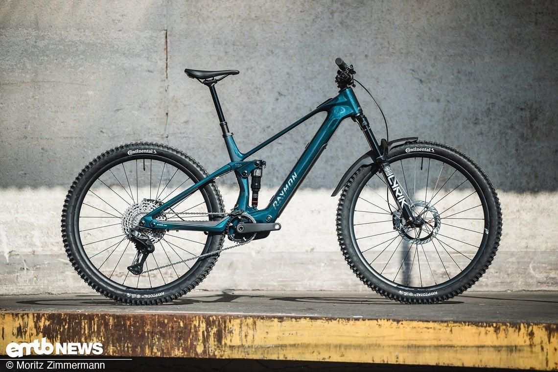

Raymon Airok Ultra – für deutlich unter 9.000 EUR bekommt man hier ein allerbestens ausgestattetes E-Trailbike.
# Raymon Airok Ultra – für deutlich unter 9.000 EUR bekommt man hier ein allerbestens ausgestattetes E-Trailbike.

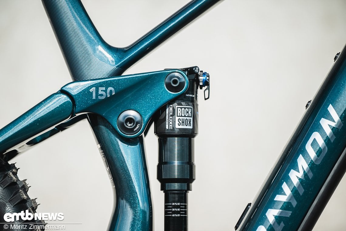

... Deluxe-Dämpfer – beides in der Ultimate-Variante – zum Einsatz.
# ... Deluxe-Dämpfer – beides in der Ultimate-Variante – zum Einsatz.

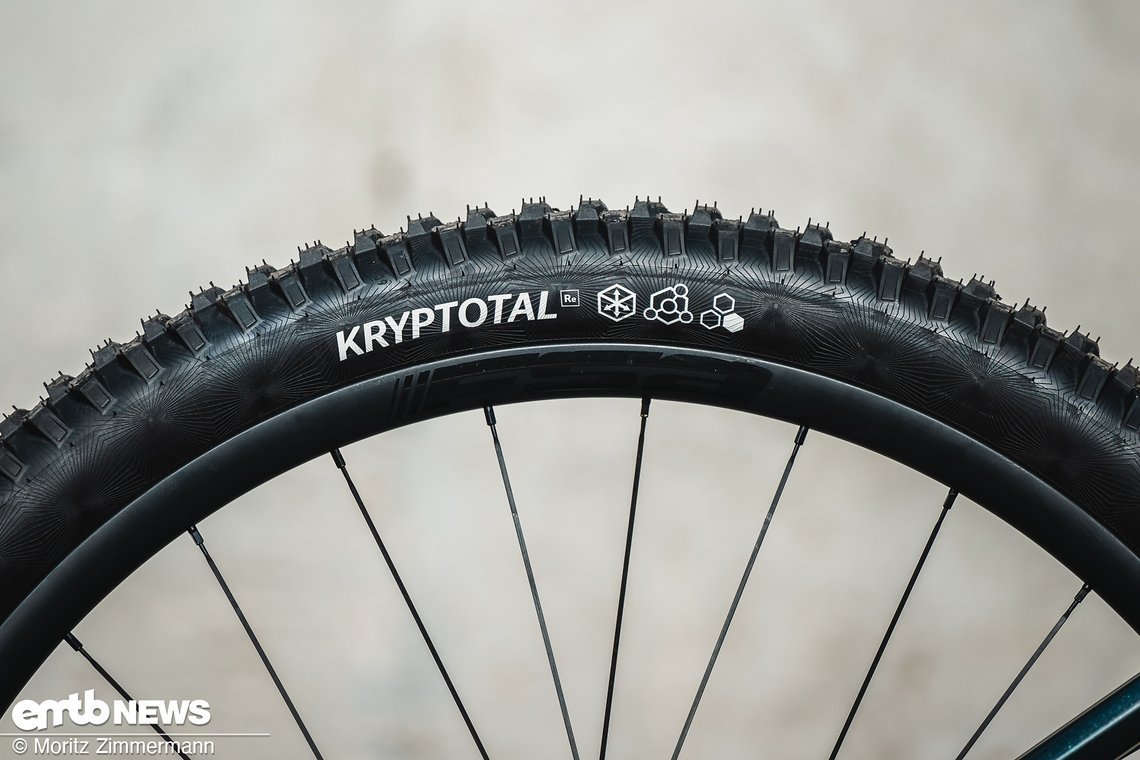

Bei den Reifen kann man sich auf den Grip von ...
# Bei den Reifen kann man sich auf den Grip von ...
... Continental Kryptotal verlassen.
# ... Continental Kryptotal verlassen.

Gut gefallen hat uns auch das kompakte Bosch Purion 400-Display, das neben dem Vorbau angebracht ist und auf einem knackscharfen Farb-Display diverse Fahrdaten anzeigt. Gegenüber E‑Bikes, die nur mit dem LED-Controller ausgestattet sind, ist das schon von Vorteil, denn letztlich bekommt man mehr, gut lesbare und verwertbare Information.

In diesem Zusammenhang spielt auch das Fahrwerk am Raymon Airok Ultra eine bedeutende Rolle. Der Hersteller setzt hier auf eine RockShox Lyrik Ultimate-Federgabel und einen dazu passenden Deluxe Ultimate-Dämpfer. Beides lässt sich einfach und intuitiv abstimmen. Bei klassischen 30 % SAG am Dämpfer und einer synchron arbeitenden, ausbalancierten Abstimmung der Gabel arbeitet das Fahrwerk etwas tief im Federweg und geht sehr großzügig mit seinem Federweg um. Hinten raus sorgt dann eine Progressionsrampe zwar für Reserven, aber ein definierteres Fahrgefühl mit dynamisch höherer Front würde dem Raymon besser stehen. Macht man die nötigen Korrekturen im Luftdruck, ergibt sich aber ein eher straffes Setup. Das passt zum Charakter, lässt aber die Gutmütigkeit nicht wesentlich ansteigen.

Zur starken Bremse passen auch die grippstarken 29-Zoll-Reifen von Continental, die mit ihren hohen Stollen und der geschmeidigen Soft-Gummimischung für ordentlich Traktion sorgen – im Uphill, Downhill und beim Bremsen.
