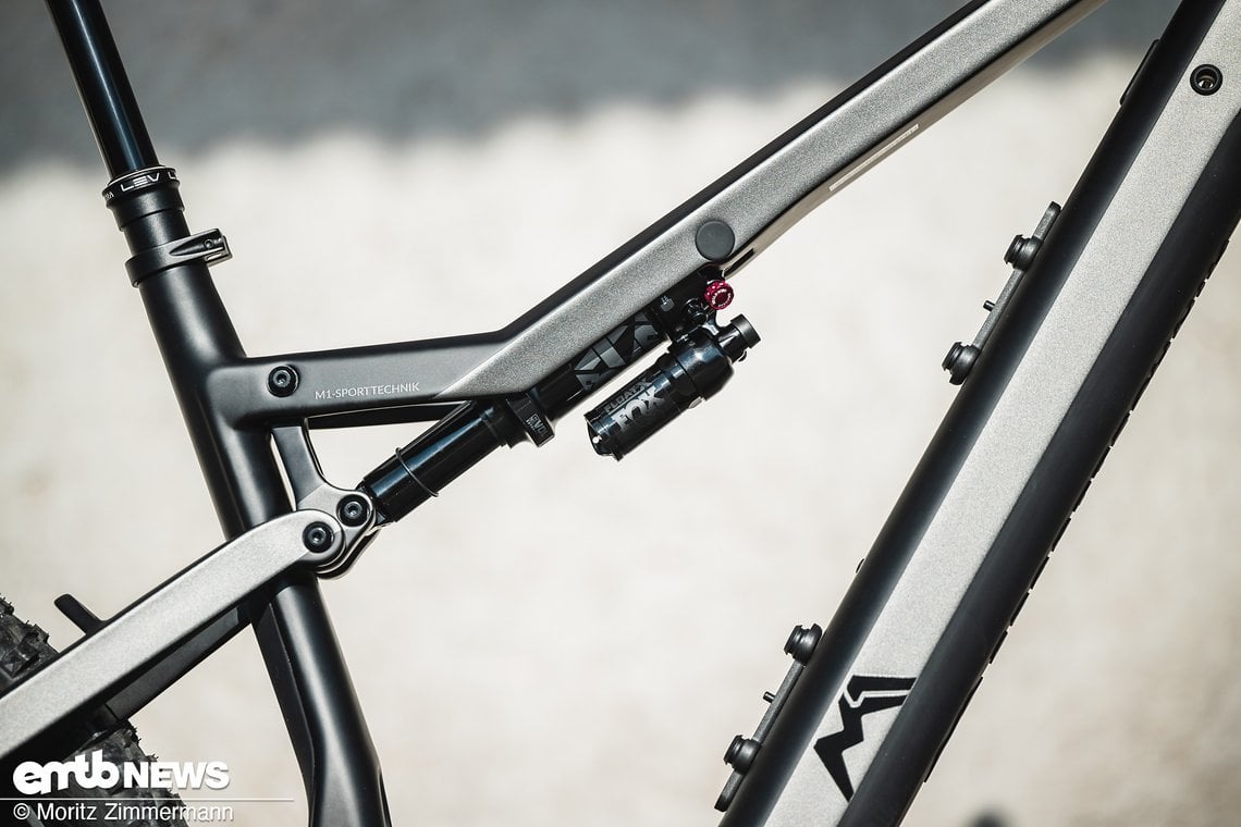

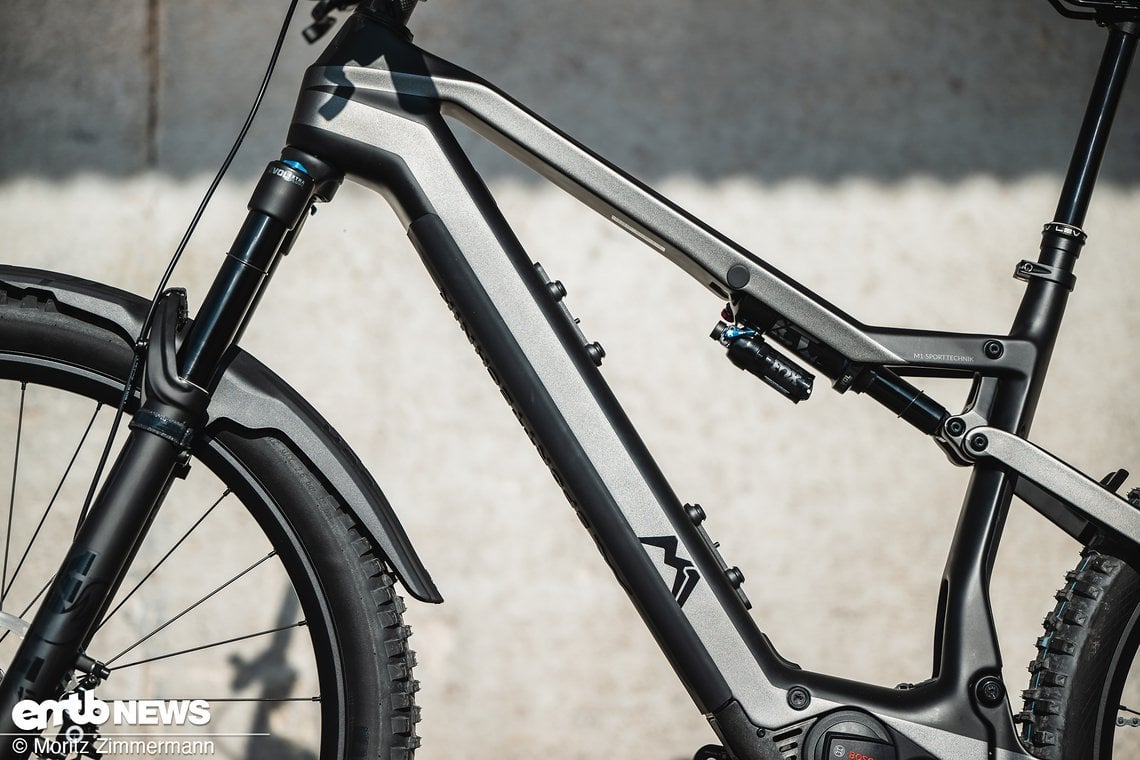

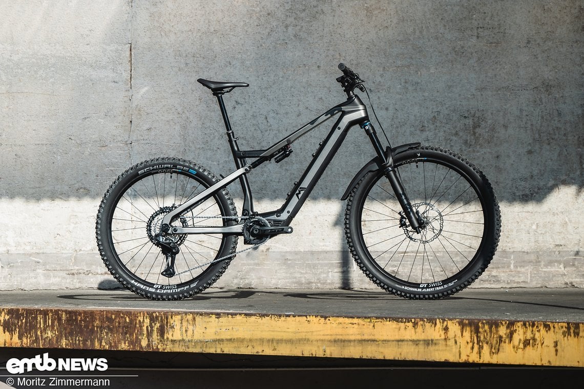

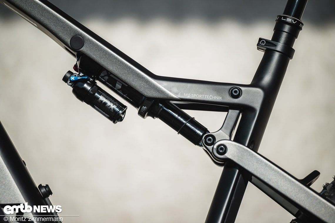

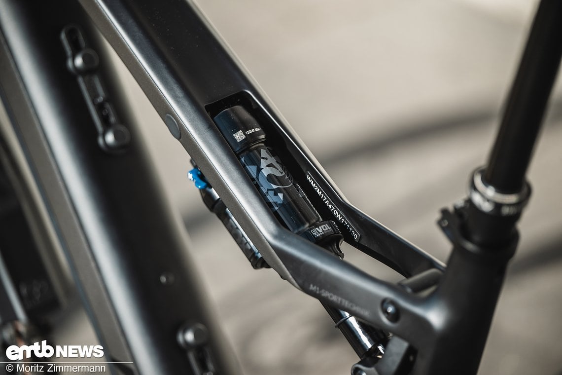

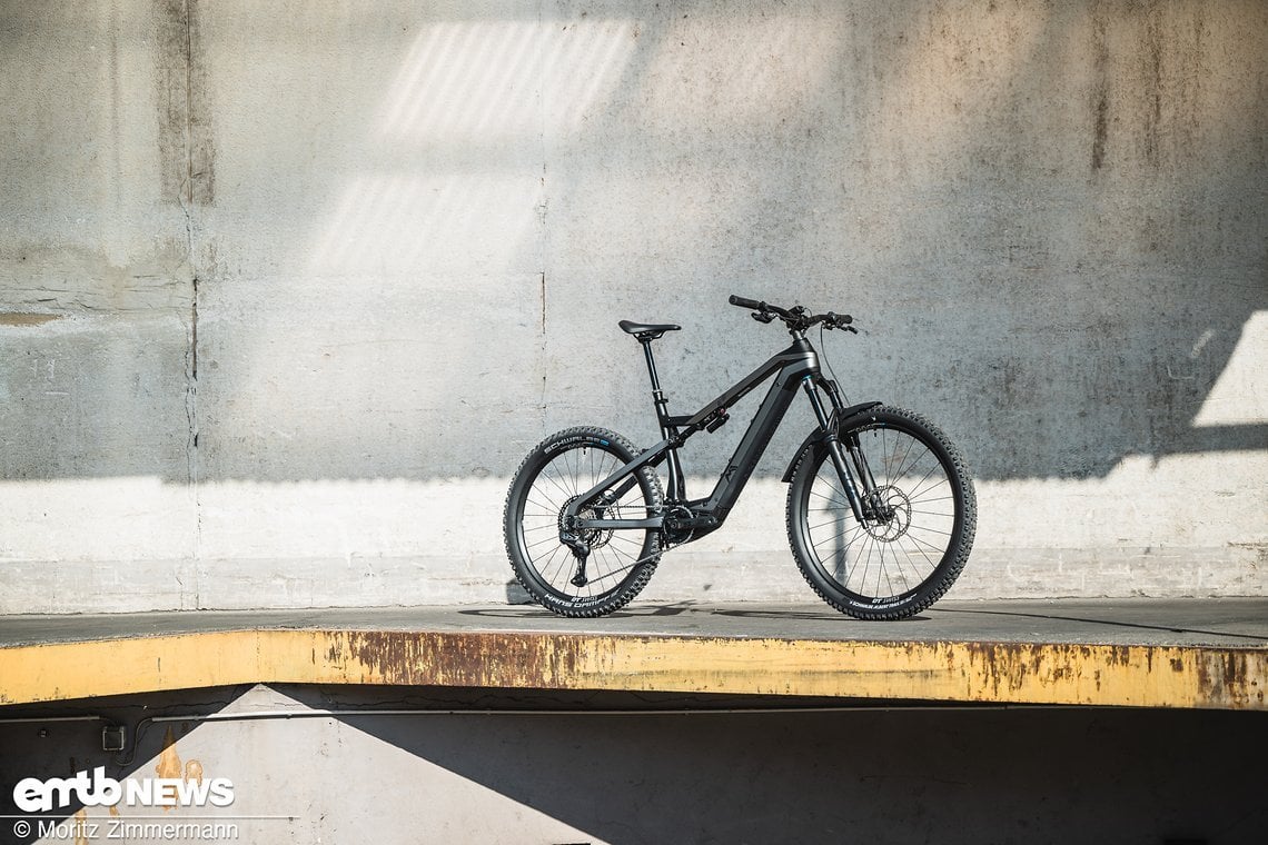

Vor allem ein Feature des Rahmendesigns springt unweigerlich ins Auge: Die Dämpferpositionierung. Unkonventionell ist dieser im geteilten Oberrohr eingesetzt und leitet die einwirkenden Kräfte aus dem Fahrwerk direkt ins Oberrohr ein. Abgesehen von der Positionierung setzt M1 jedoch auf eine größtenteils bewährte Kinematik: den Horst-Link-Viergelenk-Hinterbau. Der Dämpfer wird über eine eher filigran wirkende Umlenkwippe mit der Sitzstrebe verbunden, M1 verspricht hohe Sensibilität, aber auch eine gute Endprogression.

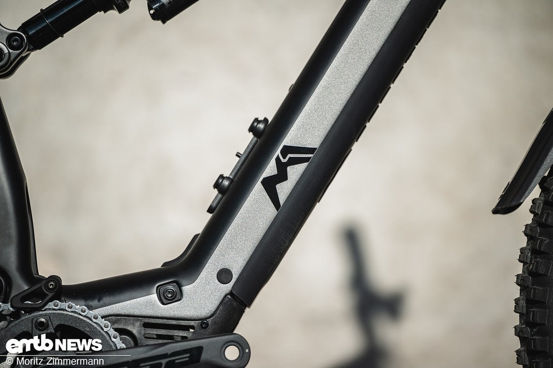

Das Design des M1 ist eigenwillig und polarisierend. – Die kantigen Rohre gehen formschlüssig ineinander über und der Dämpfer wirkt extrem integriert.
# Das Design des M1 ist eigenwillig und polarisierend. – Die kantigen Rohre gehen formschlüssig ineinander über und der Dämpfer wirkt extrem integriert.
Durch ein nach oben offenes Oberrohr lässt sich der Dämpfer ...
# Durch ein nach oben offenes Oberrohr lässt sich der Dämpfer ...
... optisch beinahe im Rahmen verstecken.
# ... optisch beinahe im Rahmen verstecken.

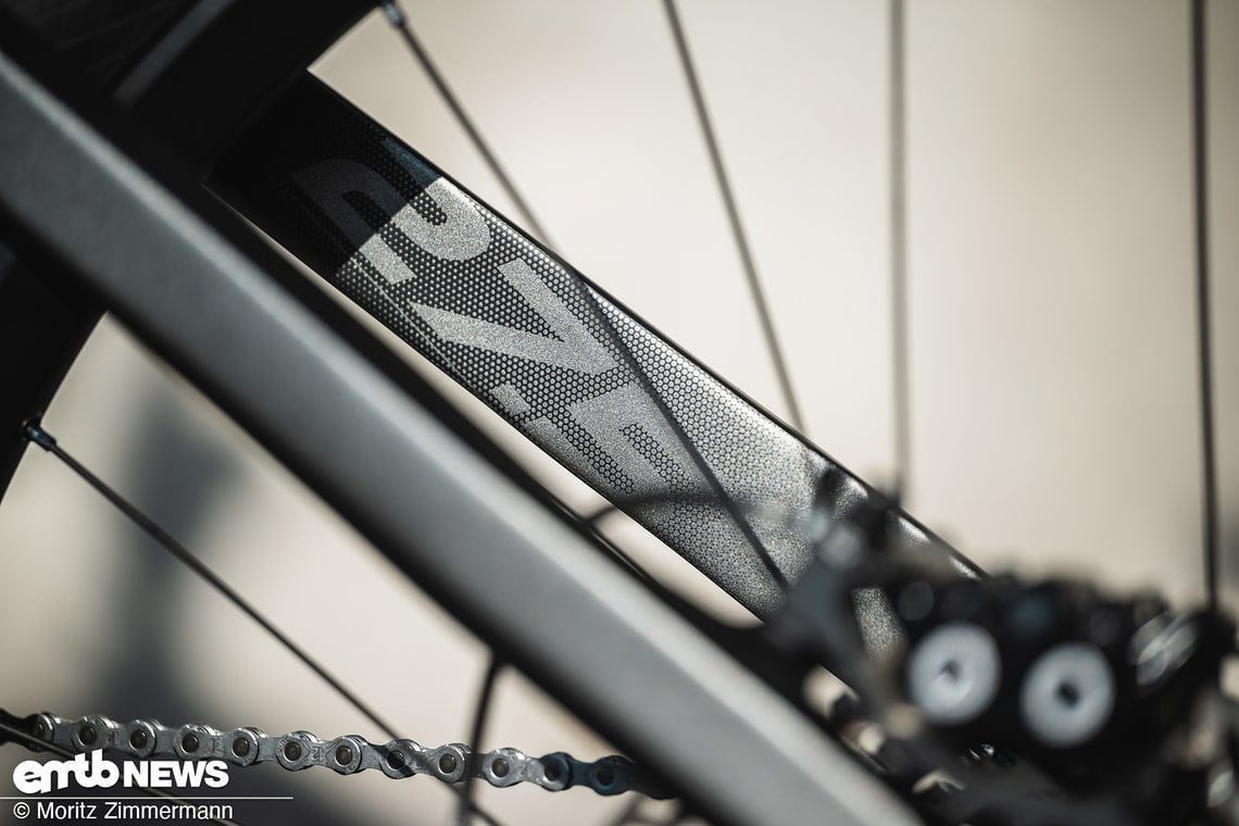

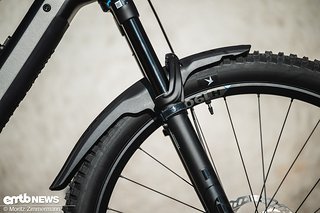

Dünn tragen die Rahmenschoner auf: An Kettenstrebe, Sitzrohr und Unterrohr sind großflächige Pads an den Rahmen angebracht, die vor Stein- oder Kettenschlag schützen sollen. Seine ansonsten markante und eigenständige Optik wird auch durch die Zugführung nicht unterbrochen: Das AM.600.SX verwendet durch den Steuersatz geführte Leitungen. Wer sein Bike nicht geleast oder versichert hat und nicht im Stande ist, selbst zu reparieren, auf den können erhöhte Werkstattkosten zukommen.
Gewichtstechnisch kommt unser Testrad mit stabilen Reifen und in Rahmengröße L aus 22,1 kg, Preislich checkt das Topmodell in der Ausstattung, wie sie bei uns im Test war, bei 7.790 € (UVP) ein.
M1 AM.600.SX.P 6.0 – optisch recht eigenwillig und polarisierend, auf dem Trail gutmütig und schnell. – Motor: Bosch Performance Line SX | Akkukapazität: wahlweise 400, 600 oder 800 Wh | Federweg v/h: 160/160 mm | Gewicht: 22,1 kg (Rahmengröße L, von eMTB-News gewogen) | Preis: 7.790 € (UVP).

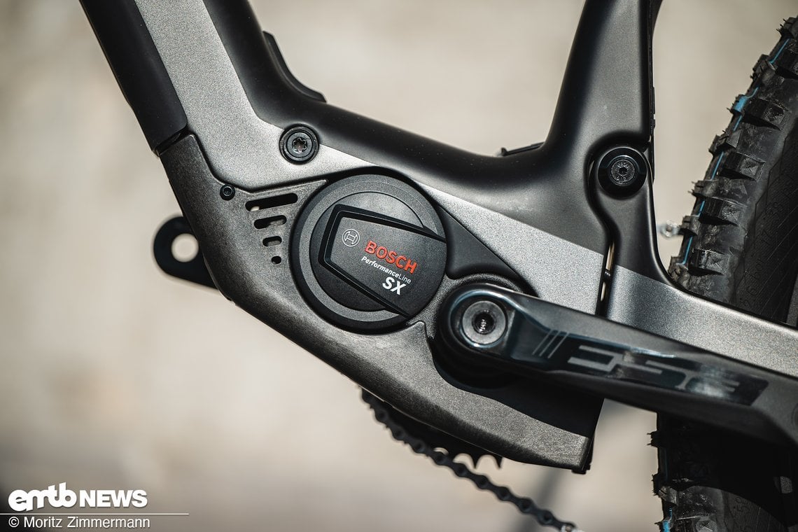

Die Bosch Performance Line SX mit dem 2 Kilogramm leichten Mittelmotor gehört zum Bereich Light-Support. Nach einem Software-Update für mehr Drehmoment, das seit Oktober 2025 verfügbar ist und das maximale Drehmoment auf 60 Nm nebst dem Support auf 400 % anhebt, supportet der SX noch kraftvoller. Die Spitzenleistung blieb unangetastet und beträgt weiterhin 600 Watt.
✅ maximales Drehmoment 60 Nm (vorher 55 Nm)
✅ maximale Leistung 600 W
✅ Unterstützung bis zu 400 % (vorher 340 %)
✅ Gewicht 2 kg
✅ schmaler Q-Faktor von 160 mm
✅ Akkukapazität 400/600/800 Wh (je nach Konfiguration)
✅ Mini-Remote mit LED-Controller
Der Motor verfügt über eine ausgereifte Sensorik, hängt damit sehr gut am Pedal und fühlt sich überaus natürlich an. Mit knapp 2 Kilogramm ist der SX-Motor recht leicht, unterstützt sehr harmonisch und gut moduliert, überfordert nicht und macht auch im Uphill Spaß. Seine Stärke ist sicherlich nicht der technische Uphill-Climb, sondern eher ein flowiger Trail oder schlichtweg die Forststraße. Selbst mit den Big-Schiffen (Full Power E-Bikes) kann der Motor auf einer ansteigenden Forststraße oder einem breiten, einfachen Trail mithalten, da er in seiner Spitze bis zu 600 Watt leistet.
Vom Sound her ist er angenehm leise. Er surrt etwas unter Volllast und bei hoher Trittfrequenz, aber fährt man den Motor in einer moderaten Gangart, hört man nichts. Minuspunkte gibt es für seinen Formfaktor – der Motor wirkt gegenüber anderen Light-Support-Aggregaten, wie dem Fazua Ride 60 oder TQ HPR60, recht groß und wuchtig – und er klappert! Ein Umstand, den man bis vor einiger Zeit akzeptierte, weil es eben auch der CX tat, aber heute nicht mehr zeitgemäß ist. Hier muss Bosch zeitnah nachlegen, will man sein Standing in diesem Bereich nicht verlieren.

Für ordentlich Schub sorgt der kompakte Bosch SX-Motor, der, nach dem jüngsten Update, jetzt 60 Nm maximales Drehmoment erzeugt.
# Für ordentlich Schub sorgt der kompakte Bosch SX-Motor, der, nach dem jüngsten Update, jetzt 60 Nm maximales Drehmoment erzeugt.

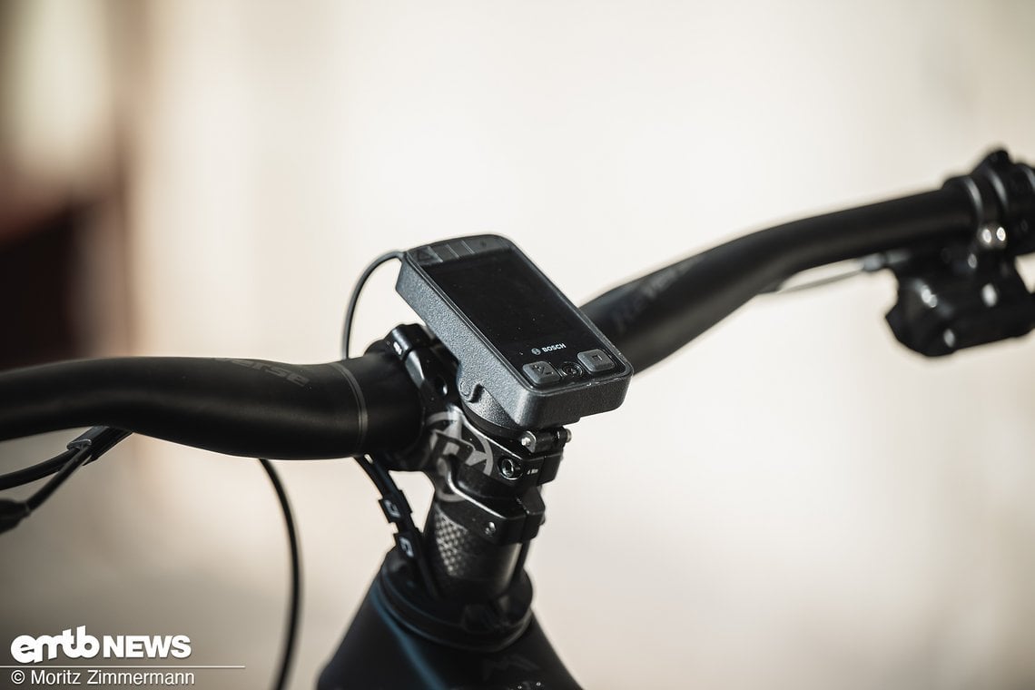

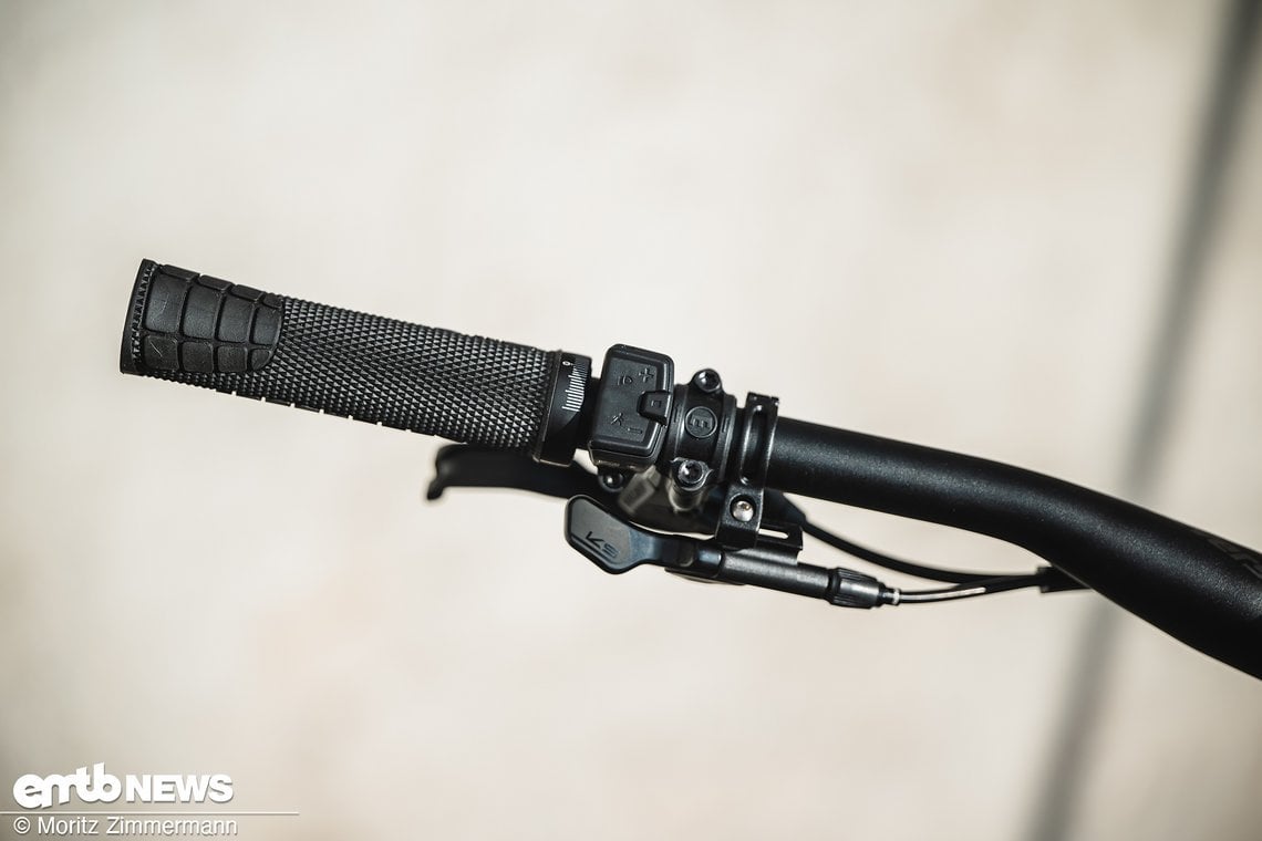

Minimalistisch und kompakt: die Mini-Remote von Bosch.
# Minimalistisch und kompakt: die Mini-Remote von Bosch.
Da der Rahmen keine Öffnung für ein Kiox 400C besitzt, wurde das Display kurzerhand über dem Vorbau montiert.
# Da der Rahmen keine Öffnung für ein Kiox 400C besitzt, wurde das Display kurzerhand über dem Vorbau montiert.

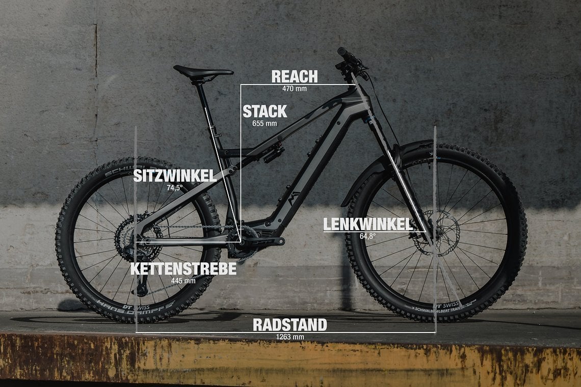

Geometrie
Wer bei der Geometrie des M1 AM.600.SX.P 6.0 auf einzelne Werte blickt, für den wirken die Abmessungen des Bikes möglicherweise etwas altbacken. In Rahmengröße L beträgt der Reach nur 470 mm. In Zeiten, wo L-Räder auch mal 490 mm Reach mitbringen, wirkt das veraltet – hier kommt jedoch der für ein L-Rad sehr hohe Stack von 655 mm ins Spiel, der die Spannweite des Rahmens stark erhöht und somit für ein gut dimensioniertes vorderes Rahmendreieck sorgt. Statt lang und flach ist die Stehposition hier tendenziell eher aufrecht.
M1 beschreibt seine Geometrie als ausbalanciert – und genau das gelingt mit dem hohen Stack gut: Das Front-Center bleibt kompakter, als es mit längerem Reach wäre. In Kombination mit der eher kompakten 445-mm-Kettenstrebe ergibt sich dennoch eine gute Radlastverteilung von 1:1,83 – das verspricht viel Druck auf dem Vorderrad und ermöglicht einem, das Cockpit aufrecht zu fahren, ohne Kompromisse beim Vorderrad-Grip einzugehen.
Der Lenkwinkel misst 64,8° – was einen guten Mix aus Stabilität und Agilität an der Front ermöglicht. Dazu kommt ein Sitzwinkel, der zwar mit 74,5° nicht extrem steil ist, aber im Uphill gut funktioniert. In Summe kann man die Aussagen von M1 bestätigen – auf dem Papier wirkt das Bike ausbalanciert und verspricht Fahrspaß.
Wusstest du eigentlich, dass du in Geometrics – unsere Datenbank für Fahrrad-Geometrien – viele aktuelle E-Bikes miteinander vergleichen und auf den ersten Blick die Unterschiede sehen kannst? Probier’s mal aus!
Erhältliche Rahmengrößen S / M / L / XL
M1 AM.600.SX mit Geometrieangaben in Rahmengröße L.
# M1 AM.600.SX mit Geometrieangaben in Rahmengröße L.
Rahmengröße S M L XL
Laufradgröße Mullet 29/27,5 Mullet 29/27,5 Mullet 29/27,5 Mullet 29/27,5
Reach 439 mm 439 mm 470 mm 501 mm
Stack 646 mm 646 mm 655 mm 664 mm
STR 1,47 1,47 1,39 1,33
Lenkwinkel 64,9° 64,9° 64,9° 64,9°
Sitzwinkel, effektiv 74,5° 74,5° 74,5° 74,5°
Oberrohr (horiz.) 617 mm 617 mm 651 mm 684 mm
Steuerrohr 120 mm 120 mm 130 mm 140 mm
Sitzrohr 430 mm 430 mm 470 mm 510 mm
Kettenstreben 445 mm 445 mm 445 mm 445 mm
Radstand 1.230 mm 1.230 mm 1.263 mm 1.296 mm
Tretlagerabsenkung 11 mm 11 mm 11 mm 11 mm
Federweg (hinten) 160 mm 160 mm 160 mm 160 mm
Federweg (vorn) 160 mm 160 mm 160 mm 160 mm

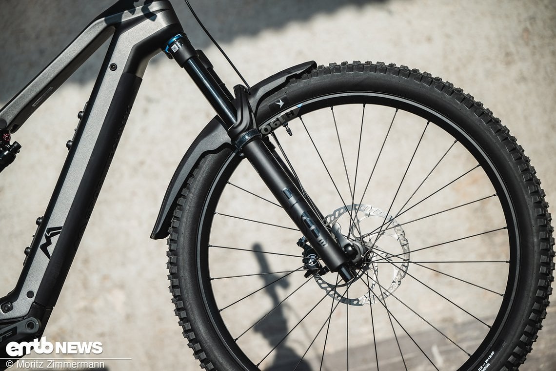

M1 setzt an diesem Modell auf ein Fox-Fahrwerk mit 160 mm Federweg.
# M1 setzt an diesem Modell auf ein Fox-Fahrwerk mit 160 mm Federweg.
An der Front werkelt eine Fox 36 Performance-Federgabel, ...
# An der Front werkelt eine Fox 36 Performance-Federgabel, ...
... am Heck ein Fox FloatX Performance-Dämpfer.
# ... am Heck ein Fox FloatX Performance-Dämpfer.

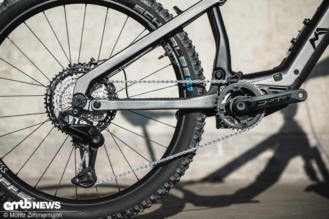

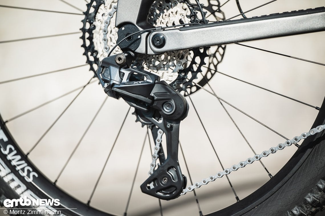

Geschaltet wird elektrisch! Hier kommt eine Shimano XT Di2 zum Einsatz.
# Geschaltet wird elektrisch! Hier kommt eine Shimano XT Di2 zum Einsatz.

Kommen wir zu einem Lowlight an diesem E-MTB. Schon beim ersten Blick über den Lenker fällt es einem ins Auge: das exponierte Display! M1 hat im Rahmen keine Öffnung für das Bosch Kiox 400C gelassen und packt das für eine integrierte Platzierung entwickelte Display in einer eigens konstruierten Halterung über den Vorbau. Gut, das Display an sich ist super und liefert viel Infos auf einem gut lesbaren, kleinen Bildschirm, aber der Formfaktor und die exponierte Position passt so doch eher zu einem Trekking- als zu einem waschechten Mountainbike. Hier hätte sich die Montage eines Bosch Purion 400 besser geeignet. Auch dies lässt sich super ablesen und wirkt deutlich integrierter als die jetzige Lösung von M1.

Eine Besonderheit am Design des M1 ist das geteilte Oberrohr. Die Öffnung macht es zum einen möglich, dass der Dämpfer „im“ Oberrohr versteckt werden kann, zum anderen gibt sie die Sicht auf den Dämpfer frei und macht das Setup etwas einfacher. Nachteilig: Diese spezielle Konstruktion bietet allerdings auch eine Einflugschneise für Matsch und Dreck, der sich dann im schlimmsten Fall zwischen Dämpfer und Rahmen klemmen und für Kratzer sorgen kann.

  • Exponierte Displayposition Bosch bietet unterschiedliche Displays an. M1 setzte bei der Rahmenkonstruktion auf die minimalistischste, nämlich Mini-Remote mit LED-Controller. Mittlerweile gibt es das Kiox 400C, welches sich hübsch nahtlos ins Oberrohr integrieren lässt und einen echten Mehrwert bietet. Genau wegen diesem Mehrwert packt M1 dieses Display jetzt in eine separate Halterung über den Vorbau. Das sieht nicht nur nicht gut aus, nein, die exponierte Position wirkt auch nicht sehr haltbar und widerstandsfähig. Hier hätte man besser auf ein Purion 400 von Bosch setzen sollen.

Vorlieben bei der Geometrie / Preferred geometry
Ausgewogene Radlastverteilung, eher flacher Lenkwinkel, Sitzwinkel nicht zu steil/ balanced wheel distribution, slack headangle, seattube angle not too steep

Mit dem Unleazhed M02 Frontschutzblech verlieren Dreckspritzer ihren Schrecken.
# Mit dem Unleazhed M02 Frontschutzblech verlieren Dreckspritzer ihren Schrecken.
79787-m9ztxwr8a04g-canyon neuron on 93265-original
79777-8juglkop0ecw-canyon neuron on 93241-original
Das großflächige, durchdachte Schutzblech lässt sich mit Klettstraps schnell montieren und – schützt wirkungsvoll vor Nässe und Schmutz.
# Das großflächige, durchdachte Schutzblech lässt sich mit Klettstraps schnell montieren und – schützt wirkungsvoll vor Nässe und Schmutz.
