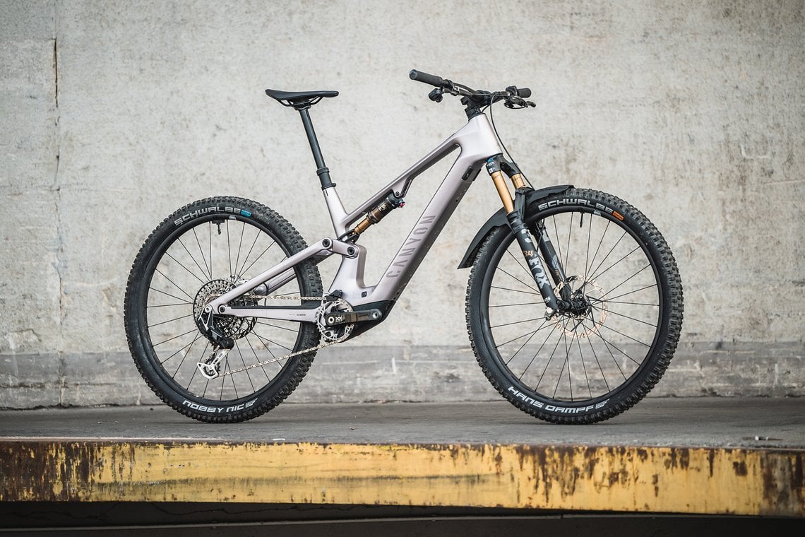

Optisch sticht das Canyon Neuron:ONfly CF LTD aus der Masse heraus – in unserem Testfeld war es unangefochten das Bike, das uns am besten gefallen hat. In dezentem Metallic-Rose gehalten poppen die schön gesetzten Lichtkanten heraus, eine Augenweide. Fast zu schön, um es dreckig zu machen. Aber dafür ist das E-Mountainbike gemacht. Mit 140 mm Federweg vorne und hinten, 29″-Bereifung an Vorder- und Hinterrad und einer gestreckten Geometrie zeigt das E-Trailbike definitiv: Ich will auf die Strecke!
Canyon-typisch ist der Carbon-Rahmen äußerst schick gestaltet. Nicht nur die Formsprache gefällt durch ihren kantigen, geradlinigen Look, auch die farbliche Gestaltung besticht durch eine einfarbige Lackierung mit hochwertig aussehendem Lack.

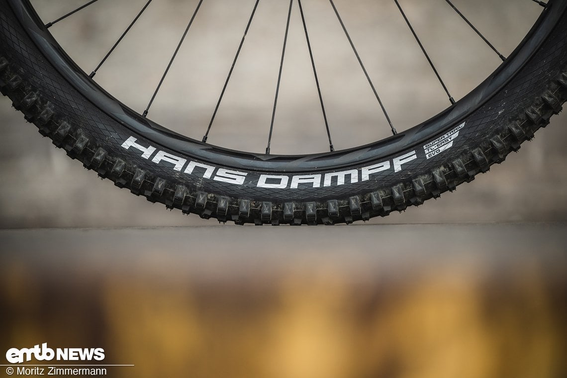

Zugegeben: Ich bin kein Fan des Hans Dampf, am Hinterrad kann ich mit dem Reifen leben, aber vorne? Für mich ein klares: Nein, danke!

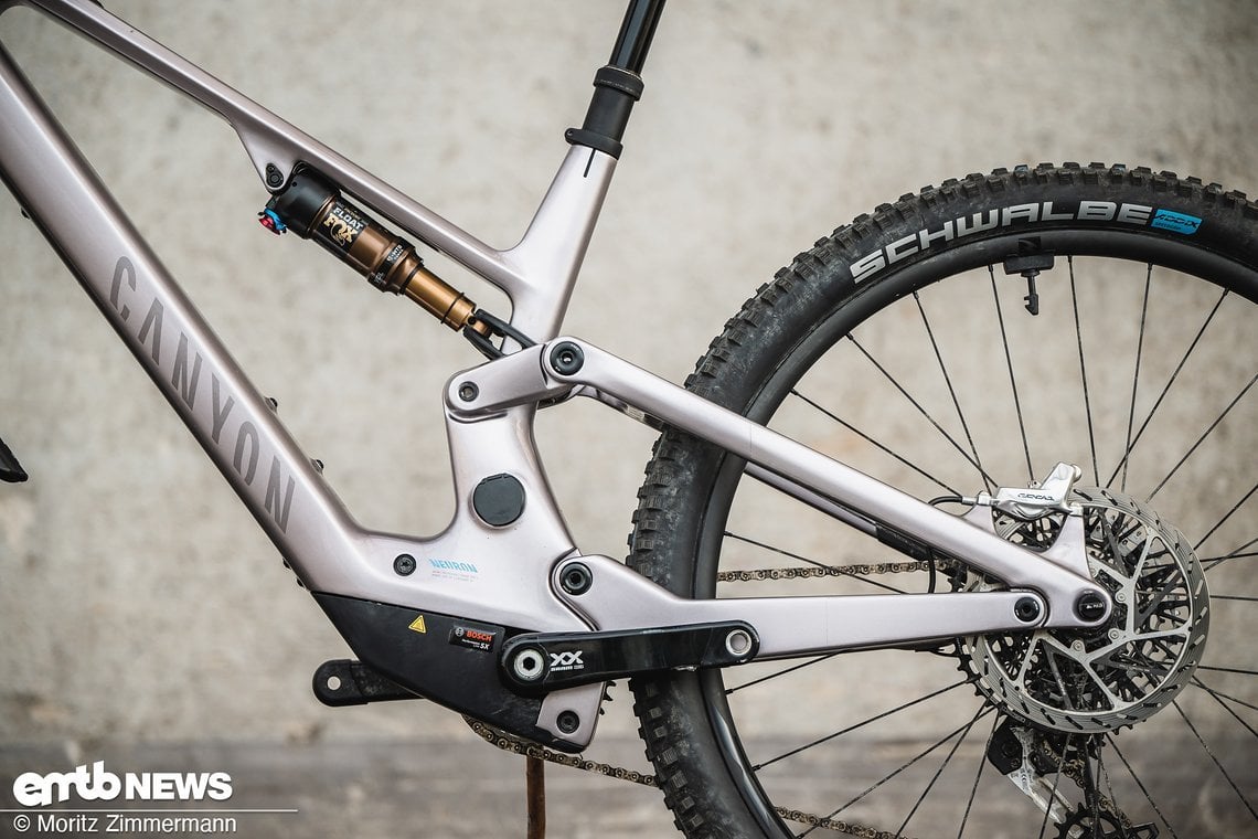

Technisch gibt es beim Neuron:ONfly keine Experimente. Canyon baut auf seine bewährte Hinterbaukonstruktion mit Horst-Link-Viergelenker. Die Dämpfer-Anlenkung variiert je nach Modell ein wenig, am Neuron setzt man auf eine horizontale Dämpfer-Positionierung, bei der der Dämpfer am Oberrohr angesetzt wird. Das Federbein wird über eine Dämpferverlängerung angesteuert und soll so nach dem Triple-Phase-Suspension-Prinzip eine stetige Progressions-Erhöhung durch den Federweg hindurch mitbringen. Eine starke Traktion zu Beginn, guter Gegenhalt in der Federwegsmitte und eine satte Endprogression verspricht Canyon damit.
Triple Phase Suspension tauft Canyon seinen Horst-Link-Viergelenker-Hinterbau. – Er soll stetig weiter Progression aufbauen, um so zum Federwegsbeginn möglichst satt, später dann wesentlich unterstützender, mit gutem Gegenhalt zu arbeiten.
# Triple Phase Suspension tauft Canyon seinen Horst-Link-Viergelenker-Hinterbau. – Er soll stetig weiter Progression aufbauen, um so zum Federwegsbeginn möglichst satt, später dann wesentlich unterstützender, mit gutem Gegenhalt zu arbeiten.

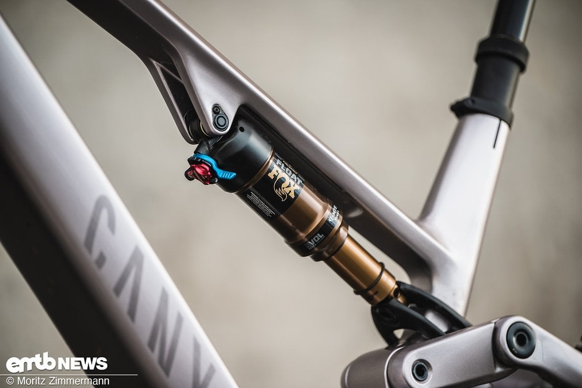

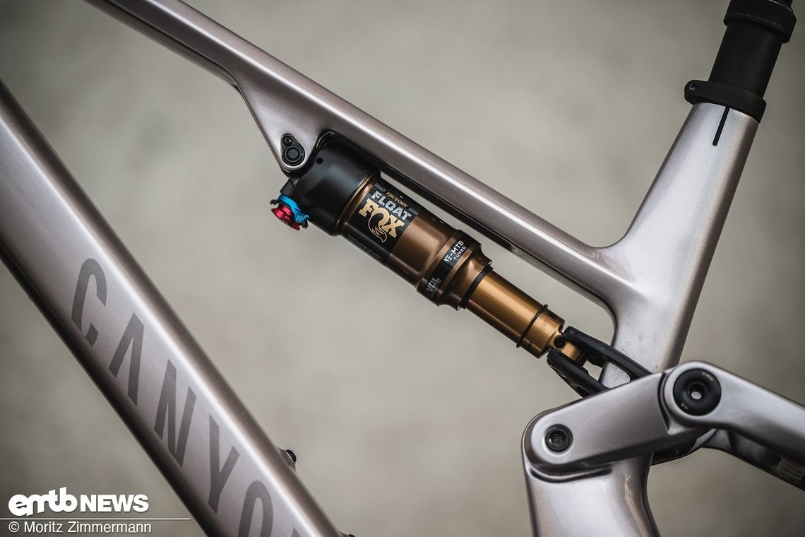

Der Dämpfer wird über eine Dämpferverlängerung betätigt. – Am oberen Dämpferauge erkennt man das austauschbare Alu-Gewinde-Insert.
# Der Dämpfer wird über eine Dämpferverlängerung betätigt. – Am oberen Dämpferauge erkennt man das austauschbare Alu-Gewinde-Insert.
Klassischer, schön integrierter Horst-Link. – Canyon setzt zudem auf seine eigene Steckachse mit integriertem Hebel.
# Klassischer, schön integrierter Horst-Link. – Canyon setzt zudem auf seine eigene Steckachse mit integriertem Hebel.

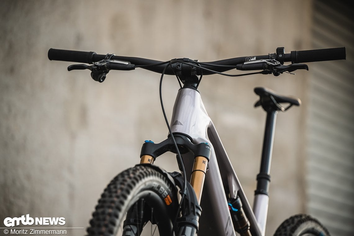

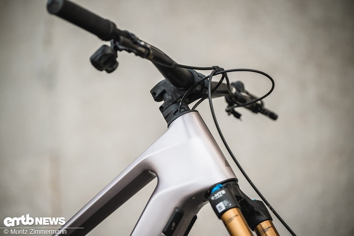

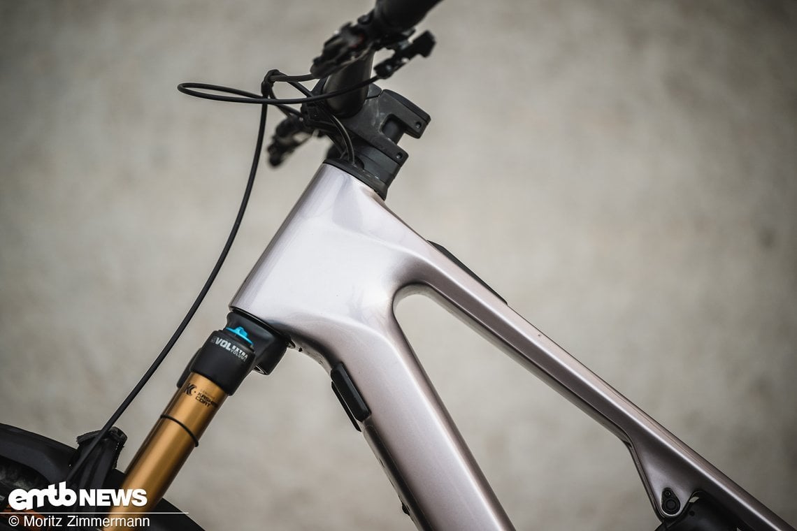

Gerade im Trend, aber definitiv streitbar ist die Kabelführung durch den Steuersatz. Canyon hat in der Vergangenheit bewiesen, dass sie ein gutes Kabelmanagement auch mit seitlichen Kabeleingängen beherrschen. Die aktuelle Lösung bringt für den Kunden zwar ein etwas schickeres Erscheinungsbild, verkompliziert die Wartung dafür unnötig.
Diese Entscheidung ist etwas schwer nachvollziehbar, da Canyon bei den Gewinden im Rahmen jeweils auf auswechselbare Alu-Hülsen setzt, in denen das Gewinde sitzt – ein deutlich kundenorientiertes Feature.

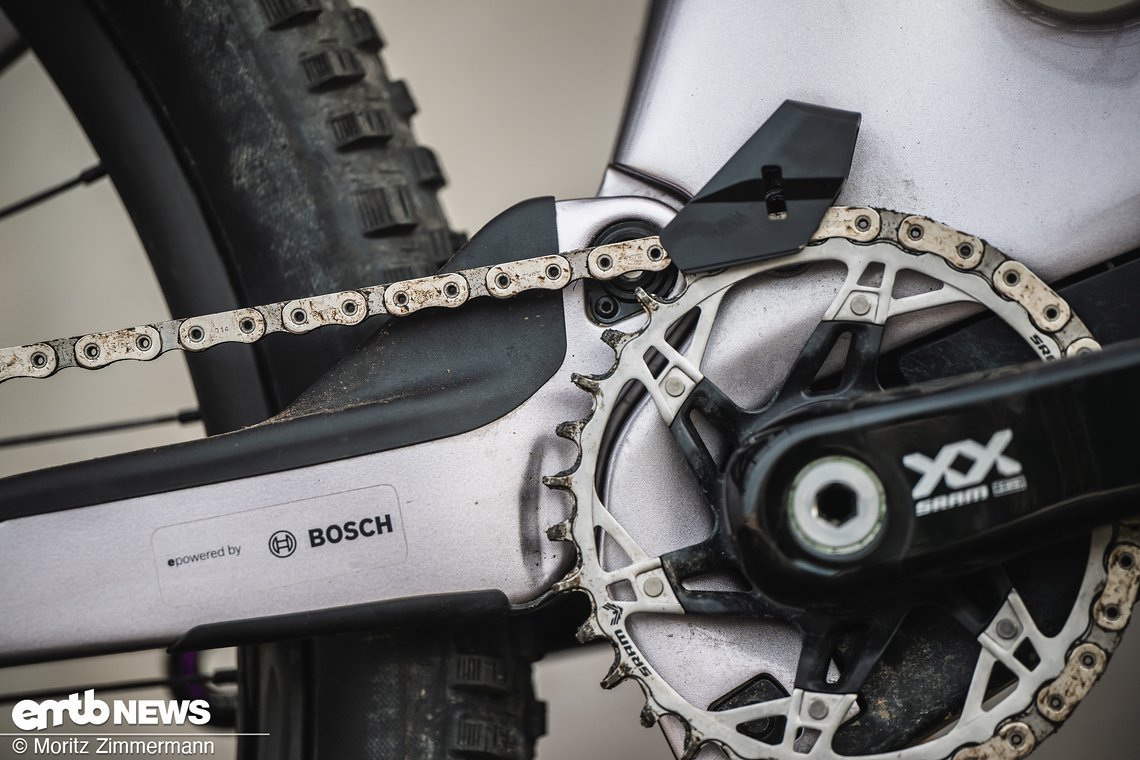

Der Kettenstrebenschutz ist formschlüssig an die Kettenstrebe angelegt. – Auch auf der Unterseite ist ein kurzer Streifen montiert.
# Der Kettenstrebenschutz ist formschlüssig an die Kettenstrebe angelegt. – Auch auf der Unterseite ist ein kurzer Streifen montiert.

… aber wir sind keine Fans der Zugführung.
# … aber wir sind keine Fans der Zugführung.

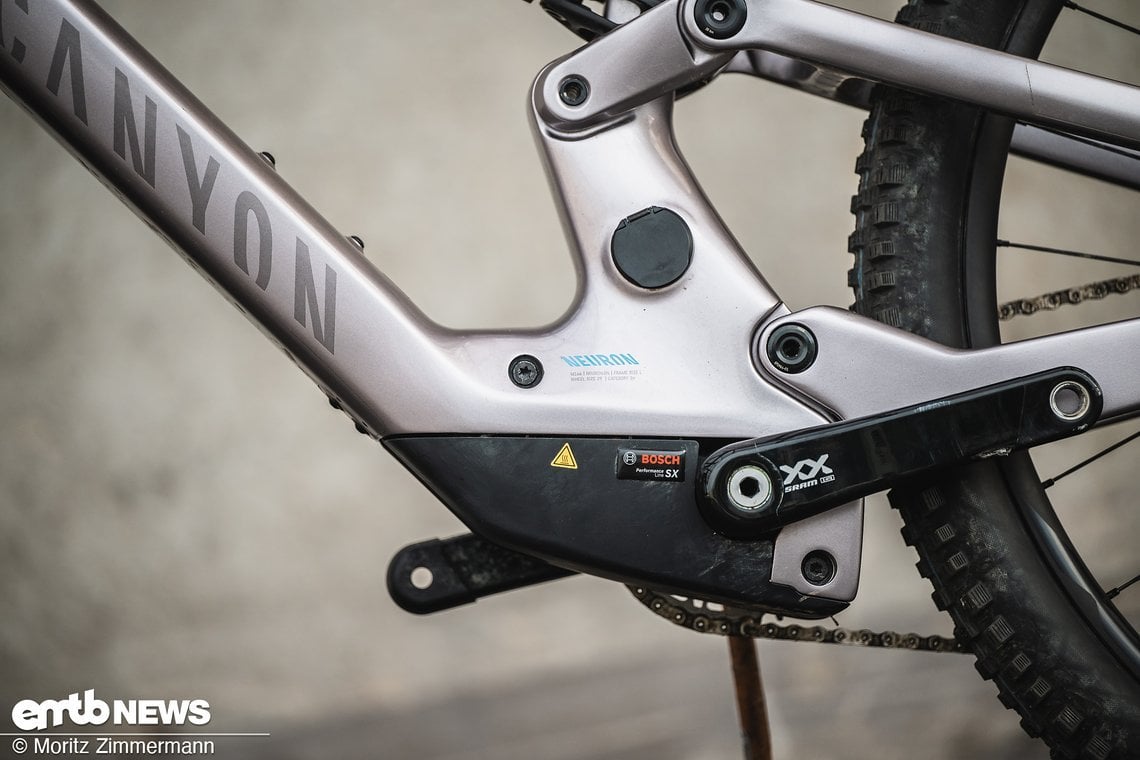

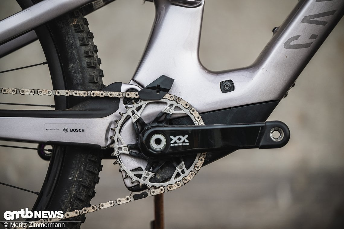

Nachdem Bosch bereits seit einigen Jahren Fullpower-Motoren im Angebot hatte, folgte 2023 der Sprung ins noch recht undefinierte Light-Support-Segment. Mit dem Performance Line SX brachte der Motorenhersteller seine eigene, etwas unkonventionelle Interpretation auf den Markt. Der Antrieb für Light-E-MTBs wiegt nur 2 kg, kann aber schon fast im Full-Power-Segment wildern.
Eingepackt und schön versteckt arbeitet der Bosch SX mit 600 W und neuerdings 60 Nm. – Der Motor entstammt noch der Hardware-Baureihe der vierten Bosch Generation und kommt entsprechend mit akustischer Begleitung – durch Klappern.
# Eingepackt und schön versteckt arbeitet der Bosch SX mit 600 W und neuerdings 60 Nm. – Der Motor entstammt noch der Hardware-Baureihe der vierten Bosch Generation und kommt entsprechend mit akustischer Begleitung – durch Klappern.
Zuschreiben kann man das vor allem der starken Leistung von 600 W, die on par mit der Gen 4 des CX war. Die restlichen Kennzahlen liegen aber etwas darunter: 60 Nm bietet der Motor seit dem Software-Update aus dem Oktober 2025, er unterstützt mit 400 %, bringt durch seine schmale Bauform aber auch einen schmalen Q-Faktor von 160 mm mit.
Schlankes Unterrohr trifft auf Ladebuchse. – Fest verbaut ist der 400-Wh-Akku, der über die Ladebuchse durch Strom aus der Steckdose oder dem Range Extender gespeist wird.
# Schlankes Unterrohr trifft auf Ladebuchse. – Fest verbaut ist der 400-Wh-Akku, der über die Ladebuchse durch Strom aus der Steckdose oder dem Range Extender gespeist wird.

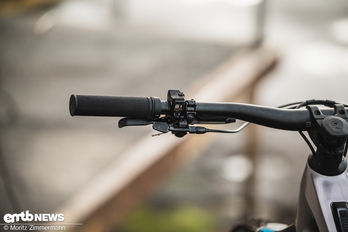

Understating und eher zurückhaltend spezifiziert Canyon die Bedienelemente: Reduziert aufs Wesentliche erlauben der System-Controller und die Bluetooth-Remote die Bedienung. Für diejenigen, die kein Display brauchen, perfekt. Wer ein Display benötigt, wird hier nicht fündig. Persönlich gefällt mir der Display-freie Ansatz hervorragend.
Mit 400-Wh-Akku fest verbaut im Unterrohr macht Canyon keine Experimente. Das Bike wird nur in dieser Spezifikation ausgeliefert, Strom gibt es über eine Ladebuchse am Rahmen. Zur Reichweitenvergrößerung kann das Bike mit Range-Extender um 250 Wh aufgestockt werden.
Standard – aber ein guter – die Bosch Bluetooth-Remote ermöglicht die Motorsteuerung vom Lenker aus.
# Standard – aber ein guter – die Bosch Bluetooth-Remote ermöglicht die Motorsteuerung vom Lenker aus.

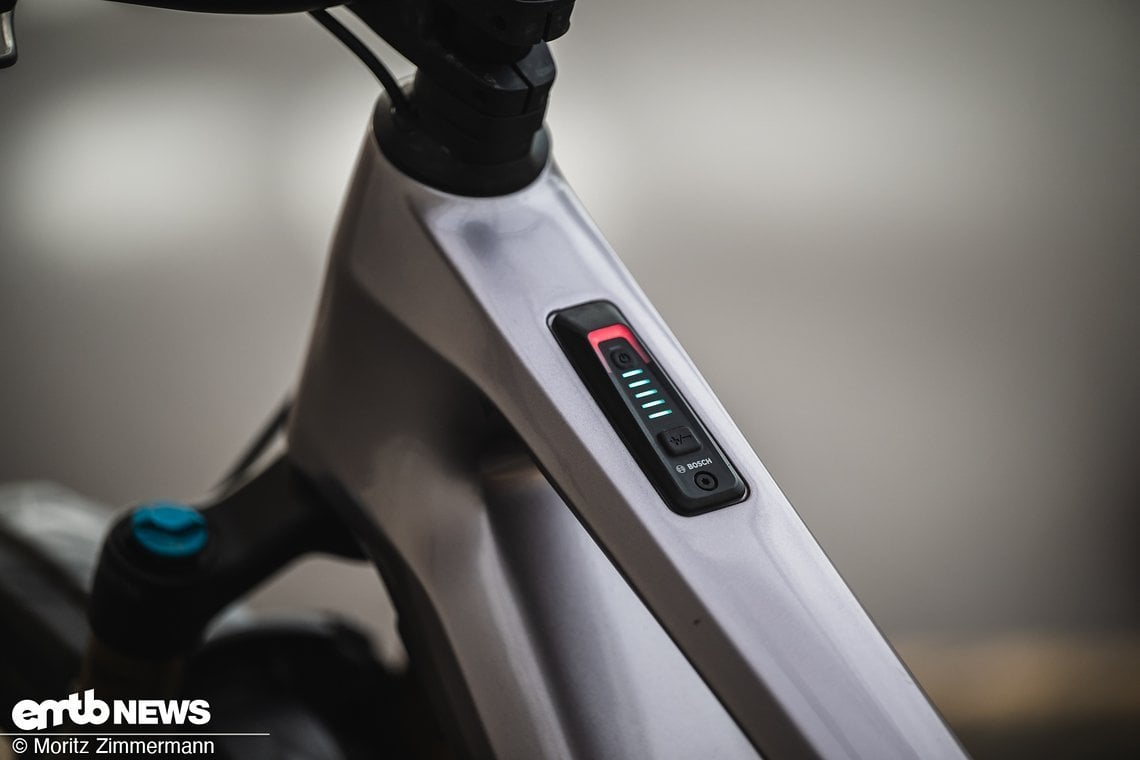

Simpel und effektiv zeigt der System-Controller Unterstützungslevel und Akkustand an.
# Simpel und effektiv zeigt der System-Controller Unterstützungslevel und Akkustand an.

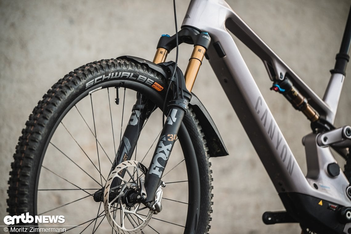

Die Fox 34 ist eine hervorragende Gabel, jedoch ist sie im E-MTB etwas unterdimensioniert, zumal sie hier in Fit4 Ausführung verbaut ist. – Die Factory-Gabel liefert 140 mm – und natürlich den gewissen Bling-Bling-Faktor.
# Die Fox 34 ist eine hervorragende Gabel, jedoch ist sie im E-MTB etwas unterdimensioniert, zumal sie hier in Fit4 Ausführung verbaut ist. – Die Factory-Gabel liefert 140 mm – und natürlich den gewissen Bling-Bling-Faktor.
Der Fox Float DPS ist für seine Größe ein leistungsfähiger Dämpfer! – Er stellt 140 mm Federweg am Heck bereit, kommt mit einfach bedienbarem Lockout und überraschend vielen Einstellmöglichkeiten für einen Inline-Dämpfer.
# Der Fox Float DPS ist für seine Größe ein leistungsfähiger Dämpfer! – Er stellt 140 mm Federweg am Heck bereit, kommt mit einfach bedienbarem Lockout und überraschend vielen Einstellmöglichkeiten für einen Inline-Dämpfer.

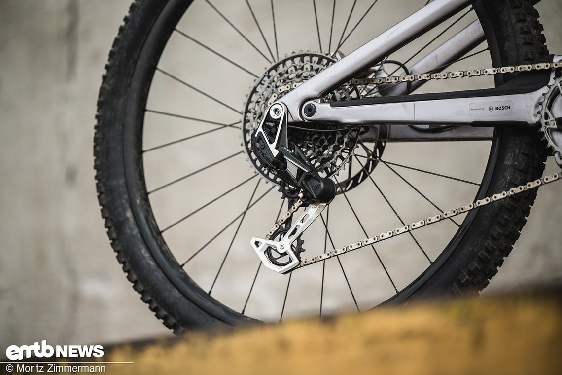

Der SRAM-XX-Transmission-Antrieb passt ins edle Gesamtbild.
# Der SRAM-XX-Transmission-Antrieb passt ins edle Gesamtbild.

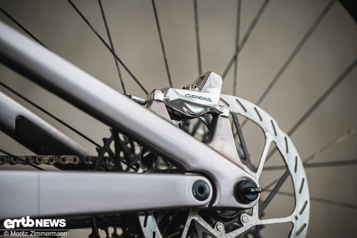

Am Canyon-Cockpit sind SRAM Code Stealth-Bremsen montiert. – Die Hebelweitenverstellung hat sich bei einem Sturz verabschiedet.
# Am Canyon-Cockpit sind SRAM Code Stealth-Bremsen montiert. – Die Hebelweitenverstellung hat sich bei einem Sturz verabschiedet.

In den richtigen Händen wird das Canyon Neuron:ONfly CF LTD zum pfeilschnellen Trailfeger.
# In den richtigen Händen wird das Canyon Neuron:ONfly CF LTD zum pfeilschnellen Trailfeger.
So sehen wir das Canyon Neuron:ONfly in einer etwas indifferenten Positionierung: Der Rahmen kann ordentlich was, wird aber durch die Ausstattung stark eingeschränkt. Ausstattung und tatsächliches Potential sprechen gegensätzliche Zielgruppen an und hinterlassen so auch ein etwas gespaltenes Bild.

  • Bereifung Der Hans Dampf hat sicherlich Fans, für mich persönlich ist er am Vorderrad eher aus der Kategorie „fahrlässig“, zumindest im ernst gemeinten Einsatz. Die Reifenwahl limitiert den Einsatzbereich des Bikes am stärksten.

  • Lautstärke Mit Ausnahme des Motor-Klapperns ist das Canyon ein sehr leises Bike.
Wir freuen uns schon auf eine Neuauflage des Bosch SX – dann hoffentlich ohne Klappern und mit weniger Motorgeräuschen. – Insgesamt arbeitet der Motor ansonsten harmonisch und macht Lust auf mehr!
# Wir freuen uns schon auf eine Neuauflage des Bosch SX – dann hoffentlich ohne Klappern und mit weniger Motorgeräuschen. – Insgesamt arbeitet der Motor ansonsten harmonisch und macht Lust auf mehr!
Zugegeben: Ich bin kein Fan des Hans Dampf, am Hinterrad kann ich mit dem Reifen leben, aber vorne? Für mich ein klares: Nein, danke! – Die Reynolds-Laufräder sorgten mit Messerspeichen und Straightpull-Einspeichung für starkes Speichenknarzen.
# Zugegeben: Ich bin kein Fan des Hans Dampf, am Hinterrad kann ich mit dem Reifen leben, aber vorne? Für mich ein klares: Nein, danke! – Die Reynolds-Laufräder sorgten mit Messerspeichen und Straightpull-Einspeichung für starkes Speichenknarzen.

  5. an ein E-Bike gehört einfach keine 34er Gabel
    1. bei entsprechendem Einsatz des Bikes ist die Gabel doch völlig am Limit
    2. sieht es völlig unproportional und unterdimensioniert zum Rahmen aus
