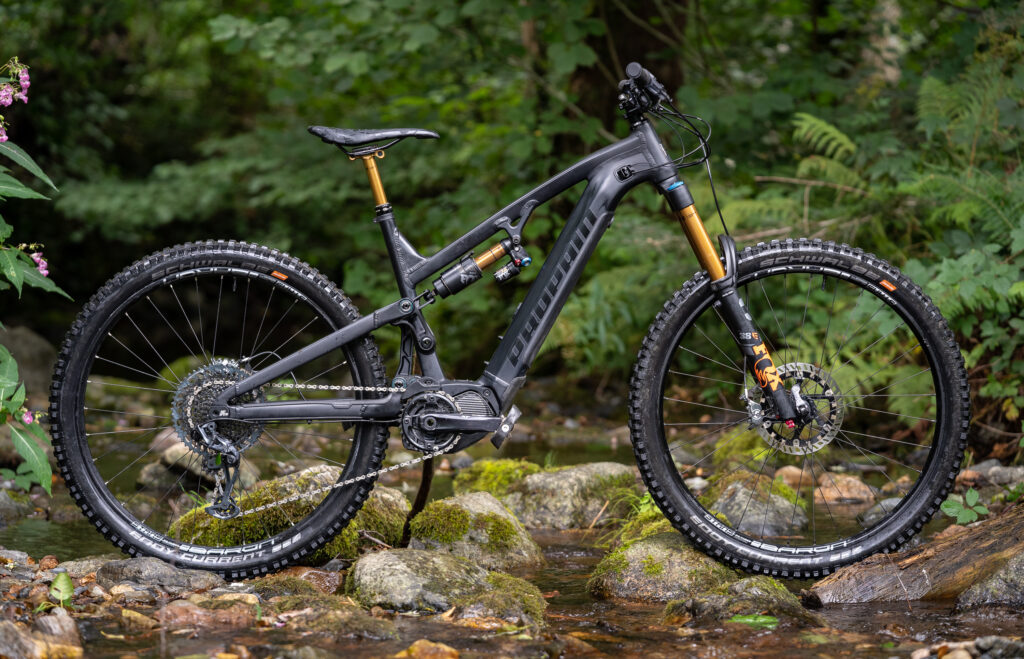

Das Propain Ekano AL 29 - Motor: Shimano EP8 | Akkukapazität: 504 Wh | Federweg: 170 / 165 mm | Gewicht: 24,7 kg | Preis: 6.303 € (UVP)

Propain Ekano AL 29 im Test: Propain stattet sein E-Enduro für die kommende Saison mit dem neuen Shimano EP8-Motor aus. Die bewährte, ausgewogene Geometrie bleibt der Vollgas-Maschine erhalten. Im Detail finden sich jedoch einige Neuheiten und Verbesserungen. Wir haben das Facelift des deutschen Versenders für euch getestet.

Das Propain Ekano-Facelift setzt auf den neuen, kraftvollen Shimano EP8-Motor. Gleich geblieben ist der elegant integrierte, 504 Wh starke Akku im Alu-Rahmen. Mit 170 / 165 mm Federweg reiht sich das Bike bei den langhubigen E-Enduros ein – bei den unmotorisierten Bikes von Propain ist das Ekano eher mit dem Propain Tyee vergleichbar als mit dem Propain Hugene (Trailbike) oder Propain Spindrift (Freeride). Am Hinterbau setzt man beim Propain Ekano auf das bewährte Propain PRO10-System. Der Anti-Squat liegt auf einem hohen Level, was zu starkem Einfedern bei steilen Anstiegen entgegenwirken soll. Die 130 % Anti-Squat sollen demnach selbst bei den größten Steigungen ein Aufbäumen des Vorderrads vermeiden. Dennoch soll der Hinterbau sehr sensibel sein und genug Gegenhalt bieten.
Während der Vorgänger zusätzlich noch mit 150 mm Federweg zu haben war, muss man auf diese Option beim neuen Modell verzichten. Gleich geblieben ist jedoch die moderne Geometrie, die dank Flip Chip und variablen Ausfallenden die Montage von 27,5″, 29″ oder gemischten Laufradgrößen (29″-Vorderrad mit 27,5″-Hinterrad) ermöglicht. In Sachen Ausstattung hat man Propain-typisch die Wahl zwischen drei Basis-Ausstattungsvarianten, die man per Konfigurator nach Belieben weiter personalisieren kann.
Beim Rahmen kommt das schon bekannte „Blend Alloy“ zum Einsatz. Es besteht aus mindestens drei unterschiedlichen Legierungen, welche im Zusammenspiel das Optimum zwischen Steifigkeit, Festigkeit und Gewicht schaffen sollen. An Rahmenteilen wie Wippen und Achsen kommt 7075-T6-Aluminium zum Einsatz, das eine sehr hohe Festigkeit aufweisen soll. Bei den Rohren des Rahmens wird ein ermüdungsbeständigeres 6066-T6-Aluminium verwendet. Fräs- und Schmiedeteile wiederum sind aus 6061-T6-Aluminium gefertigt. Die Züge verlaufen gut geschützt im Rahmen. Die Acros-Rahmenlager werden zusätzlich von den Propain Dirt-Shields geschützt. Eine extra Dichtung schützt die darunter liegenden Lager somit zusätzlich vor Staub, Wasser und Dreck.
Um Abnutzungen und Schäden möglichst gering zu halten, sind diverse Protektoren wie Kettenstrebenschutz, Motorschutz, Sitzstrebenschutz und Linkage-Schutz verbaut. Der eigens entwickelte Kettenstrebenschutz soll Beschädigungen und unangenehme Geräusche vermeiden. Zudem schützt ein Akkudeckel den Akku vor externen Einwirkungen. Eine Anbringung von Trinkflaschen ist problemlos möglich. Eine Trinkflasche mit einem Sideload-Cage kann simpel im Rahmendreieck angebracht werden.

Der bewährte Pro10-Hinterbau performt wie gehabt
# Der bewährte Pro10-Hinterbau performt wie gehabt - lediglich die Kettenstreben wurden leicht abgeändert, sodass die Kette auf dem kleinsten Ritzel nicht mehr schleift

Der neue Shimano EP8 überzeugt nicht nur mit seinem geringen Gewicht von nur 2,6 kg, sondern dank 85 Nm Drehmoment auch mit ordentlich Druck, um auch in steilem Gelände keine Kompromisse eingehen zu müssen. Das Pedalieren oberhalb der 25 km/h fühlt sich noch natürlicher an als beim Vorgänger und ist gefühlt nahezu widerstandslos. Leider ist beim Erreichen der 25-km/h-Grenze jedoch ein deutliches Klack-Geräusch zu hören, das so gar nicht zu dem sonst extrem leisen Motor passen will. Zudem ist in härterem Gelände ein deutliches Klappern aus dem Motorbereich zu verzeichnen.
Neben dem bekannten Modus „Aus“ sind weiterhin die bekannten drei Unterstützungsmodi „Eco“, „Trail“ und „Boost“ vorhanden, deren Unterstützungsverhalten sich zudem über die Smartphone-App an die persönlichen Vorlieben anpassen lässt. Angenehm ist, dass die Motorunterstützung sehr schnell einsetzt, was das Anfahren in steilem und technischem Gelände erleichtert. Auch in Sachen Effizienz scheint Shimano Fortschritte gemacht zu haben – denn obwohl Propain am Ekano leider nicht den neuen 630-Wh-Akku verbaut, überzeugt das E-Enduro mit einer soliden Reichweite.
Der Akku ist nach dem Lösen einer Innensechskant-Schraube und Verwendung des Schlüssels schnell entnommen und kann so auch in der Wohnung geladen werden. Auf den Schlüssel hätte man unserer Meinung nach sogar verzichten können, sodass man diesen – zum Beispiel wenn es in Urlaub geht – nicht vergessen kann. Denn mal ehrlich: Wer lässt sein 5.000-€-Enduro irgendwo rumstehen und hat Angst, dass nur der Akku geklaut wird? Die Ladebuchse liegt direkt über dem Tretlager und verfügt über eine etwas frickelig zu bedienende Kunststoff-Abdeckung. Funktioniert in der Praxis gut, aber es gibt elegantere Lösungen.

Das Vorderrad steigt erst spät, was in Verbindung mit dem nicht zu tiefen Tretlager dafür sorgt, dass sich auch steile und technische Anstiege bewältigen lassen.
Im Uphill überzeugt das Propain Ekano AL 29 dank des neuen Shimano EP8-Motors auf Anhieb mit ordentlich Druck. Die Sitzposition ist dank des relativ steilen Sitzwinkels und der ausgewogenen Länge des Rades angenehm. Wird das Gelände steiler und technischer, garantiert die dicke Schwalbe Eddy Current-Bereifung dank der groben Stollen massiven Halt, zudem lassen sie sich dank der stabilen Karkasse und ordentlich Volumen auch mit wenig Luftdruck fahren. Der aktive Hinterbau und die großen Laufräder tragen zusätzlich zu gutem Grip und Überrollverhalten bei. Das Vorderrad steigt erst spät, was in Verbindung mit dem nicht zu tiefen Tretlager dafür sorgt, dass sich auch steile und technische Anstiege bewältigen lassen.
In technischem Gelände kann man es mit dem Ekano richtig laufen lassen
# In technischem Gelände kann man es mit dem Ekano richtig laufen lassen - denn die Kombination aus sensiblem Fahrwerk, starker Bereifung und großen Laufrädern bietet viel Sicherheit und massiven Grip

Die ausgewogene Geometrie, das starke Fahrwerk und die insgesamt robuste Ausstattung machen das Ekano zu einem perfekten Begleiter für härtere Einsätze
# Die ausgewogene Geometrie, das starke Fahrwerk und die insgesamt robuste Ausstattung machen das Ekano zu einem perfekten Begleiter für härtere Einsätze
