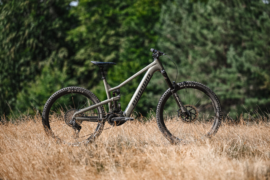

Unser Tesbike aka Propain Ekano 2 AL ist nah dran an der Shred²-Ausbaustufe und kommt auf 6.909 €
Propain Ekano 2 AL – ein spritziger E-Freerider im Aluminiumkleid

Trotz des relativ hohen Luftdrucks sind nur wenige unkontrollierte Rutscher zu vermelden. Neben dem Hinterbau und der angenehmen Gewichtsverteilung auf dem Rad ist dies auch dem Ultimate-Fahrwerk von RockShox zu verdanken, das sich mit ca. 85 psi in der Zeb und den bereits genannten 275 psi im Super Deluxe-Dämpfer über jeden Zweifel erhaben zeigt.
Neben der geglückten Kinematik verhilft auch das RockShox-Fahrwerk zu einem leichtfüßigen Fahreindruck – auch auf der Jumpline.
# Neben der geglückten Kinematik verhilft auch das RockShox-Fahrwerk zu einem leichtfüßigen Fahreindruck – auch auf der Jumpline.
Dank seinen 180 mm an der Front und 170 mm am Heck fühlt sich das Ekano 2 auch im Groben zu Hause …
# Dank seinen 180 mm an der Front und 170 mm am Heck fühlt sich das Ekano 2 auch im Groben zu Hause …
Schnelle, rustikale Wurzelpassagen, ausgebombte Löcher und Steine ohne Ende. Hier sind wir richtig!
# Schnelle, rustikale Wurzelpassagen, ausgebombte Löcher und Steine ohne Ende. Hier sind wir richtig!
Als wirklich positiv soll sich das Handling des gut 24,4 kg schweren Alu-E-Bikes herausstellen. Natürlich spielt hier das Mullet-Setup eine tragende Rolle, doch auch der hohe Stack in Zusammenspiel mit den als mittellang zu beschreibenden Kettenstreben von 445 mm tun ihr Übriges. Ich fühle mich hervorragend balanciert im Bike und sitze darin, nicht darauf. Was schon ab den ersten Metern viel Vertrauen schenkt und zum Gasgeben einlädt. Der tiefe Schwerpunkt ist spürbar und verleiht dem Propain Ekano 2 ein überraschendes Maß an Agilität auf dem Trail. Dazu lässt es sich poppig aus Kanten und Kickern ziehen und verführt zu Whips und anderem spaßbringenden Quatsch.
Ein Performance-E-MTB mit einem standesgemäßen Akku bringt nun mal etwas Gewicht mit sich …
# Ein Performance-E-MTB mit einem standesgemäßen Akku bringt nun mal etwas Gewicht mit sich …
Überraschend dabei ist, wie agil und natürlich sich das 24,4-kg-Testbike manövrieren lässt.
# Überraschend dabei ist, wie agil und natürlich sich das 24,4-kg-Testbike manövrieren lässt.
Was dabei auffällt, ist sehr unauffällig … Denn das Ekano 2 gibt kaum einen Laut von sich, egal, in welcher Situation. Erstaunlich leise bahnt es sich den Weg hinunter Richtung Liftstation. Damit wird es den Aussagen des Marketing-Papiers absolut gerecht, das diese Eigenschaft mit dem Satz „Leise ist schnell“ propagiert. Weder Kettenschlagen noch Leitungsklappern dringen unter meinen leichten und hellhörigen Enduro-Fullface-Helm. Chapeau!
„Leise ist schnell …“
# „Leise ist schnell …“ – auffällig und unauffällig ballert das neue Propain Ekano 2 über die knüppelharte Teststrecke – kein Klappern oder Knarzen stört dabei den Geschwindigkeitsrausch.
