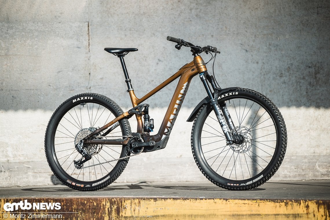

Marin Rift Zone EL XR
# Marin Rift Zone EL XR – Federweg: 150 mm / 140 mm | Gewicht: 21,0 kg | Preis: 7.699 € (UVP)

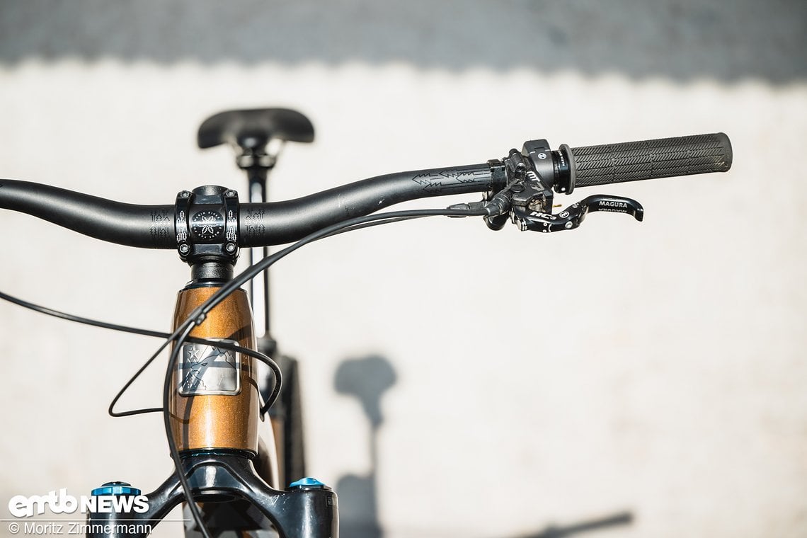

Schwaben-Stopper von Magura sorgen für die nötige Verzögerung.

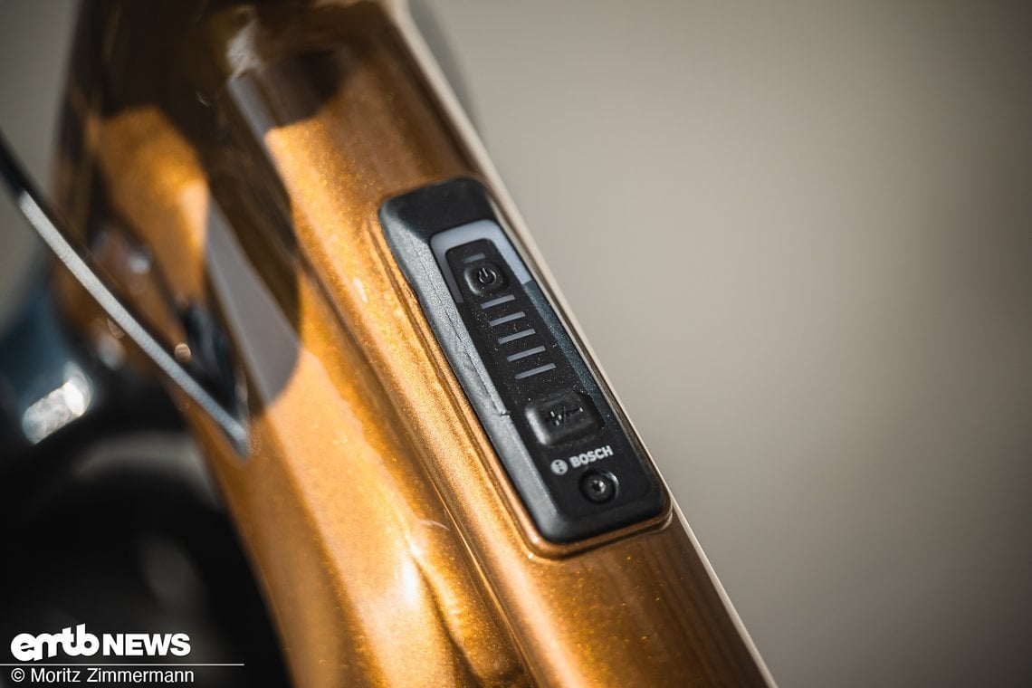

Aus dem Bosch Ökosystem bedient sich Marin mit dem System Controler, …

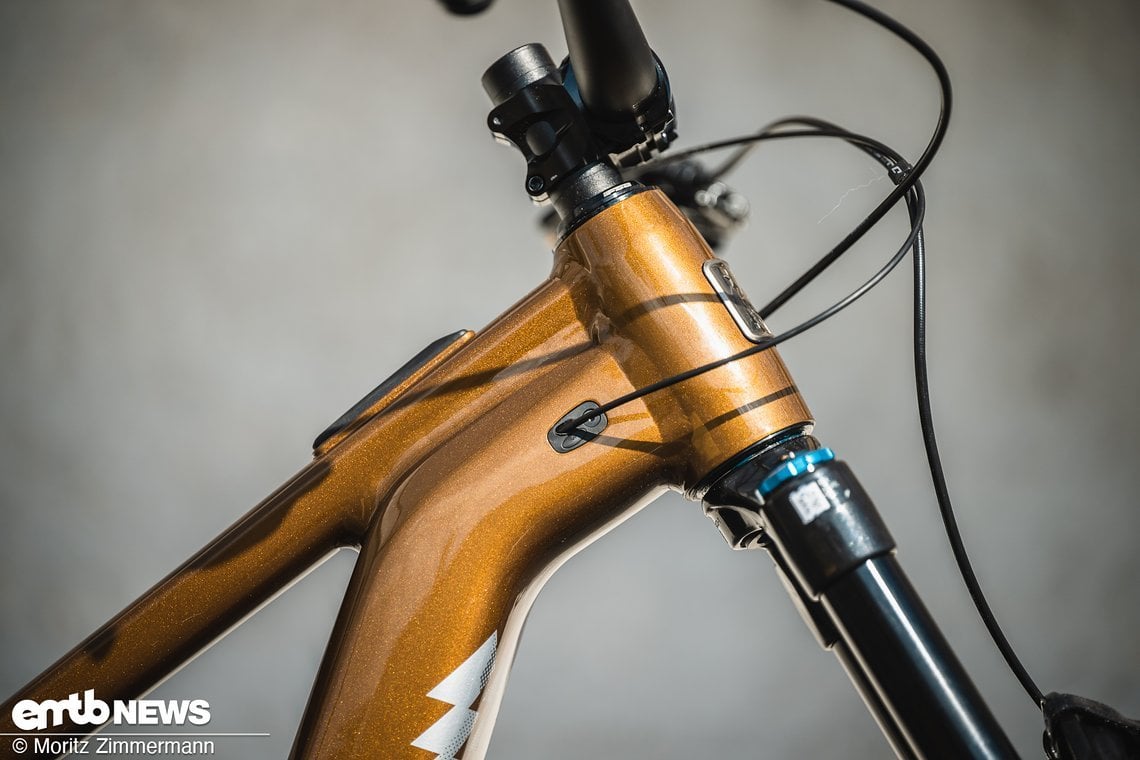

Innenliegende Züge sind vor allem am E-MTB absolut Standard, Marin setzt am Rift Zone EL auf die Leitungseingänge neben dem Steuerrohr.
# Innenliegende Züge sind vor allem am E-MTB absolut Standard, Marin setzt am Rift Zone EL auf die Leitungseingänge neben dem Steuerrohr. – Diese Lösung gefällt uns wesentlich besser als Cable Tourism durch den Steuersatz.

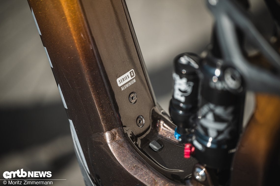

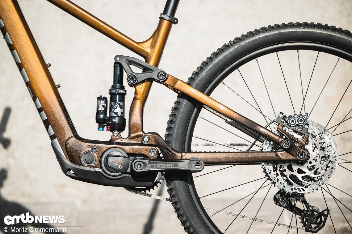

Der Series 4 Alu-Rahmen des Marin setzt auf 140 mm Federweg und ist für 29er-Laufräder konzipiert.
# Der Series 4 Alu-Rahmen des Marin setzt auf 140 mm Federweg und ist für 29er-Laufräder konzipiert. – Bis auf viel Hydroforming ist der Rahmen insgesamt eher unaufgeregt, bringt wenige Features, hat aber alles dabei, was benötigt wird.

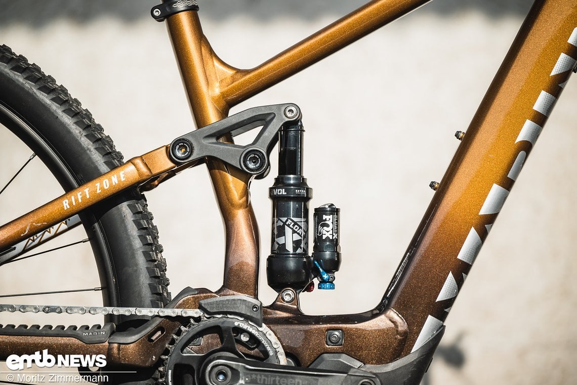

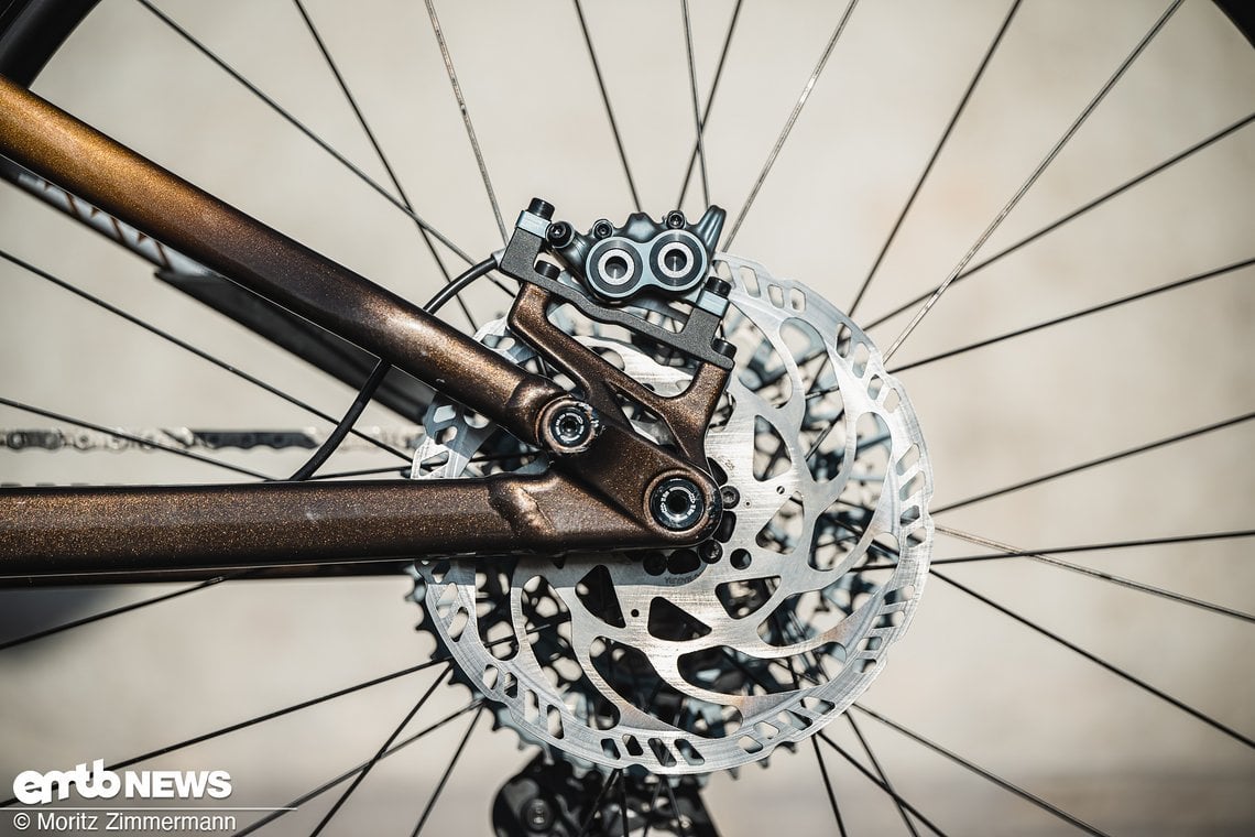

Der abgestützte Eingelenker-Hinterbau wird von Marin Multitrack getauft.
# Der abgestützte Eingelenker-Hinterbau wird von Marin Multitrack getauft. – Er setzt auf eine senkrechte Dämpferanordnung und einen Rocker-Link, laut Marin eine ideale Kinematik und einen Custom Tune im Dämpfer.

Der Lenkwinkel lässt sich über eine andere Steuersatzschale verändern. 0,5° flacher oder steiler ist möglich.
# Der Lenkwinkel lässt sich über eine andere Steuersatzschale verändern. 0,5° flacher oder steiler ist möglich.

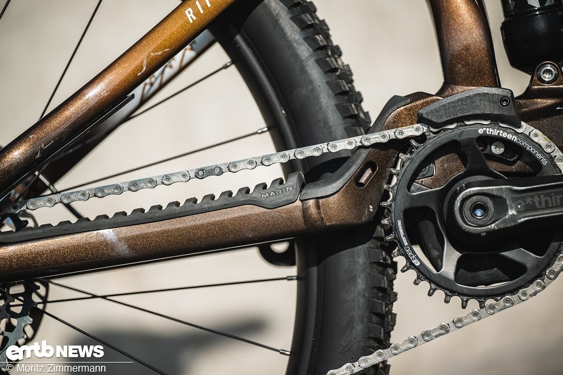

Ordentlich gemacht ist der Kettenstrebenschutz, der weit nach vorn gezogen ist.
# Ordentlich gemacht ist der Kettenstrebenschutz, der weit nach vorn gezogen ist.

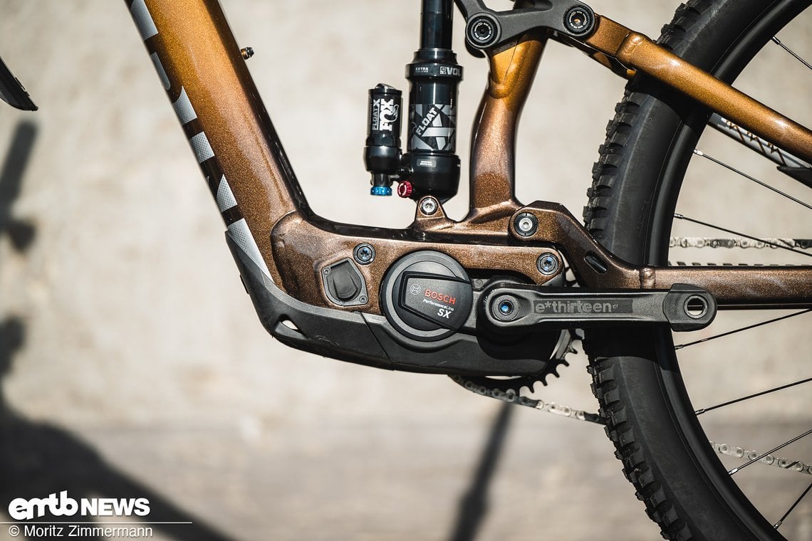

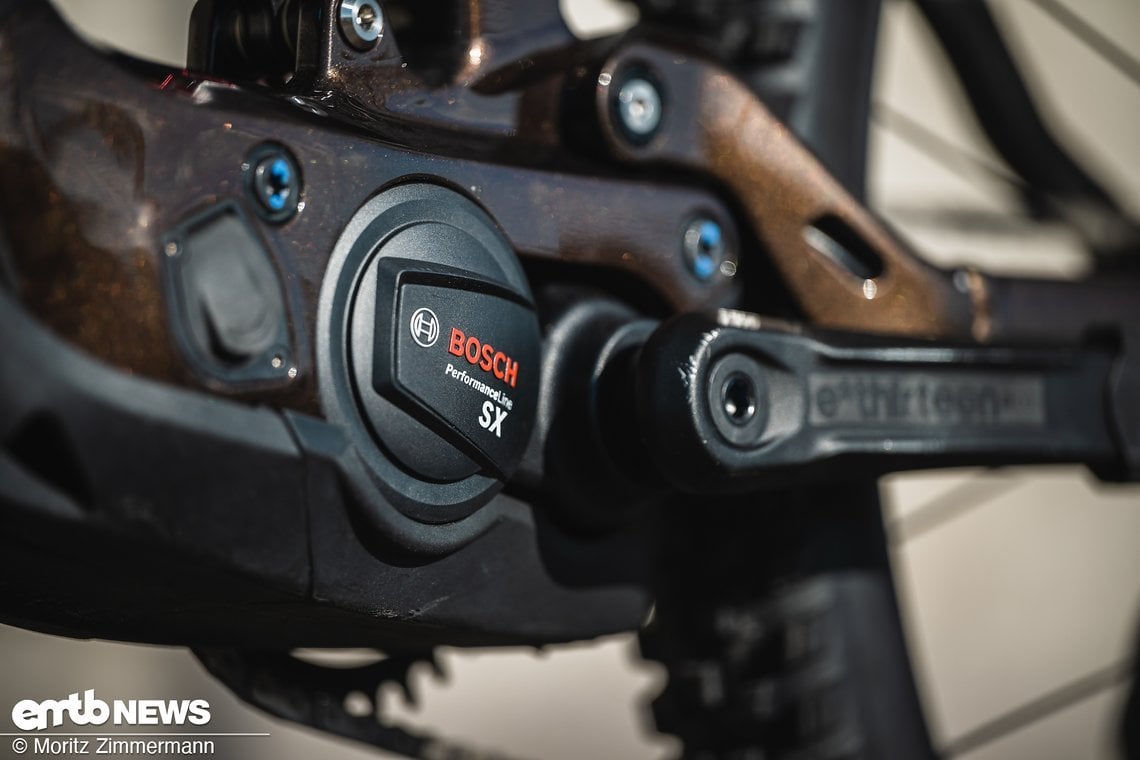

Mit dem Performance Line SX wagte Bosch 2023 den Sprung ins Light-Support-Segment – auf etwas unkonventionelle Art und Weise, denn der 2 kg leichte Motor konnte, was die Kennzahlen angeht, schon fast im Full-Power-Segment wildern.
Mit 2 kg Gewicht und 600 W bei 60 Nm Drehmoment zählt der Bosch SX zu den Light-Support-Motoren.
# Mit 2 kg Gewicht und 600 W bei 60 Nm Drehmoment zählt der Bosch SX zu den Light-Support-Motoren. – Er schlägt durch den guten Leistungs-Kennwert jedoch eine Brücke zwischen klassischen Light-Support-Antrieben und modernen Full-Power-Antrieben.
Zuschreiben kann man das vor allem der starken Leistung von 600 W, die on par mit der Gen 4 des CX war. Die restlichen Kennzahlen liegen aber etwas darunter: 60 Nm bietet der Motor seit dem Software-Update aus dem Oktober 2025, er unterstützt mit 400 %, bringt durch seine schmale Bauform aber auch einen schmalen Q-Faktor von 160 mm mit.

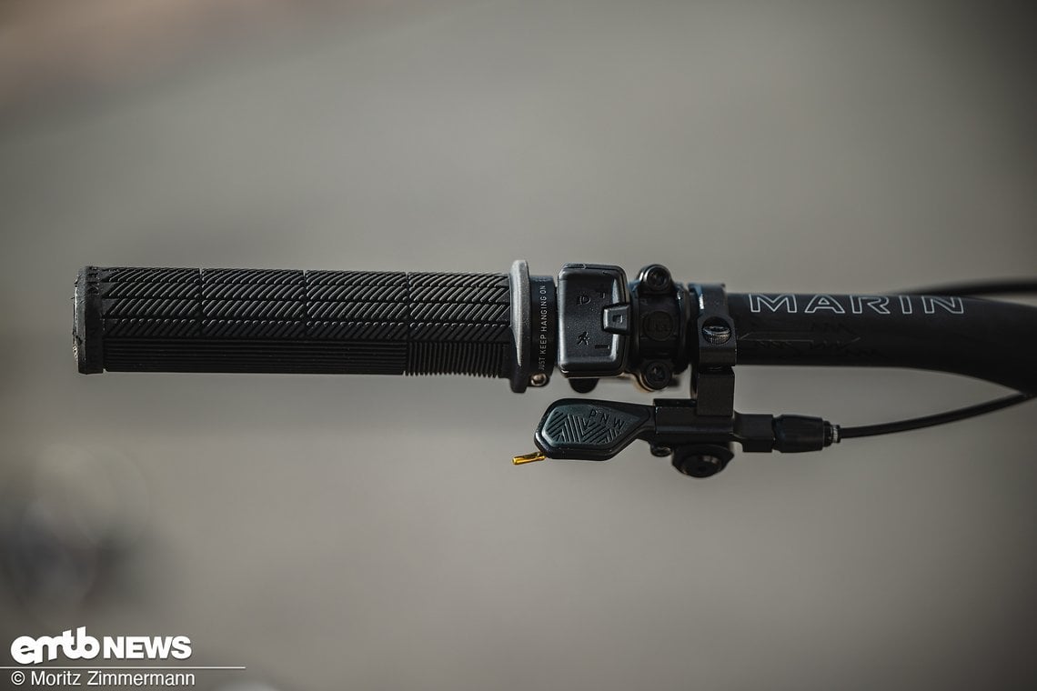

Aus dem Bosch-Ökosystem bedient sich Marin am System Controller, …
# Aus dem Bosch-Ökosystem bedient sich Marin am System Controller, …
… der Bluetooth-Remote …
# … der Bluetooth-Remote …
… und der Ladebuchse am Rad.
# … und der Ladebuchse am Rad.
Ins Ökosystem von Bosch ist der SX ansonsten voll integriert – sprich: die volle Kompatibilität zu Akkus, Displays, Controllern und dem Range Extender ist gewährleistet. Aus diesem Pool an Möglichkeiten pickt Marin fürs Rift Zone EL den kompakten 400-Wh-Akku heraus, paart ihn mit der Bluetooth-Remote und dem System-Controller zu einem simplen System. Der fest verbaute Akku verlangt nach einer Ladebuchse, das Hinterbaukonzept schafft viel Platz im Hauptrahmen – so kann an die Ladebuchse auch der Range Extender gestöpselt werden.

  • Display Bosch System Controller

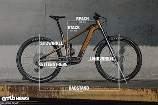

Geometrie
Mit vier Rahmengrößen deckt Marin mit dem Rift Zone EL ein Größenspektrum von etwa 1,59 m bis 1,93 m ab, unser Testrad in Rahmengröße L setzt dafür schon auf einen sehr geräumigen Hauptrahmen mit 490 mm Reach. Denkbar ist, dass also auch noch Spielraum für größere Fahrerinnen und Fahrer oberhalb der 1,93-m-Empfehlung ist.
Mit 641 mm ist der Stack angemessen hoch – und auch bei den restlichen Geometriewerten bleibt das Rift Zone EL im moderaten Bereich. So liegt der Lenkwinkel bei 65° – wie vorab bereits erwähnt, jedoch mit der Option, um 0,5° steiler oder flacher zu werden. Mit 77° ist der Sitzwinkel aufrecht, was bei dem langen Reach jedoch auch absolut notwendig ist.
36 mm Tretlagerabsenkung positionieren das Tretlager gemessen am Federweg tief, das Heck wächst nicht mit und liegt bei kompakten 440 mm über alle Rahmengrößen hinweg. Bedingt durch die Kombination aus moderatem Federweg an der Front und moderatem Lenkwinkel bleibt die Radlastverteilung auch am XL-Rad noch in einem gängigen Bereich.
Insgesamt fällt der Hauptrahmen aber groß aus und wird entsprechend mit einem kompakten Vorbau ausgeliefert. Wer es nicht gerne so groß hat oder kurze Vorbauten nicht mag, kann mit einem Downsizing liebäugeln. Die Sitzrohrlänge dürfte das ohne große Einschränkungen ermöglichen.
Wusstest du eigentlich, dass du in Geometrics – unsere Datenbank für Fahrrad-Geometrien – viele aktuelle E-Bikes miteinander vergleichen und auf den ersten Blick die Unterschiede sehen kannst? Probier’s mal aus!
Erhältliche Rahmengrößen S / M / L / XL
Marin Rift Zone EL XR mit Geometrieangaben in Rahmengröße L
# Marin Rift Zone EL XR mit Geometrieangaben in Rahmengröße L
Rahmengröße S
M
L
XL
Laufradgröße 29″ 29″ 29″ 29″
Reach 430 mm 460 mm 490 mm 520 mm
Stack 618,7 mm 632,3 mm 641,4 mm 645,9 mm
STR 1,44 1,37 1,31 1,24
Lenkwinkel 64,5°65,5°65° 64,5°65,5°65° 64,5°65,5°65° 64,5°65,5°65°
Sitzwinkel, effektiv 77° 77° 77° 77°
Oberrohr (horiz.) 572,9 mm 606 mm 638,1 mm 669,1 mm
Steuerrohr 100 mm 115 mm 125 mm 130 mm
Sitzrohr 400 mm 420 mm 430 mm 460 mm
Überstandshöhe 674,8 mm 687,7 mm 692 mm 699,2 mm
Kettenstreben 440 mm 440 mm 440 mm 440 mm
Radstand 1.188 mm 1.225 mm 1.259 mm 1.291 mm
Tretlagerabsenkung 36 mm 36 mm 36 mm 36 mm
Tretlagerhöhe 342 mm 342 mm 342 mm 342 mm
Einbauhöhe Gabel 566 mm 566 mm 566 mm 566 mm
Gabel-Offset 44 mm 44 mm 44 mm 44 mm
Federweg (hinten) 140 mm 140 mm 140 mm 140 mm
Federweg (vorn) 150 mm 150 mm 150 mm 150 mm

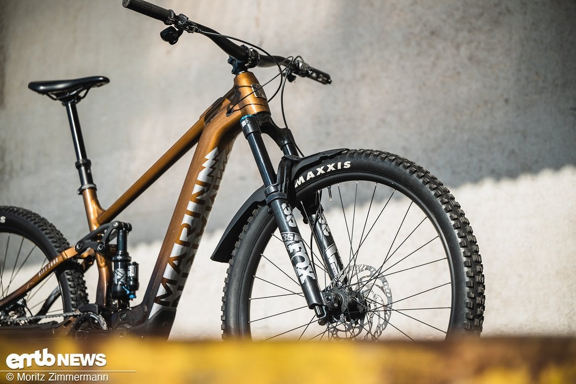

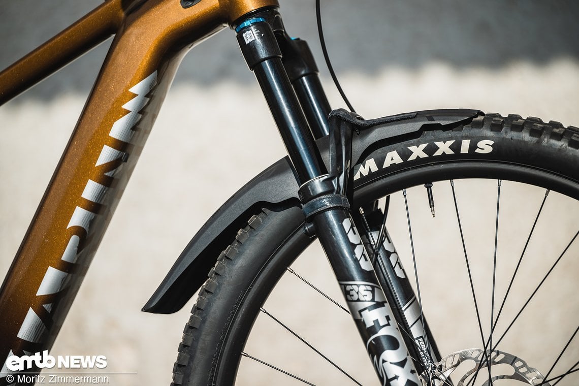

Die letztjährige Fox 36 Performance Elite mit Grip-X-Kartusche und 150-mm-Federweg …
# Die letztjährige Fox 36 Performance Elite mit Grip-X-Kartusche und 150-mm-Federweg …
… trifft auf Fox Float X in Schwarz, mit Druckstufen-Verstellrädchen – auch hier aus der Performance-Elite-Baureihe.
# … trifft auf Fox Float X in Schwarz, mit Druckstufen-Verstellrädchen – auch hier aus der Performance-Elite-Baureihe.

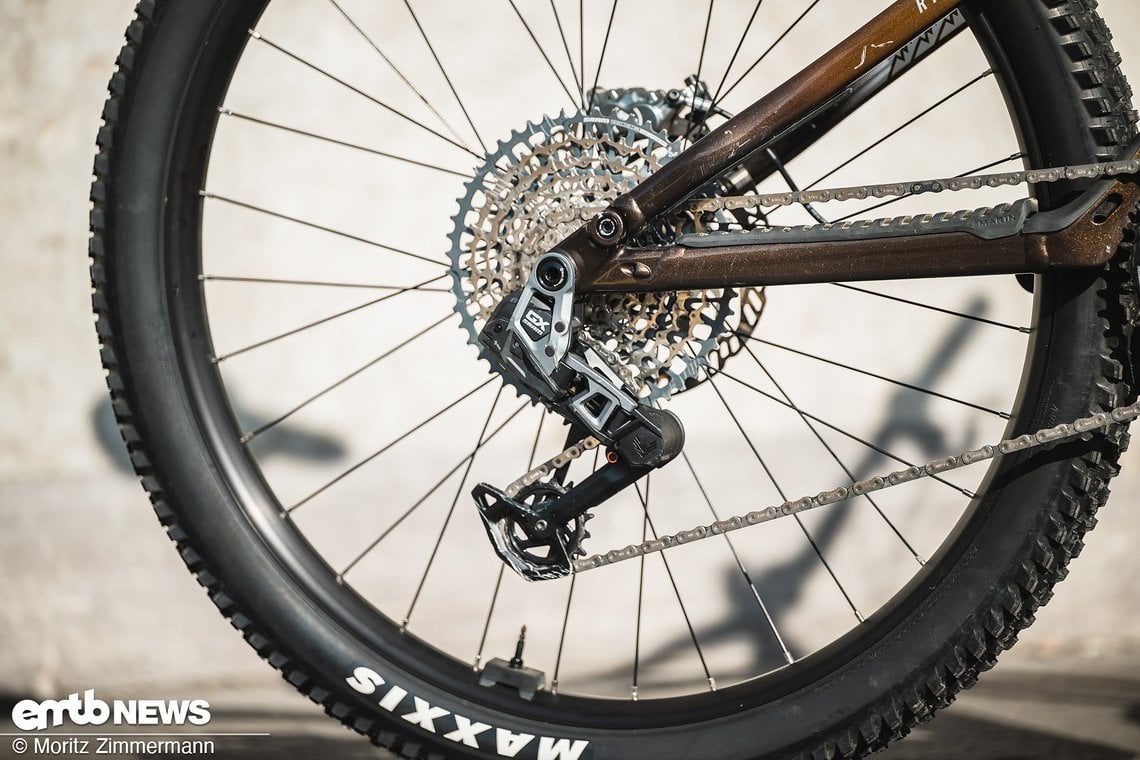

Der Antrieb am Topmodell setzt auf eine Funkverbindung, zum Einsatz kommt eine GX-Transmission, gepaart mit e*thirteen-Kurbeln. Für die Entschleunigung sind Magura-MT7-Bremsen montiert, die vorne und hinten mit 203-mm-Scheiben ordentlich zupacken sollen. Die Vorderradbremse an unserem Testrad war unzureichend entlüftet, der Hebel ließ sich bis in den Griff drücken.
Geschaltet wird mit einer SRAM-GX-Eagle-Transmission, die nicht direkt mit dem Hauptakku verbunden ist.
# Geschaltet wird mit einer SRAM-GX-Eagle-Transmission, die nicht direkt mit dem Hauptakku verbunden ist.
# Schwaben-Stopper von Magura sorgen für die nötige Verzögerung.

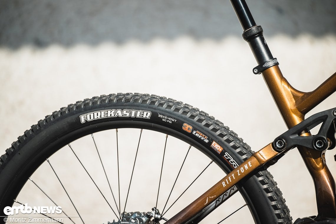

Speziell ist die Reifenwahl: Mit dem Maxxis Minion DHF werden sich vermutlich mehr Menschen anfreunden können als mit dem Forekaster am Heck.
Eher speziell: Der Maxxis Forekaster am Hinterrad.
# Eher speziell: Der Maxxis Forekaster am Hinterrad.

  • Cockpit Marin Trail (800 mm) / Marin CNC (35 mm)

Streitbar ist der Hinterreifen – sofern man technisch oder besonders steil klettern möchte. Hier kann das Profil des Forekasters an seine Grenzen stoßen. Davon abgesehen leistet sich das Marin im Uphill keine Schwächen. Sein Hinterbau ist aktiv, aber als störend haben wir ihn nicht wahrgenommen. Die Sitzposition ist aufrecht, dank kurzem Vorbau und steilem Sitzwinkel. Etwas aus der Reihe tanzt das Bike durch sein hohes Gewicht – verglichen mit dem Testfeld ist es gemessen an der Akkugröße das schwerste Bike im Test. Wer einen Uphill-fokussierten Allrounder sucht, wird an anderer Stelle weniger Kompromisse eingehen müssen.

Heraus sticht für mich beim Fahrwerk vor allem aber die Federgabel. Fox liefert zwar nicht immer konstant übers Portfolio gelungene Dämpfungsabstimmung, zeigt aber Momente der Brillanz – und genau das hat der Hersteller mit der 36 mal wieder bewiesen. Satt, unanstrengend, aber äußerst kontrolliert arbeitet die 36 für mich sehr effizient und stellt immer genug Federweg zur Verfügung. Klasse!

Kontrovers wurde es einzig bei einem Teil: dem Hinterreifen. Wie schon im Uphill bemerkt, ist der Maxxis Forekaster eher speziell. Das flache Mittelstollenprofil rollt schnell, hat aber auf der Bremse nicht wahnsinnig viel Stollentiefe, die es in den Boden versenken kann. Während Rico kein Fan des Reifens wurde, stelle ich für mich fest, dass vor allem die gute Seitenstollen-Reihe für Berechenbarkeit sorgt. Der Reifen bietet zwar wenige Reserven, aber immerhin einen angenehmeren Grenzbereich als etwa der Hans Dampf am M1 oder der Nobby Nic am Canyon.

  • Maxxis Forekaster Des einen Freund, des anderen Feind – der Forekaster ist sicherlich eher aus der Kategorie „nicht für jedermann“. Auch im Testteam gab es Unstimmigkeit über die Sinnhaftigkeit des Reifens an so einem Bike. Wer mit einem früher, aber kontrolliert abreißendem Hinterrad-Grip keine Probleme hat, bekommt hier eine Portion extra Fahrspaß und Geschwindigkeit serviert.

Wir sind schon bekennende Fans von Bremsen, die ordentlich entlüftet zum Test kommen; bei der MT7 war das leider nicht der Fall.

Spitz reinhalten ist mit dem Forekaster nicht jedermanns Sache, mich hat es aber sehr amüsiert.

Fazit – Marin Rift Zone EL XR
Wow, das Marin Rift Zone EL konnte uns ganz schön begeistern:
Seine Größe und sein Gewicht kaschiert das Marin Rift Zone EL gekonnt durch ein insgesamt sehr stimmiges und einfaches Fahrverhalten. Einen maßgeblichen Anteil daran haben das Fahrwerk und die Rahmensteifigkeit. Federgabel und Dämpfer arbeiten sensibel und sehr kontrolliert, bieten dabei aber guten Gegenhalt. Der Rahmen ist auf der nachgiebigen Seite und befruchtet das traktionsstarke und reaktive Fahrverhalten zusätzlich. Damit bleibt man sowohl auf verspielten Trail-Segmenten dank hoher Dynamik, aber auch in schnellen ruppigen Passagen dank hoher Gutmütigkeit stets in Kontrolle.
Das Rift Zone EL bietet sich damit als spaßorientierter Allrounder einer breiten Zielgruppe an – und bekommt damit von uns den Kauftipp.

Mit dem Unleazhed M02 Frontschutzblech verlieren Dreckspritzer ihren Schrecken.

Das großflächige, durchdachte Schutzblech lässt sich mit Klettstraps schnell montieren und
