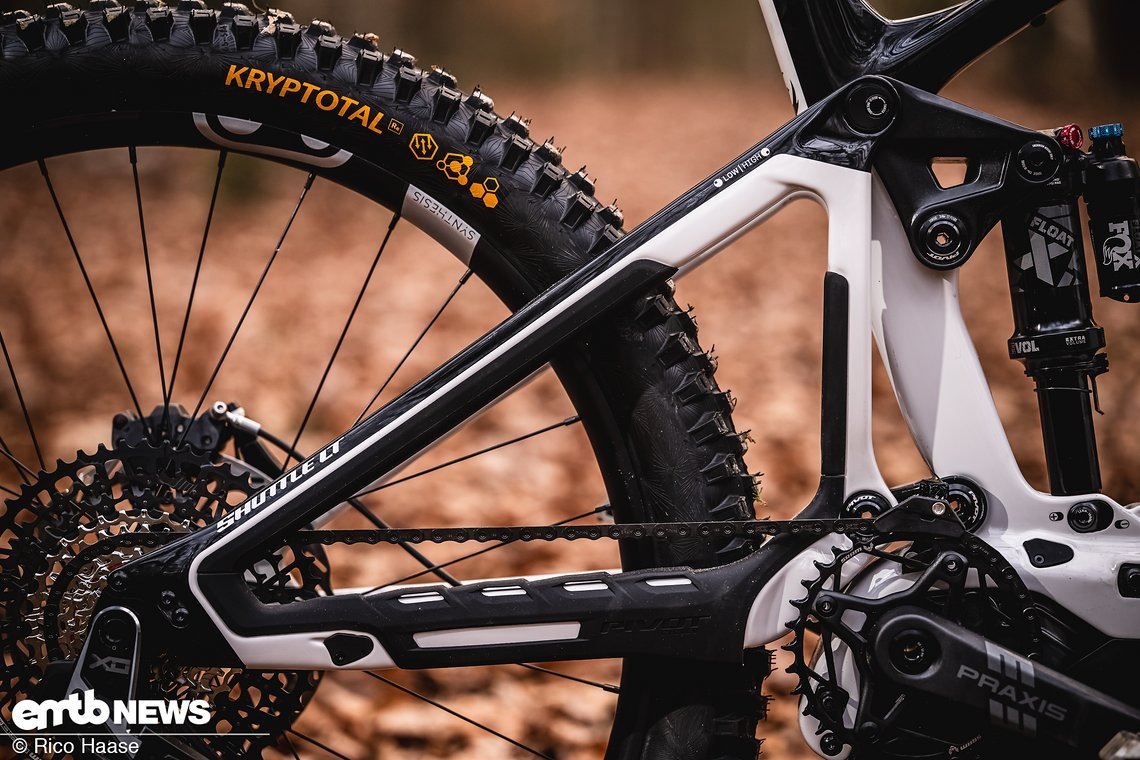

Neu am Shuttle LT: die variable Kettenstrebenlänge.

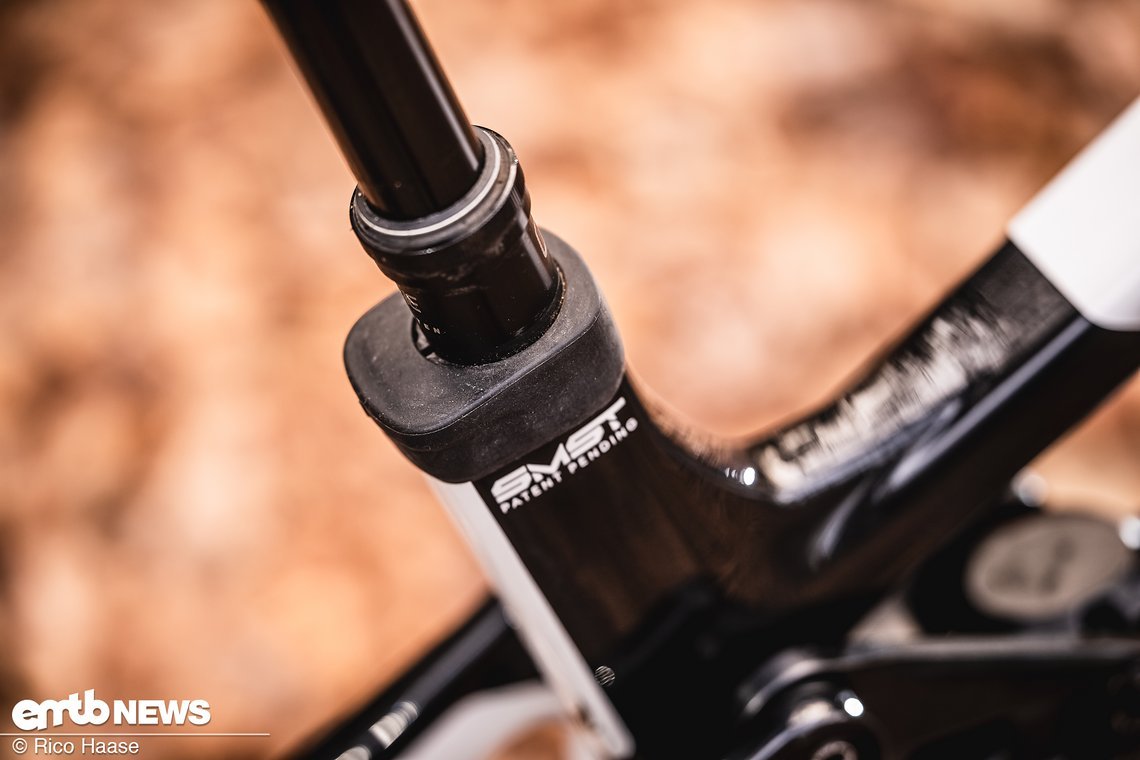

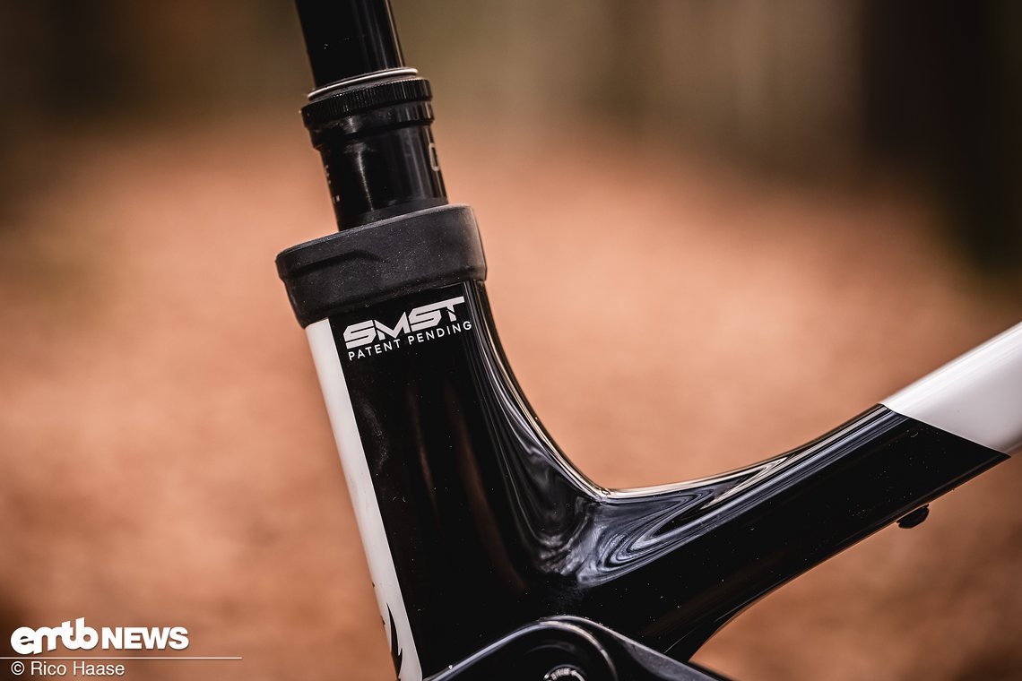

Auffällig am neuen Carbonrahmen ist das Sitzrohr, denn Pivot hat sich nicht nur der eigentlichen Konstruktion des Rahmens und dem perfekten dw-link-Hinterbau nebst hervorragendem Balancing angenommen, nein, das Team hat einige Extrarunden gedreht und verpasst dem neuen Shuttle LT diverse Verstellmöglichkeiten. So findet man, das Sitzrohr mit SlackyMcSteepTube-System mal ausgenommen, gleich drei Flip-Chips am Rahmen. Einer im oberen Ende der Sitzstreben, mit dem man das Mullet-Set-up auf Full-Twentynine ändern kann, ein weiterer an der unteren Dämpferaufnahme, der die Progression beeinflusst, und ein weiterer am hinteren Ausfallende, der es möglich macht, die Länge der Kettenstrebe um ± 8 mm zu variieren. Gerade mit der Verstellung der Kettenstrebenlänge in Kombination mit SRAM-Transmission-Schaltungen tun sich andere Hersteller schwer, was das Shuttle LT damit ziemlich einzigartig macht. Und alle, die bereits mal unterschiedliche Kettenstrebenlängen getestet haben, wissen, wie gravierend sich dies auf die Performance des Bikes auswirkt. Übrigens: Beim Pivot Shuttle LT wird jede Rahmengröße im Hinblick auf Carbonlayup mit dem jeweiligen Flex und der Geometrie konstruiert und nicht bloß hoch- oder runterskaliert.

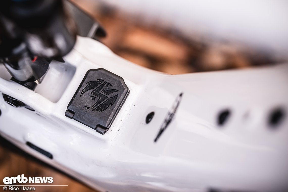

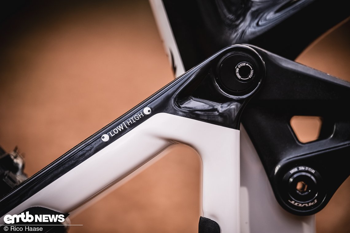

Den Flip-Chip für ein High/Low-Setting kennt man bereits von Pivot.
# Den Flip-Chip für ein High/Low-Setting kennt man bereits von Pivot.
# Neu am Shuttle LT: die variable Kettenstrebenlänge.
Sowas gab es bisher noch nicht: SlackyMcSteepTube-System, kurz SMST. Hiermit kann der Sitzwinkel in zwei fixen Positionen eingestellt werden.
# Sowas gab es bisher noch nicht: SlackyMcSteepTube-System, kurz SMST. Hiermit kann der Sitzwinkel in zwei fixen Positionen eingestellt werden.

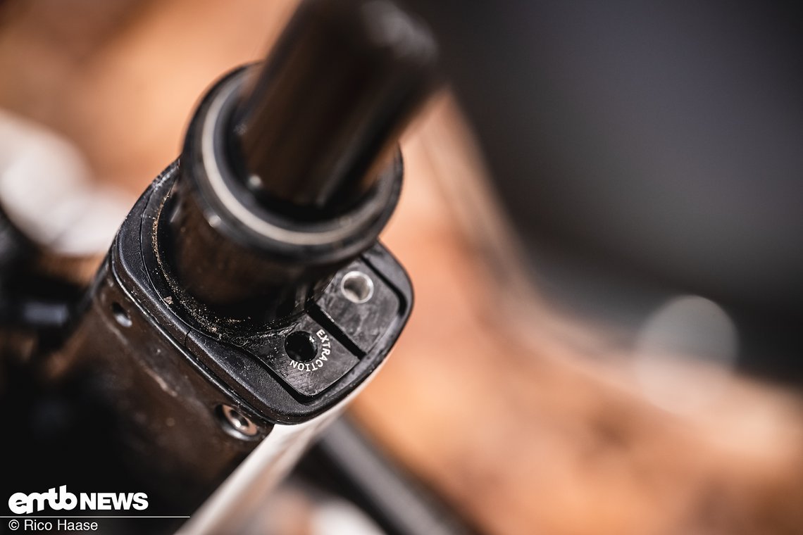

Unter der Gummiabdeckung sitzt der Flip-Chip, über ...
# Unter der Gummiabdeckung sitzt der Flip-Chip, über ...
... den sich der Sitzwinkel einstellen lässt.
# ... den sich der Sitzwinkel einstellen lässt.

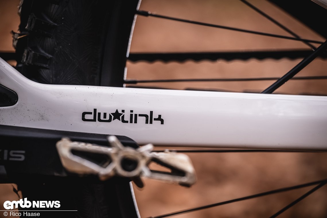

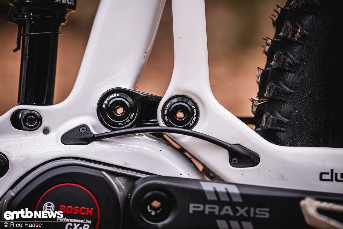

Spannend ist natürlich das Pivoteigene Hinterbaukonzept mit dw-link. Hierbei handelt es sich um einen Hinterbau mit virtuellem Drehpunkt, der aus zwei kurzen, ko-rotierenden Verbindungsstreben besteht. Die Achse des Hinterrads bewegt sich dabei auf einer speziellen, „virtuellen“ Bahn durch den Federweg. Diese Konstruktion bietet, neben einem sensiblen Ansprechverhalten und einer guten Nutzbarkeit des Federwegs, diverse Vorteile wie minimiertes Durchsacken des Hinterbaus, effizientere Pedalierbarkeit, hohe Traktion und aktiver Hinterbau.
Wie man es am Pivot Shuttle LT bereits gewohnt ist, kommt auch hier ...
# Wie man es am Pivot Shuttle LT bereits gewohnt ist, kommt auch hier ...
... ein Hinterbau mit dw-link zum Einsatz.
# ... ein Hinterbau mit dw-link zum Einsatz.

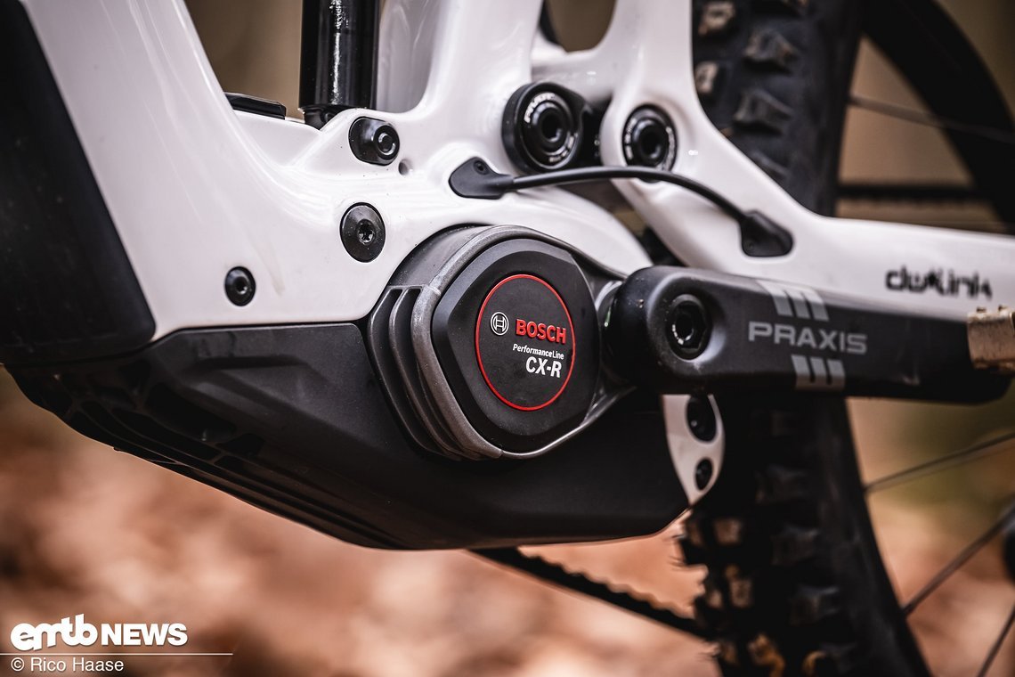

Nachdem Pivot das Shuttle TL Ende 2024 mit dem damals schon veralteten Race-Motor auf Basis des CX Gen4 brachte, obwohl es bereits den neuen Motor der Generation 5 gab, macht Pivot jetzt Nägel mit Köpfen und verbaut im neuen Shuttle LT, ebenso wie im aktuellen Shuttle AM (Test), die neueste Version des CX-R. Wichtigster Unterschied gegenüber dem normalen CX-Modell und absolutes Alleinstellungsmerkmal: der exklusive Race-Mode. Dieser ist speziell für die Anforderung im E-Racing optimiert und wirkt teilweise etwas ruppig, grob und unkultiviert. Warum? Weil es hier einzig um die maximale Performance und kompromisslose Dynamik geht. In der App lässt sich der Modus aber etwas „zähmen“, oder man kann auch den Turbo-Modus einblenden und nutzen.
Beim Pivot Shuttle LT Pro werkelt ein mit Bosch CX-R, der über den exklusiven Race-Modus verfügt.

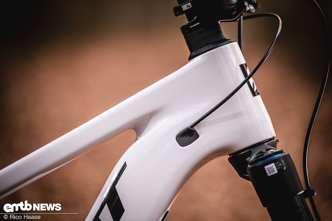

Die Ladebuchse ist eine Eigenentwicklung von Pivot. Sie sitzt direkt über dem Motor und spart im vorderen Teil des Rahmens, nahe dem Steuerrohr, Gewicht.

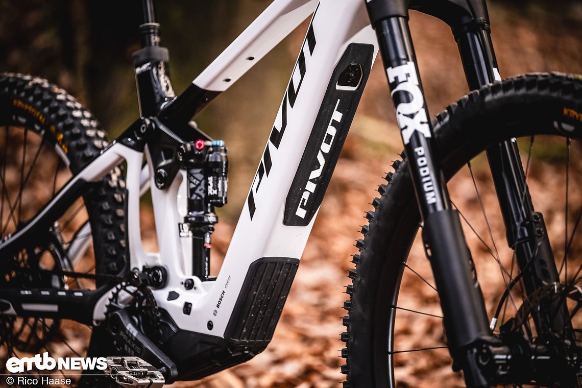

Am Unterrohr befinden sich Kunststoffprotektoren. Der Akku lässt sich nach unten aus dem Rahmen nehmen.
# Am Unterrohr befinden sich Kunststoffprotektoren. Der Akku lässt sich nach unten aus dem Rahmen nehmen.

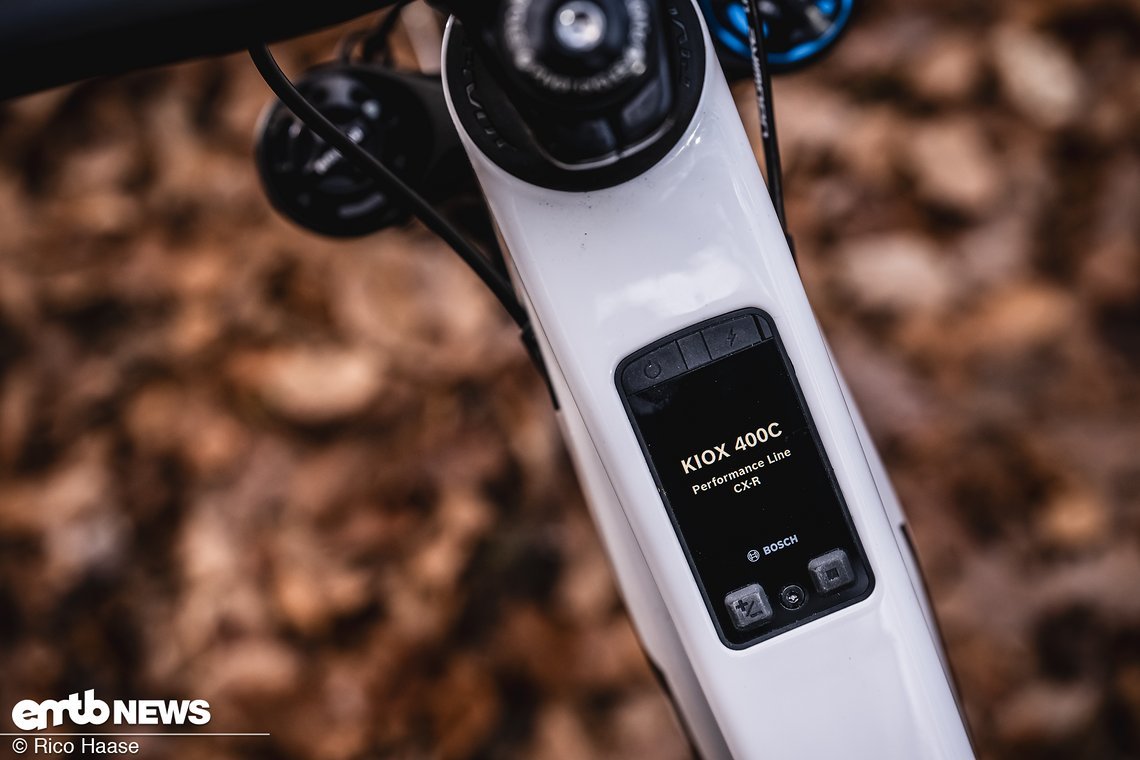

Im Oberrohr sitzt das Bosch Kiox 400C-Display.
# Im Oberrohr sitzt das Bosch Kiox 400C-Display.
Ebenso, wie der normale CX aus der Bosch Performance Line generiert der CX-R 100 Nm maximales Drehmoment, eine Spitzenleistung von 750 W und schiebt mit einem maximalen Unterstützungsfaktor von bis zu 400 %. Neben der variierten Software, ist der CX-R etwas leichter (ca. 100 g), weil im Inneren auf noch hochwertigere und leichtere Materialien gesetzt wird. Hier sind beispielsweise leichtlaufende Keramikkugellager und eine Kurbelwelle aus Titan verbaut.
Beim Akku setzt Pivot auf den Bosch Powertube mit 800 Wh Kapazität, der sich einfach aus dem Unterrohr entnehmen lässt, und komplettiert das Motorsystem mit dem Bosch Kiox 400C-Display, welches im Oberrohr verbaut wurde.

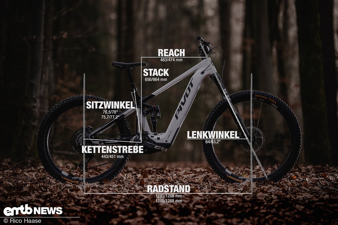

Im Hinblick auf die Geometrie geht Pivot den Weg, das Shuttle LT so anpassbar wie nur irgend möglich zu machen. Nimmt man einen Winkelsteuersatz dazu, dann erhält man laut Hersteller 96 unterschiedliche Einstellungen des Bikes. Klar, nicht jede macht in der Praxis Sinn, aber theoretisch wäre dies möglich. Da aber in Serie kein Winkelsteuersatz verbaut ist, beschränken wir uns auf die Flip-Chips im Sitzrohr (High/Low-Setting), an den Ausfallenden, an der Dämpferaufnahme und am oberen Ende der Sitzstreben. Wer das Bike lieber vorne und hinten mit 29-Zoll-Laufrädern fahren möchte, kann dies ebenso über den Flip-Chip in den Sitzstreben lösen, wie auch eine gewisse Anpassung von Lenk- und Sitzwinkel (High/Low-Setting). Dazu kommt die Möglichkeit, die Progression des Dämpfers anzupassen. Dieser kann in einem lineareren oder progressiveren Set-up genutzt werden. Dank verstellbarem Ausfallende, Pivot nennt es „Swinger Dropout“, kann die Kettenstrebe in zwei Längen genutzt werden: 443 oder 451 mm. 8 Millimeter, die Einfluss darauf haben, ob sich das Bike eher verspielt oder eher wie ein Downhiller anfühlt. Dazu kommt der verstellbare Sitzwinkel, der entweder steile 78° oder etwas flachere 76,5° hat – im High-Setting, Low wird es jeweils um 0,8° flacher. Ich bin das Bike mit kurzen Kettenstreben und steilem Sitzwinkel gefahren. Dazu habe ich die vordere Dämpferposition für eine linearere Kennlinie gewählt und das alles im High-Setting.
Wusstest du eigentlich, dass du in Geometrics – unsere Datenbank für Fahrrad-Geometrien – viele aktuelle E-Bikes miteinander vergleichen und auf den ersten Blick die Unterschiede sehen kannst? Probier’s mal aus!
Erhältliche Rahmengrößen S / M / L (getestet) / XL
Pivot Shuttle LT Pro mit Geometrieangaben in Rahmengrösse L.
# Pivot Shuttle LT Pro mit Geometrieangaben in Rahmengrösse L.

Kettenstreben 443 mm 443 mm 443 mm 443 mm

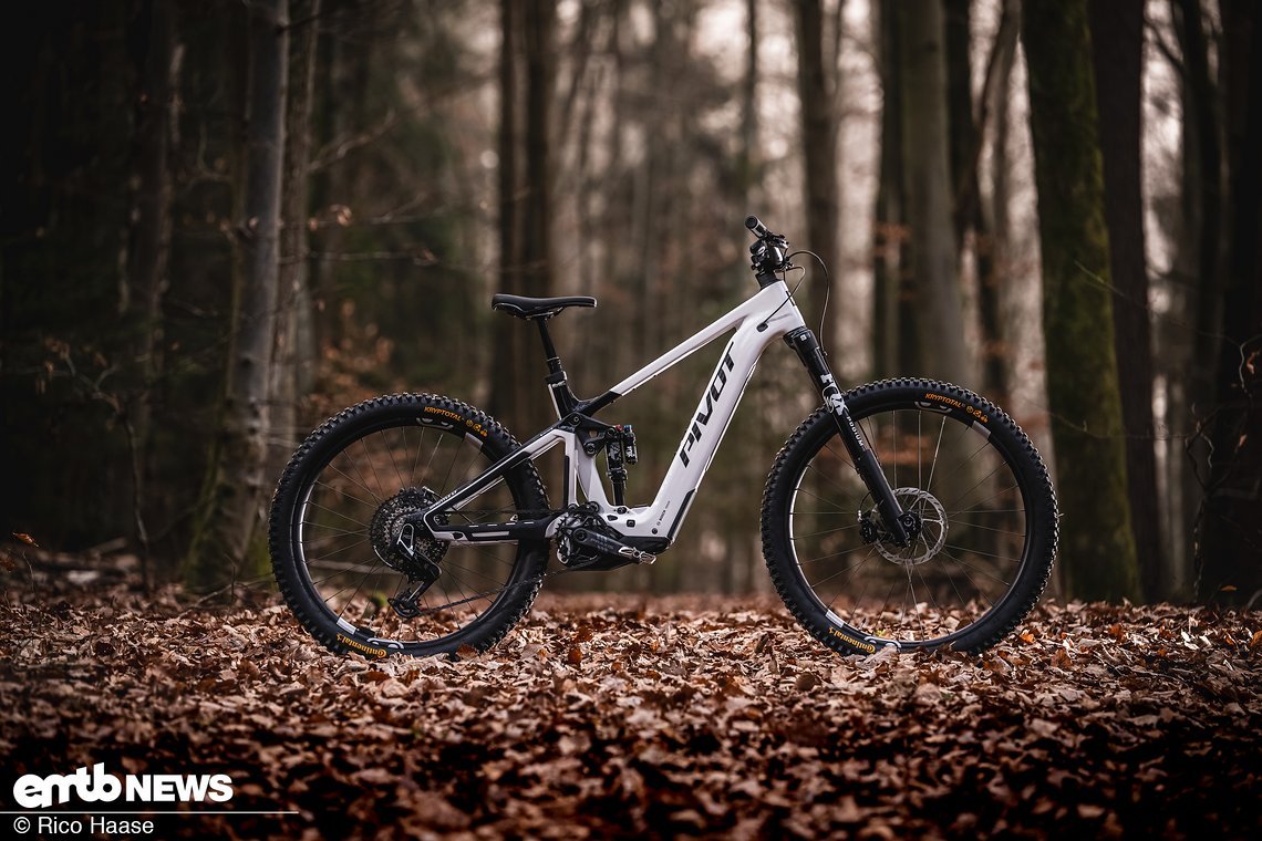

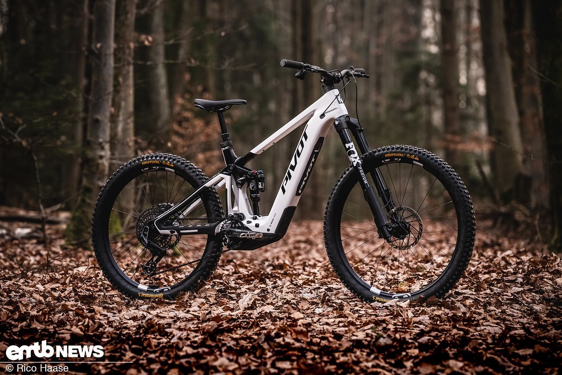

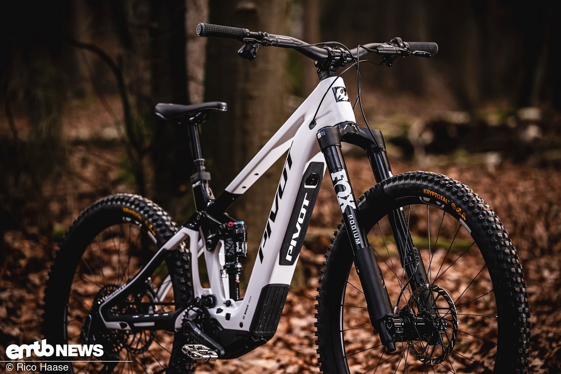

Pivot Shuttle LT Pro – MY2026 – ein potentes E-Enduro mit durchdachter Ausstattung.
# Pivot Shuttle LT Pro – MY2026 – ein potentes E-Enduro mit durchdachter Ausstattung.

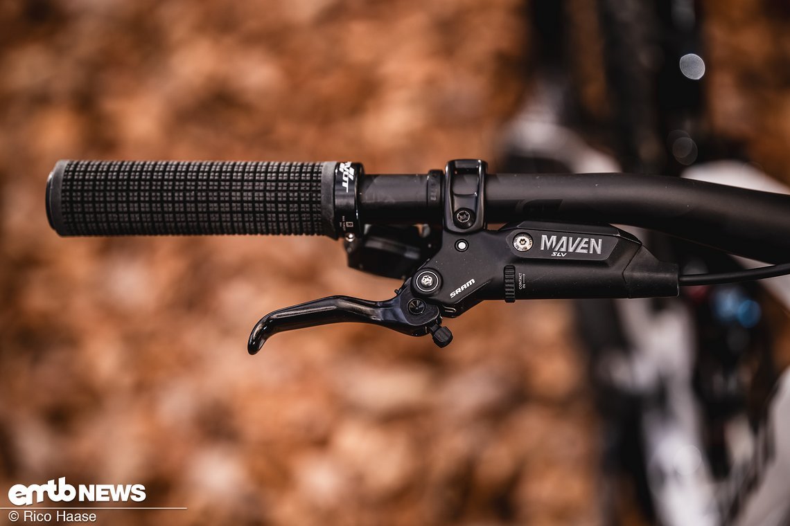

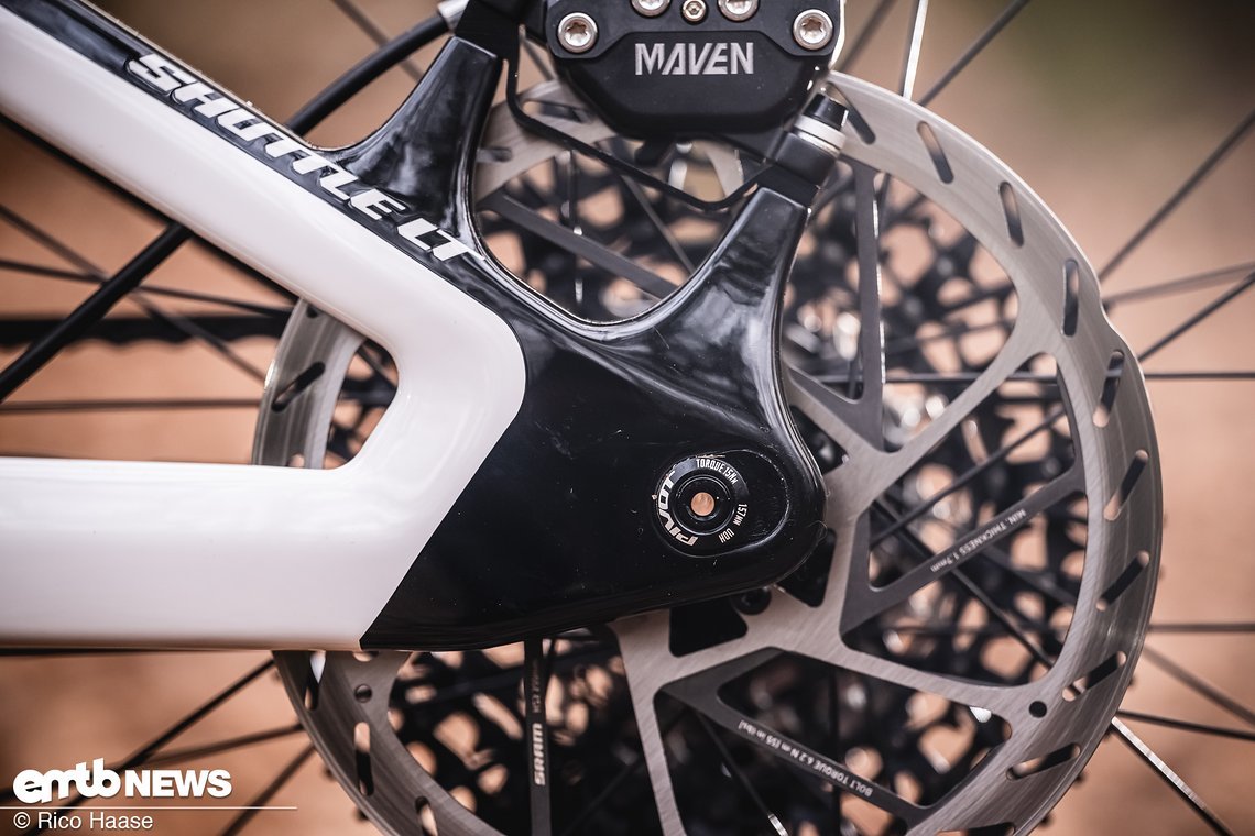

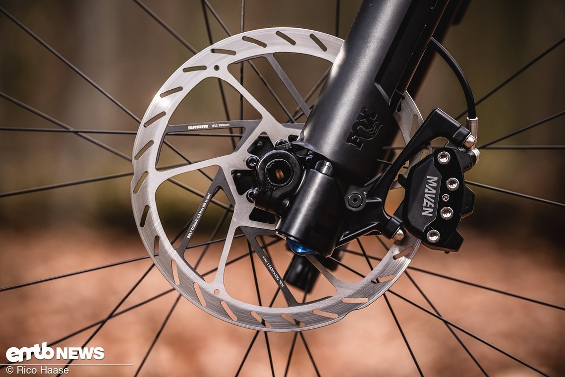

Gebremst wird mit ...
# Gebremst wird mit ...
... kraftvollen SRAM Maven.
# ... kraftvollen SRAM Maven.

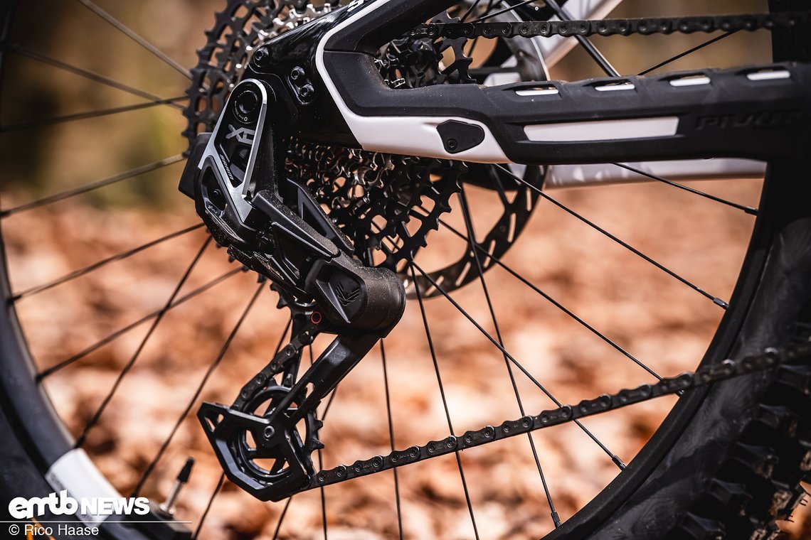

Die Gänge werden an diesem Modell mit einer SRAM X0 Eagle Transmission gewechselt.
# Die Gänge werden an diesem Modell mit einer SRAM X0 Eagle Transmission gewechselt.

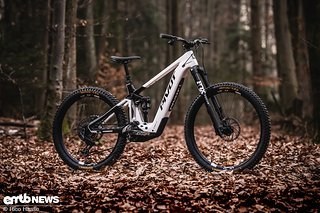

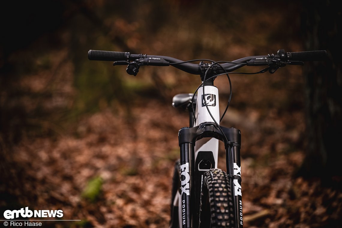

Schon im Stand identifiziert man das Shuttle LT direkt als reinrassiges Pivot. Der Carbonrahmen mit dem tief abfallenden Oberrohr, das optisch eine Linie mit den Sitzstreben beschreibt, sieht sehr dynamisch aus, weist mehr eckige als runde Rohrformen auf und wirkt in der dezenten Zweifarblackierung zeitlos. Dazu der stehende Dämpfer in Kombination mit der Sitz-/Kettenstreben-Konstruktion, die ein markantes Dreieck bilden – alles Merkmale, die ein Pivot ausmachen.
Das neue Pivot Shuttle LT sieht nicht nur verdammt schnell aus, ich konnte damit auch ziemlich flott über die Trails heizen.
# Das neue Pivot Shuttle LT sieht nicht nur verdammt schnell aus, ich konnte damit auch ziemlich flott über die Trails heizen.

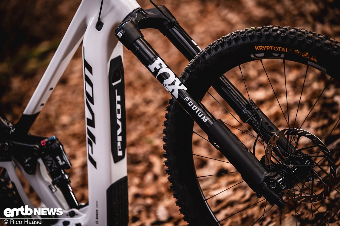

An der Front werkelt eine Fox Podium-Federgabel in der Performance Elite-Variante, die 170 mm Federweg besitzt und an der Front viel Komfort und Traktion generiert. Ihr Ansprechverhalten ist super sensibel und sie ebnet den Untergrund beinah staubsaugerartig ein. Unebenheiten werden einfach weggesaugt – herrlich! Auch im Hinblick auf die Steifigkeit gefällt mir die Fox Podium, denn sie flext – bauartbedingt – etwas mehr, als beispielsweise eine Fox 38 oder RockShox Zeb, was sich bei mir durch weniger Armpump bemerkbar macht. Gerade an langen Tagen auf dem Bike oder in langen Abfahrten ein nicht zu unterschätzender Vorteil. Nachteil der Podium-Gabeln generell: das hohe Gewicht. Das Factory-Modell wiegt üppige 2695 g – das Performance Elite-Modell ist wahrscheinlich nicht wirklich schwerer. Zum Vergleich: Eine Fox 38, ebenfalls in der Factory-Ausführung, kommt auf ca. 2190 g.

An der Front kommt eine Fox Podium Performance mit 170 mm Federweg zum Einsatz.
# An der Front kommt eine Fox Podium Performance mit 170 mm Federweg zum Einsatz.
Am Heck ist ein Fox Float X-Dämpfer verbaut. – Im Hinblick auf die üppig dimensionierte Podium wirkt dieser Dämpfer wirklich unterdiemensioniert, und das nicht nur optisch ...
# Am Heck ist ein Fox Float X-Dämpfer verbaut. – Im Hinblick auf die üppig dimensionierte Podium wirkt dieser Dämpfer wirklich unterdiemensioniert, und das nicht nur optisch ...
Typisch Pivot: Der markante Hinterbau mit dw-link und Superboost-Einbaubreite.
# Typisch Pivot: Der markante Hinterbau mit dw-link und Superboost-Einbaubreite.

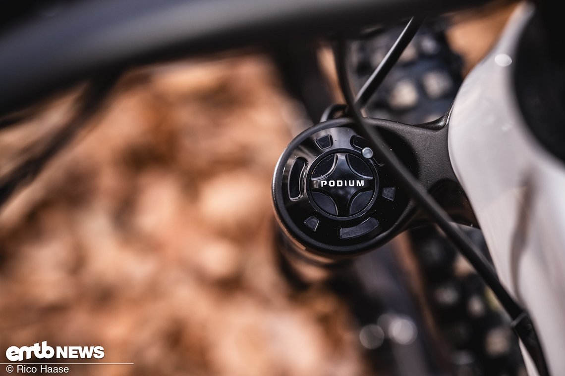

Ich bin nicht sicher, ob's mit der Gabel direkt fürs Podium reichen würde, aber ...
# Ich bin nicht sicher, ob's mit der Gabel direkt fürs Podium reichen würde, aber ...
... im Hinblick auf Performance liefert die Fox-Federgabel ordentlich ab.
# ... im Hinblick auf Performance liefert die Fox-Federgabel ordentlich ab.
Apropos Flip-Chip: Hiervon hat das neue Shuttle LT einige an Bord. Neben dem für die Progression am Dämpfer und dem für Lenk-/Sitzwinkel möchte ich die beiden vollkommen neu entwickelten an Kettenstrebe und Sitzrohr hervorheben, denn sie heben die individuelle Einstellbarkeit auf ein neues Level. Am hinteren Ende der Kettenstrebe befindet sich ein Flip-Chip, mit dessen Hilfe man die Länge des Hinterbaues um ± 8 mm verlängern bzw. verkürzen kann. Spannend! Aber richtig spannend wird es, wenn man sich das Sitzrohr anschaut. Schon die Form und Dimension lassen erahnen, dass man es hier mit etwas Besonderem zu tun hat. Das Team von Pivot hat das SlackyMcSteepTube-System erfunden, mit dessen Hilfe der Sitzwinkel in zwei Positionen gewählt werden kann. Steile 78° oder etwas flachere 76,5° – je nach persönlicher Vorliebe. Im Prinzip haben wir hier einen Einsatz in einem größer dimensionierten Sitzrohr, der es erlaubt, die Sattelstütze in zwei Positionen (vorne oder hinten) zu platzieren. Ich habe die vordere, steile Position gewählt, und konnte damit auch steile Uphills mühelos erklimmen.

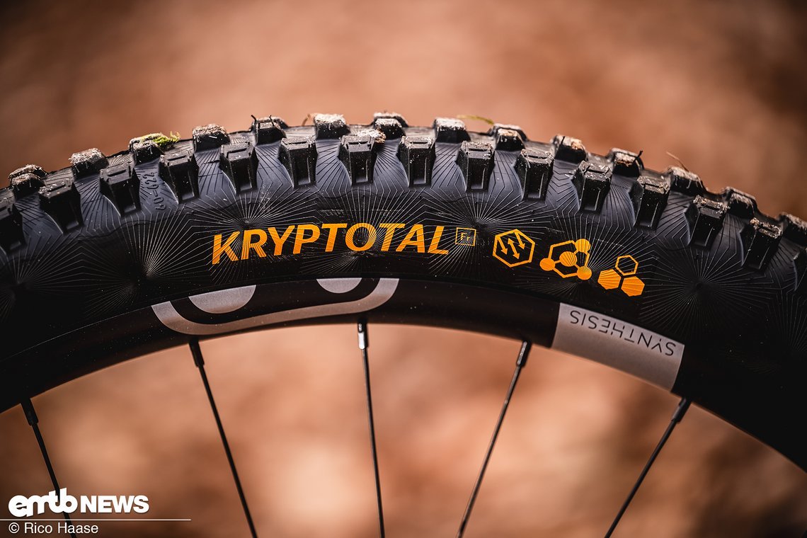

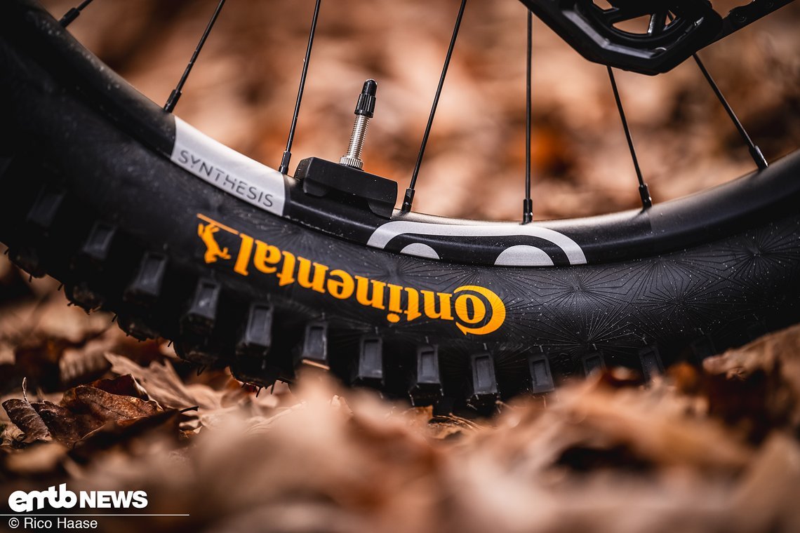

Crankbrothers Synthesis DH-Laufräder gepaart mit ...
# Crankbrothers Synthesis DH-Laufräder gepaart mit ...
... Continental Kryptotal-Reifen runden die hochwertige Ausstattung ab.
# ... Continental Kryptotal-Reifen runden die hochwertige Ausstattung ab.
Zum Abschluss möchte ich die Laufräder und Reifenwahl ab Werk lobend hervorheben. Pivot verbaut hier stabile, breite noch Crankbrothers Synthesis DH-Laufräder und bestückt sie mit traktionsstarken Continental Kryptotal-Reifen, die mit Enduro-Karkasse und Super Soft Mischung am Vorderrad bzw. Soft am Hinterrad kommen. Auf dem Trail eine sehr gute Wahl, denn die Reifen beißen sich förmlich in den Untergrund und bieten auch in Kurven mit den hohen Seitenstollen jede Menge Seitenhalt.

    Puh das tickt erstmal ziemlich viele Boxen bei mir. Entnehmbarer Akku, möglichkeit 600 er und 800 er zu nutzen, für ein Bosch System gutes Gewicht. Hohes Max Systemgewicht und optisch ziemlich geil ... ( und grundsätzlich kann Pivot MTBs bauen smilie )
    Gefällt dir das Design? Der langgezogene Bereich zwischen Motor und Unterrohr sieht falsch aus.
  2. @Tomsta Das gefällt mir gerade gut, wie bei den älteren Santa Cruz.
    Diese komischen Knicke zwischen Ober- und Unterrohr sehen komisch aus. Beim weißen fällt es aber kaum auf.
  3. Ich hätte eher gesagt mit 50+ (Jahren) smilie
    Definitiv NEIN!
    Noch eher ein Rotwild!!
  4. @Tomsta Das gefällt mir gerade gut, wie bei den älteren Santa Cruz.
    Das ist der Platz das die Gabel nicht gegen den Rahmen knallt
  5. @303-mit-K.I.S. Schon klar, aber der Rahmen muss nicht trotzdem nicht so extrem ausgeformt sein.
    @joerghag: beim Santa Cruz sieht das auch wirklich nicht unharmonisch aus (ganz im Gegenteil!), weil sich diese linearen Bereiche zum Beispiel am freiliegenden Sitzrohr wiederfinden (das nicht durch den Hinterbau versteckt ist) oder ganz deutlich auch unten im Bereich des Motors.
    Design ist eben auch häufig eine Sache der Ausgewogenheit/Gesamtwirkung der Formensprache und weniger der Einzelformen. Farben können da in der Gesamtwahrnehmung eine brutale Rolle spielen.
    Auch auf dem Bild des Yeti von @davego wirkt das schon ganz anders. Ich vermute das wird durch die auf dem Bild um ein paar Grad verdrehte Gabel verursacht, die man dadurch perspektivisch sieht. Auf anderen Bildern die ich gesehen habe, sieht das bei weitem nicht so gut aus und hat mich wirklich gestört.
