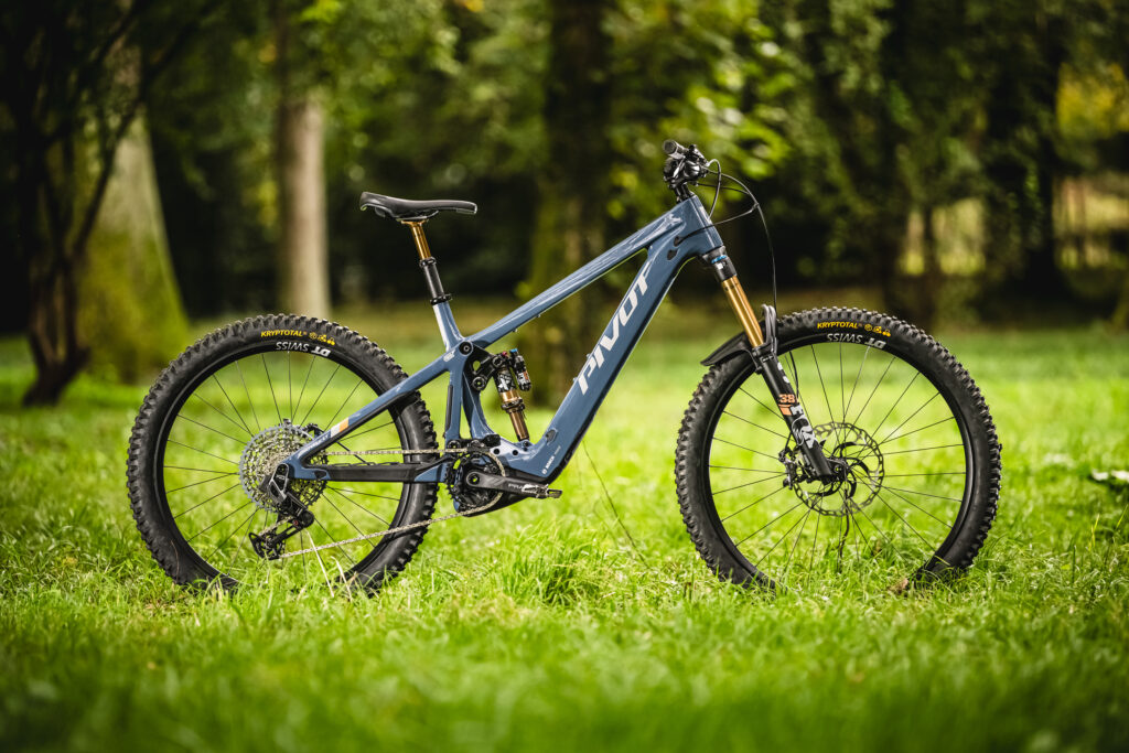

Pivot Shuttle LT 2025 – Test Ultimatives E-Bike, jetzt mit Bosch CX Race
Pivot Shuttle LT 2025: Die amerikanische Nobelmarke Pivot verpasst dem bekannten Shuttle LT ein umfangreiches Update, sagt „Tschüss Shimano, hallo Bosch!“ und setzt mit dem Bosch CX Race auf maximale Performance und Full-Power. Wir konnten das neue Shuttle LT bereits einem ersten Test unterziehen und haben dazu alle Infos.
Pivot Shuttle LT 2025 – Infos und Preise
EinsatzbereichTrail, All-Mountain, Enduro
Federweg170 mm/160 mm
LaufradgrößeMullet 29″-27,5″
RahmenmaterialCarbon
MotorBosch
Akkukapazität750-1000 Wh
RahmengrößenS, M, L, XL (im Test: L)
Websitepivotcycles.com
Preisspanne9.099 Euro - 13.399 Euro
Mit der neuesten Version des Shuttle LT geht die Highperformance-Marke Pivot einen weiteren Schritt in Richtung kompromissloses Full-Power-E-Mountainbike und verabschiedet sich beim langhubigen LT-Modell vom Shimano-Motorsystem. Man serviert hier ein 170/160-mm-Enduro mit potentem DW-Link-Hinterbau, geradlinigem Carbonrahmen mit einer überaus dynamischen Silhouette, Bosch Performance Line CX Race-Motor und 750-Wh-Akku. Neben dem Motorsystem ist auch das Set-up der Laufräder neu, denn das 2025er Pivot Shuttle LT rollt in Zukunft auf Mullet-Wheels, man mixt hier also 29″ vorne mit 27,5″ hinten – bis dato rollte das Shuttle LT vorn und hinten auf 29er-Laufrädern. Wer auch in Zukunft mit 29-Zoll fahren möchte, kann dies tun, denn das Shuttle LT verträgt beide Laufradgrößen. Für das passende Set-up verfügt der Rahmen über einen Flip-Chip, der sich fix drehen lässt – je nachdem, ob Mullet oder Fulltwentynine. Die von uns getestete Pro-Version wiegt in Rahmengröße L 23,7 kg (ohne Pedale). Preislich starten die neuen Shuttle LT-Modelle bei 9.099 € (UVP).

Pivot Shuttle LT Pro mit Bosch CX Race-Motor und 750-Wh-Akku – Federweg v/h: 170/160 mm | Gewicht: 23,7 kg (Rahmengröße L, von eMTB-News gewogen) | Preis: 11.399 € (UVP).
# Pivot Shuttle LT Pro mit Bosch CX Race-Motor und 750-Wh-Akku – Federweg v/h: 170/160 mm | Gewicht: 23,7 kg (Rahmengröße L, von eMTB-News gewogen) | Preis: 11.399 € (UVP).

Pivot Shuttle LT Pro im Test
😍 Wow, nicht nur optisch ist das neue Shuttle LT eine Wucht! Der Rahmen ist extrem dynamisch und feinstens verarbeitet, der Race-Motor unglaublich kraftvoll und der Hinterbau mit DW-Link überaus plüschig, schluckfreudig und potent. Leute, genau so muss ein E-Endurobike sein!
Während eines Pressecamps hatte ich zwei Tage die Möglichkeit, das neue Pivot Shuttle über die Trails von Freiburg zu jagen. Schon auf den ersten Trailabschnitten wurde mir bewusst, wie wunderbar sich das hübsche E-Endurobike mit 170/160 mm Federweg, Fox Factory-Fahrwerk und Bosch Performance Line CX Race auf schnellen, aber auch gemütlicheren Turns fahren lässt. Vom Charakter her ist das Shuttle LT gutmütig, fehlerverzeihend, verspielt, schnell und präzise. Gerade der steife Rahmen mit dem wunderbaren Balancing und die 157 mm breite Super-Boost-Hinterradnabe verleihen dem Pivot Shuttle eine extrem hohe Präzision. Visiert man eine Linie an, muss schon viel passieren, diese dann nicht zu treffen. Auf meinen Testfahrten, egal ob im persönlichen Cruise- oder Race-Modus, ließ sich das Pivot Shuttle LT ganz ausgezeichnet über den Trail fahren.
Yeehaa, das neue Pivot Shuttle LT macht unglaublich viel Spaß!

Pivot Shuttle LT – Pro / Contra
Stärken
  • kraftvoller Motor
  • dynamisches Design
  • agiles, lebhaftes Handling
  • plüschiges Heck
Schwächen
  • Motor klappert
  • relativ teuer
  • fest verbauter Akku
Pivot Shuttle LT mit Bosch CX Race – wer ein kompromissloses E-Ednurobike sucht, wird hier fündig
