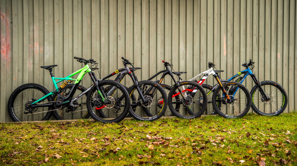

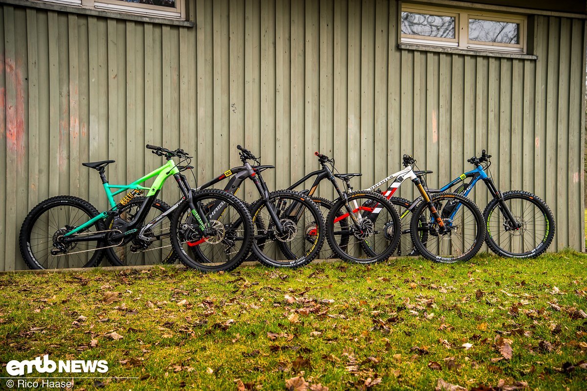

Unsere E-Freeride-Bikes im Test – Specialized Kenevo FSR Expert, Haibike XDURO Nduro 10.0, Moustache Samedi 27 LT 7, Rotwild R.G+ Ultra 36 und Haibike XDURO Nduro 9.0 (v.l.n.r.)

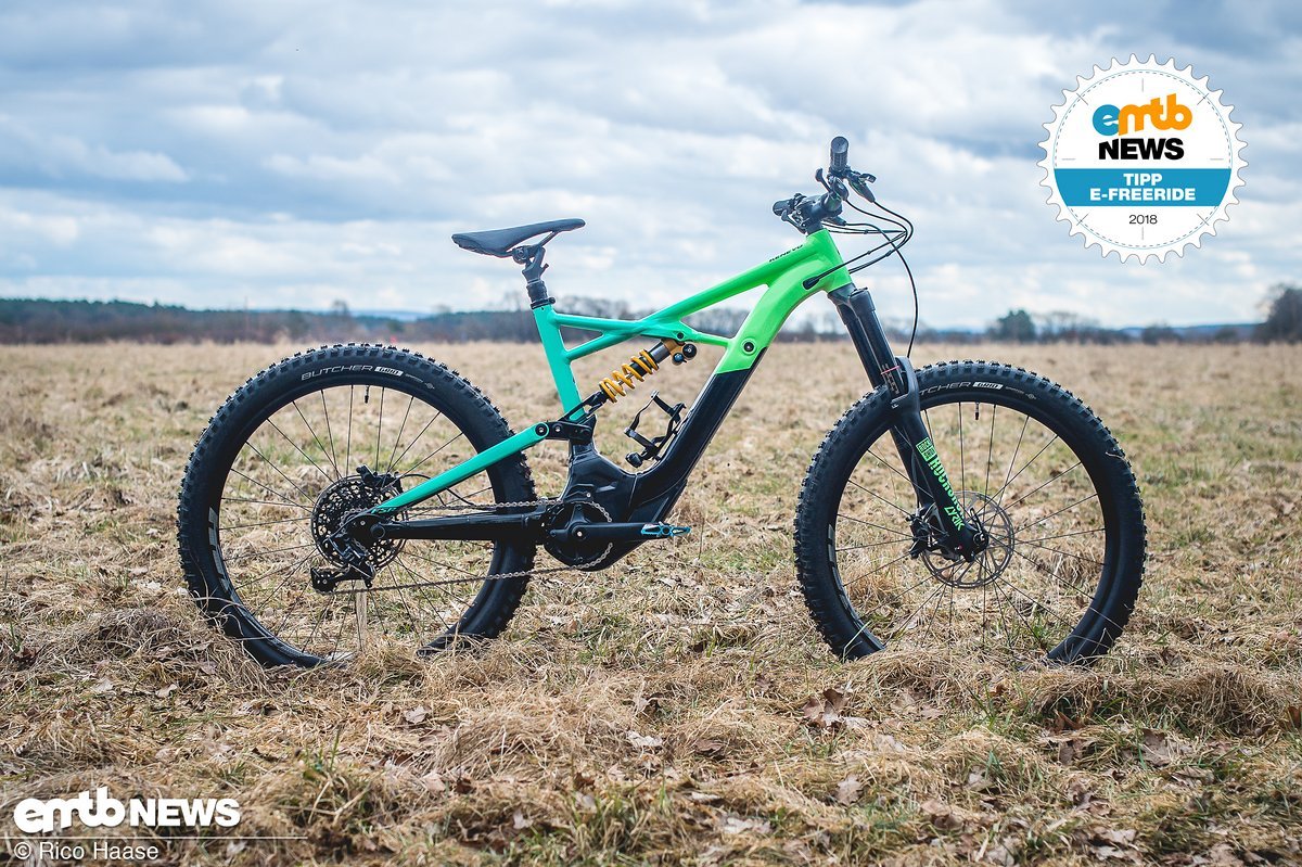

Specialized Kenevo FSR Expert – Motor: Turbo 1.3 Motor (Brose Drive-S) | Gewicht: 23,6 kg | Preis: 6.299 €
# Specialized Kenevo FSR Expert – Motor: Turbo 1.3 Motor (Brose Drive-S) | Gewicht: 23,6 kg | Preis: 6.299 €
Stahlfeder-Dämpfer und agiles Handling – das Kenevo rockt!
Specialized brachte das Kenevo im September 2017 auf den Markt und landete mit diesem E-Freeride-Bike eine absolute Punktlandung. Die Verwandschaft mit dem beliebten Specialized Levo ist nicht zu übersehen, wenngleich die Charakter-Eigenschaften dieser beiden eMTBs etwas auseinanderdriften, denn das Specialized Kenevo ist für den ganz groben Einsatz bestimmt. Das Fahrwerk, mit RockShox Lyrik RCT3-Gabel und Öhlins TTX 22M-Coildämpfer ist für die harten Pisten gemacht und kann schon im Stand mit seiner Sensibilität am Heck überraschen. Die Farbgebung ist modern und bringt viel Dynamik in die Silhouette dieses E-Freeride-Bikes. Die Qualität der Lackierung und das hochwertige Finish ist über jeden Zweifel erhaben.
Ausgestattet mit dem Turbo 1.3 Motor – ein Brose-Motor der für Specialized abgestimmt wird – und einem vollintegrierten 504 Wh Akku kann das Specialized Kenevo auch für ausgedehnte Trailtouren genutzt werden.
