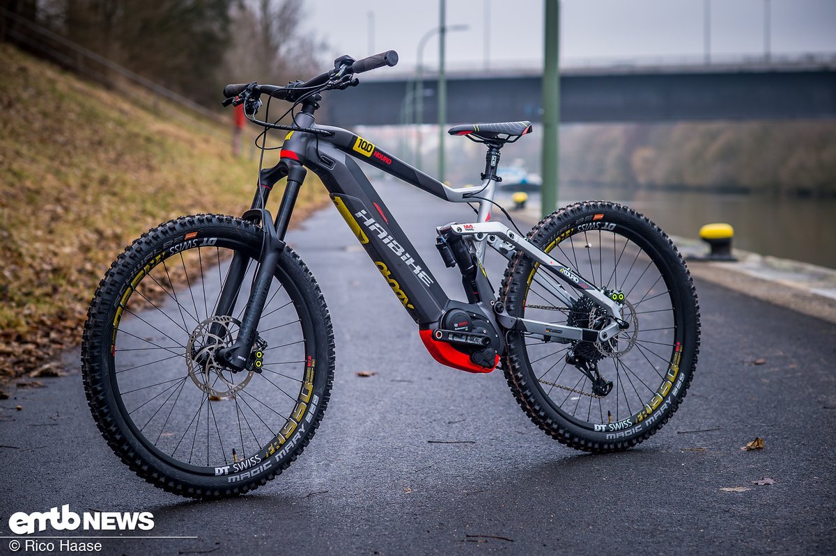

Haibike Xduro Nduro 10.0 – ausgestattet mit Bosch Performance CX und komplett integriertem Akku

Optisch wirkt das eMTB sehr lang und gestreckt
# Optisch wirkt das eMTB sehr lang und gestreckt

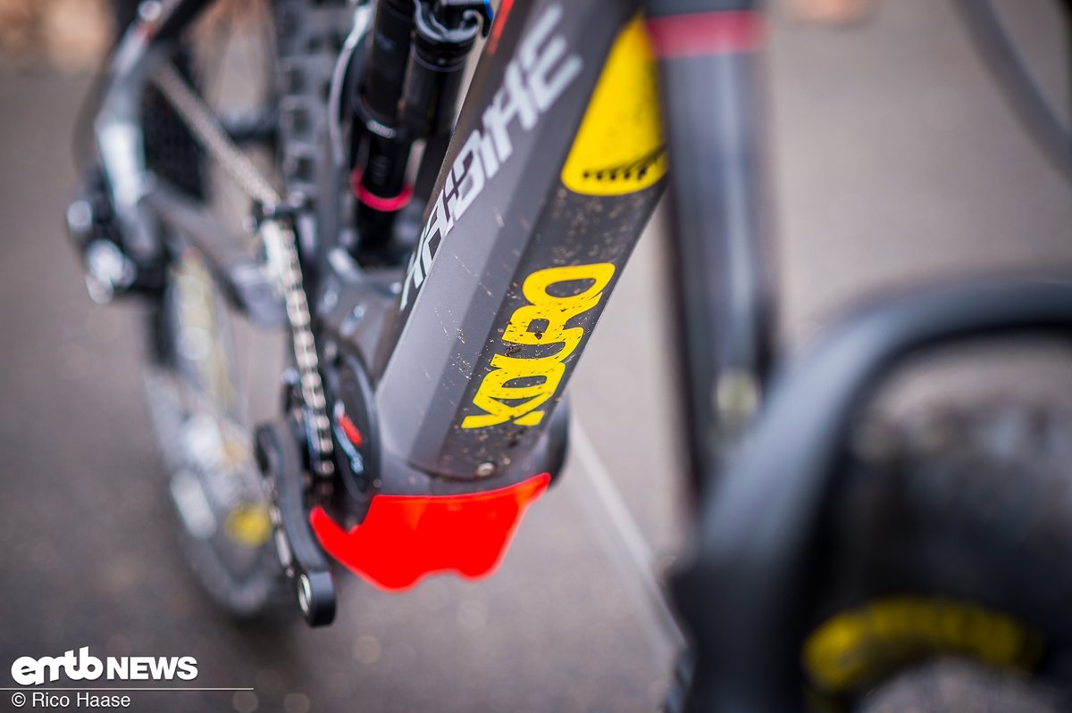

Am Oberrohr ist die Modellvariante kaum zu übersehen
# Am Oberrohr ist die Modellvariante kaum zu übersehen
