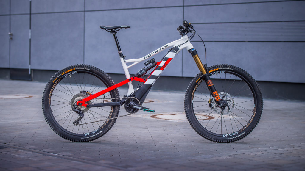

Optisch steht das Rotwild R.G+ Ultra 36 in seinem Mix aus Weiß und Signalorange, beides natürlich in angesagtem mattem Finish, ziemlich gut da. Die Rohrformen wirken modern und die Verarbeitung ist auf Rotwild typischem hohen Niveau. Bei diesem Modell haben die Mitarbeiter von Rotwild ihr E-Downhillbike als Basis genommen, pflanzten anstatt der massiven Fox 40 mit Doppelbrücke eine schlankere Fox 36 mit 180 mm Federweg ein und fertig war der E-Freerider. Der Dämpfer blieb unangetastet und somit bleiben auch beim R.G+ Ultra 36 am Heck 200 mm Federweg.
Bestückt ist dieses E-Bike mit allem, was im Gravity-Bereich derzeit angesagt ist. Gebremst wird mit einer Shimano Saint, geschaltet mit Shimano XT 11-fach und die haltbaren DT Swiss FR1950 sind mit schlanken Continental Kaiser in 2,4″ bereift. Gerade letzteres dürfte auf dem Trail für ein sehr direktes Fahrverhalten sorgen, denn die Reifen von Continental verfügen ein sehr griffiges Profil und durch die Dimension von 2,4″ fahren sie sich sehr direkt und präzise.

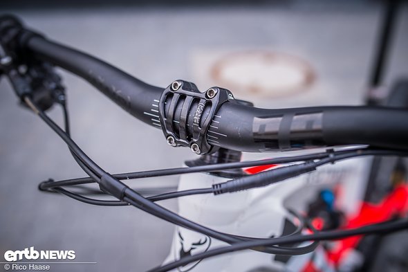

Die noble PRO-Lenkereinheit ist auch in Matt/Glanz gehalten – bestehend aus 800 mm breitem THARSIS-Lenker und 45 mm kurzem THARSIS-Vorbau
# Die noble PRO-Lenkereinheit ist auch in Matt/Glanz gehalten – bestehend aus 800 mm breitem THARSIS-Lenker und 45 mm kurzem THARSIS-Vorbau

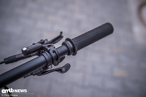

Bei den Griffen setzt man auf die ergonomischen Produkte von Ergon – der hier verwendete GD10 Slim liegt griffig in der Hand und dämpft angenehm
# Bei den Griffen setzt man auf die ergonomischen Produkte von Ergon – der hier verwendete GD10 Slim liegt griffig in der Hand und dämpft angenehm

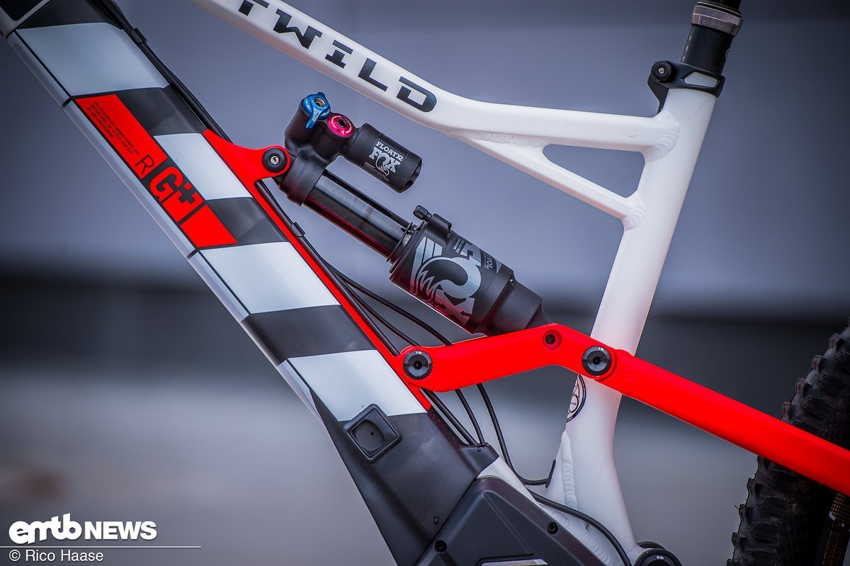

Der Fox Float X2-Dämpfer wird von einigen Top-Downhill-Teams gefahren – und sorgt am Rotwild R.G+ Ultra 36 für massiven Federweg am Heck
# Der Fox Float X2-Dämpfer wird von einigen Top-Downhill-Teams gefahren – und sorgt am Rotwild R.G+ Ultra 36 für massiven Federweg am Heck

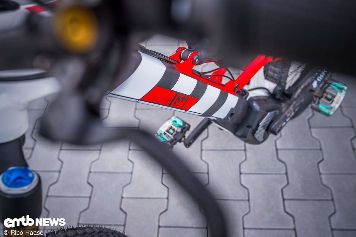

Geschaltet wird mit Shimano XT und die Kettenstrebe wird ...
# Geschaltet wird mit Shimano XT und die Kettenstrebe wird ...
... durch einen smarten Schutz wirkungsvoll gegen Kratzer geschützt
# ... durch einen smarten Schutz wirkungsvoll gegen Kratzer geschützt

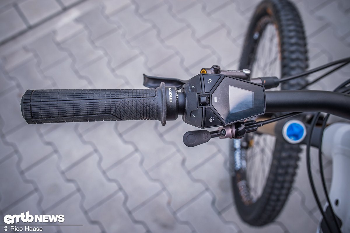

Beim Display setzt man jetzt auf das Marquardt Remote 4311 – es ist übersichtlich, inntuitiv zu bedienen und gut lesbar
# Beim Display setzt man jetzt auf das Marquardt Remote 4311 – es ist übersichtlich, inntuitiv zu bedienen und gut lesbar
Beim Display hat Rotwild wohl auf uns gehört, als wir im letzten Jahr das mickrige unlesbare Bloks-Display angemahnt haben (hier geht’s zum Test) und ein Marquardt Remote 4311 verbaut. Das übersichtliche Display von Marquardt liefert alle Informationen und ist auch während der Fahrt sehr gut lesbar. Die Tasten für die Unterstützungsmodi liegen gut erreichbar neben dem Ergon Griff. Es verfügt über Bluetooth, USB-Schnittstelle und kann via App mit dem Smartphone kommunizieren. Mit einem kleinen Joystick kann man sich durch das Menü klicken und allerhand nützliche Informationen abrufen.
