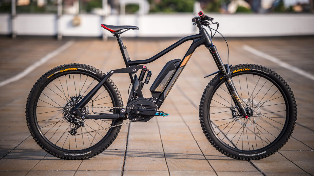

Attraktiv und wertig – so wirkt das Moustache
Das optisch sehr edel wirkende Moustache Samedi 27 LT 7 hat einen gut gemachten Rahmen, der in Sachen Produktdesign direkt mal 10 von 10 Punkten kassiert. Zudem besitzt es einen satten Hinterbau mit ordentlich Federweg. An der Front stehen 180 mm zur Verfügung und am Heck kann man – dank FlipChip – zwischen 175 und 190 mm wählen. Dies sind Parameter die das Herz eines Freeriders höher schlagen lassen und – wenn die Kinematik hält was sie verspricht – ein butterweiches schluckfreudiges eMTB auf den Trail stellen.
Ausstattungstechnisch ist am Moustache Samedi 27 LT 7 alles dran, was man an einem erschwinglichen E-Freerider so braucht. Angefangen bei der RockShox Lyrik RC Gabel mit 180 mm Federweg, dem potenten RockShox Vivid Air Dämpfer, über die griffigen Continental Baron Reifen und die gut zu dosierenden Magura MT5 mit großen 200 mm Bremsscheiben, bis hin zum starken Bosch Performance CX Motor und dem aufgepflanztem Bosch PowerPack 500 Akku. Alles in allem ein schönes Paket, das die Franzosen da geschnürt haben und für nur etwas über 5.000 € zu bekommen ist.
Der Preis liegt bei 5.299 € (UVP) | Bikemarkt: Moustache Samedi 27 LT 7 kaufen

Die Rohrformen machen das Moustache Samedi 27 LT 7 unverwechselbar
# Die Rohrformen machen das Moustache Samedi 27 LT 7 unverwechselbar

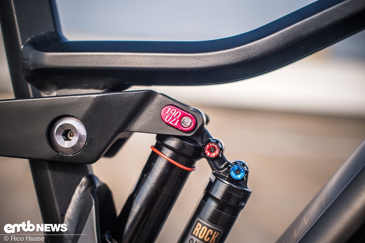

Dank FlipChip können am Moustache Samedi 27 LT 7 zwei Federwege am Heck gewählt werden – 170 oder 190 mm
# Dank FlipChip können am Moustache Samedi 27 LT 7 zwei Federwege am Heck gewählt werden – 170 oder 190 mm

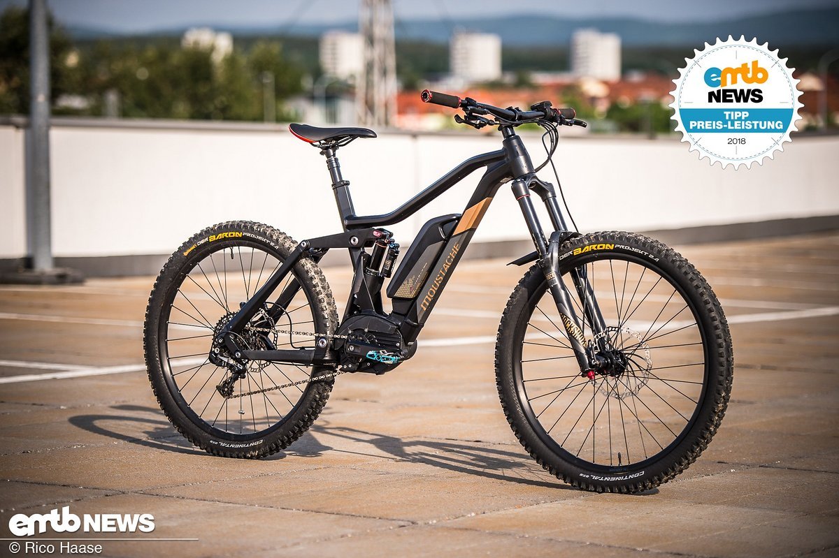

eMTB-News-Fazit: Moustache Samedi 27 LT 7
Stimmig und schnell – das Moustache Samedi 27 LT 7 wirkt solide und macht viel Spaß auf dem Trail und gewinnt den Titel „PREIS-LEISTUNG“
# Stimmig und schnell – das Moustache Samedi 27 LT 7 wirkt solide und macht viel Spaß auf dem Trail und gewinnt den Titel „PREIS-LEISTUNG“
Mit dem Moustache Samedi 27 LT 7 haben die Franzosen einen reinrassigen E-Freerider im Repertoire, der sich mit seiner kompakten Geometrie agil und flink über den Trail jagen lässt. Die zentrale Fahrposition verleitet an jeder Wurzel abzuziehen und den Anlieger immer etwas schneller unter die Stollen zu nehmen. Das RockShox-Fahrwerk arbeitet erstklassig, popt ordentlich und erlaubt es dieses E-Mountainbike eigentlich überall hinunter zu lassen, wo man selbst runter fahren möchte und kann. Die Möglichkeit den Federweg am Heck mit einem einfachen Handgriff um 20 Millimeter zu verstellen finden wir sehr gelungen.
Beim Rahmendesign ist Moustache schon von Anfang an ein Visionär. Frühzeitig haben sie runde Rohrformen konsequent in eckige weiterentwickelt und ihren Rahmen ein ganz eigenes Erscheinungsbild gegeben. Charakteristisch sind hier Ecken und Winkel, Rundungen sucht man vergeblich. Das sieht nicht nur verdammt sexy aus, nein, es ist auch sehr haltbar.
Schnelle Piloten, die ein potentes Fahrwerk mit massig Federweg suchen werden mit dem Moustache Samedi 27 LT 7 ihre wahre Freude haben. Kleiner Tipp der Redaktion: Mit einer Doppelbrückengabel verwandelt ihr dieses eMTB in eine extrem agiles E-Downhillbike. Probiert es mal aus!
