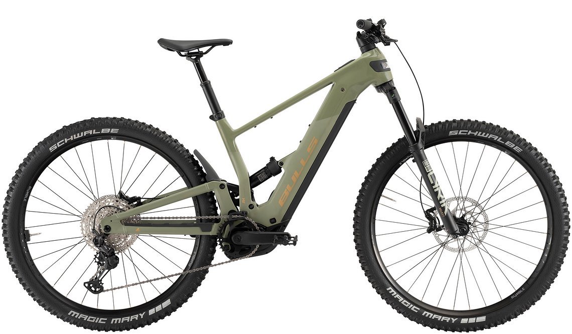

Bulls Copperhead Evo AM 2 – Infos und Preise
Die ZEG, das ist nach eigenen Angaben Europas größte Zweirad-Einkaufs-Genossenschaft, feiert ihr 60. Jubiläum. Zu diesem Anlass zeigt Bulls das Copperhead Evo AM 2: Es setzt auf einen Carbon-Rahmen mit 4-Link-Swingarm Aluminium-Hinterbau, der 150 mm bereitstellt – genauso viel wie die 150 mm Federgabel vorne. Das Bulls Allmountain-E-Fully rollt dabei auf einem kompletten Satz 29″ Laufräder. Gewichtsmäßig pendelt es sich mit dem 800 Wh Akku in einer mittleren Rahmengröße bei 22,9 Kg ein, so der Hersteller. Der Preis liegt bei 4.999 € (UVP).
  • Rahmenmaterial Carbon-Front-Triangle, Alu-Hinterbau
  • Motor Bosch Performance Line CX der fünften Generation
  • Akkukapazität 800 Wh
  • Federweg 150 mm (vorn) / 150 mm (hinten)
  • Laufradgröße 29″
  • Besonderheiten MonkeyLink 2.0 Schnittstelle, MonkeyLink Twinlight (integrierte Beleuchtung)
  • Gewicht 22,9 kg (Herstellerangabe, Größe XX)
  • Max. Systemgewicht* 130 kg (Herstellerangabe)
  • Farben Graphite Black / Laurel Green / Light Purple
  • Rahmengrößen S / M / L / XL
  • Verfügbar Ab sofort
  • www.bulls.de
  • Preis 4.999 € (UVP)

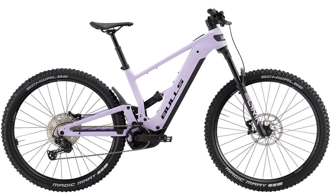

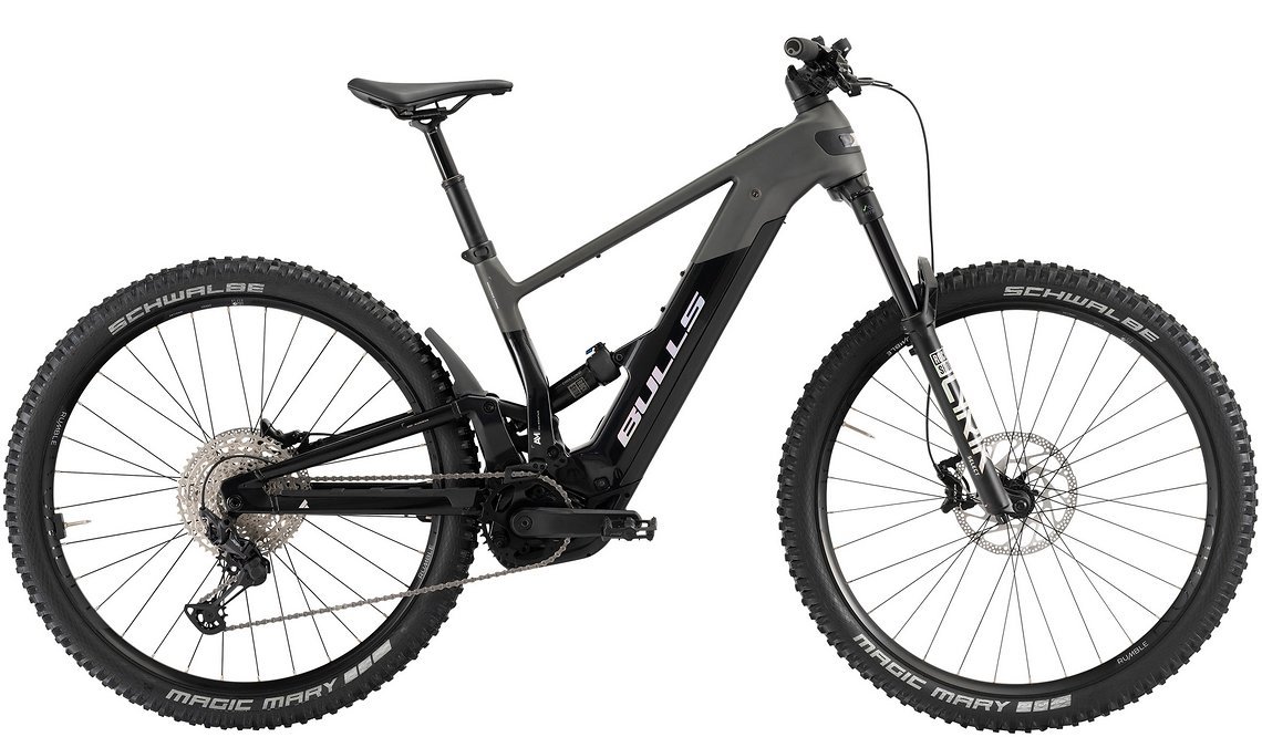

Neben einer Laurel Green genannten Rahmenfarbe stehen auch Light Purple und Graphite Black zur Auswahl.

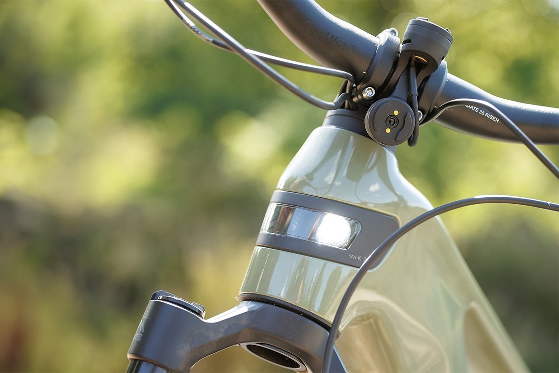

Das Jubiläumsmodell soll sich nicht nur durch ein attraktives Preis-Leistungs-Verhältnis auszeichnen, sondern will auch mit smarten Rahmenfeatures überzeugen. So wirbt Bulls etwa mit dem MonkeyLink-Beleuchtungssystem: Vorne sitzt hinter einer transparenten Scheibe im Steuerrohr ein LED-Strahler, der in Kurven mitlenkt, während hinten in den Ausfallenden zwei Rücklichter integriert sind.
Doch das ist nicht das einzige MonkeyLink-Feature am Copperhead Evo AM 2: Über das MonkeyLink 2.0 System lässt sich das Smartphone als Display verwenden und induktiv laden. Eine weitere LED-Lampe kann zudem ebenfalls leicht an der ab Werk vorhandenen Schnittstelle befestigt werden. All das positioniert das Copperhead Evo AM 2 in Richtung SUV-Fully.
Die Mutter aller Rahmenöffnungen: Im Steuerrohr ist ein Kurvenlicht integriert.
# Die Mutter aller Rahmenöffnungen: Im Steuerrohr ist ein Kurvenlicht integriert.

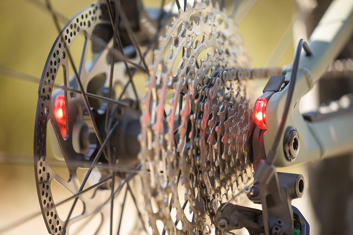

In den Ausfallenden ist zudem ein MonkeyLink Twinlight Rücklicht versteckt.

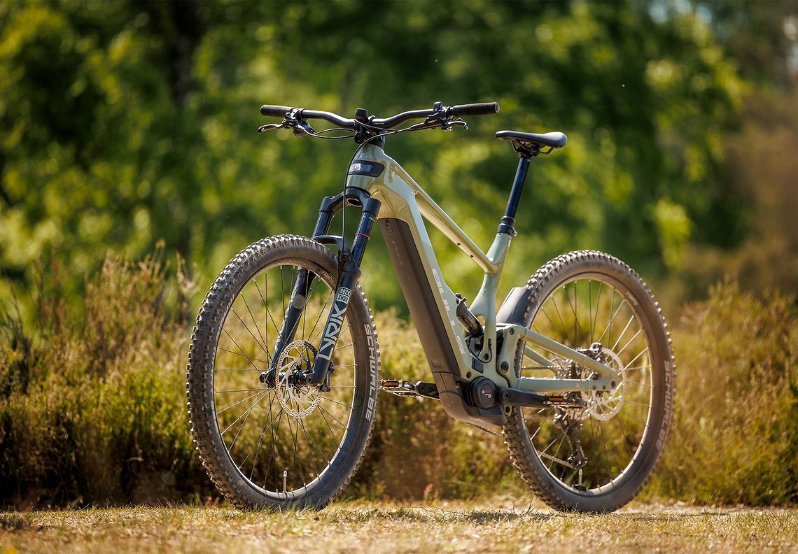

Geometrie
Die Geometrie des Allmountain-E-Fully ist ein Mix aus konservativen und kontemporären Werten. Recht moderne Reach-Längen bis knapp unter 500 mm in Größe XL bzw. 474 mm in Größe L werden mit moderat hohen Stackwerten, aber einem vergleichsweise steilen Lenkwinkel kombiniert. Der RAAD-Winkel, den wir kürzlich neu in unserer Geometrics-Tabelle eingeführt haben, liegt je nach Rahmengröße zwischen 35° und 37° und ist damit angemessen für den Einsatzbereich, den der Federweg des Bikes suggeriert. Das Verhältnis aus Front Center und Rear Center ändert sich von Rahmengröße S zu Rahmengröße XL recht stark und steigt von 1,76:1 auf 1,96:1 – das liegt daran, dass Bulls die Kettenstrebenlänge des Alu-Hinterbaus nicht an die einzelnen Rahmengrößen anpasst.
Leider macht Bulls weder Angaben zur Sitzrohrlänge noch zur maximal möglichen Einstecktiefe, die das Sitzrohr bietet. Aufgrund des Hinterbau-Layouts, bei dem der Dämpfer durch die untere, zweigeteilte Hälfte des Sitzrohrs geführt wird, dürfte diese aber bei vielen Fahrern nicht für eine wirklich lange Dropperpost genügen.
Rahmengröße S M L XL
Laufradgröße 29″ 29″ 29″ 29″
Reach 439 mm 451 mm 474 mm 497 mm
Stack 627 mm 636 mm 646 mm 655 mm
STR 1,43 1,41 1,36 1,32
Lenkwinkel 66° 66° 66° 66°
Sitzwinkel, effektiv 76° 76° 76° 76°
Oberrohr (horiz.) 595 mm 610 mm 635 mm 660 mm
Steuerrohr 110 mm 120 mm 130 mm 140 mm
Kettenstreben 445 mm 445 mm 445 mm 445 mm
Radstand 1.204 mm 1.221 mm 1.248 mm 1.275 mm
Tretlagerabsenkung 30 mm 30 mm 30 mm 30 mm
Federweg (hinten) 150 mm 150 mm 150 mm 150 mm
Federweg (vorn) 150 mm 150 mm 150 mm 150 mm

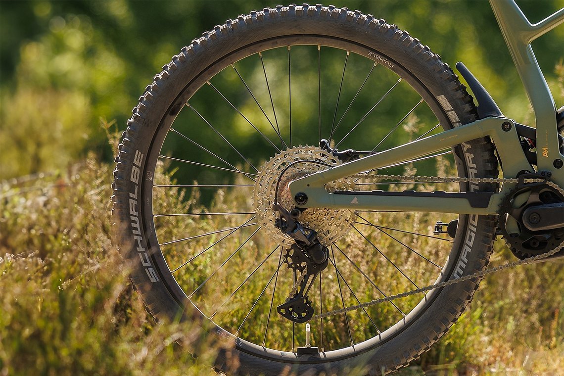

Die Kettenstreben des 4-Link-Swingarm Alu-Hinterbaus wachsen leider nicht mit der Rahmengröße mit.
# Die Kettenstreben des 4-Link-Swingarm Alu-Hinterbaus wachsen leider nicht mit der Rahmengröße mit.

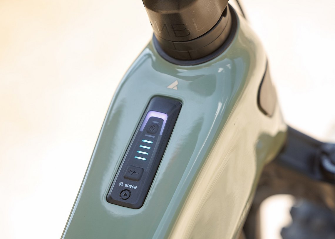

MotorBosch Performance Line CX GEN5 (Smart System)
DisplayBosch Mini Remote und System Controller

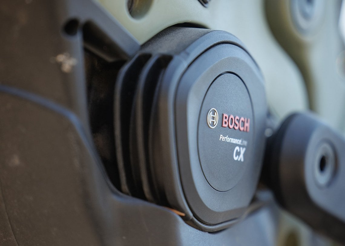

Motor & Akku
  • Motor Bosch Performance CX Smart System
  • Akku Bosch PowerTube
  • Nenndauerleistung 250 Watt
  • Max. Drehmoment 100 Nm (Bosch CX)
  • Display Bosch Mini Remote und System Controller

  1. Eigentlich im Gesamtpaket nicht uninteressant. Preis ist okay, Gewicht sogar ziemlich gut (sollte es stimmen) und die ganzen Features mit dem Licht und so wahrscheinlich ziemlich passend für die Zielgruppe.
    Aber ja, als Mechaniker würde ich schon allein beim Anblick Albträume bekommen. Will gar nicht wissen, was da im Steuerrohr abgeht.
  2. "Die Mutter aller Rahmenöffnungen: Im Steuerrohr ist ein Kurvenlicht integriert."
    Die Mutter:
  3. erst den Steuersatz auf 1.8" erhöht, wegen der höheren Belastung und dann ein riesiges Loch ins Steuerrohr gesägt 🤷‍♂️ 🤦‍♂️smilie
