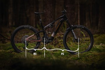

FC2RC – Was ist das?
FC2RC ist eine Abkürzung für ein Verhältnis, das ihr ab sofort in unserer Geometrics-Datenbank in den Geometrietabellen von Fahrrädern findet. Die Abkürzung steht für „Front-Center to Rear-Center“ – also das Verhältnis des Abstands von Vorderradachse zu Tretlager zum Abstand von Tretlager zu Hinterradachse.
Dieses Längenverhältnis gibt uns also rein statisch eine Auskunft über die relativen Längenverhältnisse des Bikes vom Krafteinleitungspunkt Tretlager zu unseren beiden Kontaktpunkten zum Boden. Das gibt Ausschluss darüber, wie viel unseres wirkenden Gewichts sich auf die Reifen verteilt. Je größer unser FC2RC-Wert wird, desto mehr Last haben wir auf dem Hinterrad – und desto weniger auf dem Vorderrad – zumindest wenn wir den Lenker nicht aktiv belasten. Je kleiner der Wert, desto mehr Last haben wir automatisch auf dem Vorderrad.
FC2RC – kurz für Front-Center to Rear-Center, beschreibt das Längenverhältnis vom Hauptkrafteinleitungspunkt Tretlager, zu unseren beiden Auflagern – den Achsen, bzw. Reifen. – Damit lässt sich näherungsweise bestimmen, wie groß die prozentuale Verteilung unseres wirkenden Systemgewichts sich auf die Räder verteilt.
# FC2RC – kurz für Front-Center to Rear-Center, beschreibt das Längenverhältnis vom Hauptkrafteinleitungspunkt Tretlager, zu unseren beiden Auflagern – den Achsen, bzw. Reifen. – Damit lässt sich näherungsweise bestimmen, wie groß die prozentuale Verteilung unseres wirkenden Systemgewichts sich auf die Räder verteilt.
Der Systemschwerpunkt liegt irgendwo zentral über dem Fahrrad, die resultierende Kraft zeigt immer senkrecht nach unten – Mit einer Veränderung der Neigung des Fahrrads verändert sich also auch die resultierende Lastverteilung.

FC2RC – Wie berechnet sich der Wert?
Die Berechnung dieses Verhältnisses ist vergleichsweise einfach. Standard in jeder Geometrietabelle sind der Radstand und die Kettenstrebenlänge, die wir für diese Berechnung verwenden:
(Radstand-Kettenstrebenlänge)/Kettenstrebenlänge = FC2RC
Da wir diese Werte für alle Bikes in Geometrics erfassen, ist FC2RC auch rückwirkend in allen Tabellen eingebunden.
