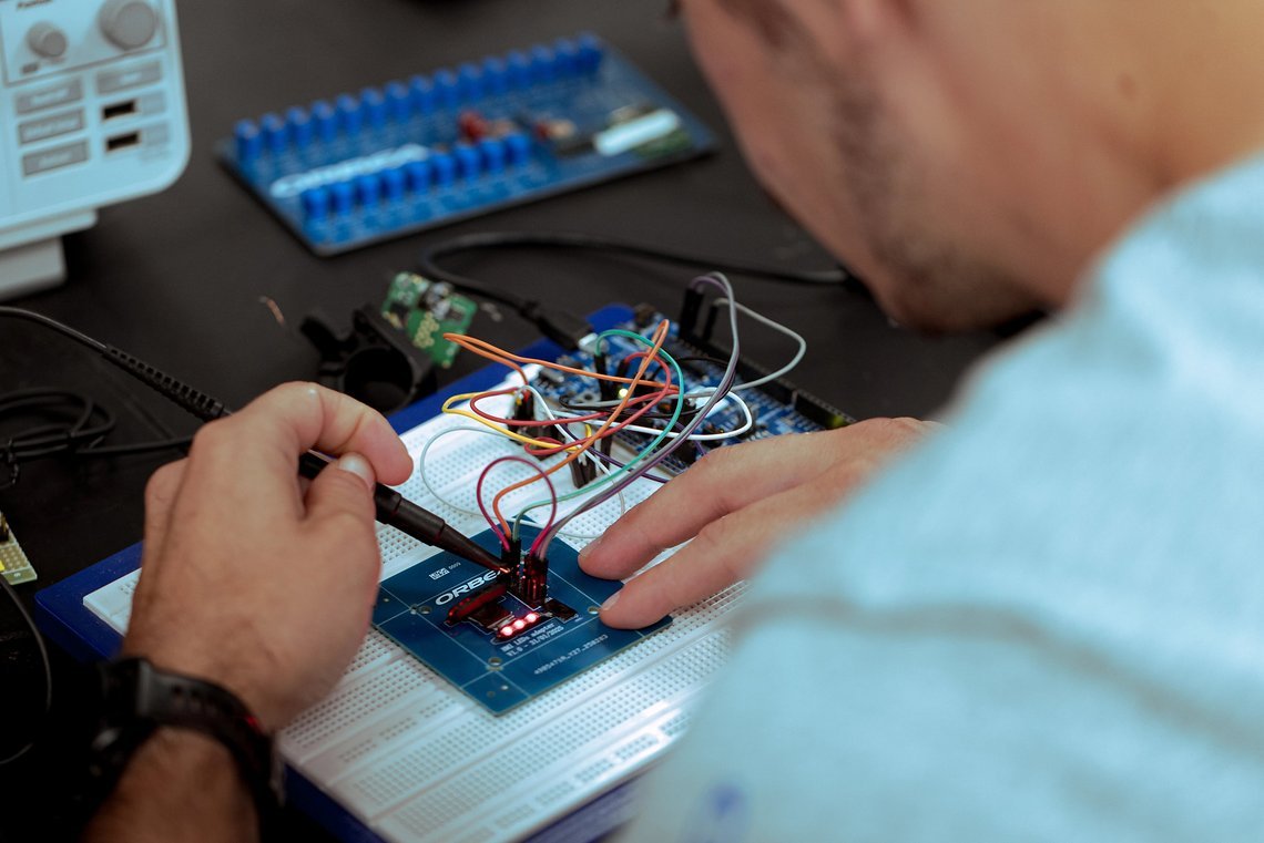

Vielleicht überraschend war vor allem die Wahl des Motors, der in vielerlei Hinsicht der vorangehenden Motorgeneration angehört – Leistungsgewicht, maximale Leistung, Konnektivität, Lautstärke – andere Hersteller haben hier inzwischen Innovationen geleistet, die den EP801 in den Schatten stellen. Rein vom Fahrverhalten passt der Motor aber hervorragend zum Konzept des Rise und ermöglicht Orbea über die Systemgrenzen hinaus eigene Komponenten zu entwickeln und Innovation fernab der Leistungskennzahlen zu betreiben.
Am EP801 mit RS-Firmware festzuhalten, ermöglicht Orbea sein eigenes Ökosystem zu erweitern.
# Am EP801 mit RS-Firmware festzuhalten, ermöglicht Orbea sein eigenes Ökosystem zu erweitern.
Die Spanier entwickeln seit Jahren fleissig im E-Bike-Bereich – auch an eigenen Komponenten.
# Die Spanier entwickeln seit Jahren fleissig im E-Bike-Bereich – auch an eigenen Komponenten.
Genau das ist es jetzt auch, was Orbea aus der RS-Firmware herausholt – ein Ökosystem aus eigenen Ideen und Komponenten, in dem der Motor zwar eine wichtige Rolle spielt, jedoch aus dem Motor-Hersteller-eigenen Ökosystem herausgelöst wird.

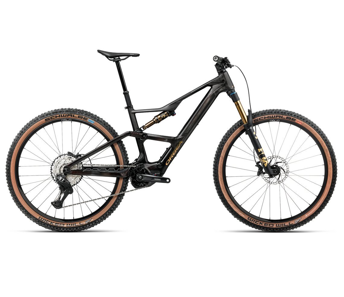

  • Orbea LT M-Team 11.599 €
  • Orbea LT M10 8.699 €
  • Orbea LT M20 7.199 €
  • Orbea LT H10 6.199 €
  • Orbea LT H20 5.299 €
  • Orbea SL M-LTD 11.199 €
  • Orbea SL M10 8.199 €
  • Orbea SL H10 5.699 €
  • Orbea SL M20 6.799 €
  • Orbea SL H30 4.699 €

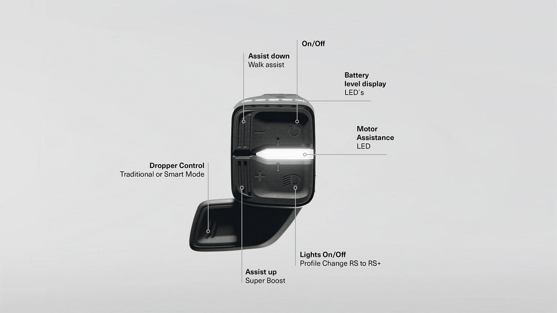

Orbea RS-Control-System-HMI: Die neue Bedieneinheit

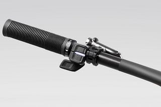

Kommen wir also zum Herzstück der Neuentwicklung: Der neuen Bedieneinheit „RS Control“. So richtig Sinn ergibt das RS HMI – kurz für Human Machine Interface – erst, wenn man das Ökosystem betrachtet:
Das Ökosystem soll mit dem RS-Ansatz Komponente für Komponente zusammenwachsen. – Mit dem RS-HMI bindet man nun Remote und Dropper-Post an – was wohl der nächste Schritt sein wird? Das Fahrwerk?
# Das Ökosystem soll mit dem RS-Ansatz Komponente für Komponente zusammenwachsen. – Mit dem RS-HMI bindet man nun Remote und Dropper-Post an – was wohl der nächste Schritt sein wird? Das Fahrwerk?

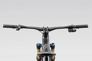

Maßgebliche Idee hinter dem System ist eine Vereinfachung für den Anwender. Im Fokus stehen: Weniger Kabel, weniger Akkus, alles möglichst zentralisiert. Störfaktor war für Orbea hier neben verschiedenen Akkus für E-Antrieb, Schaltung oder Suspension, vor allem auch die Dropper-Post. Die Anbindung von Schaltungen an den Hauptakku des E-Antriebs ist zwischenzeitlich größtenteils möglich, Dropper-Post und elektronische Fahrwerke sind davon jedoch noch weit entfernt. Bis jetzt – zumindest bei der Dropper-Post – denn die neue MC10 RS Smart Dropper wird mit der Orbea RS Control System ab sofort auch an den Hauptakku angeschlossen und über ein kombiniertes Bedienelement am Lenker gesteuert.
Die neue RS-Control-System-Remote bietet viele Funktionen. – Verfügbar ist sie nur an M-LTD/M-Team, sowie den M10-Modellen von Rise SL und Rise LT.
# Die neue RS-Control-System-Remote bietet viele Funktionen. – Verfügbar ist sie nur an M-LTD/M-Team, sowie den M10-Modellen von Rise SL und Rise LT.

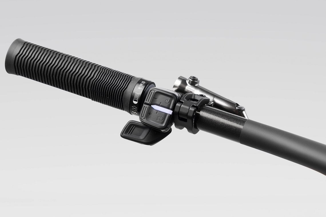

Die Remote lässt sich laut Hersteller durch verschiedene Montagepositionen recht frei am Lenker positionieren, um eine möglichst ergonomische Position bereitzustellen und Menschen mit unterschiedlich großen Händen jeweils ein gutes Bedienerlebnis zu bieten. Ob sich Motor- und Dropper-Steuerung separat voneinander verstellen lassen, wird nicht kommuniziert. Optisch erkenntlich sind drei große Buttons – zwei kontrollieren den Motor, einer darunter im Stil einer Dropper-Remote die Bedienung der Sattelstütze. Beide Motorsteuerungs-Buttons sind zusätzlich durch eine Links-Rechts-Belegung so ausgeführt, dass sie mehrere Funktionen mitbringen.
Fünf LEDs für den Akkustand, eine für den Unterstützungsmodus, ein Button für die Sattelstütze und vier Buttons für die Steuerung des Motors. – Bold geschrieben sind die Single-Click-Funktionen, in Regular-Schriftschnitt die Funktionen, wenn man den Button drückt und hält.
# Fünf LEDs für den Akkustand, eine für den Unterstützungsmodus, ein Button für die Sattelstütze und vier Buttons für die Steuerung des Motors. – Bold geschrieben sind die Single-Click-Funktionen, in Regular-Schriftschnitt die Funktionen, wenn man den Button drückt und hält.
Ab Werk schaltet man oben links das Unterstützungslevel runter, während unten rechts das Unterstützungslevel höher geschaltet wird. Hier soll vor allem die Erreichbarkeit des unteren Tasters besser sein, wenn man schnell mehr Unterstützung benötigt. Ein langer Druck auf die Taster aktiviert die Schiebehilfe (oben links) oder einen Super Boost (unten rechts), bei dem der Motor eine voreingestellte Zeit mit maximaler Unterstützung anschiebt.
Die Tastenbelegung auf der rechten Seite aktiviert Zusatzfeatures: Oben rechts lässt sich das System an- und ausschalten, unten rechts wird mit einem kurzen Druck das Licht ein- oder ausgeschaltet, ein langer Tastendruck wechselt das Motorprofil von RS zu RS+ oder andersherum. Die Buttons sollen laut Orbea ein gutes haptisches Feedback geben – gerade bei der Links-Rechts-Belegung und den Unterschieden von kurzem oder langem Druck dürfte das sehr hilfreich sein. Über die RS-App kann die Tastenbelegung laut Hersteller zudem angepasst werden.

Shimano-typisch ist die neue Remote zwar nicht drahtlos verbunden, auch hier greift entsprechend aber auch der Ansatz: Es sollte nur ein Akku geladen werden. Zumindest bei der Online-Präsentation, die Orbea uns gegeben hat, war das Kabel im Lenker versteckt und komplett intern geführt. Wer auf eine saubere Optik Wert legt, bekommt diese hier also. Dabei bleibt das System dank Steckverbindungen praktisch. Will man die Remote demontieren, muss man nicht das Kabel am Motor lösen und aufwändig Kabel ziehen, sondern kann einfach den Stecker lösen.
Fünf LEDs auf der Oberkante des HMI geben Auskunft über den Ladezustand. Sie leuchten zwischen 100 % und 20 % Ladung weiß oder blau – in 10 %-Schritten wird damit ohne Display eine genauere Information über die Restladung gegeben. Ohne die Remote bisher bedient zu haben, wirkte die Farbwechsel-Logik, die uns in der Präsentation vorgestellt wurde, bei fortschreitender Entladung nicht zu 100 % schlüssig. Hervorragend ist, dass die LEDs der Anzeige ab 20 % Restladung auf rot umschalten und den Akkustand noch detaillierter in 4 %-Schritten anzeigt.
Zwischen den zwei Motorsteuerungs-Buttons, sitzt ein Leuchtstreifen. Er zeigt farbig das Unterstützungslevel an, in dem sich der Motor gerade befindet. Weiß für aus, blau für eco, grün für das mittlere Unterstützungslevel und gelb für turbo.
Sauber, integriert ist die neue Remote. – Dank vielfältiger Verstellmöglichkeiten soll sie auch ergonomisch perfekt eingestellt werden können.
# Sauber, integriert ist die neue Remote. – Dank vielfältiger Verstellmöglichkeiten soll sie auch ergonomisch perfekt eingestellt werden können.
Etwas ernüchternd ist aktuell die Aussage von Orbea bezüglich der Nachrüstbarkeit: Weder ist das aktuell möglich, noch gibt es Bestrebungen, es möglich zu machen.

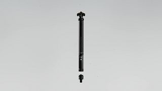

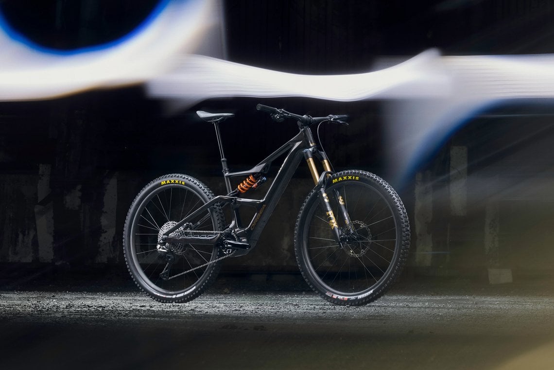

Orbea MC10 RS Smart Dropper: Ultra-leicht und smart!
Mit der hauseigenen MC10 RS Smart Dropper-Post bringt Orbea den – in meinen Augen – eigentlichen Kracher auf den Markt. Durch den fehlenden Akku kann die MC10 RS Smart Dropper nicht nur jede Funk-Dropper-Post beim Gewicht unterbieten – sie spielt in einer Liga mit Fox superleichter Transfer SL und ist mit 548 g die vermutlich leichteste 240-mm-Stütze auf dem Markt.
Leicht, mit geringer Gesamtlänge und smarten Features – die neue MC10 RS Smart Dropper. – Das System macht auf dem Papier einen besonders spannenden Eindruck.
# Leicht, mit geringer Gesamtlänge und smarten Features – die neue MC10 RS Smart Dropper. – Das System macht auf dem Papier einen besonders spannenden Eindruck.
3
3

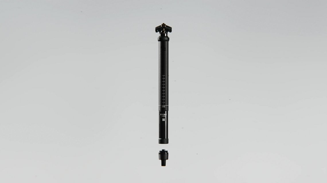

Das allein ist schon sehr respektabel. Erst mal kann die Dropper-Post genau das, was jede andere auch kann – drücken, absenken, loslassen. Oder in die andere Richtung. Wenn das problemlos und spielfrei läuft, ist auch das respektabel. Die Kombination mit dem RS-Control-System und verschiedenen Sensoren in der Stütze ermöglicht zusätzlich tolle Bedien-Features, die das System von respektabel, zum absoluten Kracher machen:
Hält man den Dropper-Button lange, wechselt sie in den Smart-Modus, der die Funktionalität einer normalen Dropper-Post behält, aber noch zwei weitere Features mitbringt:
Die Stütze lässt sich per Single Click aktivieren und senkt erst dann ab, wenn man sich setzt. – Mit Doppelklick kann sie auf eine per App definierte Position des Hubes absenken – Sensorik machts möglich!
# Die Stütze lässt sich per Single Click aktivieren und senkt erst dann ab, wenn man sich setzt. – Mit Doppelklick kann sie auf eine per App definierte Position des Hubes absenken – Sensorik machts möglich!

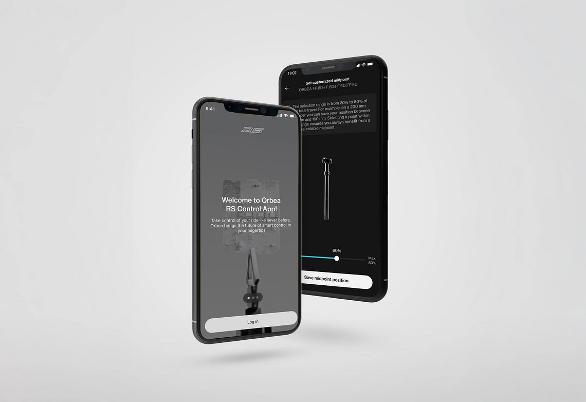

Erstens, per Doppel-Klick lässt sich die Stütze auf eine per App voreingestellte Kletterposition stellen – sprich, klickt man doppelt, senkt die Stütze beispielsweise auf 80 % des vollen Hubs ab. Jedes Mal vorhersehbar und komplett gleich, laut Orbea. Die Kletterposition lässt sich dabei wohl individuell festlegen und per App einstellen.
Zweitens, ein einzelner Klick bei ausgefahrenem Sattel kann in Rennsituationen helfen: Sprintet man im Wiegetritt die letzten Meter eines Gegenanstiegs, drückt man noch im Stehen den Taster – die Stütze senkt sich dann ab, wenn man sich auf den Sattel setzt. So kann man etwas vorausplanen und muss weniger koordinieren, wenn es direkt wieder in die Abfahrt geht. Die Stütze wird also aktiviert und offen gehalten, bis man sich setzt.
Zu guter Letzt lässt sich die Sattelstütze in 5-mm-Schritten im Hub anpassen. Laut Orbea werkzeuglos und schnell – so lässt sich der maximale Hub verwirklichen. Top!

GabelFox 36 Float SL Factory 140, Grip XFox 36 Float SL Factory 140, Grip XFox 36 Float SL Performance 140Fox 36 Float SL Performance 140Fox 34 Float AWL Sport 140
DämpferFox Float FactoryFox Float FactoryFox Float PerformanceFox Float PerformanceFox Float Performance
SchalthebelShimano XTR M9250Shimano XT M8250Shimano SLX M7100Shimano SLX M7100Shimano Deore M6100
SchaltwerkShimano XTR M9260 12sShimano XT M8260 SGSShimano XT M8100 SGSShimano SLX M7100 SGSShimano Deore M6100 SGS
KassetteShimano CS-M9200 10-51t 12-SpeedShimano CS-M7100 10-51t 12-SpeedShimano CS-M7100 10-51t 12-SpeedShimano CS-M7100 10-51t 12-SpeedShimano CS-M6100 10-51t 12-Speed
Kurbele*thirteen Helix Race e*spec Direct Mount 32Te*thirteen Helix Core e*spec Direct Mount 32Te*thirteen Helix Core e*spec Direct Mount 32Te*thirteen Helix Core e*spec Direct Mount 32Te*thirteen Helix Core e*spec Direct Mount 32T
BremseShimano XTR Hydraulic DiscShimano M6120 Hydraulic DiscShimano M6120 Hydraulic DiscShimano M6100 Hydraulic DiscShimano MT201 Hydraulic Disc
LaufräderOquo Mountain Control MC32LTDOquo Mountain Control MC32TEAMRace Face AR 30c Tubeless ReadyRace Face AR 30c Tubeless ReadyAlloy, Tubeless, 29”
ReifenSchwalbe Wicked Will Evo TLE, 29x2.40Schwalbe Wicked Will Evo TLE, 29x2.40Schwalbe Wicked Will Evo TLE, 29x2.40Schwalbe Wicked Will Evo TLE, 29x2.40Schwalbe Wicked Will Evo TLE, 29x2.40
SattelFizik Terra Ridon X1Fizik Terra Ridon X5Fizik Terra Ridon X5Fizik Terra Ridon X5Fizik Terra Ridon X5
SattelstützeOC Mountain Control MC10 Electronic DropperOC Mountain Control MC10 Electronic DropperOC Mountain Control MC22 DropperOC Mountain Control MC22 DropperOC Mountain Control MC22 Dropper
LenkerOC Mountain Control MC10 Carbon, 800mmOC Mountain Control MC21 Alu SL, 800mmOC Mountain Control MC31, 800mmOC Mountain Control MC31, 800mmOC Mountain Control MC31, 800mm
VorbauOC Mountain Control MC11 Alu SL, 0ºOC Mountain Control MC20, 0ºOC Mountain Control MC20, 0ºOC Mountain Control MC20, 0ºOC Mountain Control MC20, 0º
MotorShimano EP801 RS Gen2 MCShimano EP801 RS Gen2 MCShimano EP600 RS Gen2 MCShimano EP600 RS Gen2 MCShimano EP600 RS Gen2 MC
BedieneinheitOrbea RS Control SystemOrbea RS Control SystemShimanoShimanoShimano
Akkukapazität630Wh630Wh630Wh630Wh540Wh
Max. Drehmoment85 Nm85 Nm85 Nm85 Nm85 Nm
GewichtN/AN/AN/AN/AN/A
Preis (UVP)11.199,00 €8.199,00 €5.699,00 €6.799,00 €4.699,00 €

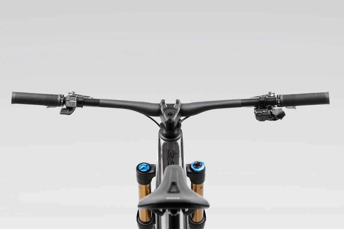

  1. Unten drücken, Unterstützung rauf. Oben drücken, Unterstützung runter.
    Find ich auch blöd. Vielleicht kann man die Tastenbelegung per App frei konfigurieren?
