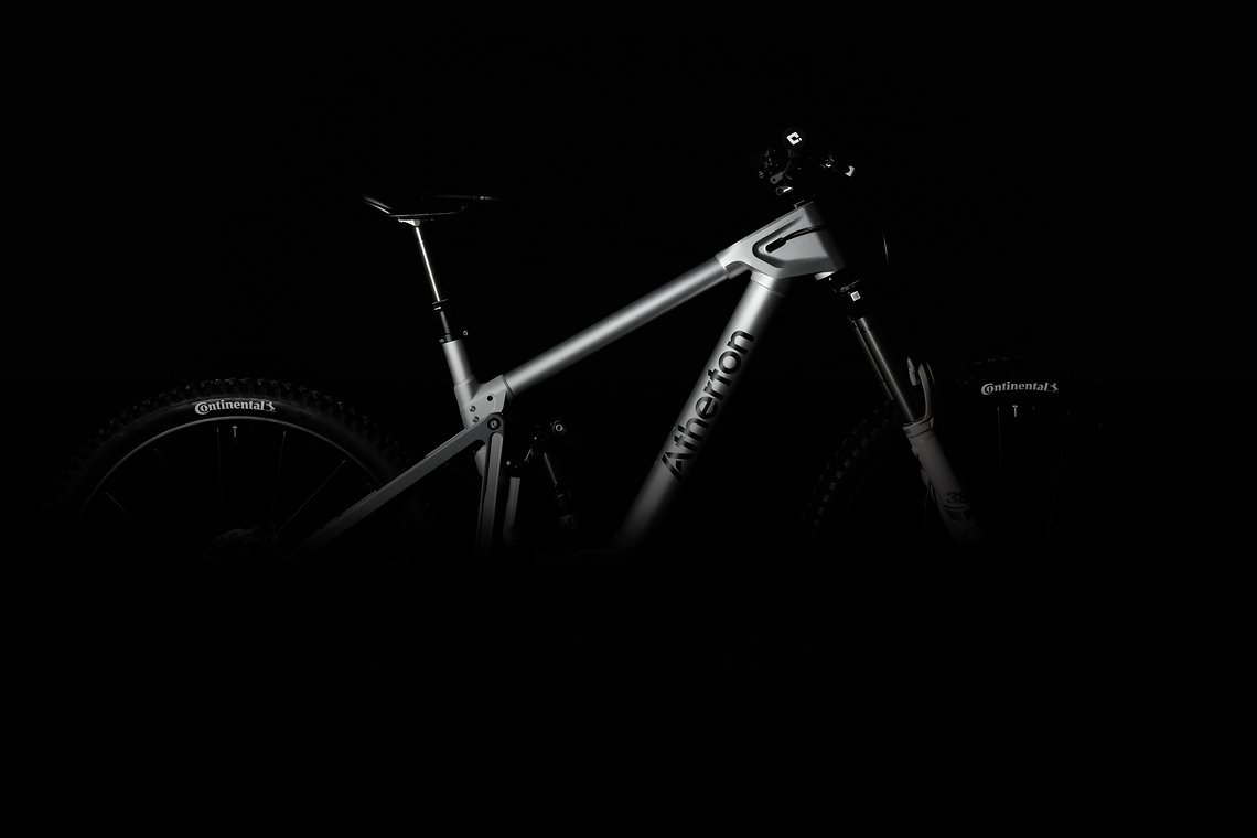

Lange wurde getüftelt, jetzt wird es ernst im Dyfi Valley: Atherton Bikes präsentiert mit dem S.170E ein E-Enduro, das sich technisch und optisch deutlich vom Mainstream abhebt. Das Entwicklerteam um Dan Atherton wollte kein E-Bike bauen, das sich nur nach „Motor“ anfühlt, sondern die Fahrdynamik der Mountainbikes beibehält. Das Ergebnis ist ein 170-mm-Bolide auf Basis des bekannten DW4-Hinterbaus, angetrieben vom nagelneuen Avinox M2S.
Das Atherton S.170E ist das erste E-MTB des jungen Herstellers. – Mit 180 mm Federweg vorn, 170 mm hinten, Mullet-Laufradkonfiguration und Avinox-M2S-Motor dürfte es Gravity-Fans mit Spaß an starken E-Bikes begeistern.
# Das Atherton S.170E ist das erste E-MTB des jungen Herstellers. – Mit 180 mm Federweg vorn, 170 mm hinten, Mullet-Laufradkonfiguration und Avinox-M2S-Motor dürfte es Gravity-Fans mit Spaß an starken E-Bikes begeistern.
  • Rahmenmaterial Aluminium 7075 (CNC-Muffen & verklebte Rohre)
  • Motor Avinox M2S mit 2″-OLED-Display
  • Akkukapazität 700 Wh
  • Federweg 180 mm (vorn) / 170 mm (hinten)
  • Laufradgröße Mullet-Wheels (29″ vorne, 27,5″ hinten)
  • Besonderheiten DW4-Link-Hinterbau, 12-Rahmengrößen, lebenslange Garantie
  • Gewicht 23,6 kg (Größe 7, mit DH-Reifen)
  • Max. Systemgewicht* Keine Angabe
  • Farben silber
  • Rahmengrößen 12 Rahmengrößen
  • Verfügbar nach Vorbestellung, Stand April 2026 sind im Juli 2026 wieder Bikes verfügbar.
  • www.athertonbikes.com

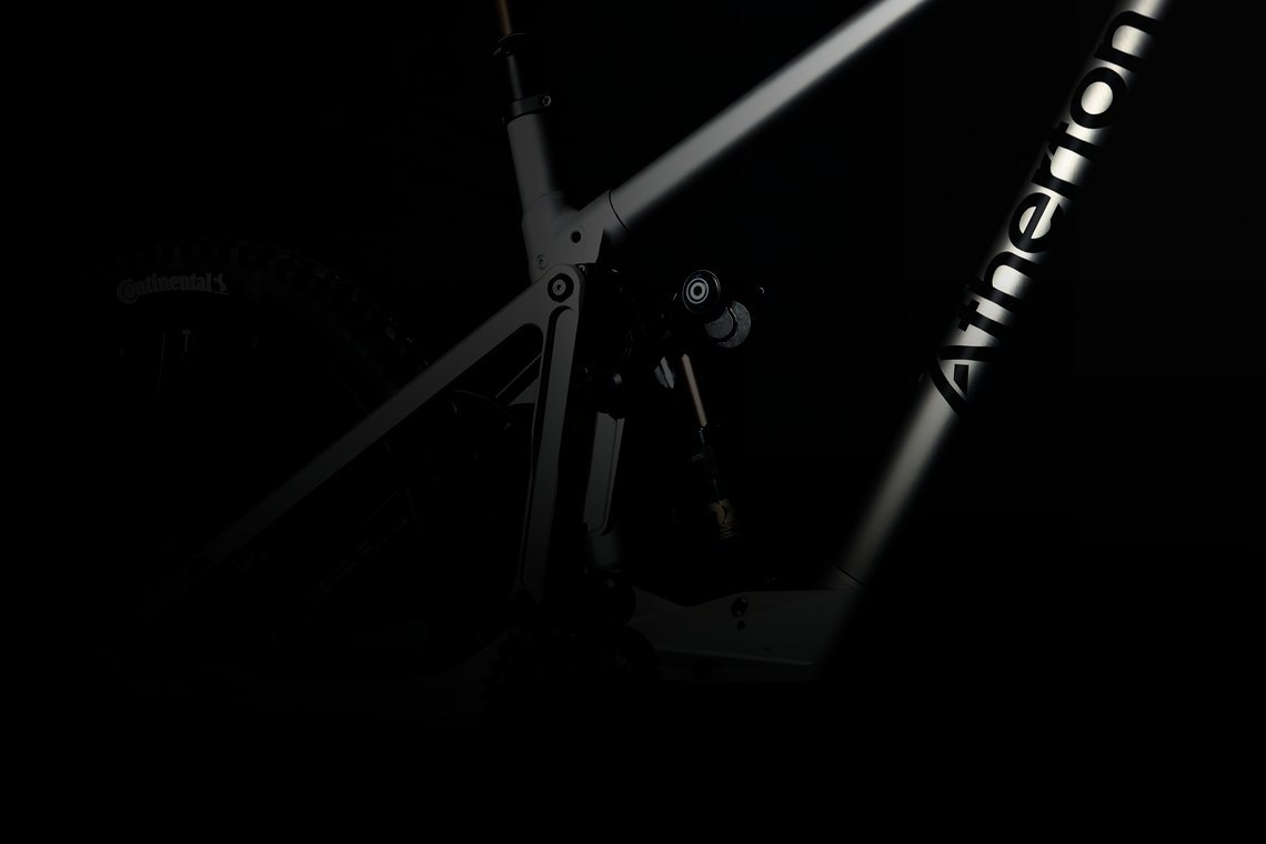

Der Clou hinter dem Konzept des schnellen Geschwistertrios: Die perfekte Passform! Dank der speziellen Fertigungsmethode gibt es das Bike in unglaublichen 12 Rahmengrößen – ein Novum im E-MTB-Bereich. Wer eines der ersten Modelle ergattern will, und nicht vorbestellt hat, muss sich leider in Geduld üben: Zwei Vorverkaufs-Batches sind bereits komplett ausverkauft, der dritte Schwung an Produktionsslots wird zurzeit angeboten. Bestellungen aus der EU sind möglich, die Preise starten bei 6.649,05 € (zzgl. Steuern bei der Einfuhr).
Die Muffenbauweise ermöglicht einen der großen USPs: Viele Rahmengrößen für einen idealen Fit. – Außerdem kann durch die verklebte Konstruktion das hochfeste 7075er Alu verwendet werden.
# Die Muffenbauweise ermöglicht einen der großen USPs: Viele Rahmengrößen für einen idealen Fit. – Außerdem kann durch die verklebte Konstruktion das hochfeste 7075er Alu verwendet werden.

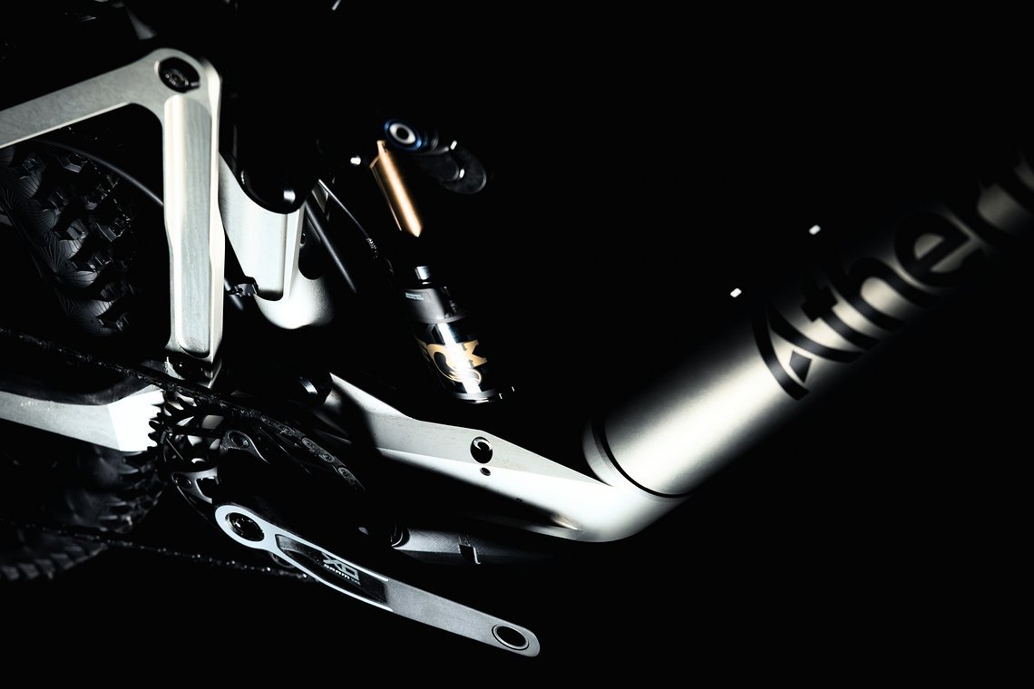

Atherton typisch, arbeitet man mit einer Muffenbauweise. Die Modelle der S-Serie (S für Subtractive) kommen dabei mit Alu-Muffen aus 7075er Alu. Das Material eignet sich aufgrund der Materialeigenschaften perfekt für Mountainbikes – ist nur leider nicht prozesssicher schweißbar. Die Lösung: Statt die Muffen zu verschweißen, verwendet man das bekannte Klebeverfahren, das auch bei den A-Serie-Rahmen verwendet wird.
Nicht ganz einfach mit der Muffenbauweise: Die additive Fertigung des Motor-Brackets wäre zu kostspielig – laut Hersteller – deshalb fokussiert man sich zunächst aufs Alu-Modell. – Dennoch hat man sich für einen kompakten Motor entschieden, um noch genug Bauraum für den DW4-Hinterbau zu haben.

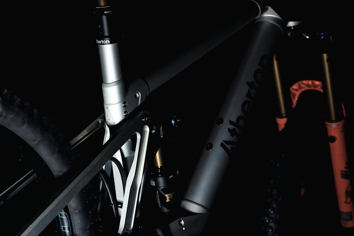

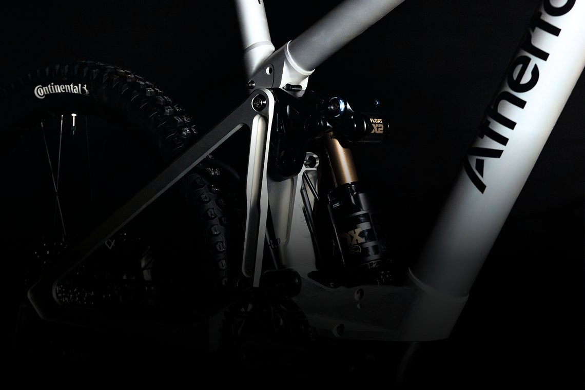

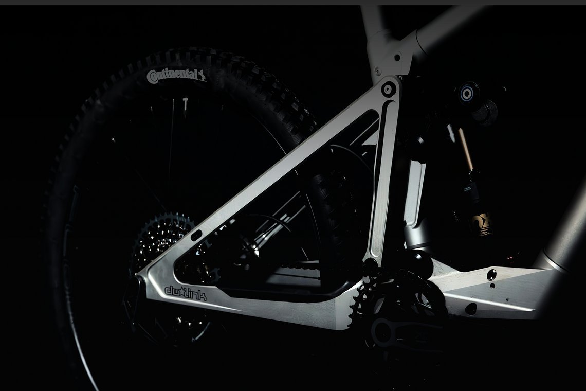

Das Bike kommt natürlich mit DW-4-Hinterbau und dem dazu passenden, einteiligen Hinterbaudreieck. Gerade die Kinematik soll mit eines der Entscheidungskriterien für den M2S gewesen sein: Die kompakte Bauform lässt ausreichend Platz für die kurzen Umlenkwippen – gerade am E-MTB ist das Packaging von komplexeren Fahrwerks-Designs nicht einfach. Diese Challenge wurde aber gelöst, der Hinterbau bietet satte 170 mm Federweg, gepaart wird das mit 180 mm Federweg vorn.
Passend dazu – und natürlich auch dem Entstehungsort – ist das E-MTB nach EFBE Kategorie 5 getestet. Atherton Bikes ist selbstbewusst genug, um dem Erstbesitzer sogar eine lebenslange Garantie auf den Rahmen zu geben. Klingt gut!
