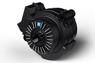

Der neue HPR60-Motor wird den bekannten HPR50 ablösen, zumindest im Bereich der E-Mountainbikes. Der knapp 2 Kilogramm leichte Mittelmotor baut ebenso kompakt wie sein Vorgänger, schiebt aber mit bis zu 60 Nm Drehmoment, hat 350 Watt Spitzenleistung und unterstützt mit bis zu 200 % Support. Um diese Leistung auch über einen längeren Zeitraum aufrechtzuerhalten, ohne ein Hitzeproblem zu bekommen, hat TQ das kleine Motörchen auf der Unterseite mit Kühlrippen versehen. Bis auf diesen Unterschied bleibt der neue, stärkere Motor seinem Vorgänger optisch gleich und punktet ebenso mit minimalem Einbauvolumen und einer Größe, die es ermöglicht, ein E-Bike zu bauen, welches nahezu wie ein normales Fahrrad aussieht.
Dank minimaler Baugröße und passendem Formfaktor lassen sich mit dem TQ-HPR60 E-Bikes bauen, die optisch von motorlosen Bikes kaum noch zu unterscheiden sind. – Hier im Bild das neue Yeti MTe, das mit dem Minimal-Assist-Motor ausgestattet ist.
# Dank minimaler Baugröße und passendem Formfaktor lassen sich mit dem TQ-HPR60 E-Bikes bauen, die optisch von motorlosen Bikes kaum noch zu unterscheiden sind. – Hier im Bild das neue Yeti MTe, das mit dem Minimal-Assist-Motor ausgestattet ist.
Im Inneren bleibt der TQ-HPR60 der HPR-Technologie treu. TQs besonderes Merkmal ist das eigens entwickelte Harmonic Pin Ring (HPR) Getriebe – eine ungewöhnliche, platzsparende Konstruktion, bei der drei Zahnräder ähnlich einer Matroschka ineinander liegen. Anders als bei herkömmlichen Getrieben liegen die Ritzel nicht nebeneinander, sondern kompakt übereinander, was das System besonders leise, verschleißarm und leicht macht. Durch den hohen gleichzeitigen Zahneingriff können auch filigrane Zahnräder große Kräfte übertragen. Zwei der drei Zahnräder bestehen aus Hochleistungskunststoff – eine Lösung, die nur durch das spezielle Getriebedesign möglich ist. Der HPR60 ist dadurch nicht nur besonders kompakt, sondern auch auf eine Lebensdauer von 20.000 km ausgelegt.

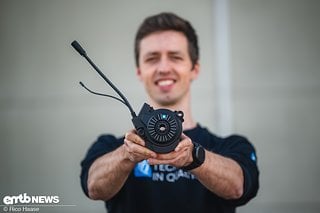

Auch der neue TQ-HPR60 bleibt klein und hat ein kompaktes Einbauvolumen.
# Auch der neue TQ-HPR60 bleibt klein und hat ein kompaktes Einbauvolumen.

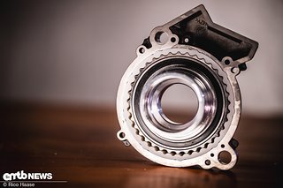

Herzstück und Namensgeber des TQ-HPR60: das Harmonic Pin Ring Getriebe (HPR) im Inneren. – Die Vorteile sind beispielsweise die extrem kompakte Bauform, wenig bewegliche Teile, flüsterleiser Betrieb und die Möglichkeit einer hohen Kraftübertragen bei kleinem, kompaktem Volumen.
# Herzstück und Namensgeber des TQ-HPR60: das Harmonic Pin Ring Getriebe (HPR) im Inneren. – Die Vorteile sind beispielsweise die extrem kompakte Bauform, wenig bewegliche Teile, flüsterleiser Betrieb und die Möglichkeit einer hohen Kraftübertragen bei kleinem, kompaktem Volumen.

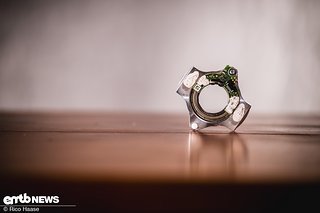

Noch so ein winziges Bauteil: der Drehmomentsensor. – TQ setzt hier auf ein spezielles Aluminiumbauteil mit hochsensiblen Sensoren auf der Tretlagerwelle. Die Sensoren erfassen Verformungen der Welle äußerst präzise und leiten die Daten an den Antrieb weiter.
# Noch so ein winziges Bauteil: der Drehmomentsensor. – TQ setzt hier auf ein spezielles Aluminiumbauteil mit hochsensiblen Sensoren auf der Tretlagerwelle. Die Sensoren erfassen Verformungen der Welle äußerst präzise und leiten die Daten an den Antrieb weiter.

Der neue TQ-HPR60 wiegt 1,9 kg und hat größer ausgebildete Kühlrippen – Zudem hat der neue Mittelmotor mehr Power: 60 Nm max. Drehmoment, 350 W Spitzenleistung, die bereits ab einer Trittfrequenz von ca. 55 U/ Min anliegt, und 200 % Unterstützung.
# Der neue TQ-HPR60 wiegt 1,9 kg und hat größer ausgebildete Kühlrippen – Zudem hat der neue Mittelmotor mehr Power: 60 Nm max. Drehmoment, 350 W Spitzenleistung, die bereits ab einer Trittfrequenz von ca. 55 U/ Min anliegt, und 200 % Unterstützung.

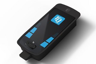

Das wertige Display, das sich besonders formschlüssig ins Oberrohr integrieren lässt, gibt es jetzt in Farbe.

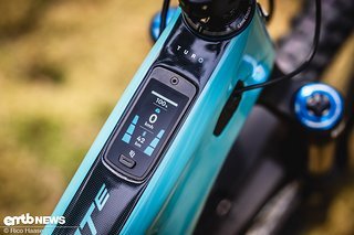

Neben dem neuen Motor serviert TQ auch neue Akkus und ein Farbdisplay, das sich von außen kaum vom Vorgänger unterscheidet, aber die Informationen jetzt nicht mehr monochrom, sondern in Farbe anzeigt.
# Das wertige Display, das sich besonders formschlüssig ins Oberrohr integrieren lässt, gibt es jetzt in Farbe.

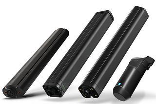

Ebenfalls neu sind die Akkus, die den bekannten 360er jetzt flankieren. TQ hat einen mit 290 Wh und einen mit 580 Wh im Portfolio. Damit lassen sich entweder besonders leichte E-Mountainbikes oder extrem reichweitenstarke Light-Support-Bikes bauen. Wem 580 Wh noch immer zu wenig sind oder wer Lust auf modulare Akkulösungen hat, für die oder den hat TQ auch weiterhin den Range Extender mit 160 Wh Kapazität im Programm.
Das Portfolio der Akkus, die TQ für den HPR60 anbietet: 290/360/580 Wh und Range Extender mit 160 Wh Kapazität – (v.l.n.r.).
# Das Portfolio der Akkus, die TQ für den HPR60 anbietet: 290/360/580 Wh und Range Extender mit 160 Wh Kapazität – (v.l.n.r.).

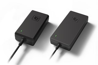

Im Hinblick auf das Ladegerät hat TQ zwei unterschiedlich schnelle Modelle im Angebot und setzt wahlweise auf einen 2A- oder 4A-Charger. Beide Modelle sind kompakt und unauffällig im Design.
TQ bietet zwei Ladegeräte an: links den 2A- und rechts den schnelleren 4A-Charger.
# TQ bietet zwei Ladegeräte an: links den 2A- und rechts den schnelleren 4A-Charger.

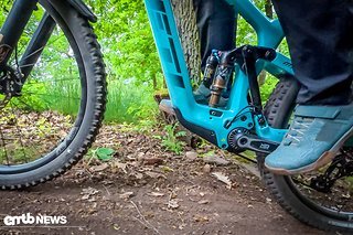

Ob man das Mehr an Power auf dem Trail tatsächlich spürt? Aber hallo, ja, natürlich spürt man das. Der neue TQ-HPR60 schiebt kraftvoller, mit etwas mehr Nachdruck und bleibt dabei aber seinem natürlichen Charakter treu. Allerdings ist er in unserem Testbike nicht mehr ganz so superleise wie sein Vorgänger.
Bereits in der Version des HPR50 ist der kompakte, zylindrische Motor mit dem Harmonic Pin Ring-Getriebe im Minimal-Assist-Kosmos eine Macht. Der Motor ist klein, kompakt, arbeitet flüsterleise, hat eine überaus homogene Charakteristik und einer sehr natürliche Modulation der Unterstütungsmodi. Mit drei Modi und bis zu 200 % Support – alles natürlich in der App einstellbar – wirkt das System nie überladen und überfordert auch nie. Die Kraft, mit der der Motor unterstützt, bleibt auch auf absolutem Maximum steht gut dosier- und beherrschbar.
Jetzt schiebt der TQ-Motor mit 60 Nm maximalem Drehmoment und 350 W Leistung den Berg hinauf – Leute, das macht Spaß!
# Jetzt schiebt der TQ-Motor mit 60 Nm maximalem Drehmoment und 350 W Leistung den Berg hinauf – Leute, das macht Spaß!
Mit 60 Nm maximalem Drehmoment und 350 Watt Spitzenleistung leistet der TQ-HPR60 etwas mehr und schiebt damit spürbar kraftvoller den Berg hinauf. Dabei bleibt er seiner natürlichen Charakteristik treu und schiebt sanft, aber kraftvoll. Schon bei einer relativ niedrigen Trittfrequenz von ca. 55 U/Min liegt ein Support von bis zu 200 % an – ich würde sagen, damit lässt es sich entspannt den Forstweg hinauf shuttlen oder auch mal den ein oder anderen Trail hinauffahren.

Gemeinsam mit dem TQ-HPR60 kommt ein neues Farbdisplay. – Dieses ist knackscharf und lässt sich gut ablesen.
# Gemeinsam mit dem TQ-HPR60 kommt ein neues Farbdisplay. – Dieses ist knackscharf und lässt sich gut ablesen.
Ziemlich gut hat mir auch das neue Farbdisplay gefallen. Es besitzt den gleichen Formfaktor wie sein Vorgänger, zeigt auch Farben an, reagiert nicht mehr so empfindlich auf Druck direkt auf das Kunststoffglas und lässt sich sehr gut ablesen. Einzig das Ausschalten, bei dem man den ON/OFF-Button eine gefühlte Ewigkeit gedrückt halten muss, nervt ein wenig.
Von der Geräuschentwicklung bleibt auch der TQ-HPR60 eher ein extrem stiller Typ, jedenfalls dann, wenn er nur moderat unterstützen muss, beispielsweise beim ruhigen, gleichmäßigen Pedalieren in der Ebene. Unter Volllast, also dann, wenn der Motor richtig arbeiten muss, wird der Motorsound geringfügig lauter. Hier ist der neue, kraftvollere Motor immernoch sehr leise, aber eben etwas lauter als der HPR50 – jedenfalls in unserem Testbike – und surrt etwas hörbarer. Bitte versteht mich richtig: Der Motor ist auch hier deutlich leiser als andere aktuelle Motoren von namhaften Herstellern und geht in Kombination mit dem Abrollgeräusch der Reifen beinahe unter, aber er ist eben ein µ („My“ – eine geringe Menge, Anm. d. Red.) lauter als sein Vorgänger.

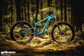

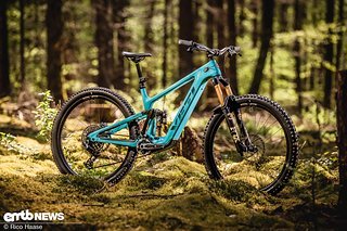

Wir konnten den neuen TQ-HPR60 bereits exklusiv in einem Yeti MTe testen. – Hier hat der Motor etwas lauter als der Vorgänger gesurrt.
# Wir konnten den neuen TQ-HPR60 bereits exklusiv in einem Yeti MTe testen. – Hier hat der Motor etwas lauter als der Vorgänger gesurrt.

Hier findest du einen ausführlichen Test mit einem Light-Support-E-MTB, das auf den neuen TQ-HPR60 setzt:
Yeti MTe mit TQ-HPR60 im Test
