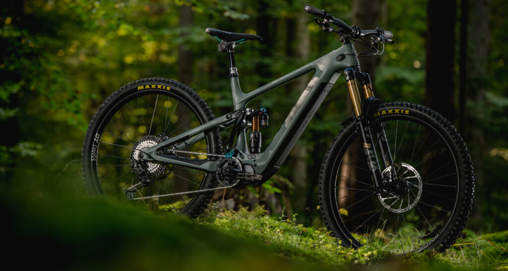

Mit dem Yeti 160E – Neuvorstellung gibt’s hier – schicken die Amerikaner ein Schwergewicht in den Ring der E-Enduros. Schwergewicht bezieht sich hierbei aber nicht auf das Gewicht, das Yeti 160E T1 wiegt mit 630-Wh-Akku nur 23,4 Kilogramm, sondern auf die Technologie, die das Yeti 160E mitbringt und die Performance, die der Hersteller verspricht. Schon auf den ersten Blick erkennt das geschulte Auge, dass der 160-Millimeter-Hinterbau kein Ein- oder Vier-Gelenker ist, sondern mit sechs Drehpunkten arbeitet. Yeti nennt diese Technologie Sixfinity und generiert hiermit eine gelungene Mischung aus Sensibilität am Anfang des Einfederns und einer passenden, steigenden Progression zum Ende hin. Dazu verfügt dieses E-MTB noch über einen Flip-Chip oder, wie wir es gern nennen, ein Progressions-Tool, mit dessen Hilfe sich die Progression leicht verändern lässt. Die Besonderheit des Sixfinity-Hinterbaus liegt in der Konstruktion. Dieser Hinterbau hat nämlich mehr Umlenkpunkte als ein herkömmlicher Viergelenker. Yeti setzt am 160E auf 6 Umlenkpunkte und verbaut zusätzlich zwei Streben, die die obere Dämpferwippe direkt mit dem unteren Umlenkhebel, dem sogenannten Switch-Link, verbinden. Die Idee dahinter: Federt der stehende Dämpfer ein, dreht sich der Switch-Link bis etwa zur Hälfte des Federweges, ebenso wie der Hinterbau, nach oben. Ab dem mittleren Federweg drücken die beiden außen liegenden Streben den Switch-Link dann entgegen der Einfederrichtung wieder nach unten. Sinn hinter dieser Konstruktion: Sehr gute Anti-Squat-Werte am Anfang des Federweges zu erzielen und mit zunehmendem Einfedern dann ein abnehmender Anti-Squat-Wert, wodurch der Sixfinity-Hinterbau des Yeti 160E seinen gesamten Federweg willig und vollends entfalten kann.
Mit diesem kleinen Flip-Chip kann man die Progression am Hinterbau des Yeti 160E in drei Schritten variieren.
# Mit diesem kleinen Flip-Chip kann man die Progression am Hinterbau des Yeti 160E in drei Schritten variieren. – Mittig positioniert verfügt das Heck über 30 % Progression.
In dieser Einstellung hat der Hinterbau 35 % Progression.
# In dieser Einstellung hat der Hinterbau 35 % Progression.
Nutzt man die vorderste Position, hat man 25 % Progression.
# Nutzt man die vorderste Position, hat man 25 % Progression.
Angetrieben wird das Yeti 160E von einem Shimano EP8-Motor, dessen 630-Wh-Akku integriert im geradlinigen Carbon-Rahmen sitzt und sich zum Aufladen, beim Transport oder der Lagerung aus dem Rahmen entnehmen lässt.
Erhältlich ist das Yeti 160E in insgesamt zwei verschiedenen Ausstattungen – das von uns getestete T1-Modell wechselt für stolze 13.799 € den*die Besitzer*in.
Yeti 160E T1 – zeitlos designt, clever konstruiert und ziemlich teuer.
# Yeti 160E T1 – zeitlos designt, clever konstruiert und ziemlich teuer. – Motor: Shimano EP8 | Akkukapazität: 630 Wh | Federweg v/h: 170/160 mm | Gewicht: 23,4 kg (L) | Preis: 13.799 € (UVP)

Das Yeti 160E kommt mit 160 mm Federweg am Heck, schönem Carbon-Rahmen – auf den es lebenslange Garantie gibt – und rollt auf 29-Zoll-Laufrädern.
# Das Yeti 160E kommt mit 160 mm Federweg am Heck, schönem Carbon-Rahmen – auf den es lebenslange Garantie gibt – und rollt auf 29-Zoll-Laufrädern.

Das Design des Yeti 160E T1 ist zeitlos und frei von jedweden Schnörkeln.
# Das Design des Yeti 160E T1 ist zeitlos und frei von jedweden Schnörkeln. – Besonderer Bonus: Yeti gibt auf den Rahmen und alle Rahmenteile lebenslange Garantie.

Fazit: Yeti 160E T1
Wow! Yeti gelingt mit dem 160E ein langhubiges E-MTB, mit dem man sich nirgends fürchten muss, denn von nahezu nichts lässt sich dieses E-Mountainbike aus der Ruhe bringen. Das Fahrwerk, allem voran der plüschige Sixfinity-Hinterbau, bügelt einfach alles weg, saugt Unnebenheiten wie ein Staubsauger auf und ebnet auch ruppigste Trails ein. Wenn sich vor dir wilde Wurzelteppiche ausbreiten, Steinbrocken auftürmen oder wenn du die Linie nur suboptimal triffst und gezwungen bist, durchs Gemüse zu rumpeln, dann musst du dir keine Sorgen machen, Lenker festhalten, cool bleiben und drüber, um den Rest kümmert sich das Yeti 160E.
Wer ein E-Bike à la "Allein gegen den Rest der Welt" sucht, auf reduziertes und zeitloses Design steht und über das nötige Kleingeld verfügt, der findet im Yeti 160E T1 ein komfortables und schnelles E-MTB mit Überall-Drüber-Modus. Sattes Fahrwerk – nie zu wenig, nie zu viel, immer richtig –, gutes Handling, schnelle Charakteristik – so lässt sich das Yeti 160E T1 am einfachsten beschreiben.
