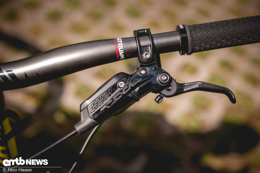

Wie man die Bremsgriffe von SRAM kennt – ergonomisch und hochwertig
# Wie man die Bremsgriffe von SRAM kennt – ergonomisch und hochwertig

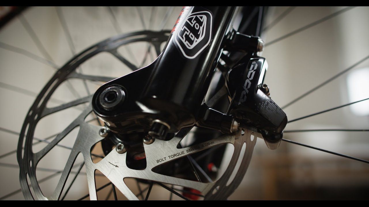

Cooles Logo auf dem Bremssattel
# Cooles Logo auf dem Bremssattel

Wir sind es von SRAM nicht anders gewöhnt, die Bremshebel liegen sehr gut in der Hand und können, dank der einfachen Verstellmöglichkeiten, sehr leicht auf die persönlichen Vorlieben abgestimmt werden. Der Druckpunkt fühlt sich sehr knackig und direkt an, so lieben wir es.

Der Bremssattel glänzt in edlem Finish
# Der Bremssattel glänzt in edlem Finish
Dank des höheren Volumens lässt sich der Druckpunkt noch feiner einstellen, wodurch auch die Bremspower feiner dosiert werden kann. Tendenziell empfehlen wir, egal bei welcher Scheibenbremse, am E-Bike Bremsscheiben mit 200 mm Durchmesser. Die Vorteile hierfür liegen klar auf der Hand und das geringe Mehrgewicht, kann dank Motorleistung komplett ignoriert werden.

Der Bremshebel liegt wie gewohnt gut in der Hand und ist mit einem Finger zu bedienen. Die Griffweitenverstellung ist für uns das berühmte Tüpfelchen auf dem i. Mehr Bremspower klingt für den ein oder anderen erstmal etwas gefährlich, deshalb haben wir beim ersten Kontakt auch nicht voll in die Eisen gelangt, als wir den Bremshebel betätigt haben. „Wow, fühlt sich gut an. Super zu dosieren.“, dachten wir direkt. Nach einigen härteren Bremsmanövern waren wir uns einig: Die Code verdient das Prädikat „Wurfanker“.

Ergonomisch und durchdacht – der Bremsgriff mit integrierter Griffweiten- und Druckpunktverstellung
# Ergonomisch und durchdacht – der Bremsgriff mit integrierter Griffweiten- und Druckpunktverstellung
